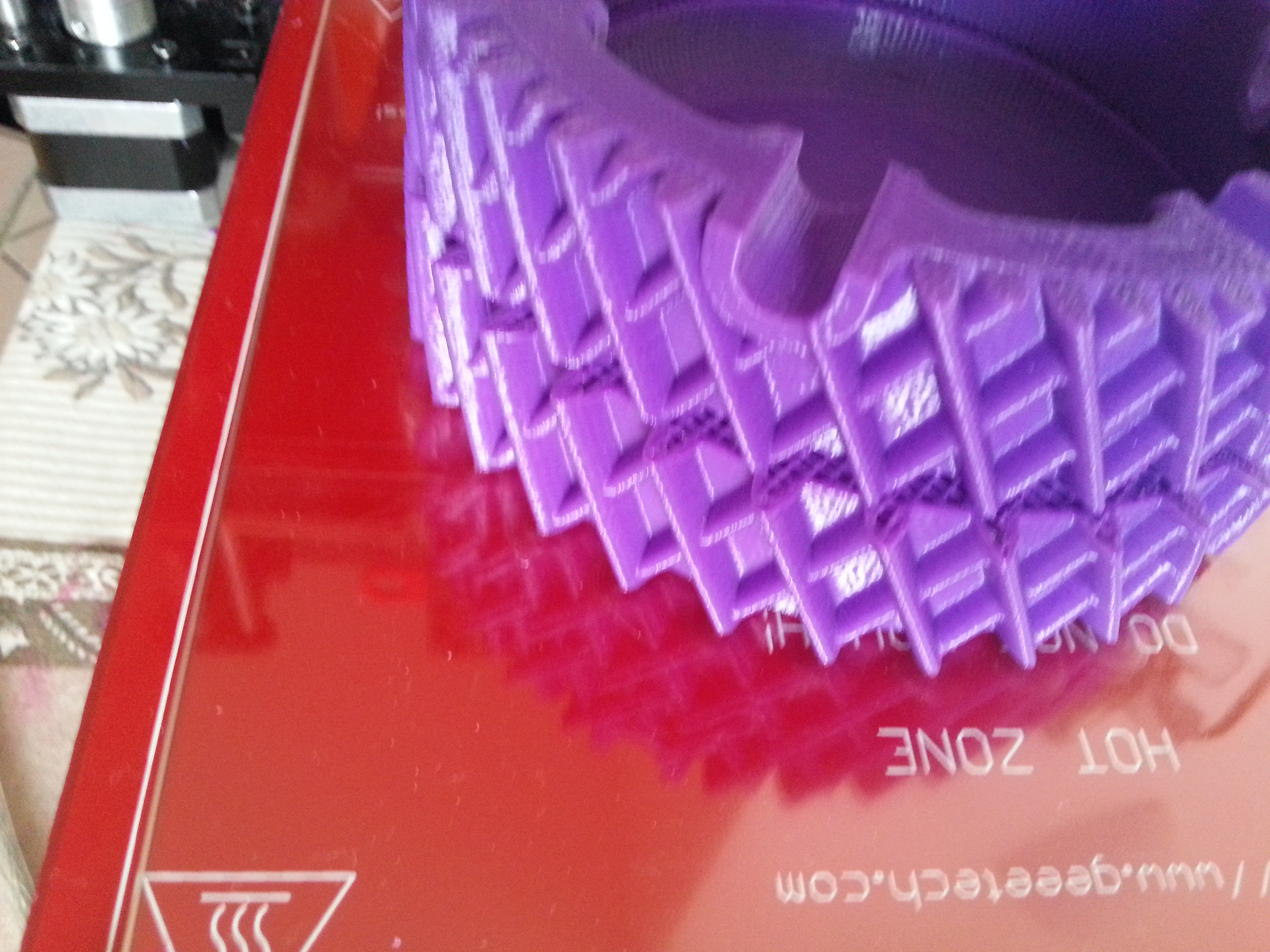

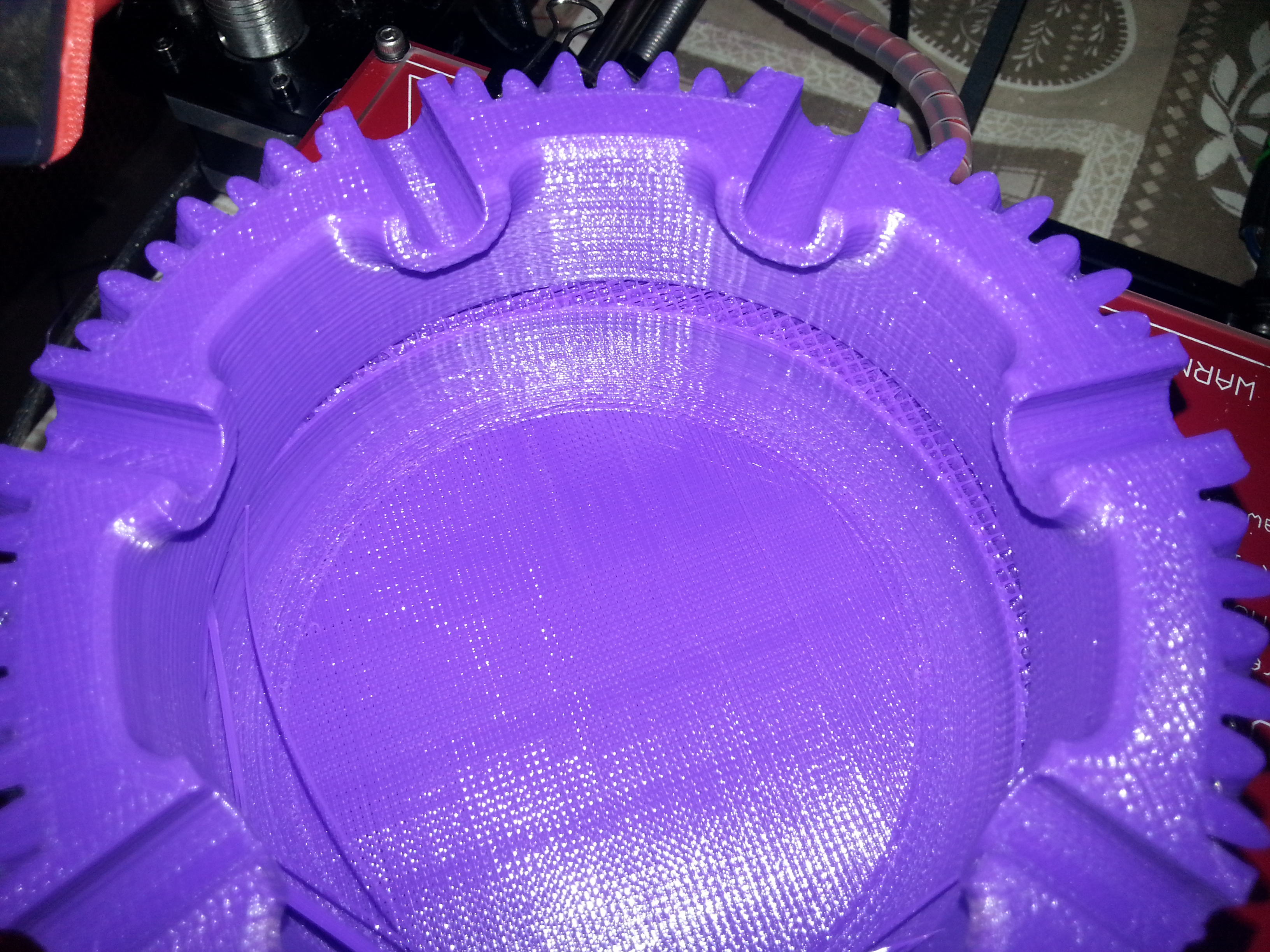

roberto76milano Inviato 17 Gennaio 2017 Autore Inviato 17 Gennaio 2017 12 ore fa, Adryzz dice: Come detto un paio di post sopra .. se dovevi estrudere quel pla a 250 gradi qualcosa non andava evidentemente avevi residui di alluminio che hanno fatto da tappo .. poi il tappo e' uscito e splashhhhhhhhhhhhhhhh e ora si e' ritoppato? come faccio devo smontare tutto? Cita

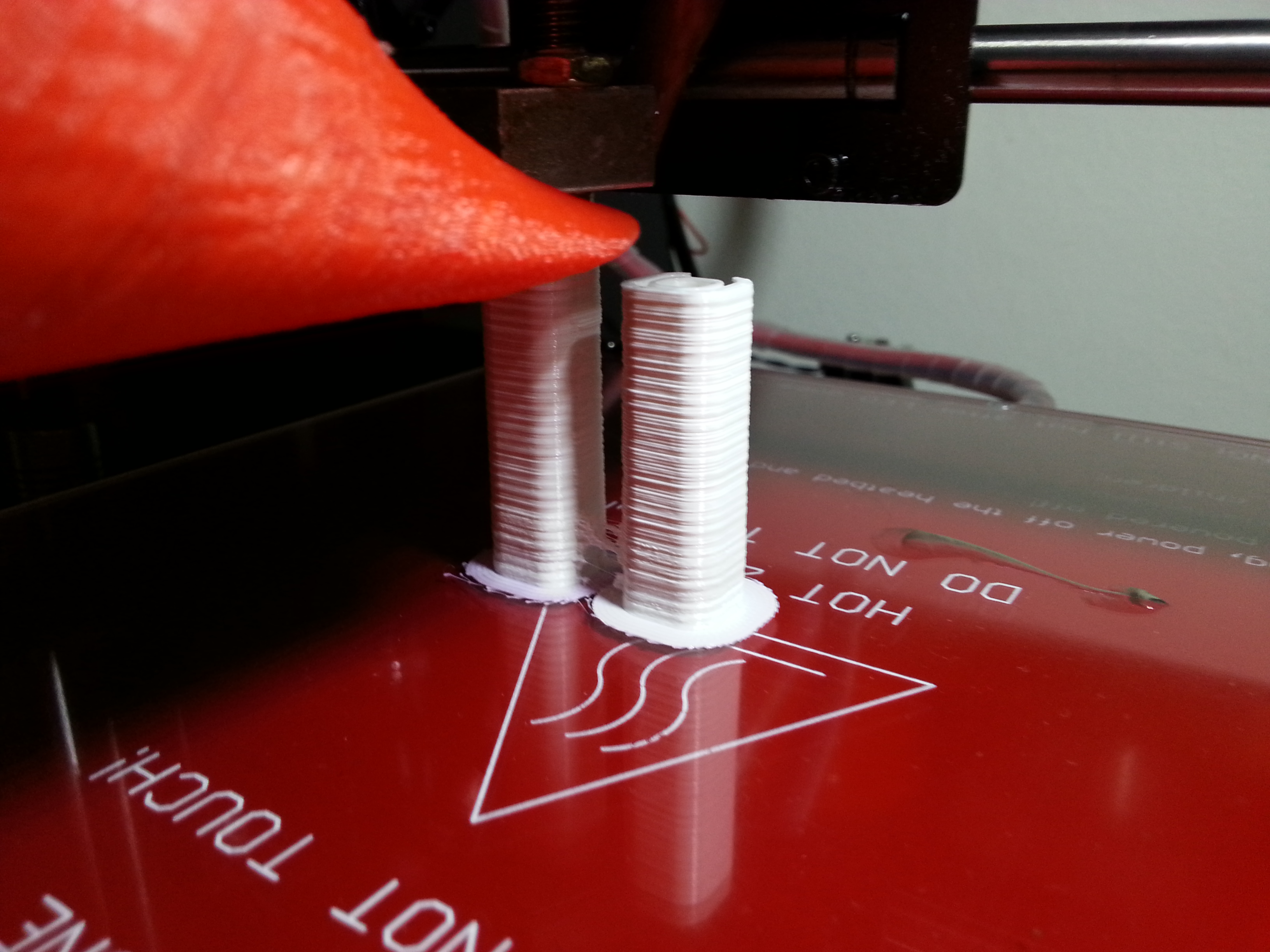

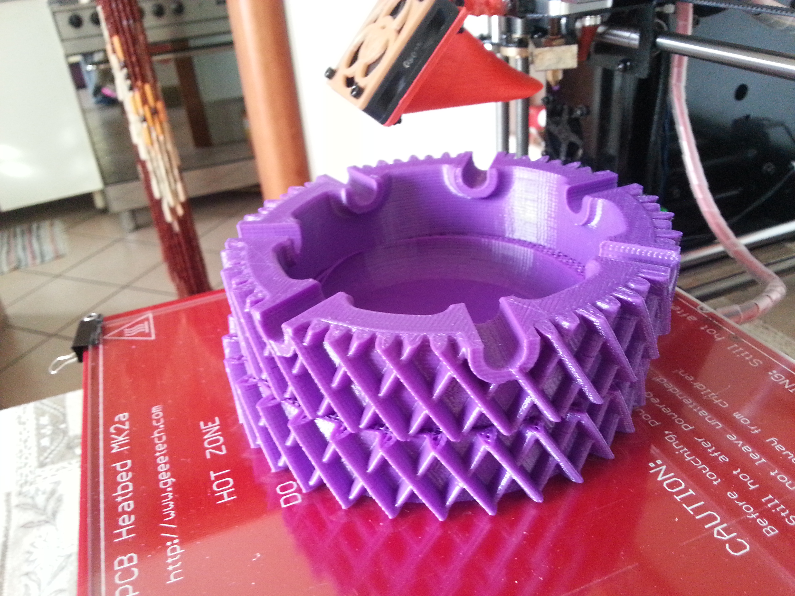

roberto76milano Inviato 17 Gennaio 2017 Autore Inviato 17 Gennaio 2017 mi e' successa una cosa strana! stanotte l'ho lasciata accesa e andava bene, poi stamattina ho ritrovato questo...l'ha stampato spostato a cosa e' dovuto??? Cita

Adryzz Inviato 17 Gennaio 2017 Inviato 17 Gennaio 2017 Perdita di passi sull'asse Y, cinghia poco tesa, o il noozle ha sbattuto contro un accumulo di materiale, o qualche filo su cui si e' inceppato il carrello. Dei cuscinetti Igus c'e' chi parla bene e chi parla male, quello che e' certo e che sulle barre cinesi storte non vanno, su barre buone vanno molto bene. Io un giorno andando contro corrente ho fatto una pazia, me li sono disegnati e stampati in petg .... son li da 6 mesi mai un problema, senza contare che adesso quando stampa non fa' piu' rumore (su barre cinesi). Cita

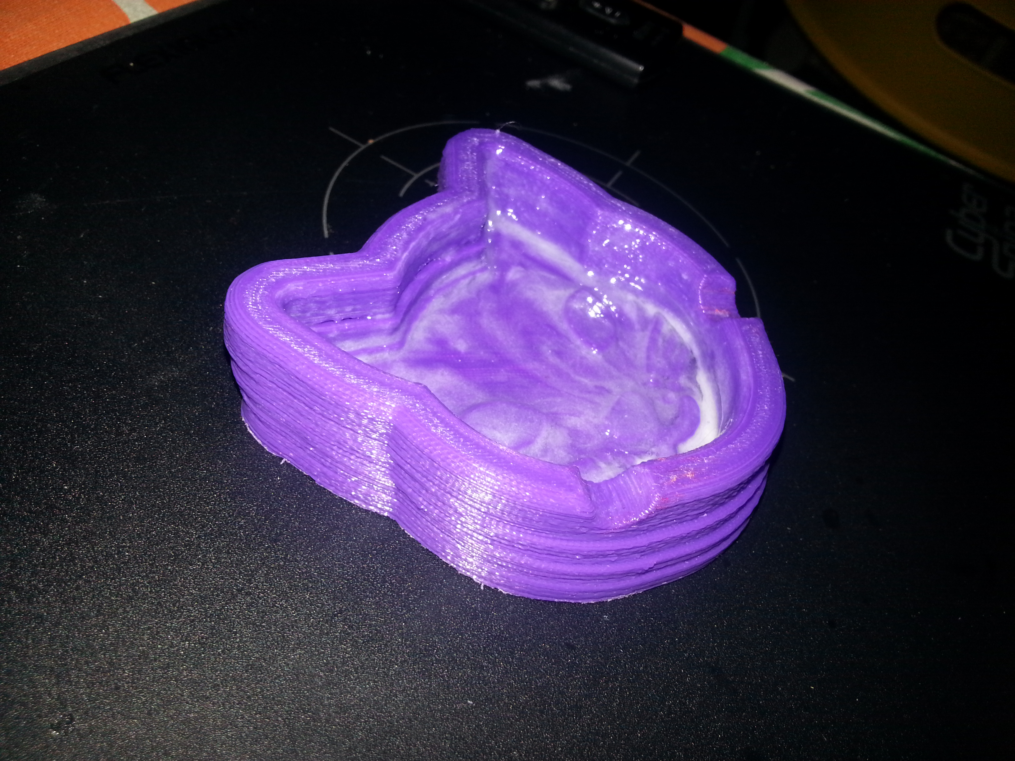

roberto76milano Inviato 17 Gennaio 2017 Autore Inviato 17 Gennaio 2017 la cinghia e' bella stretta (tutte e due) , fili in giro non ne ho che potrebbero prendere dentro, tra l'altro anche un altro posacenere me l'ha fatto storto, ma penso sia colpa di slicer, si vede che ho variato parametri per sbaglio...oggi ho controllato e in effetti erano sbagliati! ora sto facendo un pezzo di prova e lo sto stampando a 190°!!!! sembra non ci siano piu' problemi.........bhooooooooooooooo p.s. adryzz interesserebbe anche a me il file dei tuoi cuscinetti... il posacenere gatto viola lo ha fatto spostato a scalini.....i pezzi in bianco li sto stampando ora per vedere se lo fa ancora...pare di no, pero' fanno schifo il guscio e' tutto a saltelli...asse z di m! non vedo l'ora di testare le barre trapezie come si puo' fare per non fare sciogliere il pla nei posacenere? iio ho provato a metterci la colla bicomponente...come si vede in foto ma non e' diventata trasparente e' rimasta bianca... :( Cita
gpau Inviato 17 Gennaio 2017 Inviato 17 Gennaio 2017 Smettere di fumare? Stavo guardando qui http://www.thingiverse.com/thing:481735 lo fanno in PLA pero non saprei dire se resiste Cita
Adryzz Inviato 17 Gennaio 2017 Inviato 17 Gennaio 2017 Per i cuscinetti nessun problema ma il sorgente e' in solidworks e bisogna adattarlo alla misura in cui stampa la vostra stampante, mi spiego meglio, per me sono perfetti ma magari la vostra stampante quando stampa 1 cm in realtà' esce 1,1 o 0,9 quindi dovete modificare il disegno e ricreare l'stl. In alternativa vi metto anche 3 misure di cuscinetti presi da thinkverse LM8UU.SLDPRT LM8UU_igus_style_by_3drap_dia8_0.STL LM8UU_igus_style_by_3drap_dia8_1.STL LM8UU_igus_style_by_3drap_dia8_2.STL LM8UU_igus_style_by_3drap_dia8_3.STL Per il posacenere la vedo dura ... la sigaretta ha circa 600 gradi e non credo esista pla o altro che regga che non sia vetro porcellana o metallo Cita
