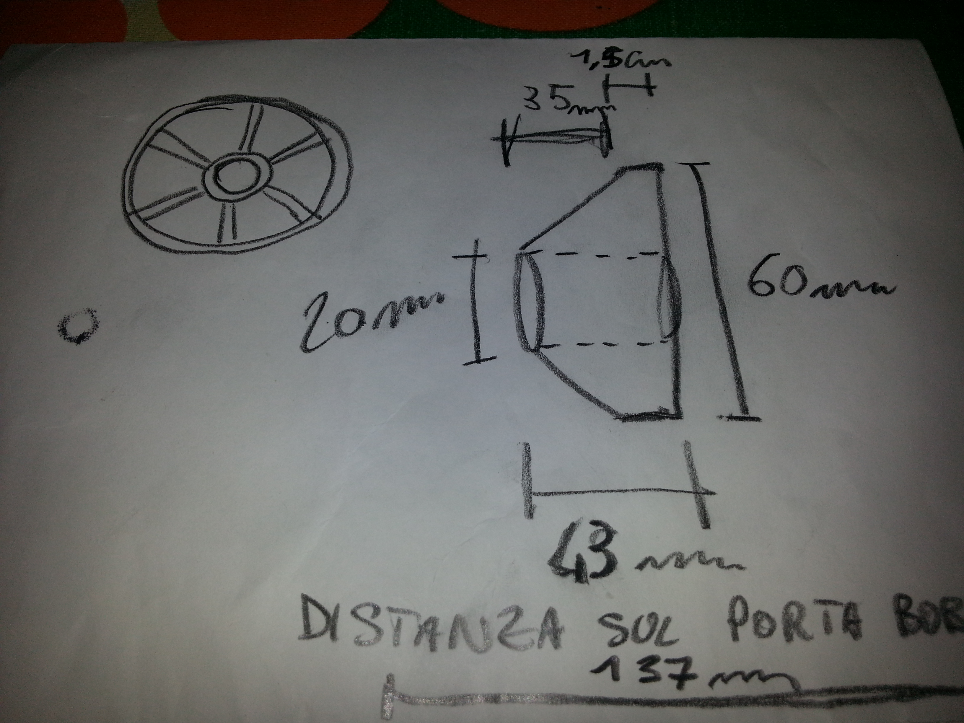

Adryzz Inviato 17 Gennaio 2017 Inviato 17 Gennaio 2017 Il 17/01/2017 at 19:57, roberto76milano ha scritto: adryzz per caso hai stampato delle ruote coniche da usare sulle bobine koperfil??? hai il file? io sto usando il tubo bianco in dotazione da 20mm...ma ci balla di brutto h fatto un po' di giri di cartone e ho ricoperto con lo scotch tanto per fare ua cosa al vlo... Expand Io mi sono fatto un tubo del diametro del interno bobina, ma se mi fai un disegno abbozzato con le misure di quello che ti serve te lo faccio al volo Cita
roberto76milano Inviato 17 Gennaio 2017 Autore Inviato 17 Gennaio 2017 una roba del genere...la distanza tra le pareti del porta bobina e' larga 113 circa, con questo sistema si possono montare anche altre bobine diverse... la bobina e' larga circa 113 Cita

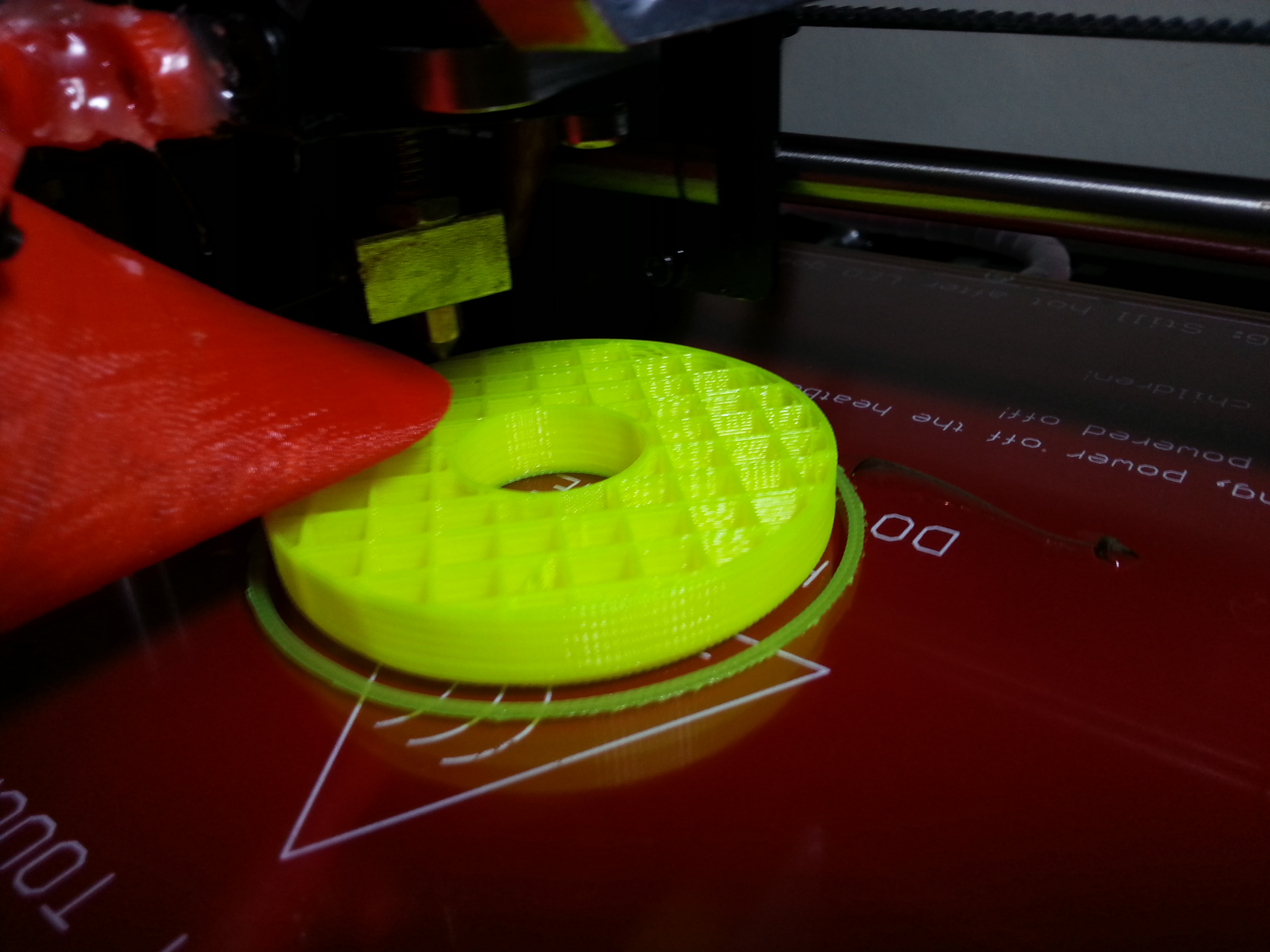

roberto76milano Inviato 17 Gennaio 2017 Autore Inviato 17 Gennaio 2017 wow... lo stampo subito...infil 20%??? lo sto stampando infil 20% 0.2 layer colore giallo quasi fluo Cita
roberto76milano Inviato 17 Gennaio 2017 Autore Inviato 17 Gennaio 2017 voglio mettere un link...del primo filo che ho acquistato e che sto usando ora, di diametro buono e ora mi accorgo che richiede un po' piu' di temperatura rispetto al koperfil...costa davvero poco! e si stampa bene se tieni temperatura un po' piu' alta... http://www.ebay.it/itm/112225678993?_trksid=p2057872.m2749.l2649&ssPageName=STRK%3AMEBIDX%3AIT Cita
Adryzz Inviato 17 Gennaio 2017 Inviato 17 Gennaio 2017 Il 17/01/2017 at 22:04, roberto76milano ha scritto: wow... lo stampo subito...infil 20%??? lo sto stampando infil 20% 0.2 layer colore giallo quasi fluo Expand Si 20 va benissimo di piu' e' esagerato Cita

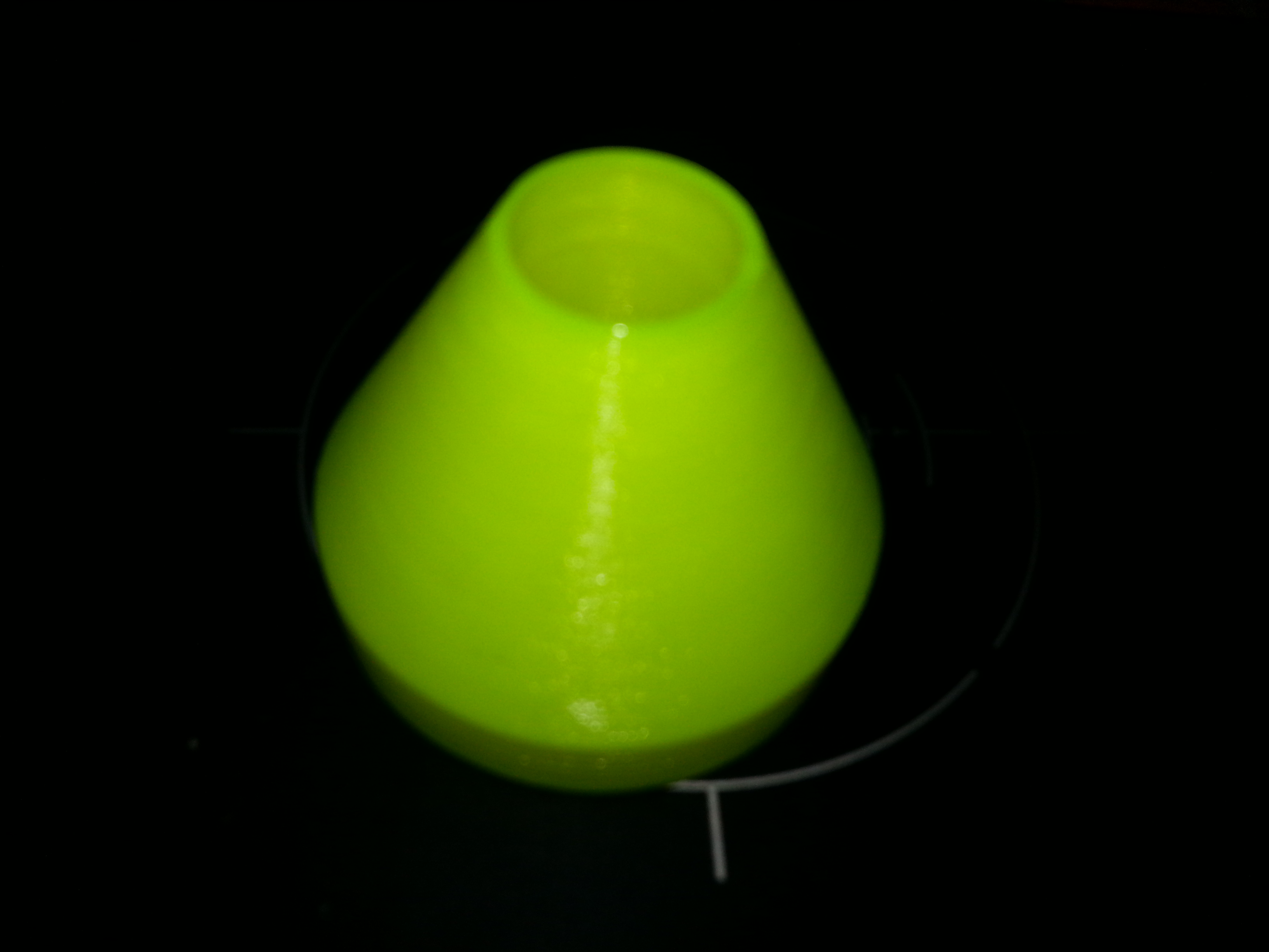

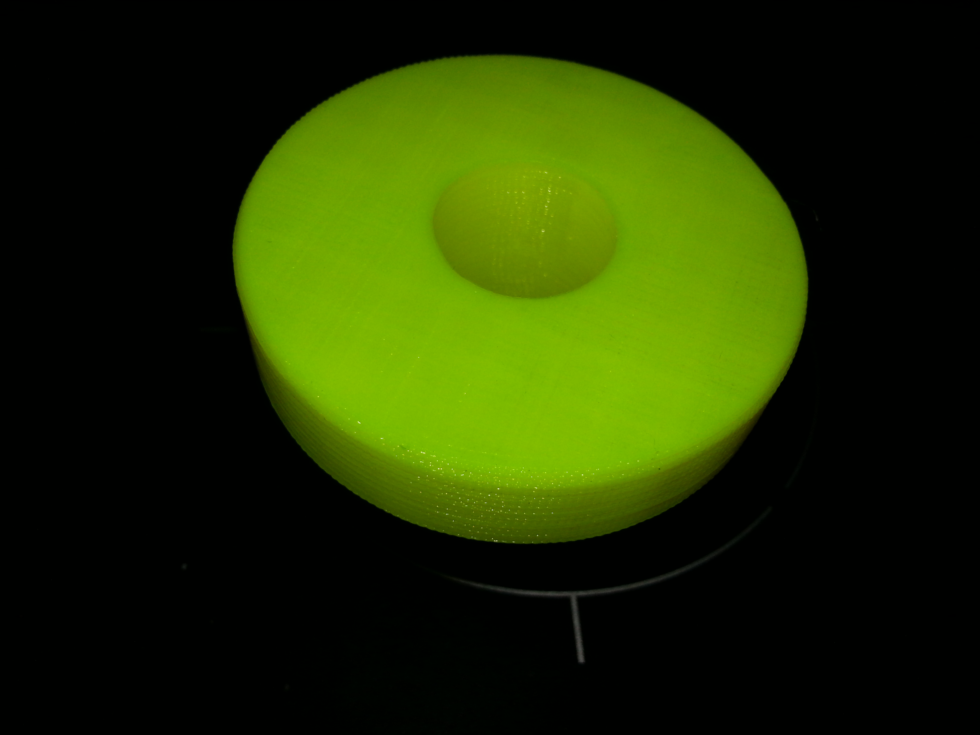

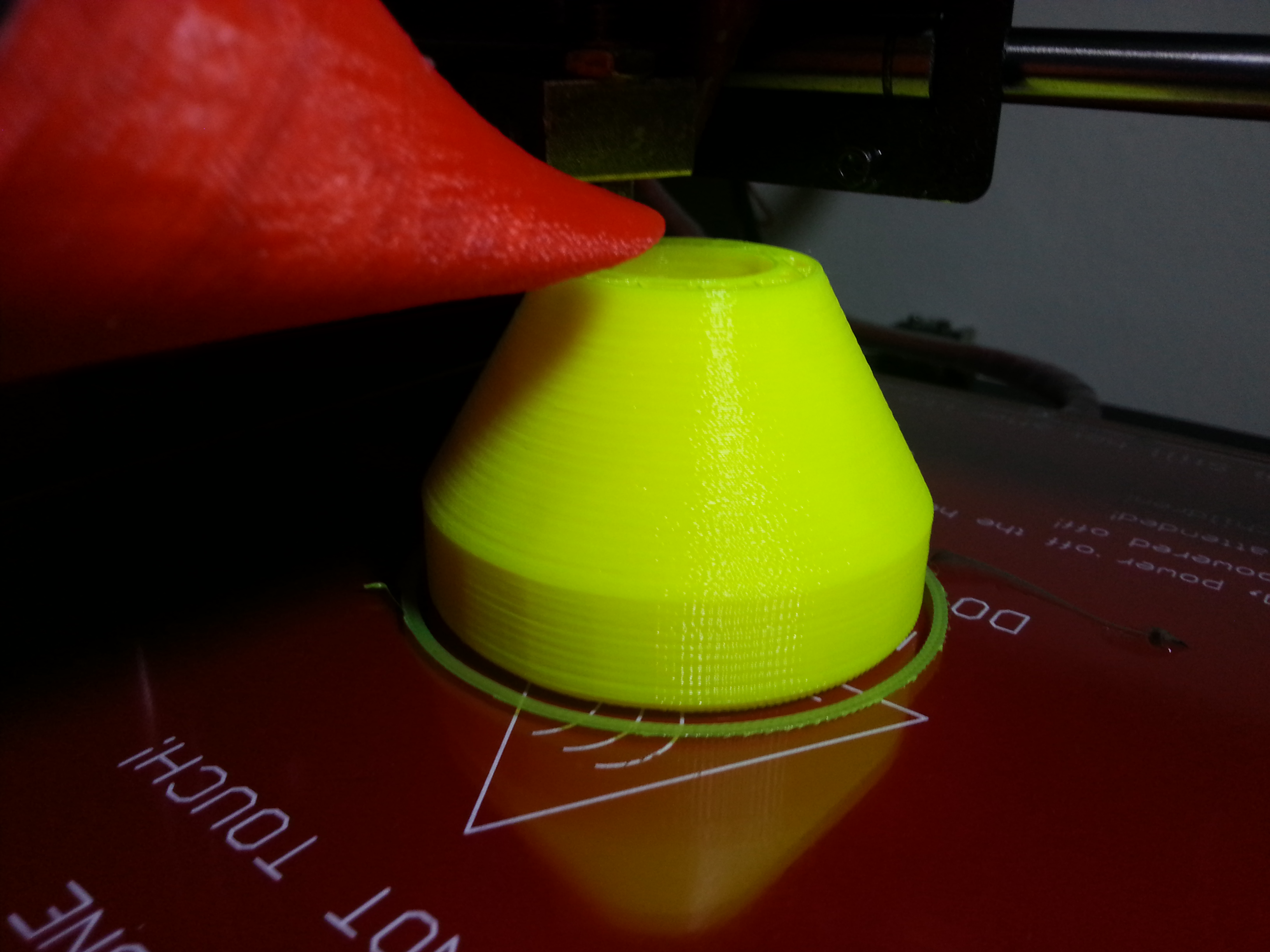

roberto76milano Inviato 18 Gennaio 2017 Autore Inviato 18 Gennaio 2017 lo ho stampato e la stampante ha fatto un ottimo lavoro davvero stampato bene nessun difetto e molto liscio...sembra tornito!!!! il problema e' che ho sbagliato io le misure e il foro deve essere da 21...ops! l'altezza va migliorata e' troppo basso...deve essere piu' alto di 25mm ma va bene cosi' perche' basta spessorarlo, se uso bobine con il foro piu' piccolo uscirebbe di piu' e guadagnerebbe in altezza..quindi lo lascerei cosi'. domanda se uso in repetier la funzione scala oggetto e lo ingrandisco??? stampato a velocita' di 120%...incredibile cosa puo' fare questa stampante economica e come lo puo' fare bene!(a volte). stampato a 240° inizio a pensare che i file che si trovano in rete a volte non sono corretti....questo pezzo lo ha stampato con una qualita' che rasenta la perfezione...sono stupefatto! Cita
Adryzz Inviato 18 Gennaio 2017 Inviato 18 Gennaio 2017 Il 18/01/2017 at 00:32, roberto76milano ha scritto: lo ho stampato e la stampante ha fatto un ottimo lavoro davvero stampato bene nessun difetto e molto liscio...sembra tornito!!!! il problema e' che ho sbagliato io le misure e il foro deve essere da 21...ops! l'altezza va migliorata e' troppo basso...deve essere piu' alto di 25mm ma va bene cosi' perche' basta spessorarlo, se uso bobine con il foro piu' piccolo uscirebbe di piu' e guadagnerebbe in altezza..quindi lo lascerei cosi'. domanda se uso in repetier la funzione scala oggetto e lo ingrandisco??? stampato a velocita' di 120%...incredibile cosa puo' fare questa stampante economica e come lo puo' fare bene!(a volte). stampato a 240° inizio a pensare che i file che si trovano in rete a volte non sono corretti....questo pezzo lo ha stampato con una qualita' che rasenta la perfezione...sono stupefatto! Expand Foro da 21 ecco qua :) I disegni fatti in cad se salvati alla massima definizione si stampano praticamente perfetti, i file che scarichi a volte sono fatti un po a culo. Se scali l'oggetto ingrandisci o rimpicciolisci tutto non solo il foro :) Cono_foro_21.stl Ora immagina di aver sistemato l'asse Z e vedrai le pareti perfettamente lisce quasi fosse pressofuso Cita
