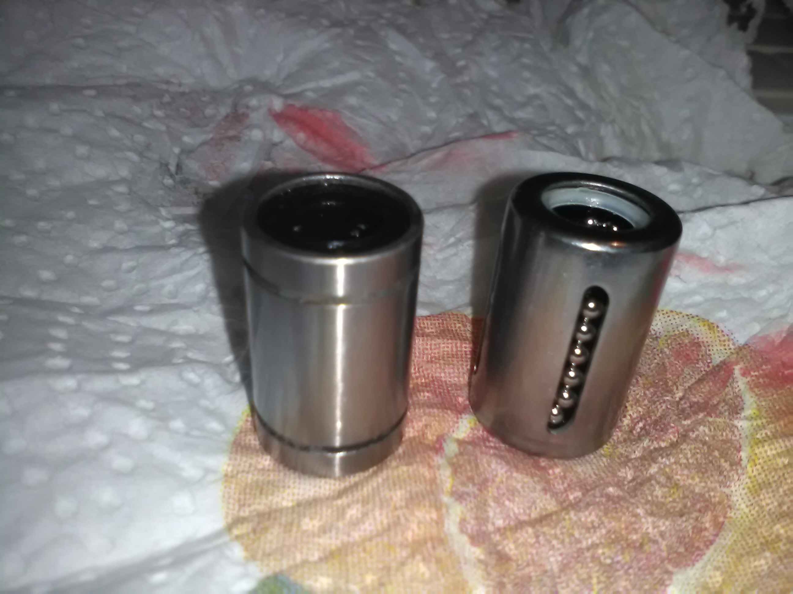

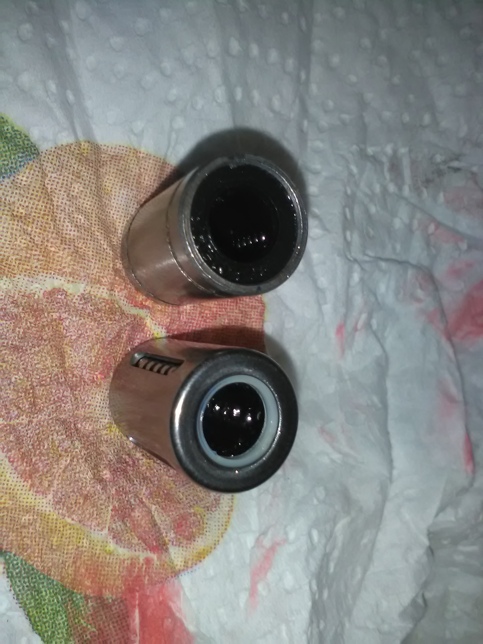

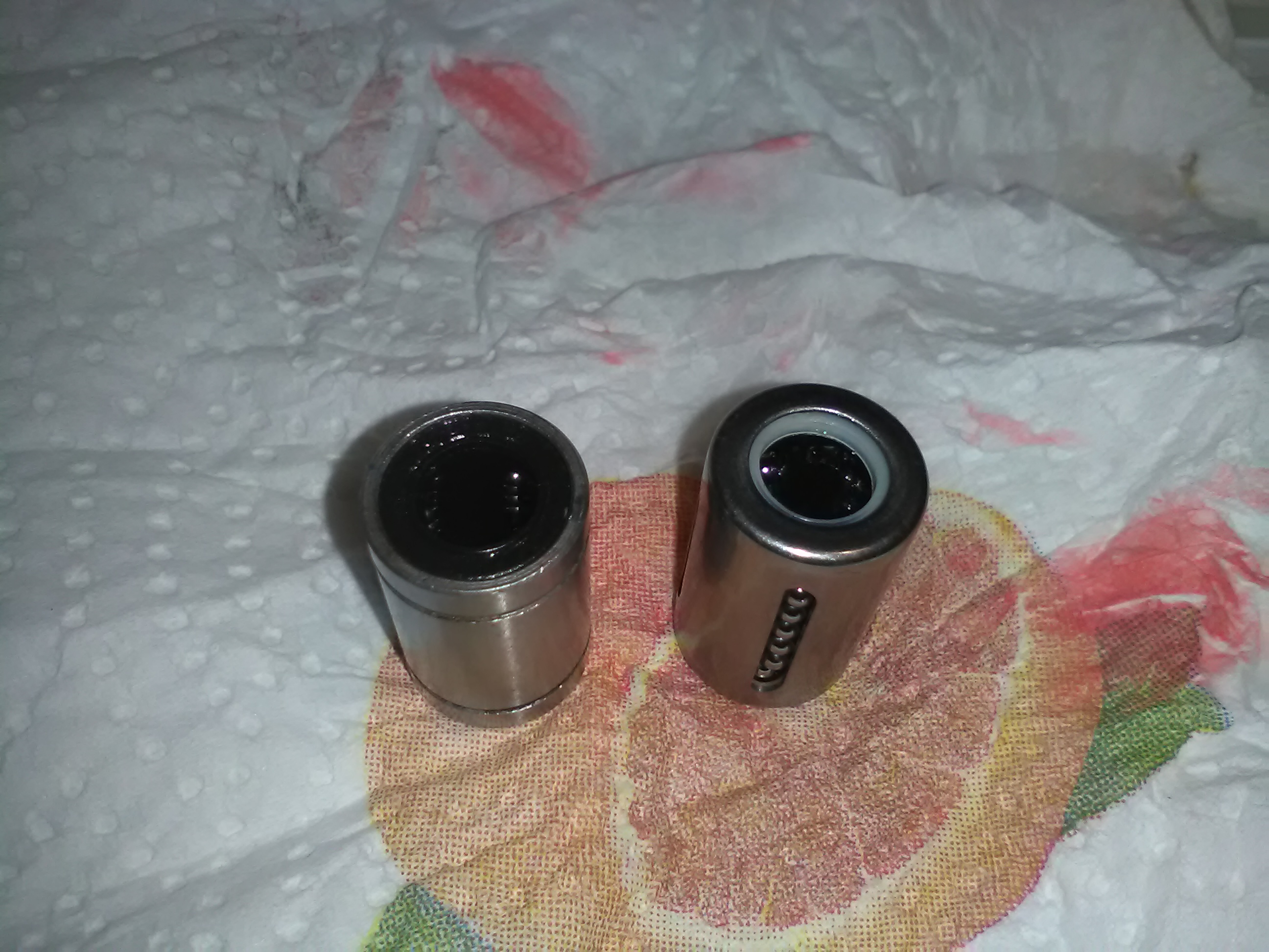

roberto76milano Inviato 22 Dicembre 2016 Autore Inviato 22 Dicembre 2016 ho provato a lavarli con lo svelto e farli scorrere con il sapone per pulirli, un pochino ora vanno meglio ma sono saltate fuori un po' di sfere....bha' Cita
roberto76milano Inviato 23 Dicembre 2016 Autore Inviato 23 Dicembre 2016 allora....per prova ho tirato fuori il resto dei cuscinetto quelli asse z e x e scorrono benissimo fluidi...ma le barre e i cuscinetti asse y no...quindi? bho...comprero' solo barre e cuscinetti per asse y.... penso che il problema erano le barre e provando si sono rovinati i cuscinetti... Cita

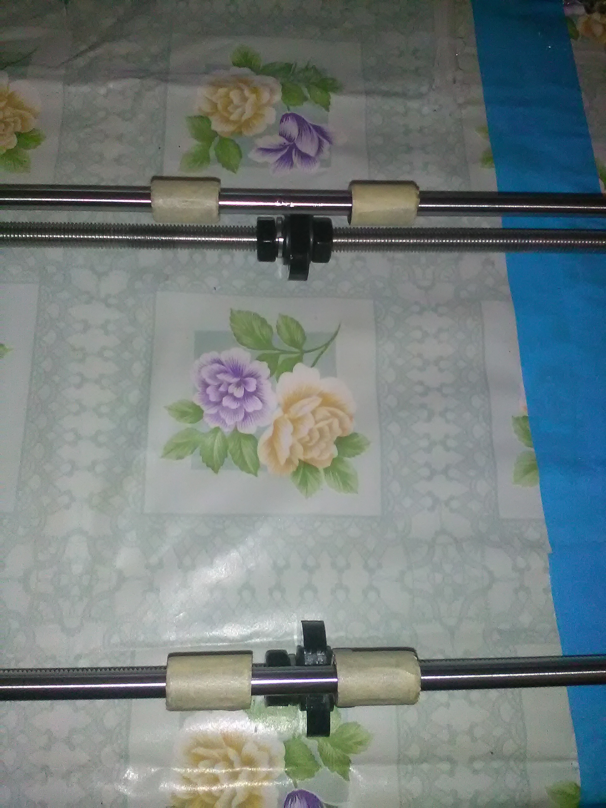

roberto76milano Inviato 23 Dicembre 2016 Autore Inviato 23 Dicembre 2016 oggi vado a comprare cuscinetti e barre, ieri sera dopo varie prove ho trovato che le barre non sono in misura corretta di diametro altre si altre no....fatte male e storte i cuscinetti sono di qualita' scarsa...oggi compro tutto di alta qualita'... Cita
roberto76milano Inviato 23 Dicembre 2016 Autore Inviato 23 Dicembre 2016 ho comprato barre temprate e cuscinetti KH8-PP....bella differenza ora...sfere molto piu' grandi! ho dovuto fare quasi 40 km per recuperare ogni cosa..dovro' fargli due giri di nastro perche' le sfere sono a vista... ke ho tagliate piu' lunghe di 2 cm cosi' le barre filettate da 12mm le sfrutto in tutta la lunghezza Cita

roberto76milano Inviato 23 Dicembre 2016 Autore Inviato 23 Dicembre 2016 se stringo i dadi dell'asse y la struttura si storce voi come fate? Cita
roberto76milano Inviato 23 Dicembre 2016 Autore Inviato 23 Dicembre 2016 sigillati i cuscinetti con nastro da carrozziere... p.s. ho montato tutto il resto e a parte poche volte mi e' stato richiesto di mettere le rondelle....quasi montato tutto a rate e nessuna rondella richiesta me ne sono avenzate una cifra....che stupidi non hanno detto di metterle....ok....rismonto e le metto ovunque Cita
