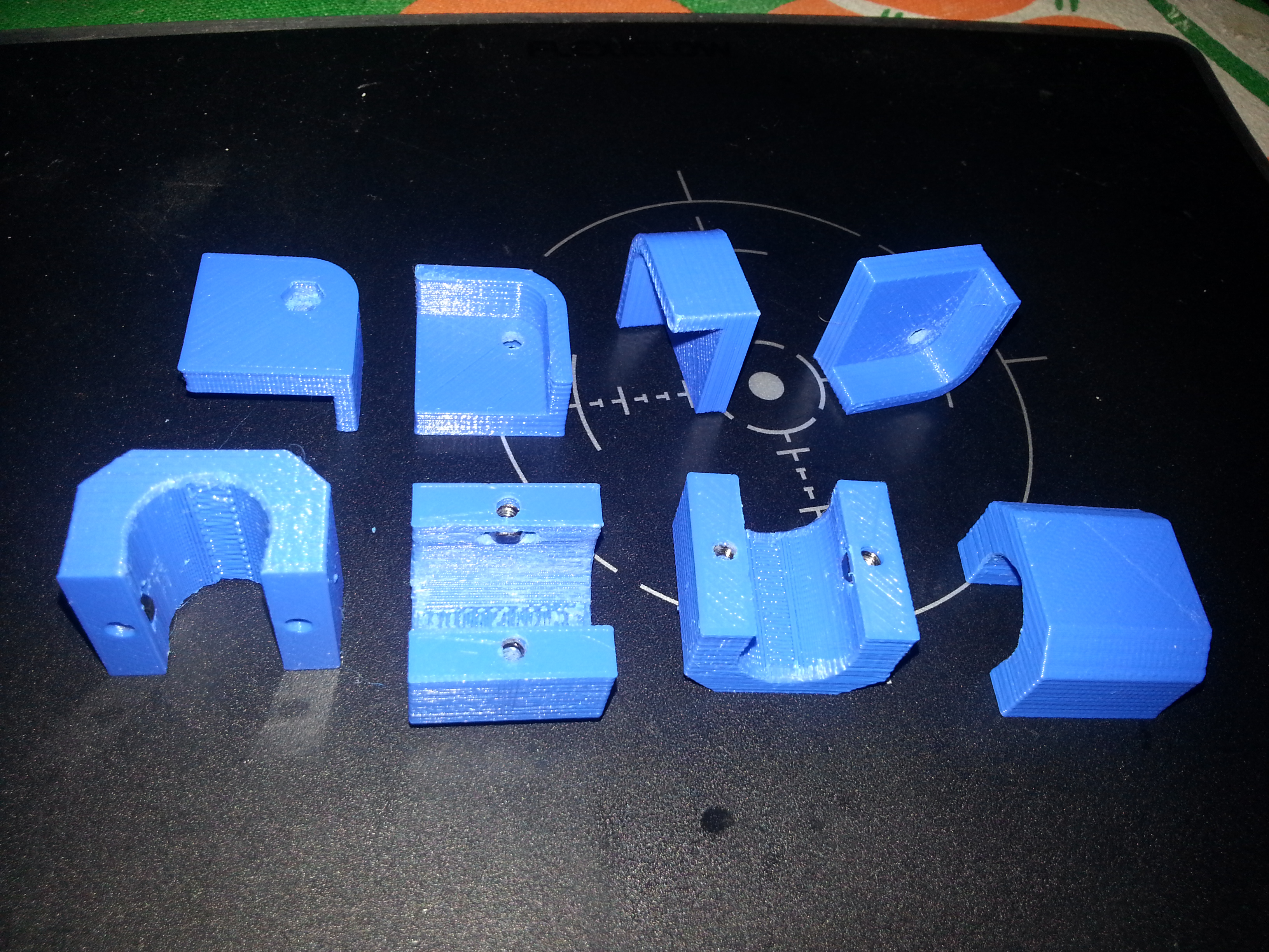

Giorgio Inviato 20 Gennaio 2017 Inviato 20 Gennaio 2017 Il 20/01/2017 at 17:47, roberto76milano ha scritto: bravo giorgio grazie per quale asse vanno bene? Expand Nella mia, c'è ne uno per ogni cuscinetto. N° 4 per il piatto..asse Y N° 4 per asse Z N° 3 per estrusore ...quindi 11 pezzi Cita
roberto76milano Inviato 20 Gennaio 2017 Autore Inviato 20 Gennaio 2017 ah...perche' non capisco sulla pro b dove si potrebbero montare....sull'asse x non vanno bene, non ho 4 fori...anzi ho verificato neanche sull'asse y si possono montare ho solo 2 fori anche li' e poi una domanda ma se monti questi supporti come eviti che il cuscinetto si sollevi? Cita
Giorgio Inviato 20 Gennaio 2017 Inviato 20 Gennaio 2017 Il 20/01/2017 at 18:08, roberto76milano ha scritto: ah...perche' non capisco sulla pro b dove si potrebbero montare....sull'asse x non vanno bene, non ho 4 fori...anzi ho verificato neanche sull'asse y si possono montare ho solo 2 fori anche li' e poi una domanda ma se monti questi supporti come eviti che il cuscinetto si sollevi? Expand Il cuscinetto è incastrato all'interno della scanalatura. Quì si dovrebbe vedere https://www.google.it/search?q=geeetech+prusa+i3+x&biw=1366&bih=638&source=lnms&tbm=isch&sa=X&sqi=2&ved=0ahUKEwjiz9aAs9HRAhVF1xQKHeneCDYQ_AUIBygC#imgrc=qrOfAXGuzJOJjM%3A Cita
roberto76milano Inviato 20 Gennaio 2017 Autore Inviato 20 Gennaio 2017 io oggi ho stampato questi pezzzi dopo li monto Cita

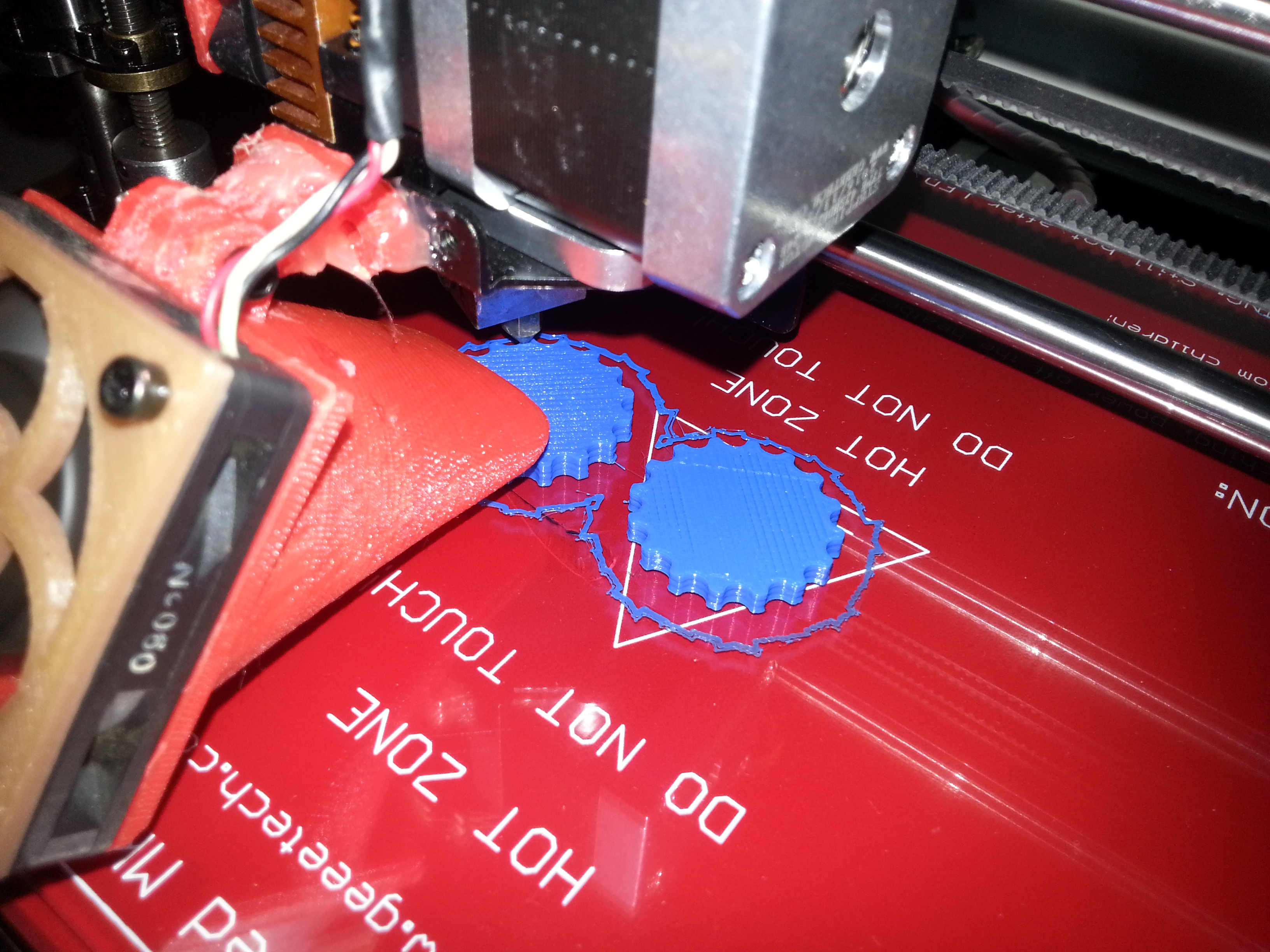

roberto76milano Inviato 20 Gennaio 2017 Autore Inviato 20 Gennaio 2017 giorgio a quanto capisco chi segue questo post sul forum ha i miei stessi problemi e la mia stessa stampante la X e' diversa, non vanno bene i pezzi che vanno sulla tua..(magari andassero bene cosi' ci aiutavi per bene). ora sto stampando un guida filo semplice e veloce da fare perche' fino ad oggi ho usato il filo di ferro che uso per fare l'armatura delle esche da pesca...funzionante fa il suo dovere ma...fa schifo a vedersi ehehehhe appena finito la fermo e la sposto sul tavolo (a tal proposito stavo pensando di fare una maniglia cosi' la sollevo bene e comodo, la tengo su una sorta di mobile alla mia sinistra della stanza iil tavolo lo ho in centro alla sala e questi movimenti se fai modifiche li fai spesso... prossimamente appena vado dai miei genitori dove ho officina e materiali faro' un telaio inferiore su misura da fissare per irrigidire tutta la struttura dotato di piedi (puffer) in gomma per le vibrazioni cosi' la irrigidisco ma non la appesantisco...ci ho ragionato su oggi... Cita
roberto76milano Inviato 20 Gennaio 2017 Autore Inviato 20 Gennaio 2017 si il tornio lo ho dai miei genitori ma al momento c'e' cosi' casino in box/officina che quasi si fa fatica ad entrare...eheheh il 27 mi arrivano le barre trapezie, sono lunghe 40cm....non so perche' ma da 40 costavano meno che da 30....assurdo! dato che dovro' tagliarle le tagliero' piu' lunghe di almeno 5/8 cm perche' mettero' i pezzi che ho preso da tingiverse e gia' stampato che hanno compreso il cuscinetto che lavora sulle vite asse z...e oltre a quello mettero' anche altri supporti e come tappo finale sto stampando delle rotelle che permettono la rotazione delle viti asse z...una cazzatina ma secondo me ci vuole e sono comode oltre che fanno da tappo...le sto stampando ora... Cita
roberto76milano Inviato 20 Gennaio 2017 Autore Inviato 20 Gennaio 2017 ehehhe si vede il nuovo scorri filo e il vecchio in fil di ferro...l'arte di arrangiarsi...hiihhi p.s. mi sono dimenticato di dire che si e' formato un altro buchino dalla parte del vetro buona...aahahhah tra 2 settimane e' un campo minato esploso...gghhgghh si si ma...sta storia del vetro e' durata pure troppo.....ho deciso appena sono in zona dai miei vado nella mega ferramenta dove mi rifornivo quando facevo il tecnico di carrelli elevatori e prendo la vetronite!!!! costa poco dura tanto e la togli la imbarchi e i pezzi saltano via da soli subito senza rovinarla...io la usav su mezzi antideflagranti per fare la base degli impianti elettrici. p.s. ho venduto il vaso viola che avevo fatto...!!!! incredibile!!! venduto ad un amico che si e' innamorato appena lo ha visto...bhaaaaaaaaaaaaaaa Cita
tezuya Inviato 21 Gennaio 2017 Inviato 21 Gennaio 2017 ho disegnato i supporti per il carrello y se dovesse servire ve li posto ..... ancora devo stamparli. 1 Cita
Giorgio Inviato 21 Gennaio 2017 Inviato 21 Gennaio 2017 Il 20/01/2017 at 20:17, roberto76milano ha scritto: giorgio a quanto capisco chi segue questo post sul forum ha i miei stessi problemi e la mia stessa stampante la X e' diversa, non vanno bene i pezzi che vanno sulla tua..(magari andassero bene cosi' ci aiutavi per bene). ora sto stampando un guida filo semplice e veloce da fare perche' fino ad oggi ho usato il filo di ferro che uso per fare l'armatura delle esche da pesca...funzionante fa il suo dovere ma...fa schifo a vedersi ehehehhe appena finito la fermo e la sposto sul tavolo (a tal proposito stavo pensando di fare una maniglia cosi' la sollevo bene e comodo, la tengo su una sorta di mobile alla mia sinistra della stanza iil tavolo lo ho in centro alla sala e questi movimenti se fai modifiche li fai spesso... prossimamente appena vado dai miei genitori dove ho officina e materiali faro' un telaio inferiore su misura da fissare per irrigidire tutta la struttura dotato di piedi (puffer) in gomma per le vibrazioni cosi' la irrigidisco ma non la appesantisco...ci ho ragionato su oggi... Expand Roberto...ho visto le foto del carrello....secondo me puoi usare i miei supporti...se ho visto bene devi solo aggiungere i fori di fissaggio. Prova per curiosità a stamparne uno, mettici un cuscinetto, e controlla che si possa fare...ma ripeto al netto di errori del disegno...secondo me è fattibile. Se qualcuno vuole testare il mio disegno...in modo da capire se il corso mi è servito...oltre ad impoverire le mia tasche !!!! ah ah Cita
