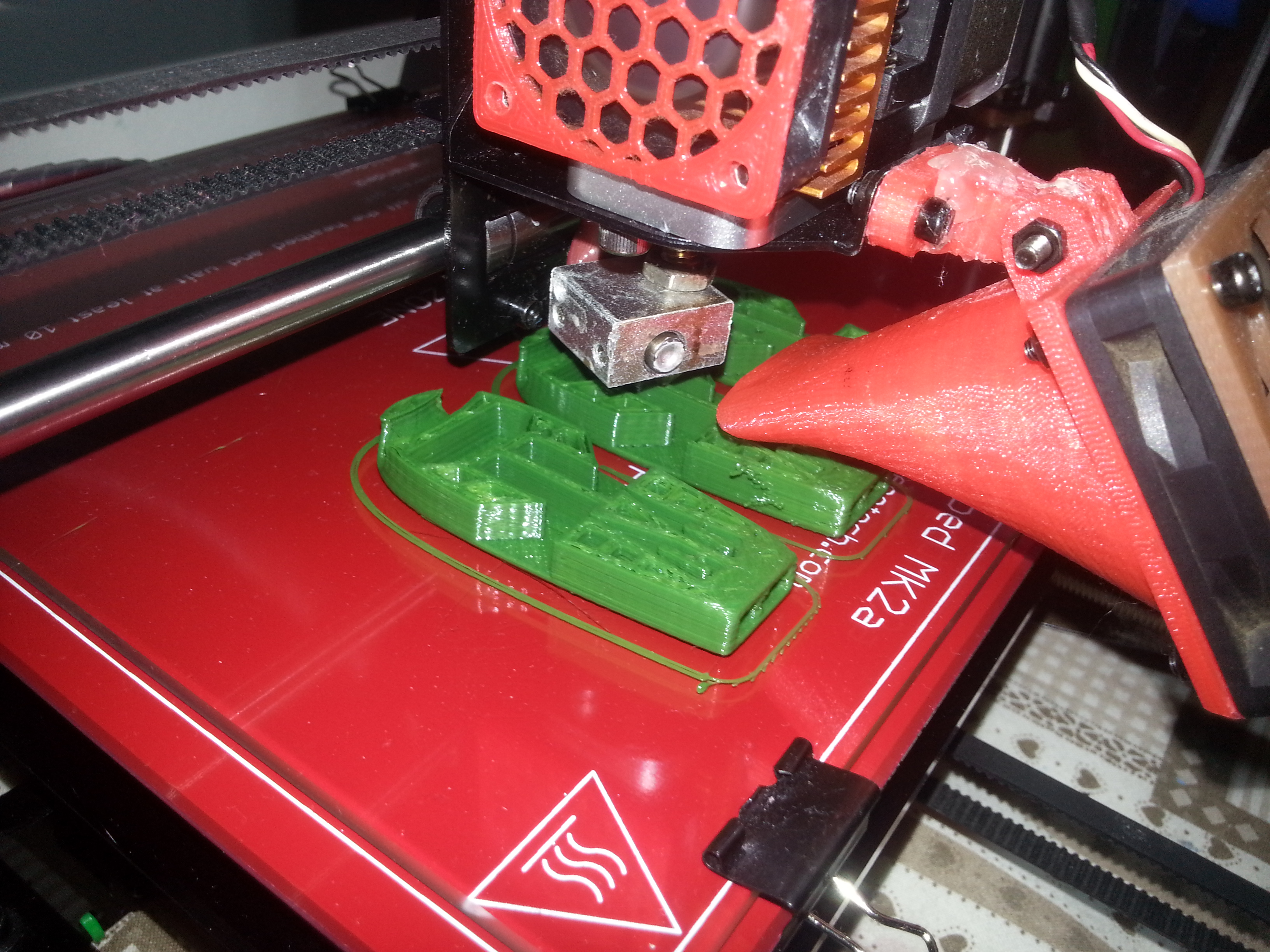

roberto76milano Inviato 21 Gennaio 2017 Autore Inviato 21 Gennaio 2017 Il 21/01/2017 at 14:28, tezuya ha scritto: eccoli qui non li ho ancora stampati quindi non posso assicurare (purtroppo )che siano precisi.... I fori delle viti sono da 5 cosi si possono centrare perfettametne, alla base c'è un icasso per il dado. PORTA LM8UU PARTE 1.STLFetching info... PORTA LM8UU PARTE 2.STLFetching info... Expand non sono male ma il foro da 5 non mi piace ci va dentro pure la rondella! se si usano viti da 3,5 al massimo lo si poteva fare da 4/4,35 Il 21/01/2017 at 15:03, gpau ha scritto: Ma stampi anche le bottiglie di vino e il cestino? Sei un mito ahahahahahah Non so te come hai fatto ma con la mia non riesco stampare cosi bene Se non erro i pezzi che hai fatto sono pieni, che impostazioni metti per farli? Non ho ancora capito una cosa sulla regolazione del piano riscaldato. Ma il foglio di carta deve on deve toccare l'estrusore? Quando lo estraggo da sotto l'estrusore sento un tac come se toccasse sul vetro é giusto? Expand io uso uno spessimetro lo compri al brico a 10 euro o meno.. uso lo spessimetro perche' la carta si logora e si consuma e non mi sono trovato bene... uso quello da 0,10 decimi di millimetrostringo le viti del piano faccio l'home poi scaldo il piano alla temperatura che devo usare (60°), a ugello freddo e con su gia' la lacca (2 mani leggere), sposto l'ugello sul primo angolo (a 3 centimetri dal bordo) metto sotto lo spessore in metallo e svito la vite fino a bloccare lo spessore, poi avvito fino a che si libera, ripeto l'operazione su tutti e 4 gli angoli 4/5 volte per sicurezza, poi faccio di nuovo home e controllo che tutto e' ok su tutti e 4 gli angoli, dopo sempre con lo spessimetro sotto l'ugello avvito la vite fino a che lo sento passare liscio liscio senza struscii sotto... sei troppo basso...i pezzi li faccio pieni al 100% Cita
roberto76milano Inviato 21 Gennaio 2017 Autore Inviato 21 Gennaio 2017 alcuni li faccio all'85% dipende quanto mi servono robusti Cita
tezuya Inviato 21 Gennaio 2017 Inviato 21 Gennaio 2017 La vite che ho io sul piano e una classica m4 il foro per la precisione e 4.6mm. Le rondelle non occorrono perché alla base ci va il dado e sopra la vite che già ci sono. Ma si possono modificare tranquillamente. Cita
roberto76milano Inviato 21 Gennaio 2017 Autore Inviato 21 Gennaio 2017 comunque elimino i supporti dei cuscinetti che ho masso perche' mi ha sbagliato un pezzo perdendo passi...ho buttato un botto di plastica per colpa di questo errore...i cuscinetti lavorano male ' troppo frenata...non mi piace la rimetto come prima..................che palle!!! Il 21/01/2017 at 17:04, tezuya ha scritto: La vite che ho io sul piano e una classica m4 il foro per la precisione e 4.6mm. Le rondelle non occorrono perché alla base ci va il dado e sopra la vite che già ci sono. Ma si possono modificare tranquillamente. Expand ah.....io i fori li ho da 2,85!!!! li hai allargati tu??? che stampante e' la tua??? Cita
tezuya Inviato 21 Gennaio 2017 Inviato 21 Gennaio 2017 Il 21/01/2017 at 17:18, roberto76milano ha scritto: Il 21/01/2017 at 17:18, roberto76milano ha scritto: comunque elimino i supporti dei cuscinetti che ho masso perche' mi ha sbagliato un pezzo perdendo passi...ho buttato un botto di plastica per colpa di questo errore...i cuscinetti lavorano male ' troppo frenata...non mi piace la rimetto come prima..................che palle!!! ah.....io i fori li ho da 2,85!!!! li hai allargati tu??? che stampante e' la tua??? Expand che stampante e' la tua??? Expand No non ho allargato nulla ho una Geeetech i 3 pro b.... Pero ora che ci penso sono da m3 quindi modifico il disegno.... Credo che per allineare un supporto a 4 cuscinetti del genere, che poi pure stampato, il foro deve avere un gioco di almeno mezzo mm.... Così si può regolare tutto bene e poi una volta serrato tutto andrà alla grande.. Modifico il disegno è lo repubblico poi se volete lo stampate, altrimenti io li stampo la settimana prox e vi farò sapere.... . Chi di voi usa simplify3d come slic? Cita
roberto76milano Inviato 21 Gennaio 2017 Autore Inviato 21 Gennaio 2017 af ecco mi sembrava strano...si si puoi allargarli fino a 4mm max, fallo che provo a stamparne uno....sono curioso i miei stampati presi da tingiverse non valgono ulla...e vabe'. metti file ricordati di modificare anche l'esagono per il dado.. Cita

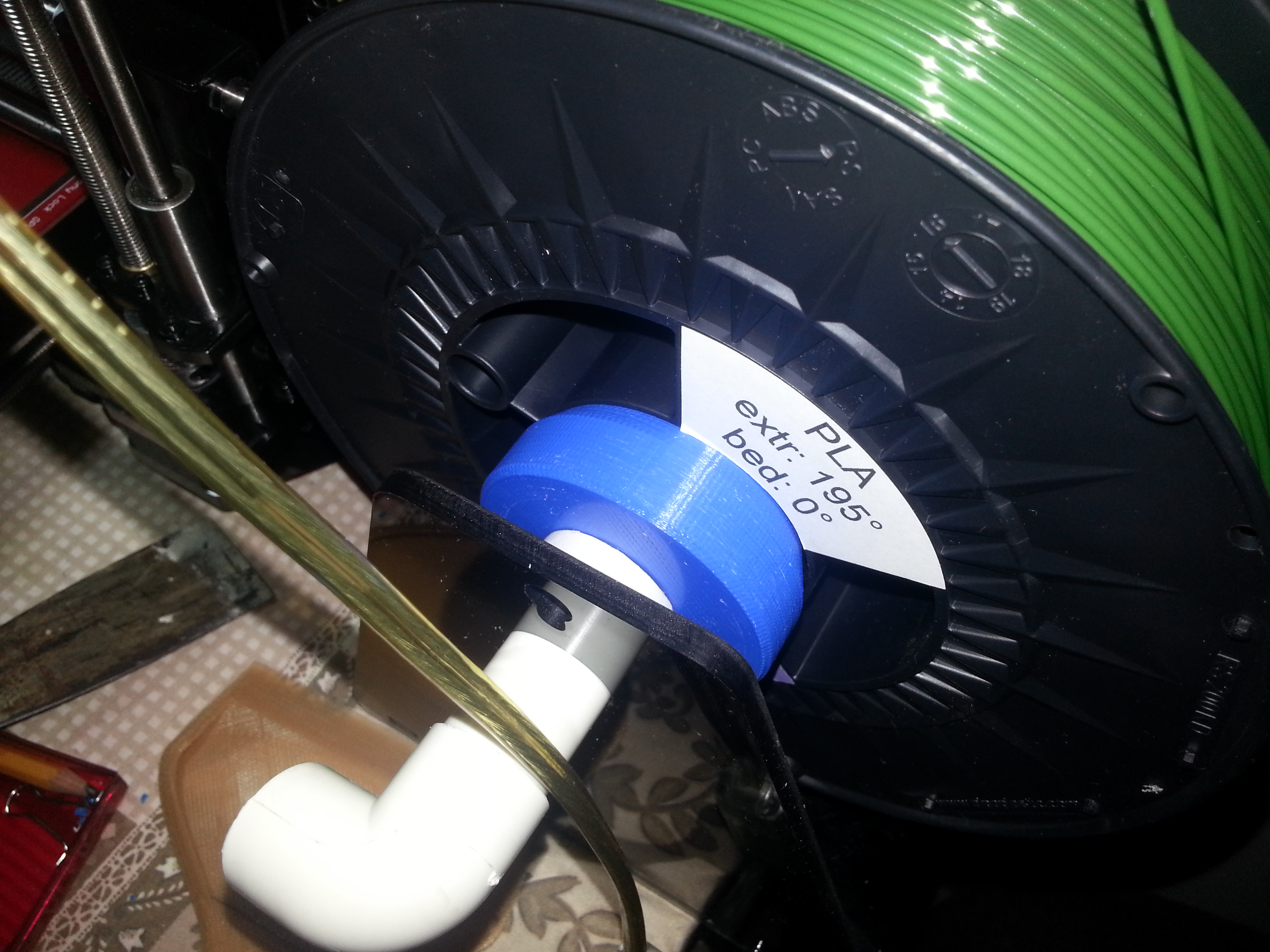

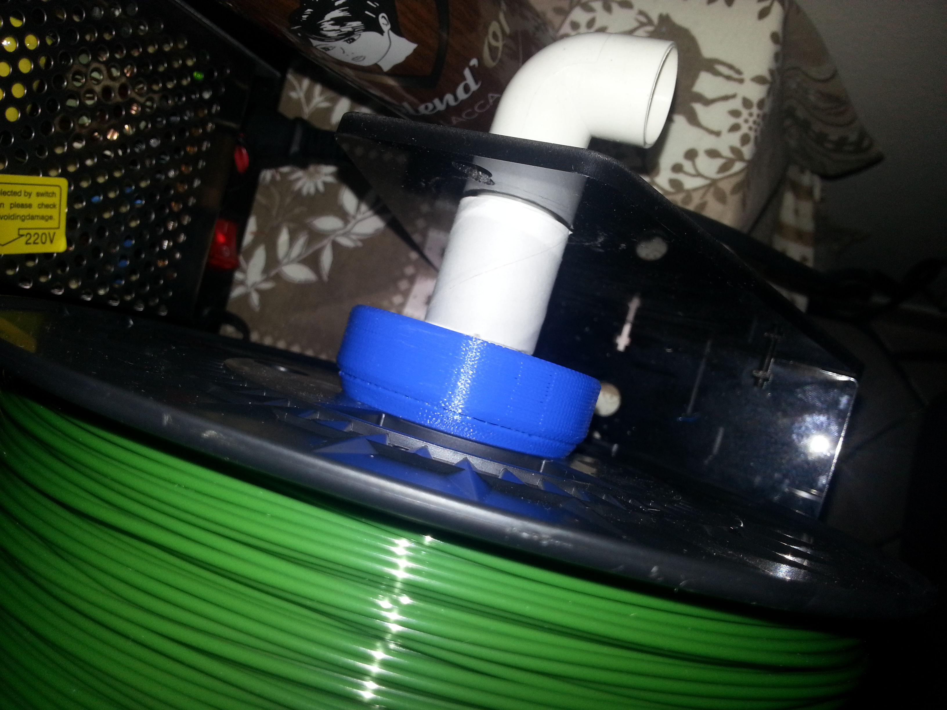

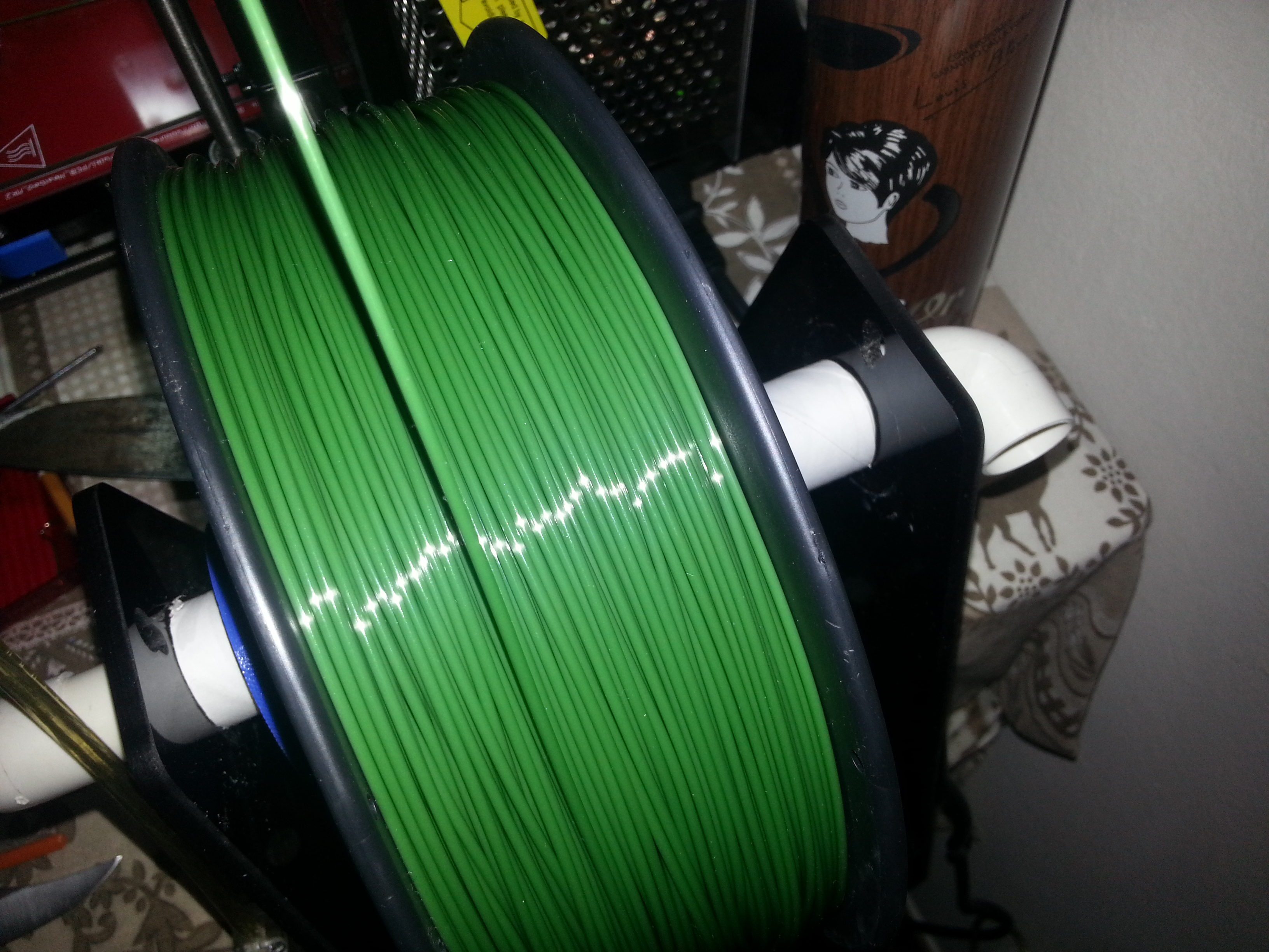

roberto76milano Inviato 21 Gennaio 2017 Autore Inviato 21 Gennaio 2017 Adrizz....i coni montati vanno alla grande...gli spessori li hi fatti con un tubo di cartone... Io uso cura perché è più comodo e semplice....penso che impari meglio e prima. ..secondi me per queste stampanti basta e avanza! L'importante è la meccanica e il giusto settaggio. ..il resto è superfluo. ..secondo me...ma gari sbaglio è Cita
