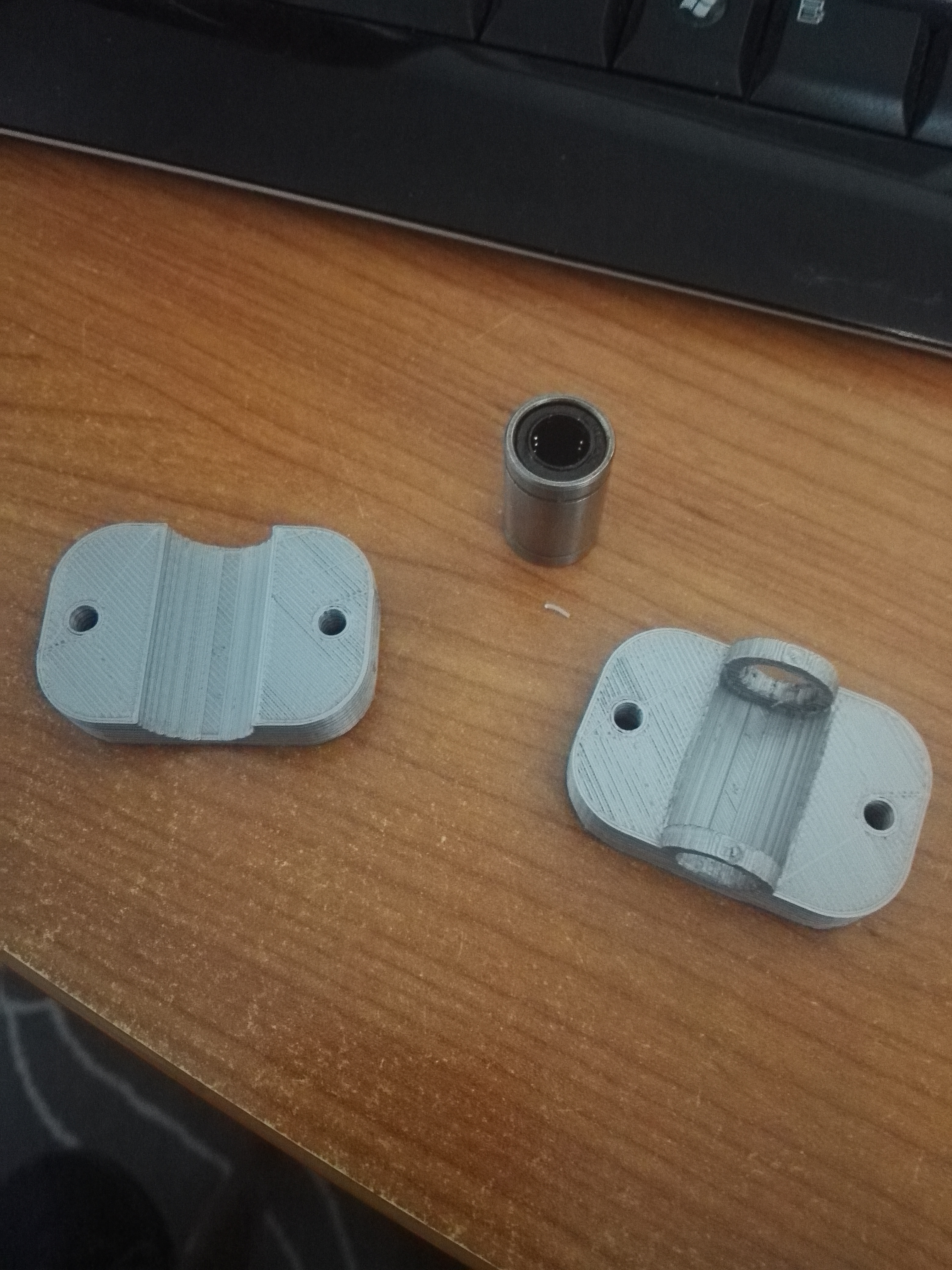

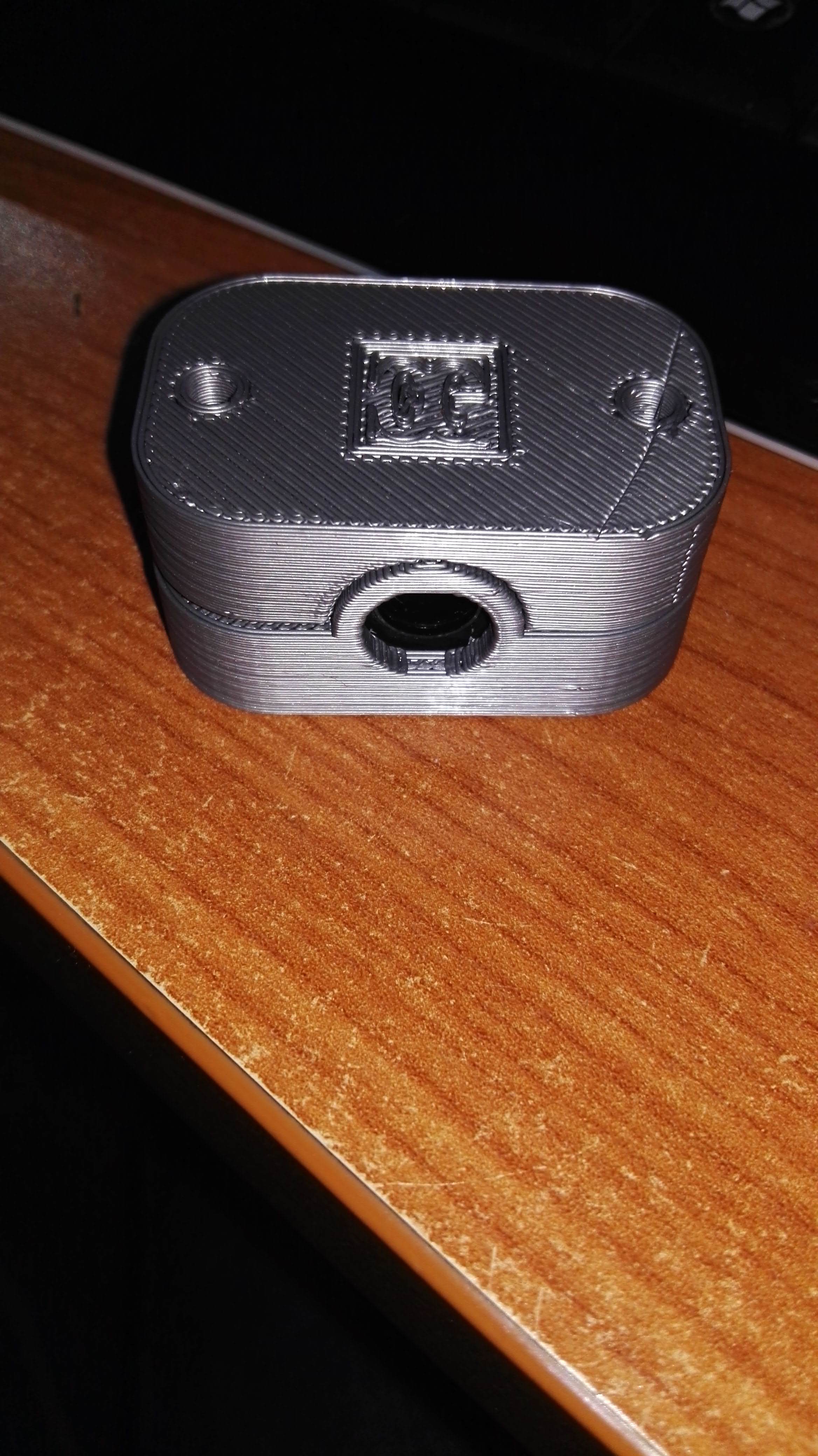

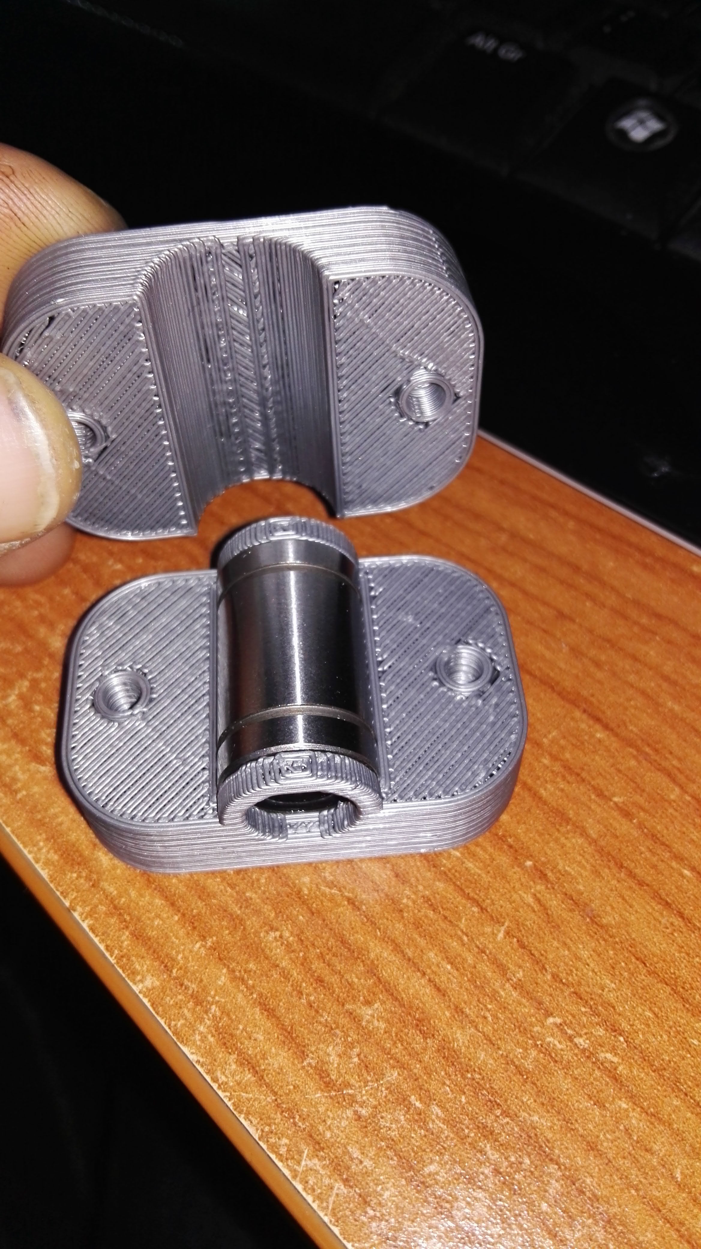

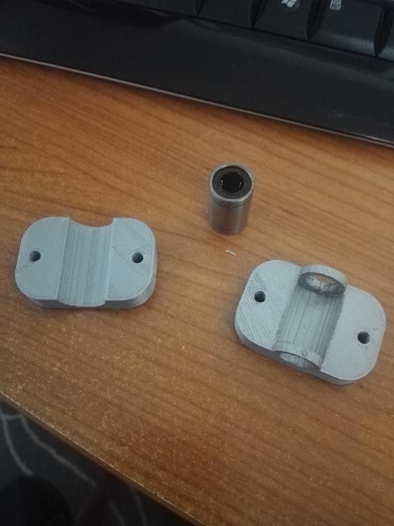

tezuya Inviato 22 Gennaio 2017 Inviato 22 Gennaio 2017 Eccolo stampato il cuscinetto ci va preciso Cita
gpau Inviato 22 Gennaio 2017 Inviato 22 Gennaio 2017 Pf posta il file da stampare, grazie VA bene per la geeetech i3 Pro C? Cita
tezuya Inviato 22 Gennaio 2017 Inviato 22 Gennaio 2017 Sisi la b e la c sono le stesse stampanti ma la Tua a il doppio estrusore.... Stasera li metto ora non sono a casa. Con questo filamento non stampa un granche.... Mha Cita
Adryzz Inviato 22 Gennaio 2017 Inviato 22 Gennaio 2017 Il 22/01/2017 at 18:16, tezuya ha scritto: Eccolo stampato il cuscinetto ci va preciso Expand Aumenta la temperatura di stampa di almeno 10 gradi, e poi cerca il parametro che in simplify3d si chiama "outline overlap" e aumentalo a 30 Cita
gpau Inviato 22 Gennaio 2017 Inviato 22 Gennaio 2017 Mandami il setting di simplify e il layer Grazie Cita
