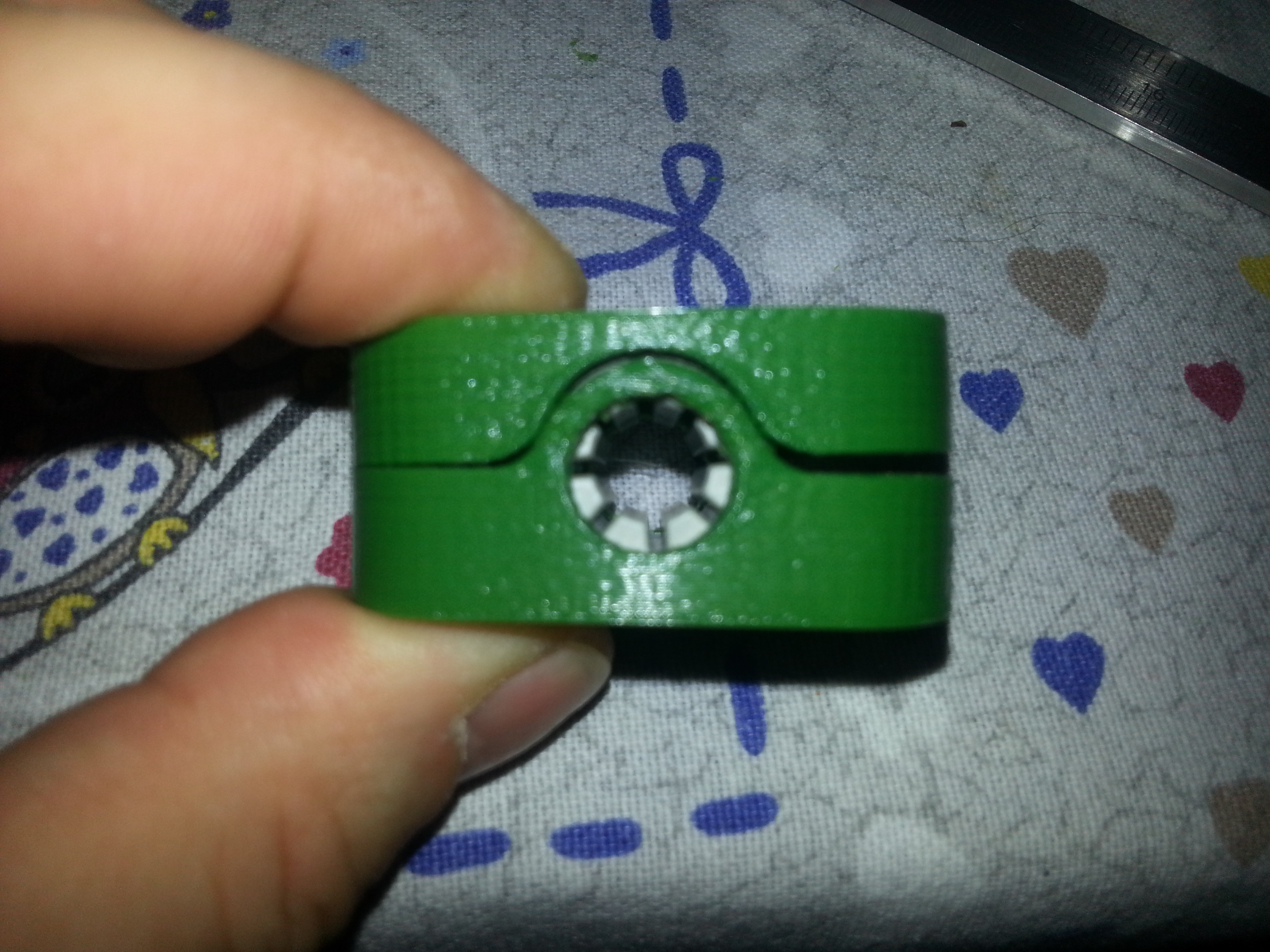

tezuya Inviato 23 Gennaio 2017 Inviato 23 Gennaio 2017 ecco il file stampabili dei supporti per tenere i cuscinetti lm8uu per il carrello y, spero di aver fatto una cosa gradita..... anche aumentare la sovrapposizione e temperatura non ha risolto su simplify, con cura invece e tutto ok....però aprirò un nuovo trend a riguardo PORTA LM8UU PARTE 1.STL PORTA LM8UU PARTE 2.STL 1 Cita

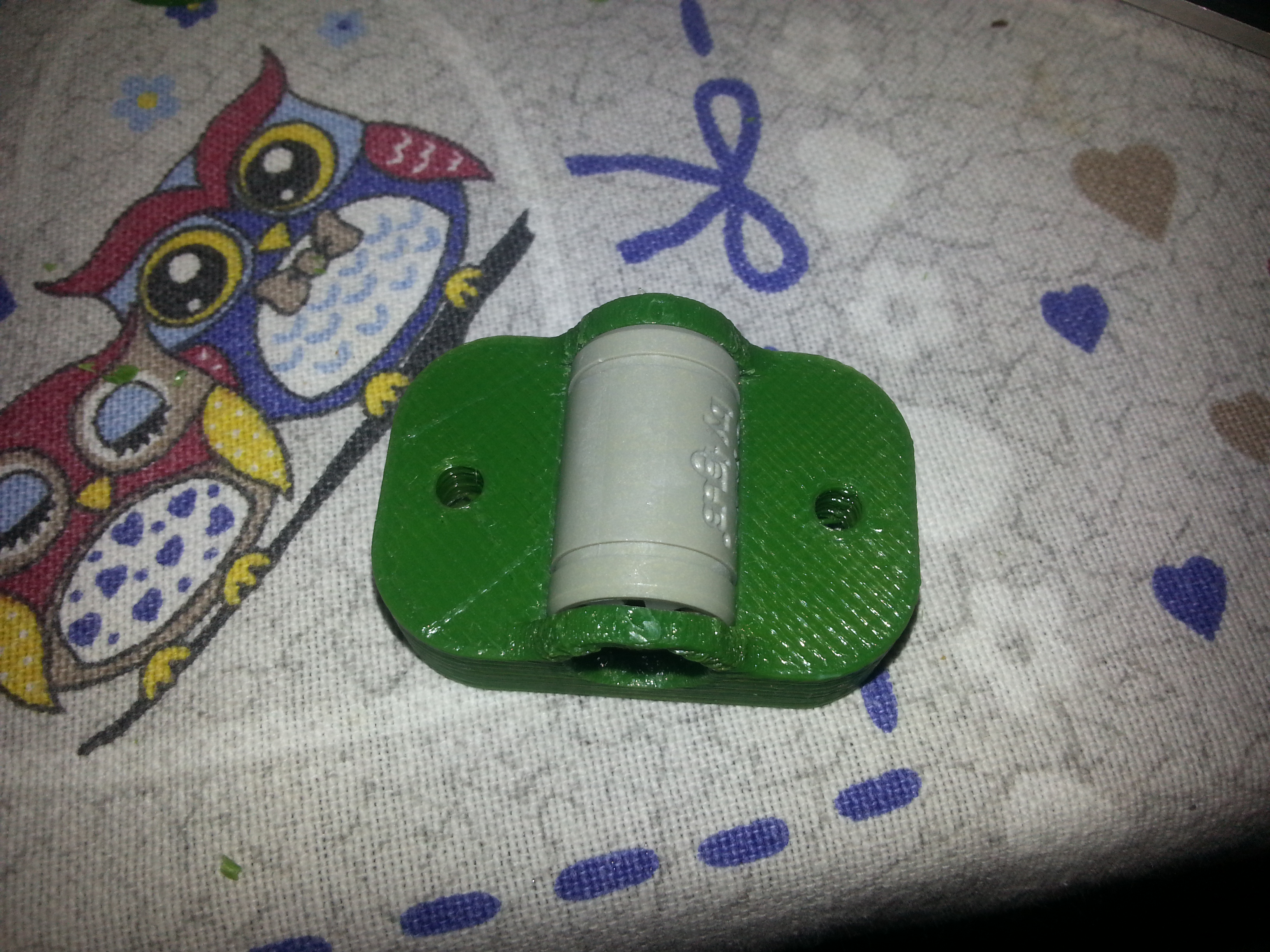

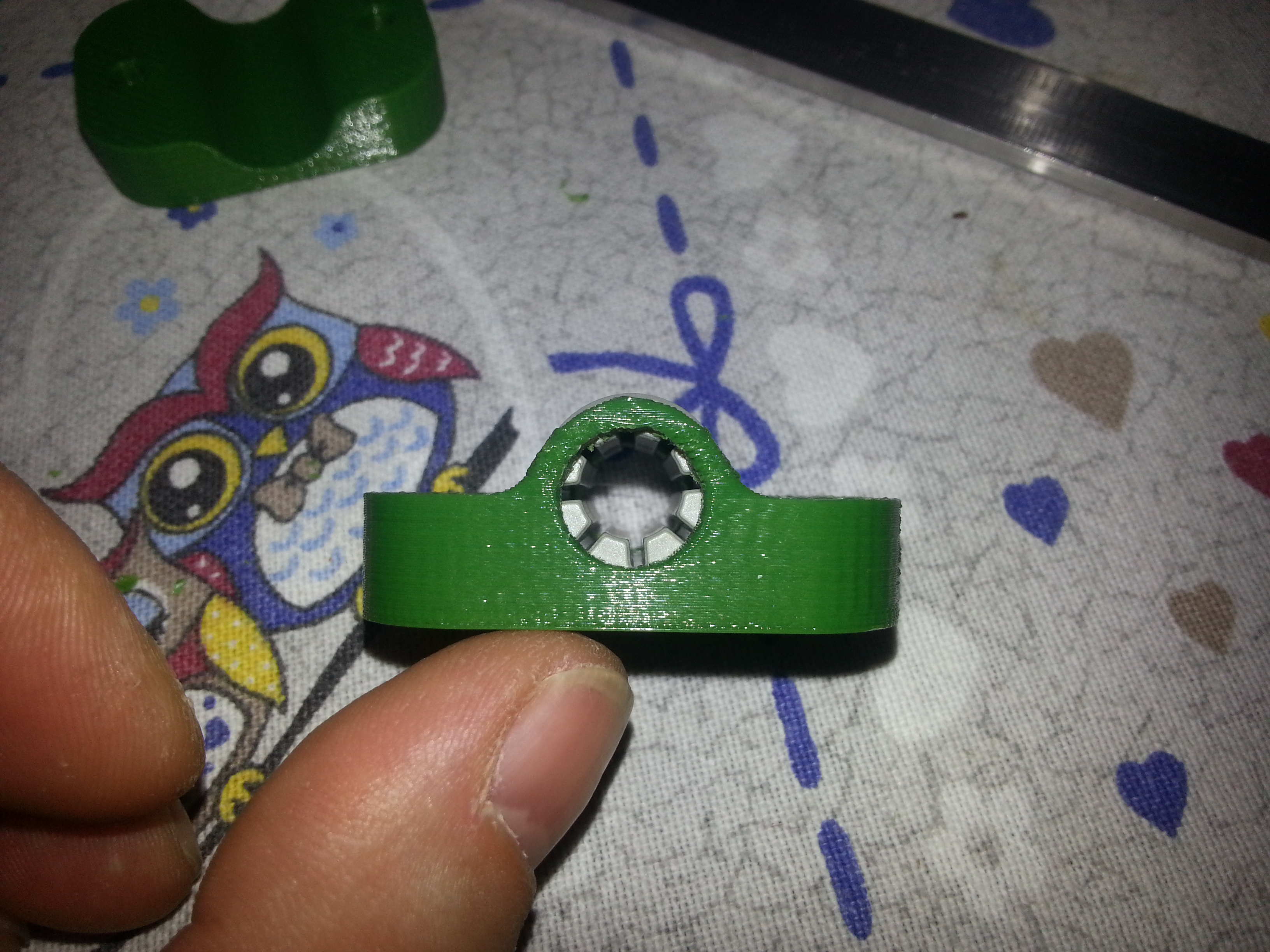

roberto76milano Inviato 23 Gennaio 2017 Autore Inviato 23 Gennaio 2017 ho provato a stamparli ma non mi vengono bene...mi rimane fuori il cielo del cuscinetto (vedi foto), quanto deve essere alto il bordo? 1 centimetro va bene? Cita

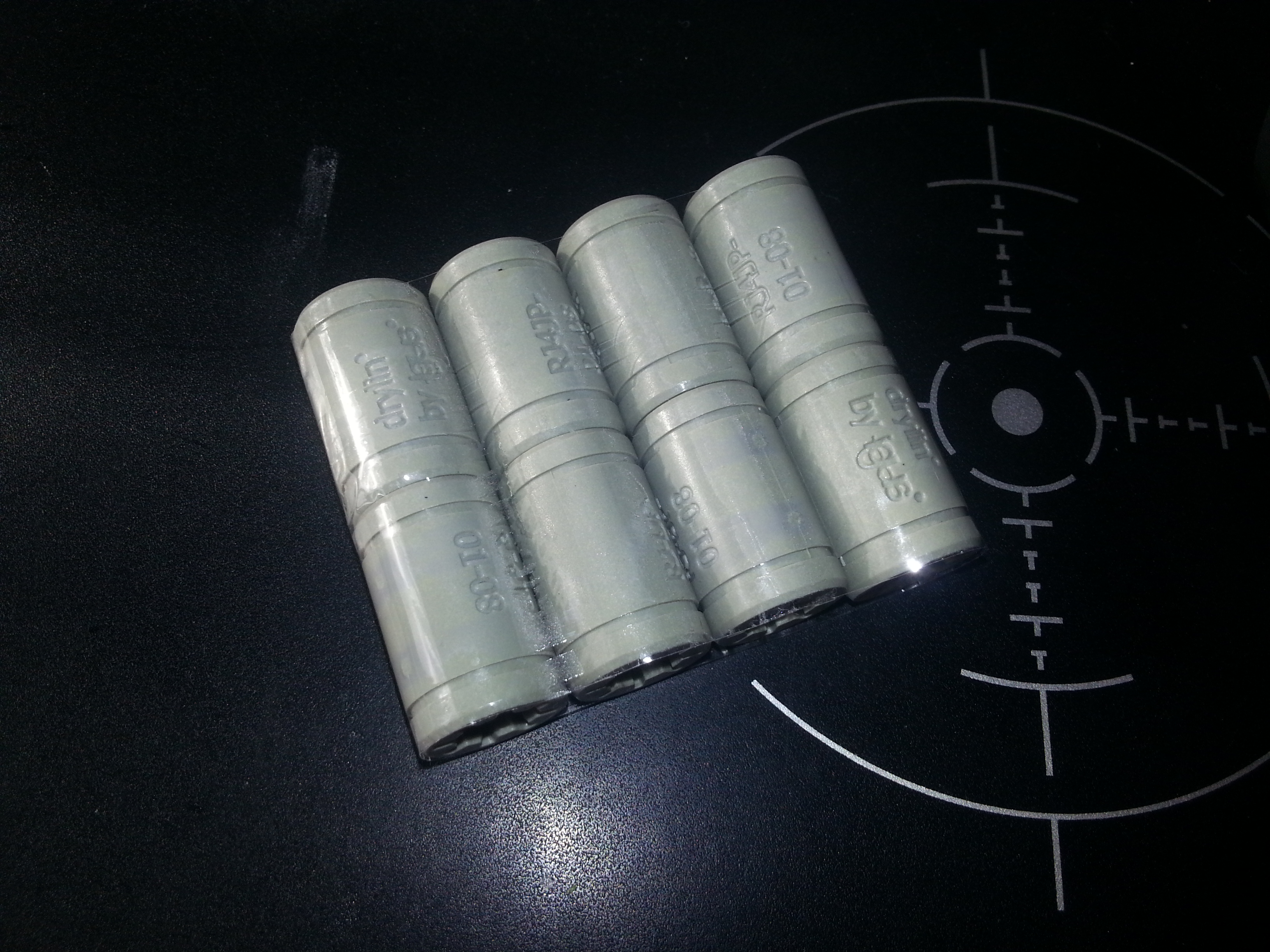

Giorgio Inviato 23 Gennaio 2017 Inviato 23 Gennaio 2017 Il 23/01/2017 at 15:00, roberto76milano ha scritto: ho provato a stamparli ma non mi vengono bene...mi rimane fuori il cielo del cuscinetto (vedi foto), quanto deve essere alto il bordo? 1 centimetro va bene? Expand Roberto...per curiosità hai provato le boccole sulle barre ?? anche a mano...giusto per avere un feedback sulla qualità di queste boccole. Cita
roberto76milano Inviato 23 Gennaio 2017 Autore Inviato 23 Gennaio 2017 ora le provo...entrano e scorrono come burro!!! ma ho dubbio che abbiano un po' piu' di gioco rispetto i miei cuscinetti.. sembrano ok ma devo provarle meglio Il 23/01/2017 at 15:09, gpau ha scritto: Bravo. Ince mi Sto arrivando! che la mia geeetech é saltata. Stavo stampando e si é spenta di colpo. La corrente arriva dappertutto, si al trasformatore che alla scheda. Che cavolo é successo? Expand sulla scehda elòettronica ci soo due micro fusibili provali con il tester Cita
tezuya Inviato 23 Gennaio 2017 Inviato 23 Gennaio 2017 Il 23/01/2017 at 15:00, roberto76milano ha scritto: ho provato a stamparli ma non mi vengono bene...mi rimane fuori il cielo del cuscinetto (vedi foto), quanto deve essere alto il bordo? 1 centimetro va bene? Expand No devono essere più incassati i cuscinetti forse c'è qualche sbavatura che non li fa entrare completamente Cita
roberto76milano Inviato 23 Gennaio 2017 Autore Inviato 23 Gennaio 2017 tu a quanto i stampi di altezza layer?i ho provato a 0.2 ma mi sa' che e' troppo grezzo e per questo sbaglia le misure... ora sto provando a stamparlo a 0.05!! mo' voglio vedere se lo sbaglia ancora! sono sceso con la temperatura a 200° e stavolta gli ho anche fatto i supporti (prima mi ero dimenticato di farli). sto stampando a 163% di velocita' perche' a 0.05 se no domani ancora en deve finire uno...!??!!! Cita
