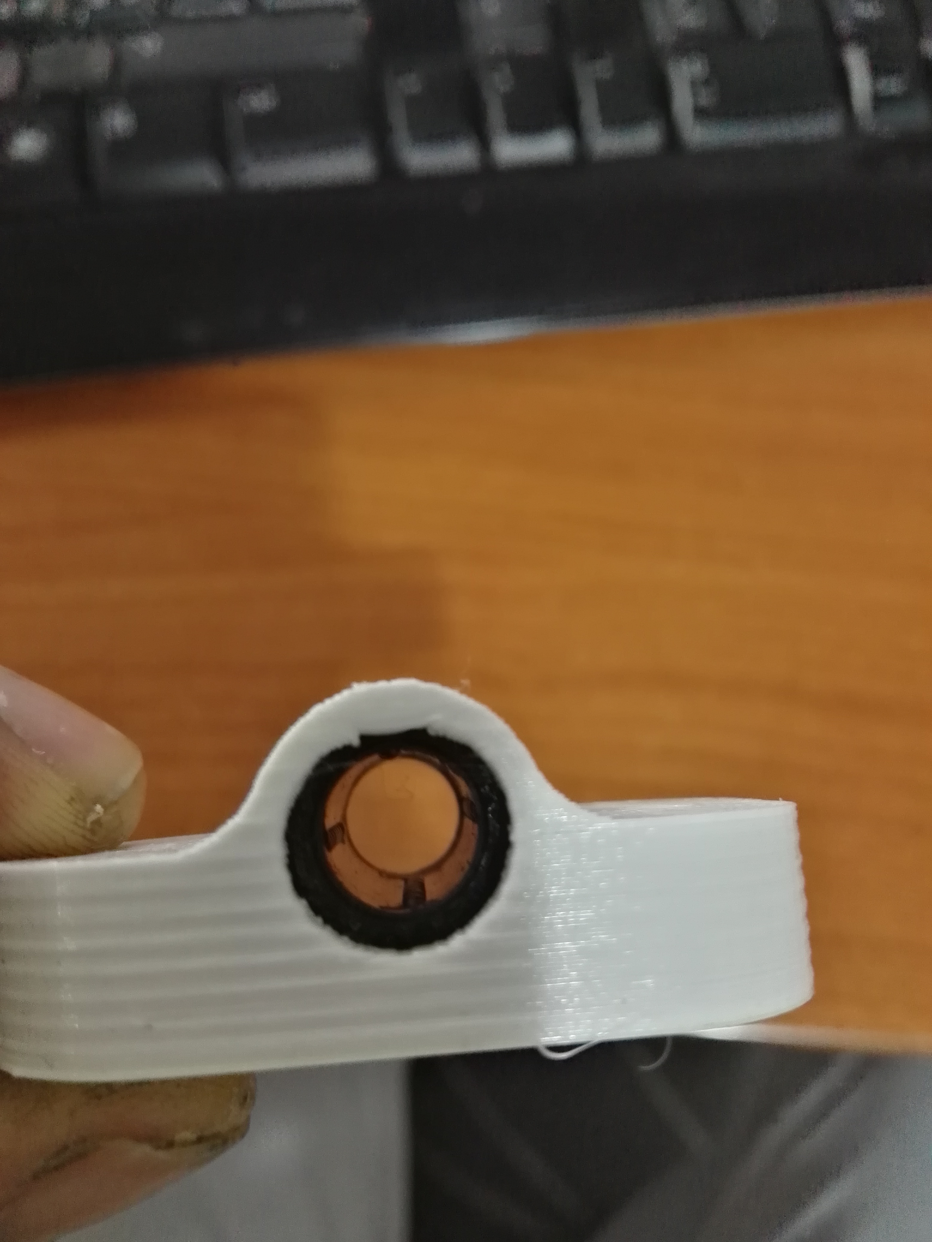

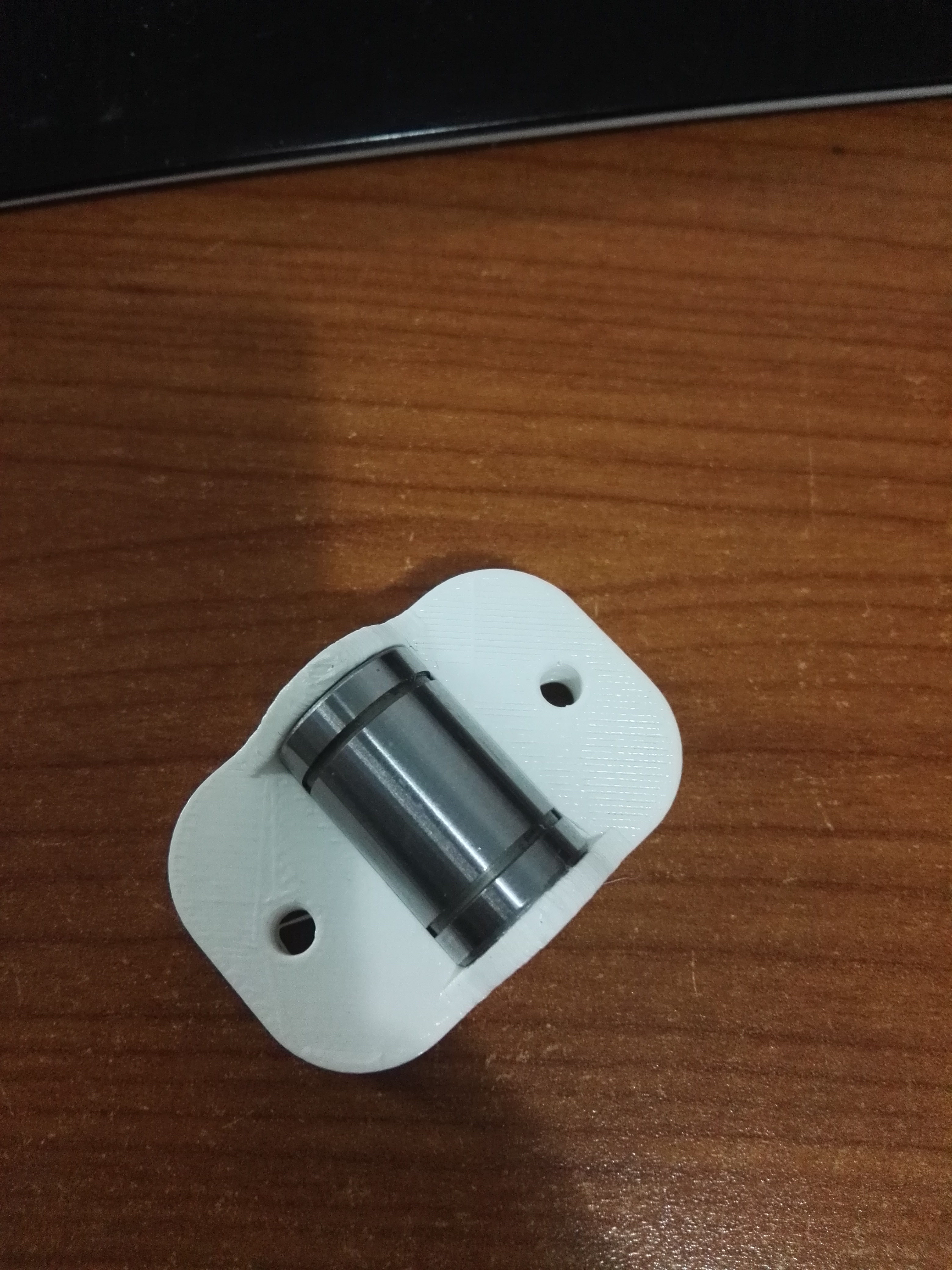

tezuya Inviato 23 Gennaio 2017 Inviato 23 Gennaio 2017 3 ore fa, roberto76milano dice: tu a quanto i stampi di altezza layer?i ho provato a 0.2 ma mi sa' che e' troppo grezzo e per questo sbaglia le misure... ora sto provando a stamparlo a 0.05!! mo' voglio vedere se lo sbaglia ancora! sono sceso con la temperatura a 200° e stavolta gli ho anche fatto i supporti (prima mi ero dimenticato di farli). sto stampando a 163% di velocita' perche' a 0.05 se no domani ancora en deve finire uno...!??!!! Allora l'ho stampato un'altro prima a 0.2 velocità 97 allego lo stesso disegno leggermente modificato.... la parte 2 e diversa perché e più spessa di 24mm cosi il piano rimane allo stessa altezza do come e ora... PORTA LM8UU PARTE 1.STL PORTA LM8UU PARTE 2 4mm in più.STL Cita
Bluediving Inviato 23 Gennaio 2017 Inviato 23 Gennaio 2017 Ho provato anche io a stampare i supporti , ed ho riscontrato lo stesso difetto lamentato da Roberto ... 1 Cita
tezuya Inviato 23 Gennaio 2017 Inviato 23 Gennaio 2017 11 minuti fa, Bluediving dice: Ho provato anche io a stampare i supporti , ed ho riscontrato lo stesso difetto lamentato da Roberto ... provate l'ultimo postato come vedete in foto a me va benissimo Cita
roberto76milano Inviato 23 Gennaio 2017 Autore Inviato 23 Gennaio 2017 ok lo provo a stampare...oggi mille e uno problemi!!! e' viva la stampante oggi non ne voleva sapere di andare...grrrrrrrr poi la scheda sd...il pc dice che ci sono problemi ma non ce ne sono! perche' dopo ritrovo le cose che salvo...brrrr sto sfasando!!! 2 ore fa, tezuya dice: Allora l'ho stampato un'altro prima a 0.2 velocità 97 allego lo stesso disegno leggermente modificato.... la parte 2 e diversa perché e più spessa di 24mm cosi il piano rimane allo stessa altezza do come e ora... PORTA LM8UU PARTE 1.STL PORTA LM8UU PARTE 2 4mm in più.STL quanto ci hai messo a stampare la parte 2?? voglio dire la parte con il cuscinetto Cita
tezuya Inviato 23 Gennaio 2017 Inviato 23 Gennaio 2017 35 minuti fa, roberto76milano dice: ok lo provo a stampare...oggi mille e uno problemi!!! e' viva la stampante oggi non ne voleva sapere di andare...grrrrrrrr poi la scheda sd...il pc dice che ci sono problemi ma non ce ne sono! perche' dopo ritrovo le cose che salvo...brrrr sto sfasando!!! quanto ci hai messo a stampare la parte 2?? voglio dire la parte con il cuscinetto se ha dei problemi la sd hoi la formatti oppure gli fai la scansione e via.....:D per la seconda parte ci ho messo 26 minuti mi pare e con velocità messa a 97% Cita
