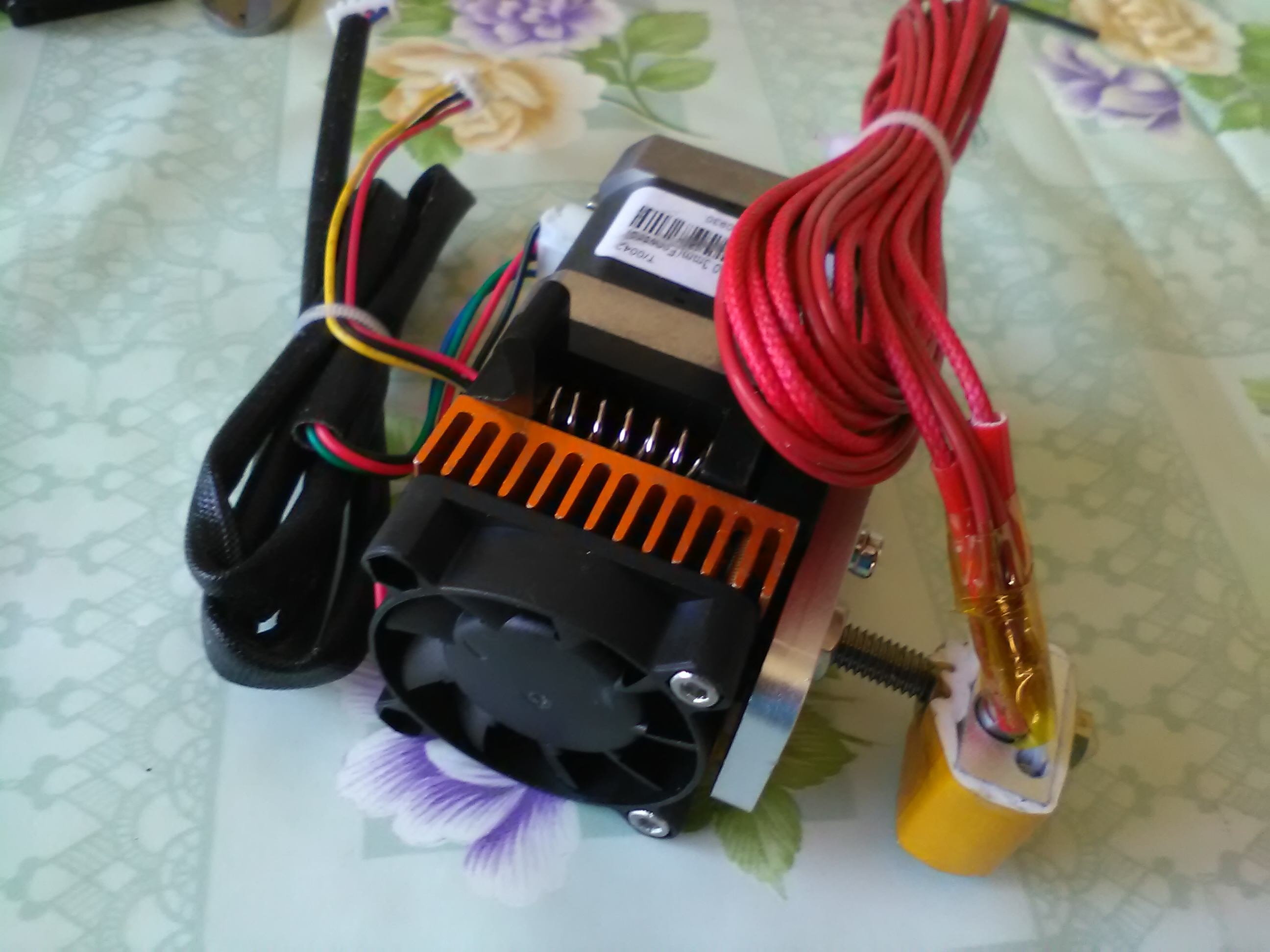

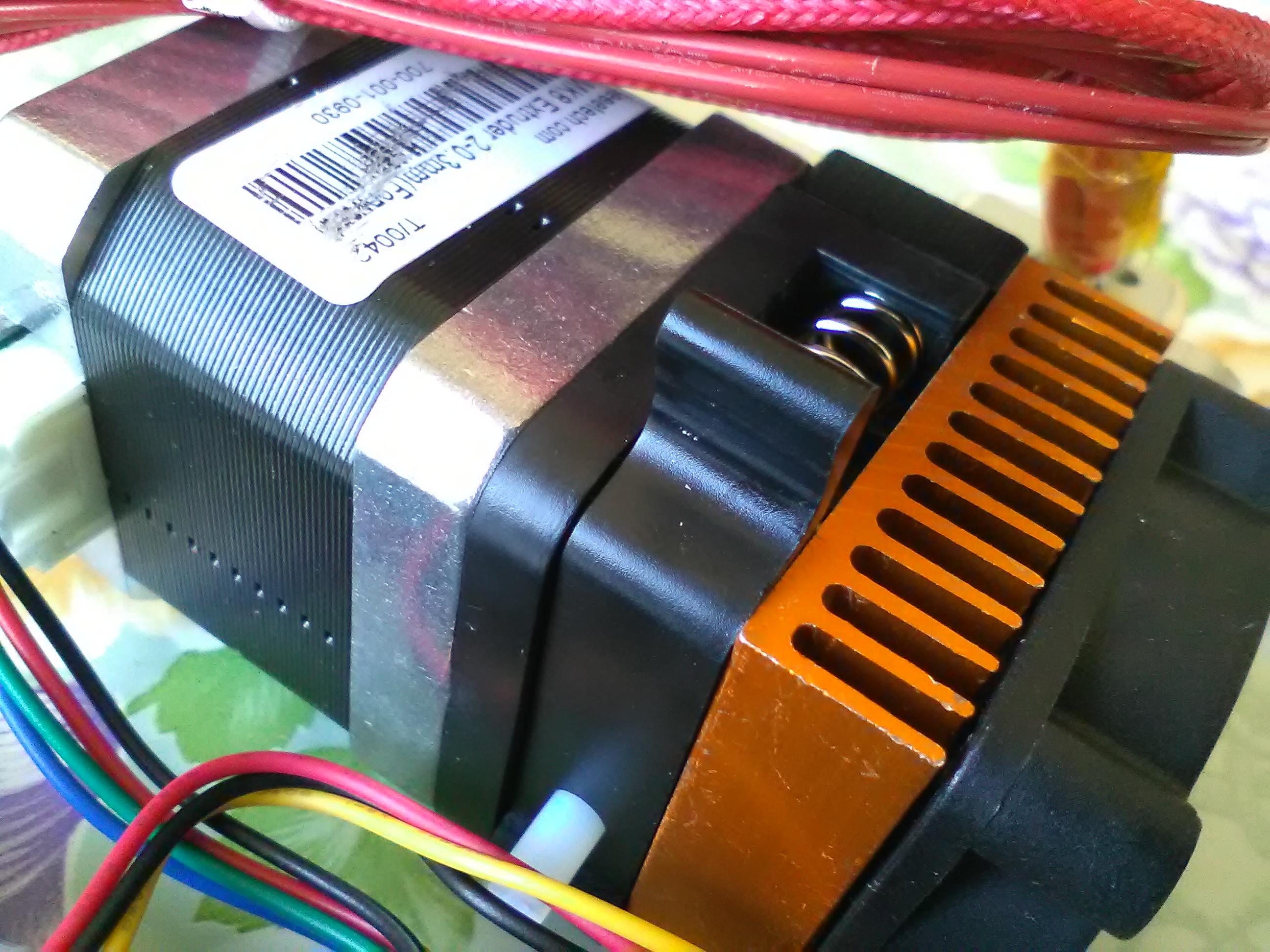

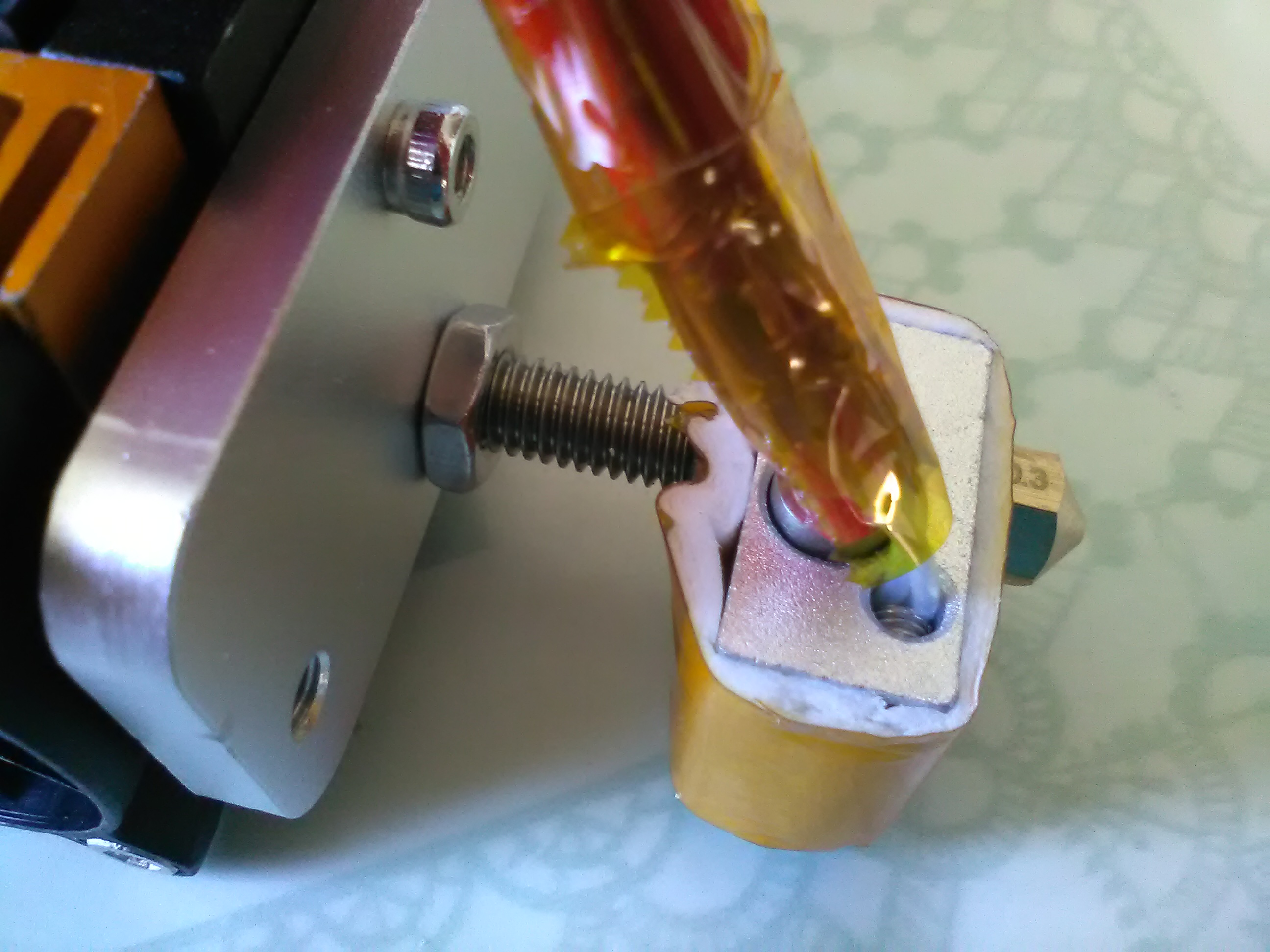

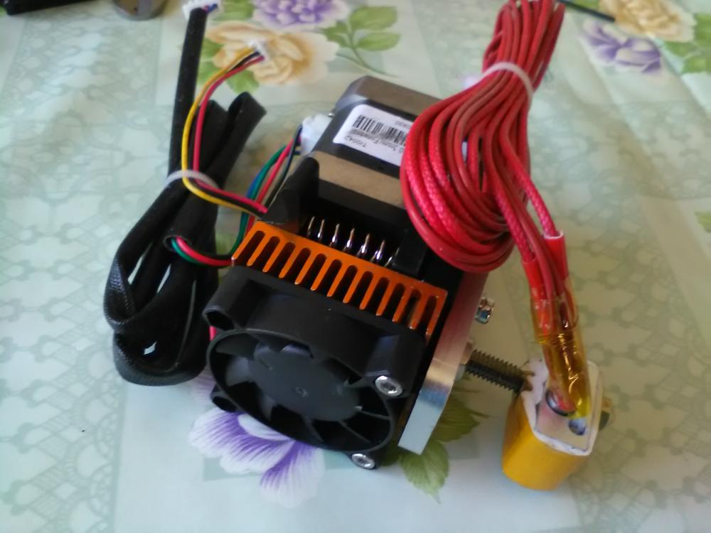

roberto76milano Inviato 26 Dicembre 2016 Autore Inviato 26 Dicembre 2016 io ho comprato questa e ho speso poco, immaginavo che c'era da smadonnarci dietro anche perche' ho letto post di altri...pero' il bello forse e' anche quello il fatto di montarsela e capire al meglio come migliorarla. se funzionera' come vedo funzionare le altre si puo' dire minima spesa massima resa... alla fine i pezzi che faro' serviranno a me non li devo vendere quindi tutto va bene basta riuscirli a fare ed avere. sono anni che sogno di farlo spero diventi realta'! domanda: (mi ero scordato di dirvelo prima) sull'estrusore nella parte fatta come una barra filettata, prima dell'uggello non ho nessuna alettatura di raffreddamento...e' normale? ho fatto delle foto che appena torno a casa vi posto... non mi e' molto chiara la cosa...tra l'altro la ventolina raffredda una torretta quadrata che a parere mio serve poco o nulla! cosa raffredda? il motore no perche' e' dall'altra parte, forse raffredda il sistema di trascinamento del filo??? (che e' in plastica e appena posso lo cambio con uno in alluminio) il gruppo comunque e' molto pesante.... stasera riprendo i lavori di costruzione.. Cita
roberto76milano Inviato 27 Dicembre 2016 Autore Inviato 27 Dicembre 2016 domanda: il raffreddamento sulla barra filettata serve o no? altrimenti, se metto delle rondelle in metallo alternate piccole e grandi potrei realizzarlo cosi' io stesso? Cita
Alep Inviato 27 Dicembre 2016 Inviato 27 Dicembre 2016 Allora il discorso del raffreddamento è semplice, Il filamento per costruire gli oggetti deve fondersi, Il motore deve spingerlo verso l'ugello, Quando il filmento non è fuso viene spinto senza resistenza, quando è fuso viene spinto con fatica. Capirai quindi che nel tubetto filettato meno è lunga la sezione in cui il filamento si fonde è più facile è per il motore spingerlo Quindi abbiamo da una parte l'elemento riscaldante e alla parte opposta una piastra a cui viene avvitato il tubello. La ventola raffredda princialmente quella barretta e di conseguenza il tubetto in modo da limitare il percorso in cui il materiale fonde. Come vedrai dalla meccanica non è un sistema di super raffeddamento ma quello che fa va bene, Se fermi la ventola nelle stampe oltre l'ora è molto facile che l'estrusore non ce la faccia a spingere più il materiale. Quindi il raffreddamento è modificabile ma bisogna comunque assicurarsi che mantenga la sua efficenza anche grazie alla ventilazione. Cita
roberto76milano Inviato 27 Dicembre 2016 Autore Inviato 27 Dicembre 2016 ok capisco ma vedendo le mie foto e' normale che sulla vite filettata o tubetto del condotto come lo volete chiamare manchi un sistema di raffreddamento? non c'e' e prima di fare il cablaggio vorrei capire se lo devo auto costruire io usando rondelle di grande diametro alternate a rondelle di diamento piccolo facendo una sorta di radiatore....e' corretto? lo faccio o lascio tutto come e'??? io vedendo altre stampanti noto che lo hanno e dato che devo procedere con il montaggio mi serve subito una risposta e una soluzione...tra l'altro il filo del riscaldatore uggello e' in mezzo alle scatole e lo voglio mettere di lato (destro) per fare andare via meglio i fili e non averlo li perche' da fastidio... sto tirando madonne con il cablaggio....non so da che parte fare passare i fili, li metto poi li sposto poi li rimetto...nelle istruzioni non c'e' nulla a riguardo!!! Cita
Alep Inviato 27 Dicembre 2016 Inviato 27 Dicembre 2016 Esistono diversi tipi di estrusore, Quelli che dici tu hanno le alette di fabbrica in materiale leggero e la ventola mandata direttamente su quelle alette. Si usano quando il motore col gruppo di trascinamento non è montato sulla testa di stampa ma sul telaio (per esempio nelle delta) e quindi non c'è l'effetto termico (sia di accumulo che di dissipazione) prodotto anche dal gruppo motore. Nel tuo estrusore con filamenti di materiale normale non servono alette aggiuntive, e comunque se le vuoi aggiungere scegli materiali leggeri, tipo l'alluminio, Non è saggio appesantire ulteriormente il gruppo di stampa che già di suo pesa molto per via della presenza del motore. I fili li puoi passare dove vuoi, io stesso ho modificato il gruppo in modo che i fili vadano verso dietro anche perchè ho la stampante al piano terra ed io vivo al primo piano ed ho montato una webcam per controllare comodamente da casa come vanno le stampe ed i fili mi coprivano la vista. Cita
