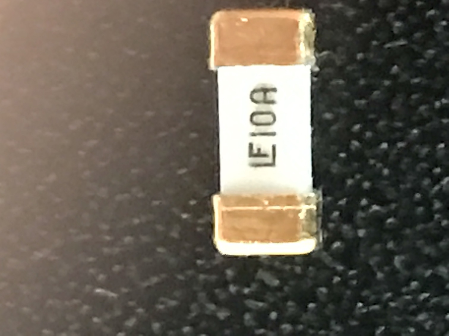

gpau Inviato 24 Gennaio 2017 Inviato 24 Gennaio 2017 si ma questi sono. molti piccoli bisogna anche vedere che amperaggio hanno Cita
tezuya Inviato 24 Gennaio 2017 Inviato 24 Gennaio 2017 2 minuti fa, gpau dice: si ma questi sono. molti piccoli bisogna anche vedere che amperaggio hanno immagino che parli dei fusibili dell'alimentatore, se si, sono dei comunissimi fusibili in vetro, l'amperaggio lo trovi scritto sulla parte in ferro. Cita
tezuya Inviato 24 Gennaio 2017 Inviato 24 Gennaio 2017 1 minuto fa, gpau dice: no no della scheda madre questo e un fusibile da 10A lo porti in ferramenta oppure rivenditori di componenti elettronici.altro non saprei sinceramente qui dalle mie parti so dove andare :) Cita

Giorgio Inviato 24 Gennaio 2017 Inviato 24 Gennaio 2017 Vedi al link: http://it.rs-online.com/web/c/fusibili-interruttori-automatici/fusibili-per-pcb/fusibili-non-ripristinabili-per-montaggio-superficiale/?sra=p#esid=4294683023&applied-dimensions=4293030838,4293035722,4293102175,4294219358,4294351715,4294351819,4294486880 Prima di acquistarli, devi sapere alcune cose...come dimensioni, tensione di esercizio, ecc Li puoi trovare in un negozio di elettronica.....piuttosto fornito Cita
roberto76milano Inviato 24 Gennaio 2017 Autore Inviato 24 Gennaio 2017 http://www.ebay.it/itm/5-pz-A7333-Fusibile-fusibile-veloce-ceramico-10A-125VAC-125VDC-SMD-rame-TELSTOR-/152099463059?hash=item2369d59f93:g:5I4AAOSwmLlX-5Xd meglio questo Cita
Giorgio Inviato 24 Gennaio 2017 Inviato 24 Gennaio 2017 14 minuti fa, roberto76milano dice: http://www.ebay.it/itm/5-pz-A7333-Fusibile-fusibile-veloce-ceramico-10A-125VAC-125VDC-SMD-rame-TELSTOR-/152099463059?hash=item2369d59f93:g:5I4AAOSwmLlX-5Xd meglio questo Roberto.....sei sicuro che la tensione di esercizio sia 125v ??? e le dimensioni ?? Comunque a quel prezzo è una truffa. Trova un negozio di elettronica fornito..ogni città ne ha uno. Poi una volta trovato....hai modo di saldarlo ?? Tezuya....di dove sei?? 47 minuti fa, gpau dice: Azz mi sa che é proprio saltato un fusibile. Chi se. ne intende? Ho provato con il test in modalità Om, in uno suona l'altro nessun cenno di vita. Per cui salvo errore dovrebbe essere saltato Con il tester su cicalino, ti metti ai capi del fusibile...se suona è buono altrimenti è saltato. Cita
