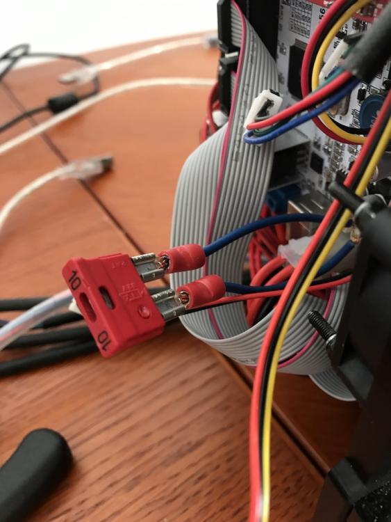

roberto76milano Inviato 24 Gennaio 2017 Autore Inviato 24 Gennaio 2017 secondo me va bene, la tensione penso non importa, ti dice solo il massimo che puo' tenere, l'importante e' che dopo i 10 ampare' si deve bruciare per non bruciare altro...potrebbe anche saldare un comune fusibile da 10A diretto sulla scheda madre ma e' una cosa empirica e se non si e' molto piu' che preparati meglio non farlo. 5 pezzi spediti...non e' male, un po' cari lo so... Cita
gpau Inviato 24 Gennaio 2017 Inviato 24 Gennaio 2017 Ma da foto sembrerebbe 10A, pero non capisco come mai sia saltato. Forse da voi in Italia, qui da me sono dolori per trovarne uno. Mi sa che devo fare capo ebay, azz Cita
roberto76milano Inviato 24 Gennaio 2017 Autore Inviato 24 Gennaio 2017 5 minuti fa, gpau dice: Ma da foto sembrerebbe 10A, pero non capisco come mai sia saltato. Forse da voi in Italia, qui da me sono dolori per trovarne uno. Mi sa che devo fare capo ebay, azz gli assi si muovono liberamente o sono forzati? se i cuscinetti frenano potrebbero sforzare troppo i motori (penso) oppure potrebbe essere qualche scarica elettromagnetica, tempo fa mi si e' bloccata la stampa quando ho acceso una lampada da tavolo...poi mi sono accorto che la prolunga che usavo non aveva massa a terra...ora non lo fa piu' Cita
tezuya Inviato 24 Gennaio 2017 Inviato 24 Gennaio 2017 17 minuti fa, Giorgio dice: Roberto.....sei sicuro che la tensione di esercizio sia 125v ??? e le dimensioni ?? Comunque a quel prezzo è una truffa. Trova un negozio di elettronica fornito..ogni città ne ha uno. Poi una volta trovato....hai modo di saldarlo ?? Tezuya....di dove sei?? Con il tester su cicalino, ti metti ai capi del fusibile...se suona è buono altrimenti è saltato. Io sono delle Marche, ma scusa dove sei che da te non si trova? Cita
