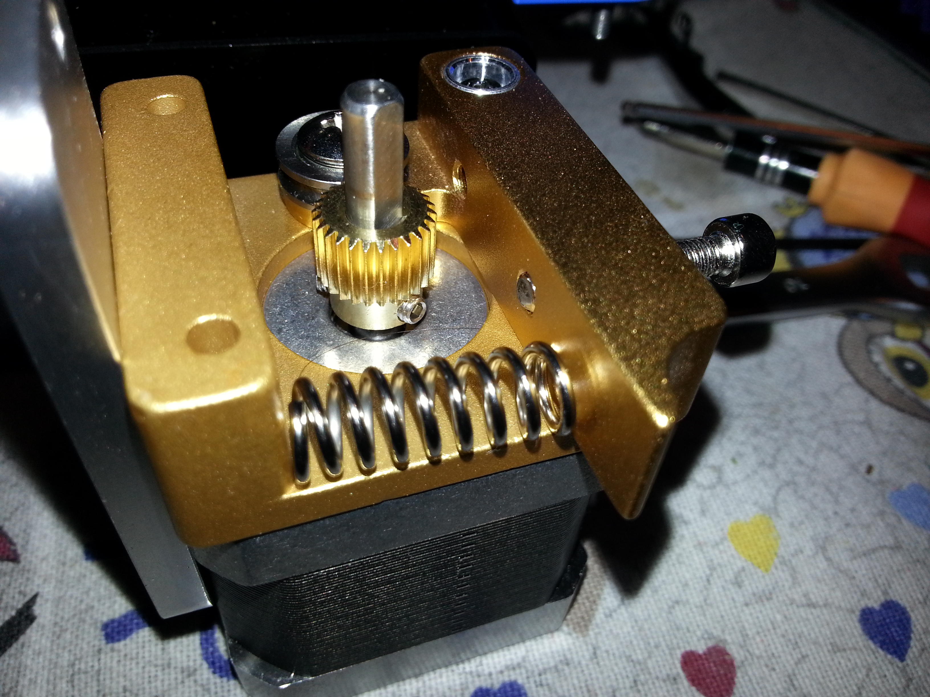

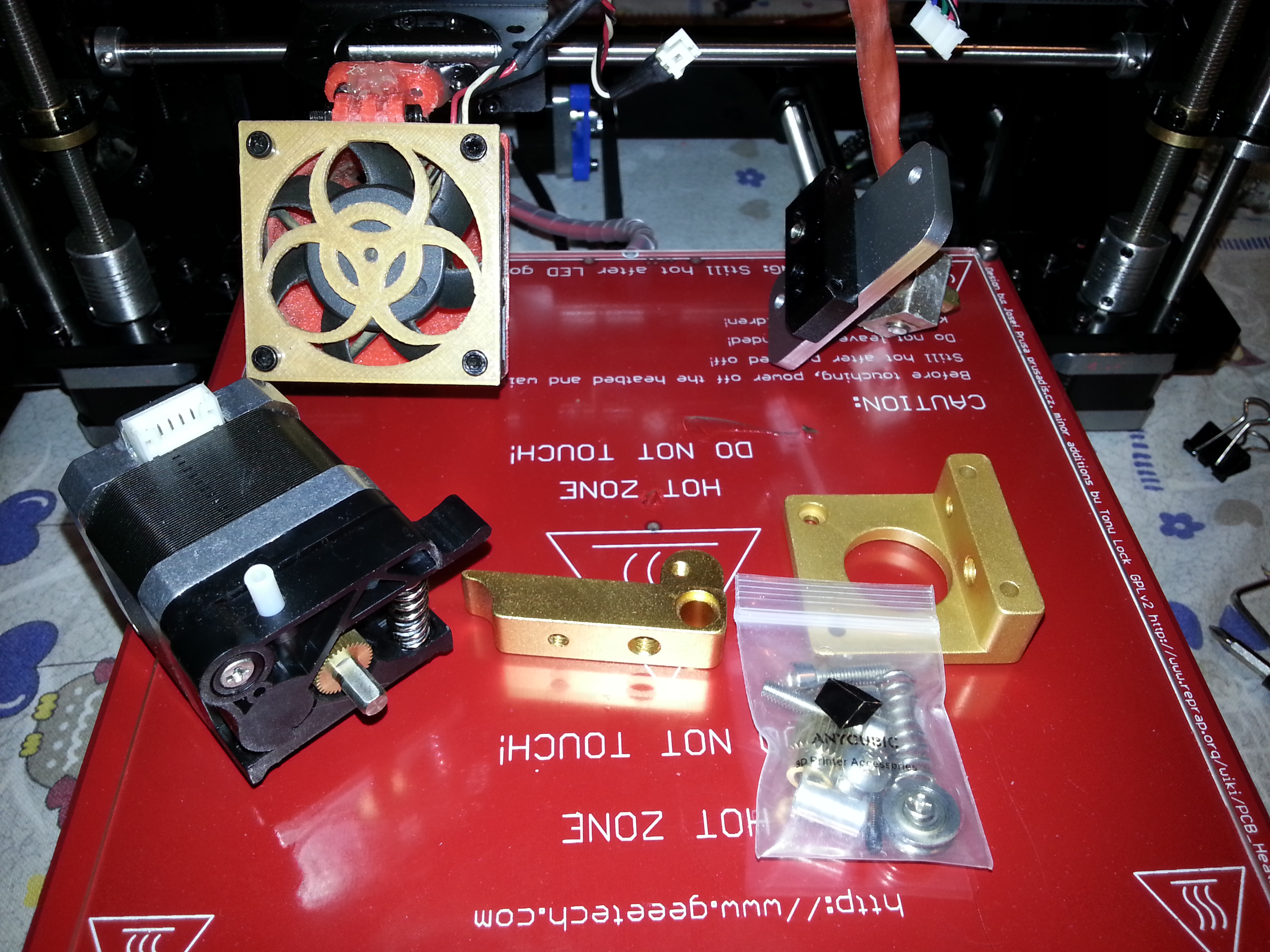

roberto76milano Inviato 24 Gennaio 2017 Autore Condividi Inviato 24 Gennaio 2017 sto tentando di montare il gruppo in alluminio ma...inizio ad avere dubbi...mi sa' che c'e' qualcosa che non va... Cita Link al commento Condividi su altri siti Altre opzioni di condivisione...

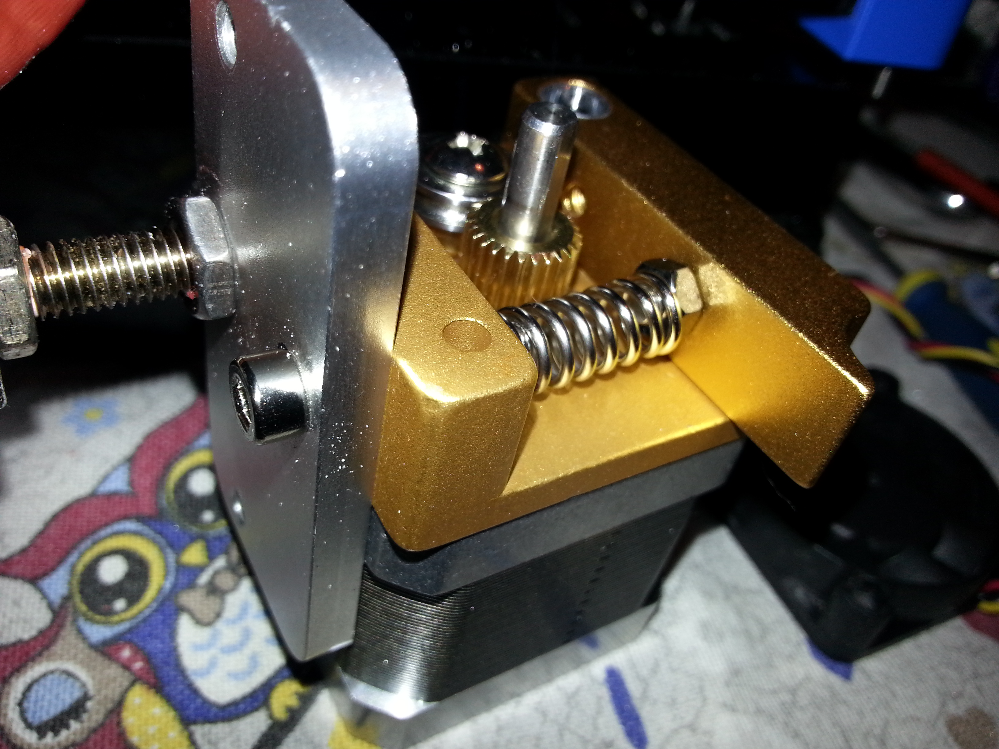

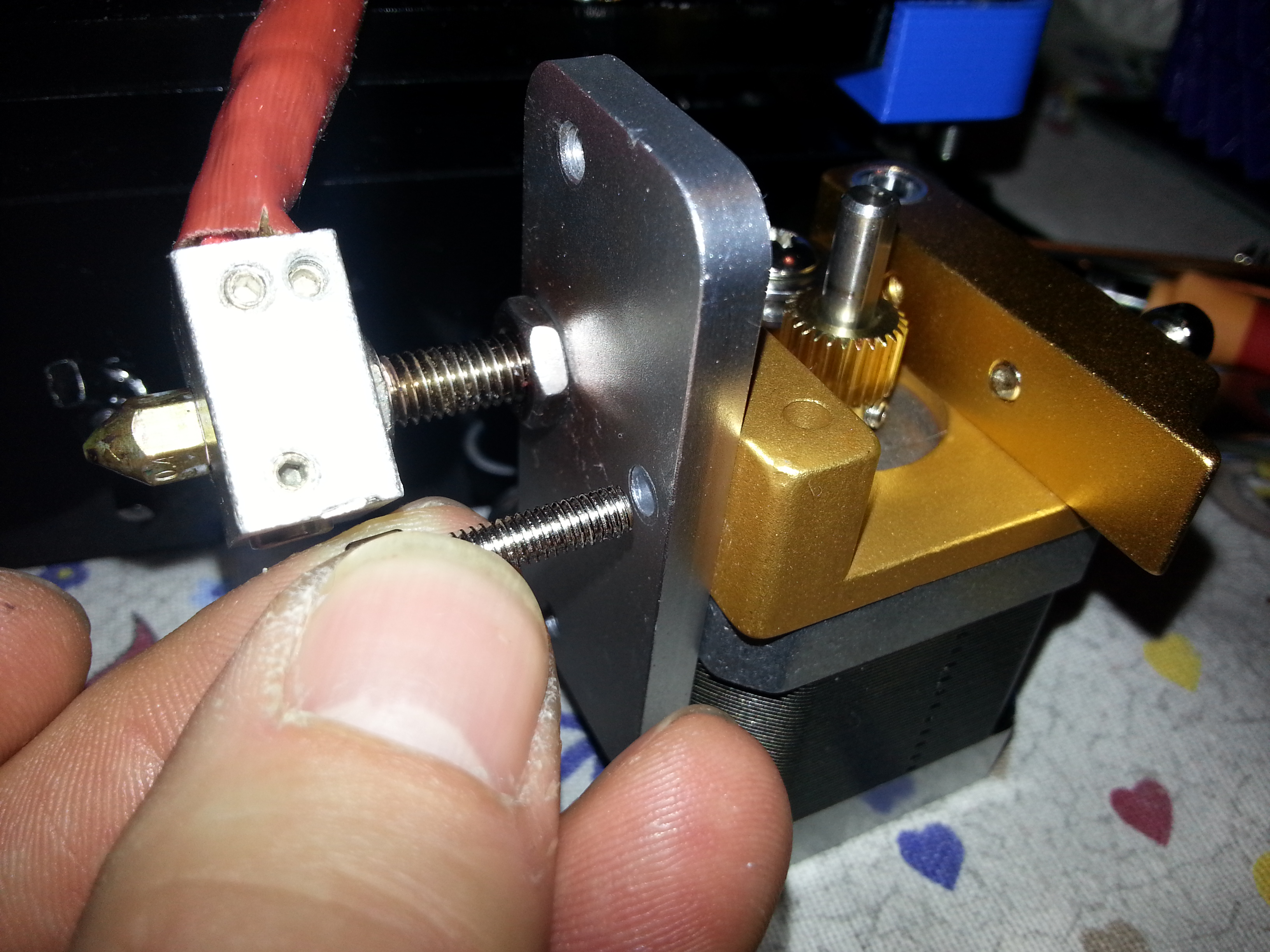

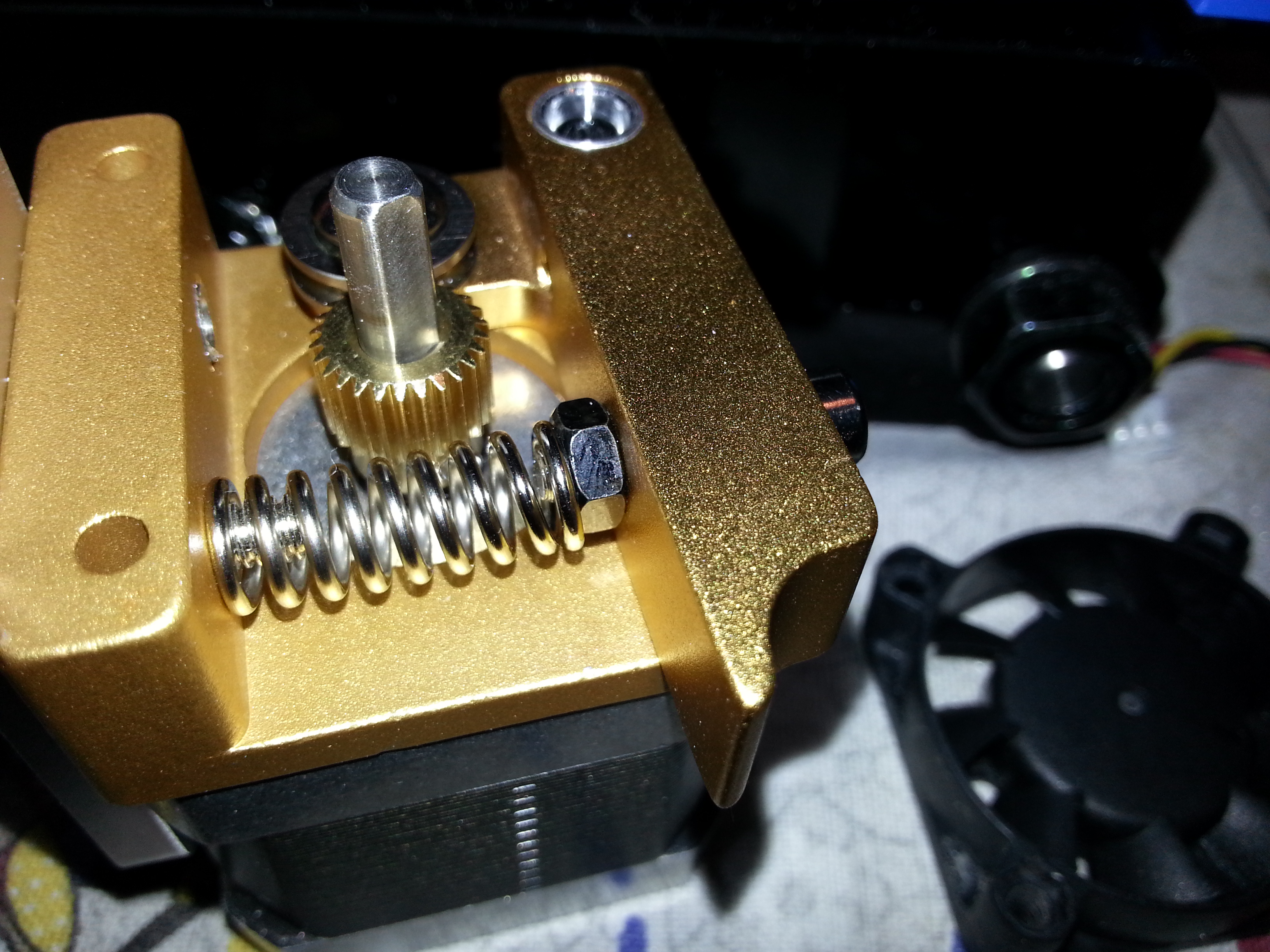

roberto76milano Inviato 24 Gennaio 2017 Autore Condividi Inviato 24 Gennaio 2017 manca un pezzo penso il contro dado per la molla... e il foro che c'e' sulla basetta dove si avvita la barra riscaldata e' troppo piccolo la vite non ci entra...insomma cosi' come e' non si puo' usare..............grrrrrrr 2 minuti fa, Adryzz dice: E' una vita che ti dico di tarare gli step :P come si fa adrizz???? Cita Link al commento Condividi su altri siti Altre opzioni di condivisione...
roberto76milano Inviato 24 Gennaio 2017 Autore Condividi Inviato 24 Gennaio 2017 ho allargato il foro con una lima e ora sono riuscito a montare tutto, per riuscire a comprimere la molla ho messo un dado....non e' il massimo ma per ora posso solo cosi', in futuro la sistemero' almeno ora posso riprendere a stampare......che cazzata pero'! Cita Link al commento Condividi su altri siti Altre opzioni di condivisione...
