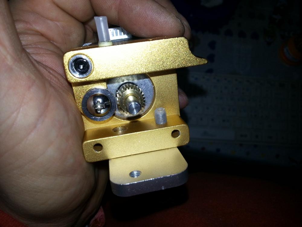

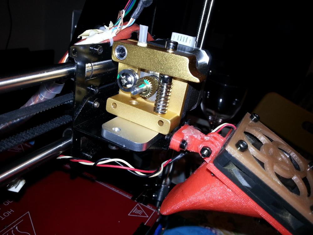

roberto76milano Inviato 25 Gennaio 2017 Autore Condividi Inviato 25 Gennaio 2017 4 ore fa, gpau dice: Ciao, Roberto dove l'hai ordinato il pezzo? su amazon https://www.amazon.it/gp/product/B01EN5PQ3I/ref=od_aui_detailpages00?ie=UTF8&psc=1 3 ore fa, Adryzz dice: Anche qui solito discorso, se l'ingranaggio del motorino e' piu' grande/piccolo di quello che avevi prima bisogna modificare gli step :) Faremo assieme dai ti ho mandato un msg Quel tipo di ingranaggio che spinge il filo fa abbastanza schifo perche' la superfice e' poca e la pressione rischia di rovinare il filo ... fai un ultima spesa : https://www.amazon.it/gp/product/B00T3XLFXG/ref=oh_aui_detailpage_o00_s00?ie=UTF8&psc=1 preso 4/5 giorni di attesa... 46 minuti fa, MARIO_CT dice: bungiorno a tutti, come annunciato qualche giorno fa,e appena arrivata la mia prima stampante 3d. oggi pomeriggio comincio il montaggio. preparatevi alle mie 1000 domande!!!!!!! dovrei far pagare il noleggio del mio post personale...buahahahahhahhah buon montaggio ;) bene....oggi cioe' tra poco smonto tutto un'altra volta e metto la vite nella molla, poi regoliamo gli step perche' il nuovo ingranaggio arriva tra 5 giorni.....e senza stampante non dormo..ehehhe oramai e' una droga Cita Link al commento Condividi su altri siti Altre opzioni di condivisione...

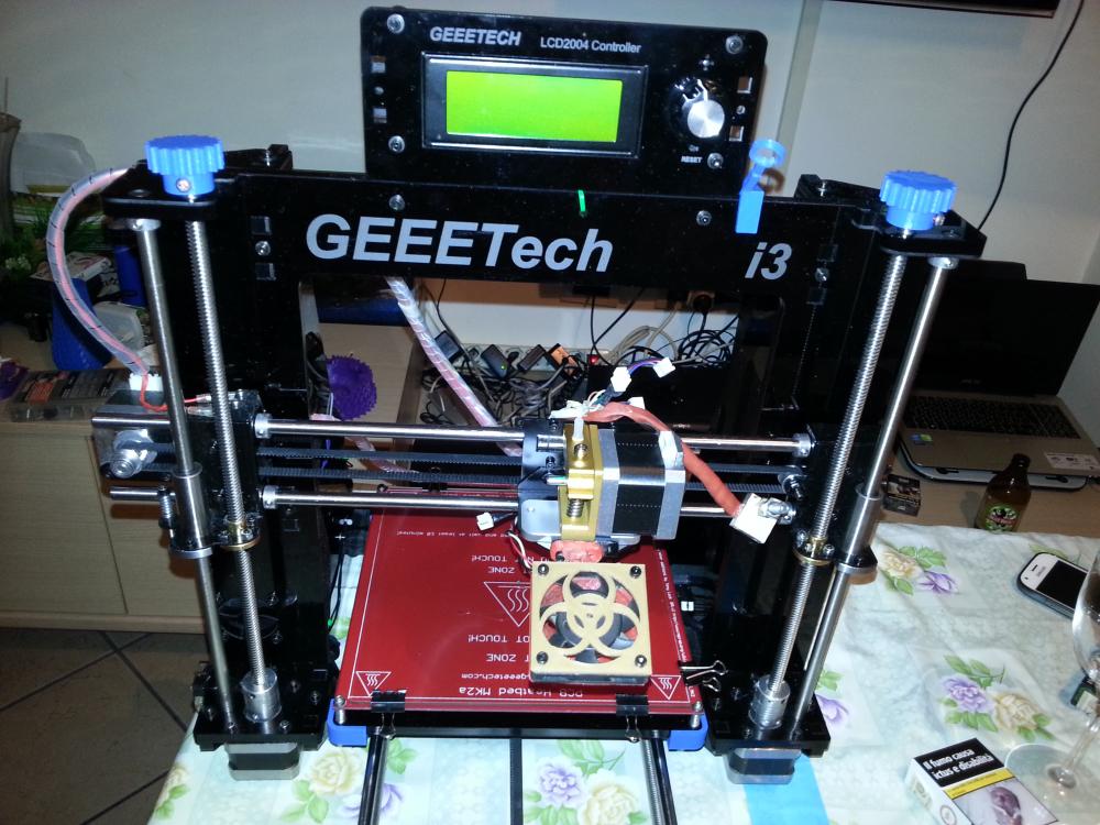

roberto76milano Inviato 25 Gennaio 2017 Autore Condividi Inviato 25 Gennaio 2017 ok va bene, grazie per l'avvertimento eheheh sfasciavo tutto se no.. ho appena tagliato le barre le ho tagliate a 31,3 cosi' sporgono quel che basta per mettere le rotelline di regolazione manuale.. quindi per testare quanto filo esce bisogna togliere la ventola e la torretta di raffreddamento e basta? a estrusore caldo con comando manuale su repetier si clicca estrusione di 10cm? Cita Link al commento Condividi su altri siti Altre opzioni di condivisione...
Adryzz Inviato 25 Gennaio 2017 Condividi Inviato 25 Gennaio 2017 10 minuti fa, roberto76milano dice: ok va bene, grazie per l'avvertimento eheheh sfasciavo tutto se no.. ho appena tagliato le barre le ho tagliate a 31,3 cosi' sporgono quel che basta per mettere le rotelline di regolazione manuale.. quindi per testare quanto filo esce bisogna togliere la ventola e la torretta di raffreddamento e basta? a estrusore caldo con comando manuale su repetier si clicca estrusione di 10cm? tu devi poter vedere e misurare il filo quando esce dall'ingranaggio invece di entrare nell'estrusore, e si scaldare l'estrusore altrimenti il firmware non ti permette di estrudere Cita Link al commento Condividi su altri siti Altre opzioni di condivisione...
roberto76milano Inviato 25 Gennaio 2017 Autore Condividi Inviato 25 Gennaio 2017 ah ok quindi la tolto l'estrusore e va fatto a freddo diciamo Cita Link al commento Condividi su altri siti Altre opzioni di condivisione...

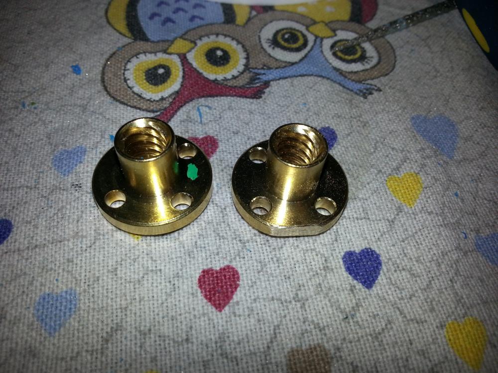

gpau Inviato 25 Gennaio 2017 Condividi Inviato 25 Gennaio 2017 Giusto intendevo il pacco Barre trapezoidali Cuscinetti per piatto cuscinetti per asse Z Azz solo che non mi hanno messo nel pacco il dado per le barre trapezoidali, accidenti Cita Link al commento Condividi su altri siti Altre opzioni di condivisione...

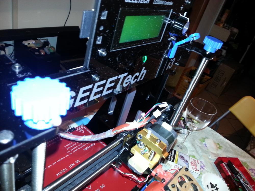

roberto76milano Inviato 25 Gennaio 2017 Autore Condividi Inviato 25 Gennaio 2017 posso vedere i cuscinetti per asse z? cuscinetti del piatto come i miei in plastica? azzzzz non hanno messo le chiocciole in ottone?????? bel problema...se le hai pagate con paypal apri una contestazione...dove le hai comprate? intendevi dire dhl??? io invece ho appena appena terminato il montaggio delle barre...naturalmente come al solito le cose che compri non vanno bene e le devi adattare!!!! le chiocciole non entravano mancava lo svasamento per i cuscinetti asse z...ho avuto anche problemi con i barilotti di snodo...non entravano ho dovuto alesare i fori da 8mm... altro problema e' che non hanno filetto ma foro passante, ho dovuto cambiare le viti con viti piu' lunghe e dadi (ho messo dadi autobloccanti), queste cose mi hanno portato via un casino di tempo ora che modificavo e cercavo le viti e i dadi. ho anche montato le rotelline per tarare altezza assi z manualmente...che fighe!!!! eheheheh ora sono pronto per fare le modifiche al filmware per le viti trapezie e a fare i test per il motore estrusore/step come ha detto adryzz..... adryzz cosi' va bene per fare i test? p.s. ho messo un tubetto sulla vite che tiene la molla perche' la molla si spostava quando si premeva la levetta Cita Link al commento Condividi su altri siti Altre opzioni di condivisione...
