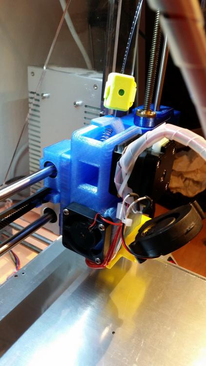

Adryzz Inviato 25 Gennaio 2017 Condividi Inviato 25 Gennaio 2017 Vedere le barre trapezioidali e' sempre bello !!!! Gran bel lavoro, sinceramente le rotelline per gli assi Z sono carine ma mi fanno un po paura, uno le urta per sbaglio e ti si stara tutto, ma sono belle da vedere. Si va bene cosi', hai trovato in cura da dove dare i comandi ? Il tubicino mettilo in teflon appena puoi perche' quello recuperato dallo spruzzino fara' sicuramente atrito, e rovinare una stampa magari da 10 ore fa un po girare i C Cita Link al commento Condividi su altri siti Altre opzioni di condivisione...

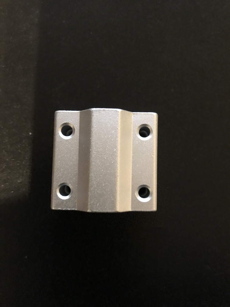

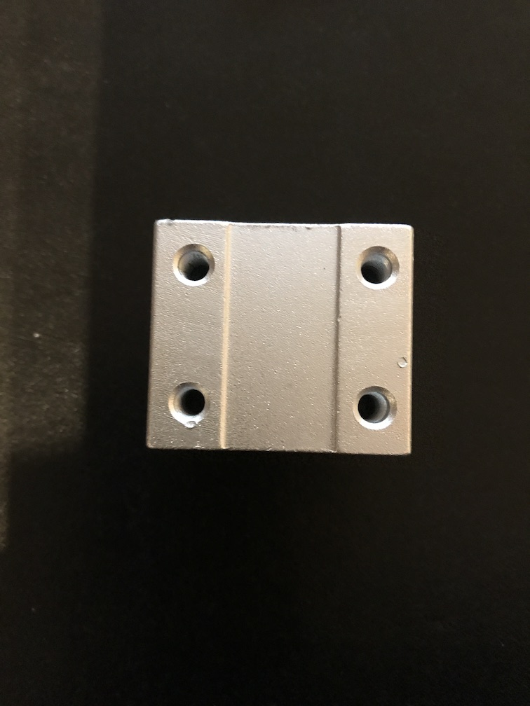

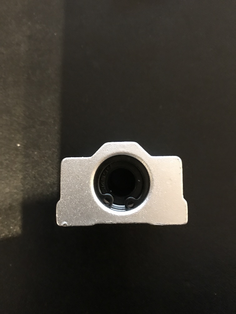

gpau Inviato 25 Gennaio 2017 Condividi Inviato 25 Gennaio 2017 Cuscinetti per l'asse z in plastica come i tuoi cuscinetti per il piatto questi Cita Link al commento Condividi su altri siti Altre opzioni di condivisione...

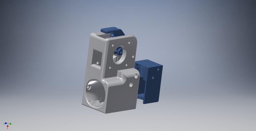

Adryzz Inviato 25 Gennaio 2017 Condividi Inviato 25 Gennaio 2017 Questo e' l'estrusore che sto testando io, progettato e disegnato da me .... per ora va una bomba ma vediamo tra qualche giorno Cita Link al commento Condividi su altri siti Altre opzioni di condivisione...
roberto76milano Inviato 25 Gennaio 2017 Autore Condividi Inviato 25 Gennaio 2017 penso che il tubicino sia in plastica per alimenti perche'd entro c'era lo chantecler (non so se si scrive cosi') che e' molto acido quindi e' robbbba bbbuona ahhahaah comunque visto che c'e' il filetto di sicuro ci vuole un connettore apposito da avvitare sopra come quelli che vedo su altre stampanti...a tempo debito lo comprero', per il tubetto in teflon devo beccare mio cugino lui puo' farmeli avere... sto guardando ora ora su repetier...aspe'... 1 minuto fa, Adryzz dice: Questo e' l'estrusore che sto testando io, progettato e disegnato da me .... per ora va una bomba ma vediamo tra qualche giorno ma e' in plastica??? uhhh.....sarebbe figo in alluminio...ma per quale stampante e'??? Cita Link al commento Condividi su altri siti Altre opzioni di condivisione...

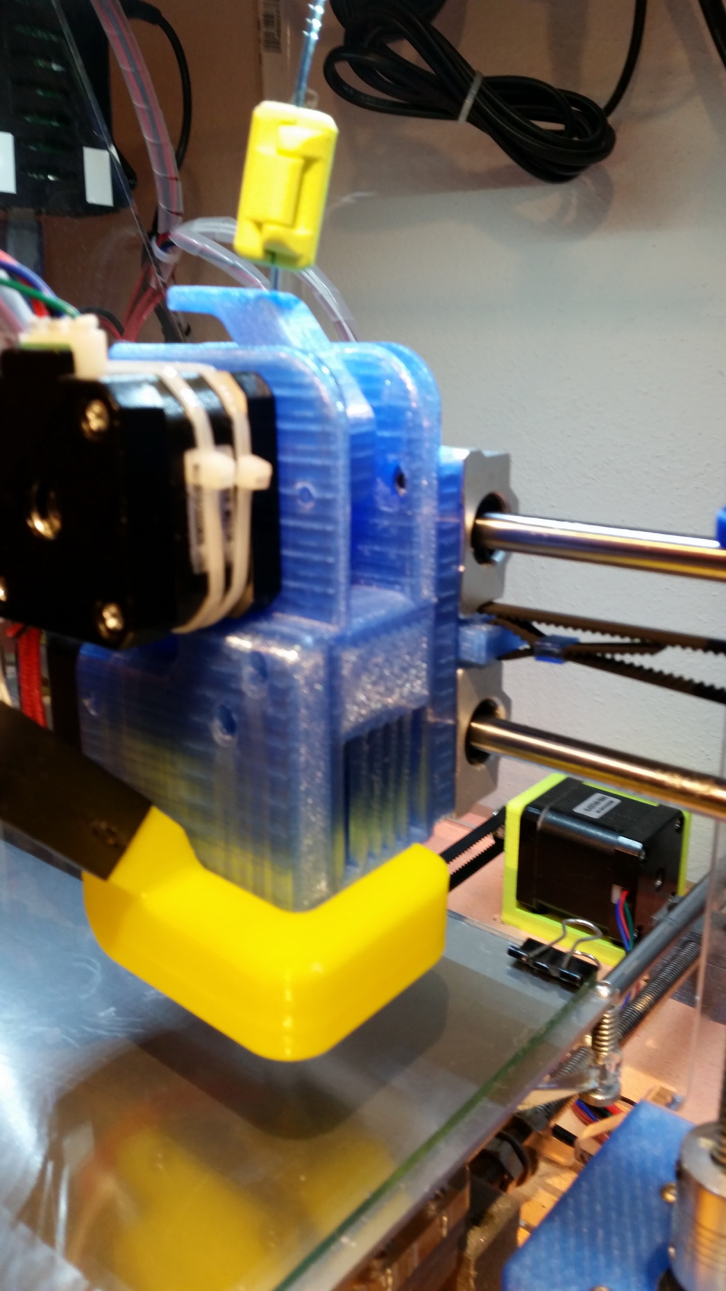

Adryzz Inviato 25 Gennaio 2017 Condividi Inviato 25 Gennaio 2017 E' questa e' la foto REAL del pezzo,non badate ai cablaggi e al raffreddatore giallo sotto.. e temporaneo finche finisco di disegnare il suo Cita Link al commento Condividi su altri siti Altre opzioni di condivisione...
roberto76milano Inviato 25 Gennaio 2017 Autore Condividi Inviato 25 Gennaio 2017 4 minuti fa, gpau dice: Cuscinetti per l'asse z in plastica come i tuoi cuscinetti per il piatto questi ah ok....io quelli non li posso montare, la mia e' diversa....forse potrei montarli sull'asse x...interasse fori di fissaggio?? quanto sono lunghi i cuscinetti? Cita Link al commento Condividi su altri siti Altre opzioni di condivisione...
Adryzz Inviato 25 Gennaio 2017 Condividi Inviato 25 Gennaio 2017 Tutto stampato in PETG ad alta resistenza, ci faccio i giocattoli per il bimbo piccolo che li lancia per tutta casa senza riuscire a romperli ... e' il mio betatester :) 1 Cita Link al commento Condividi su altri siti Altre opzioni di condivisione...

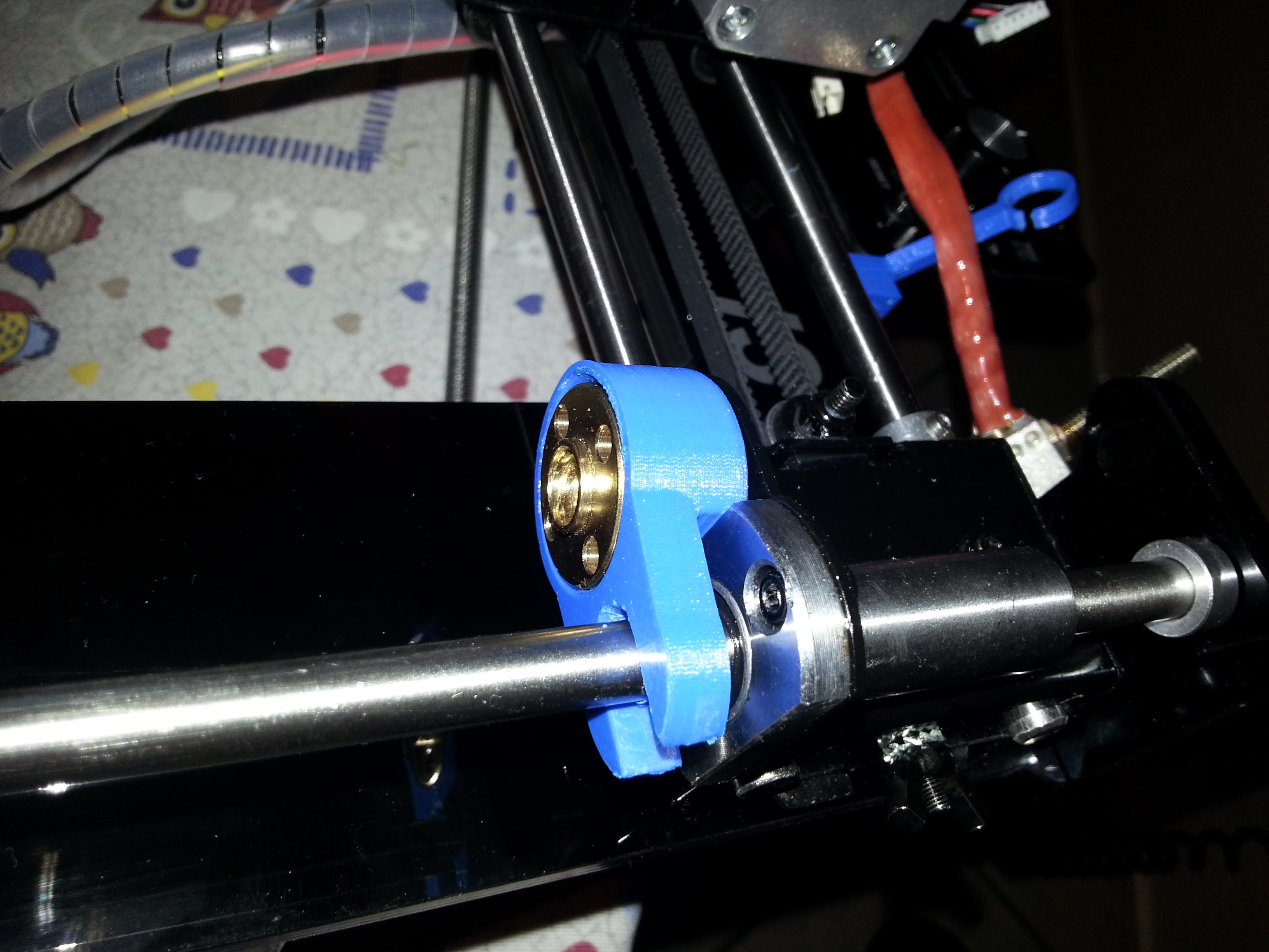

roberto76milano Inviato 25 Gennaio 2017 Autore Condividi Inviato 25 Gennaio 2017 ho provato a fare anche questi pezzi ma i fori hanno angoli errati per la mia stampante....cazzarola mi erano anche venuti bene mannaggia!!!! non combaciano i fori.. Cita Link al commento Condividi su altri siti Altre opzioni di condivisione...
Adryzz Inviato 25 Gennaio 2017 Condividi Inviato 25 Gennaio 2017 2 minuti fa, roberto76milano dice: ho provato a fare anche questi pezzi ma i fori hanno angoli errati per la mia stampante....cazzarola mi erano anche venuti bene mannaggia!!!! non combaciano i fori.. Quello e' il sistema anti wooble ... sarebbe ottimo per te, se mi spieghi cosa non va te li disegno io Cita Link al commento Condividi su altri siti Altre opzioni di condivisione...
roberto76milano Inviato 25 Gennaio 2017 Autore Condividi Inviato 25 Gennaio 2017 per cominciare il pezzo ha viti svasate cioe' che entrano nel pezzo ma da' problema con i cuscinetti asse z che hanno la staffa che prende dentro, i fori al posto di averli a croce li ho a X. in piu' tra chiocciolina e supporto in plastica ci sono solo 2 millimentri e se stringi bene la vite secondo me si schiaccia e potrebbe rompersi li farei un po' piu' massicci. si regola da qui' cura? Cita Link al commento Condividi su altri siti Altre opzioni di condivisione...
