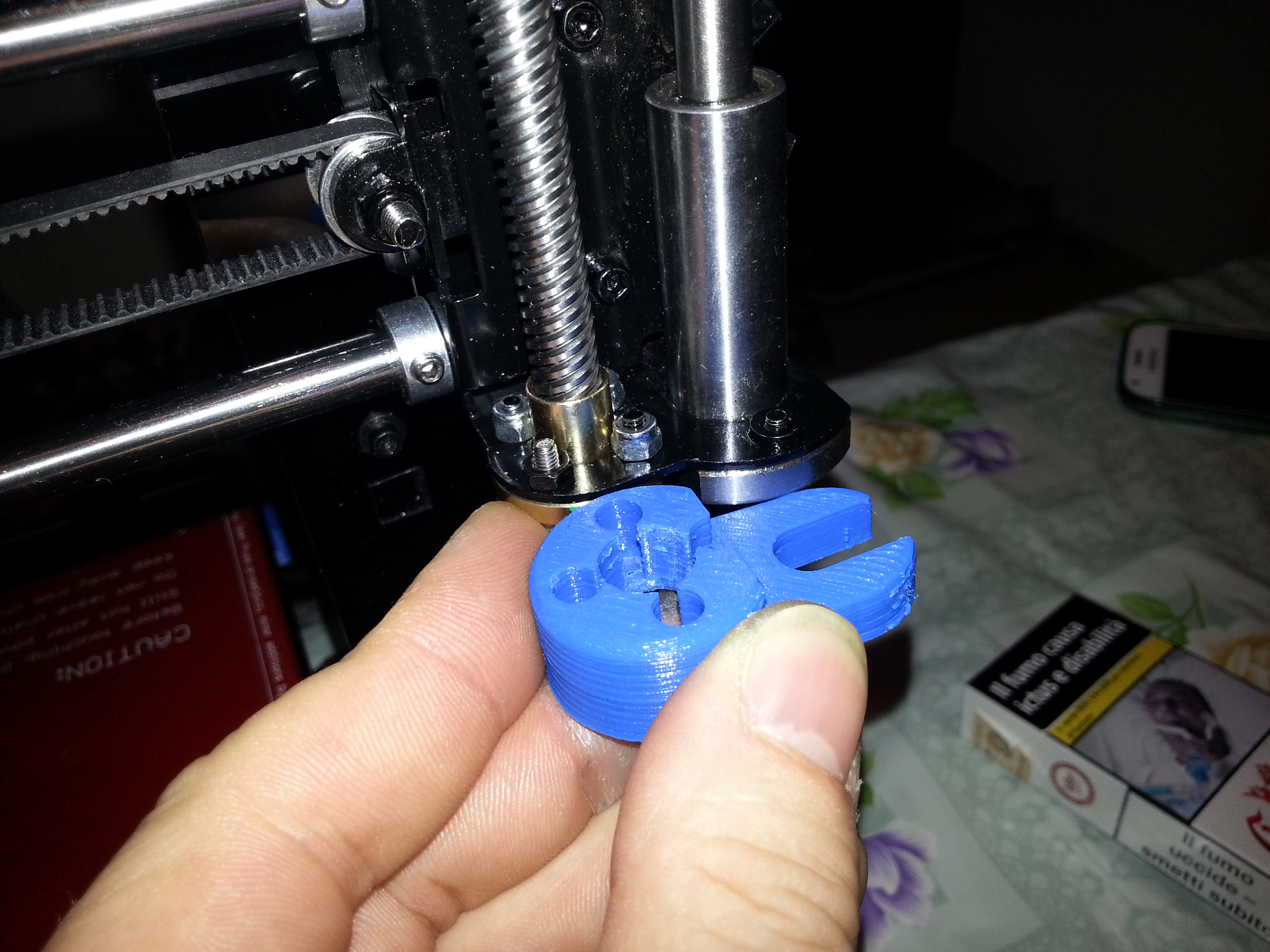

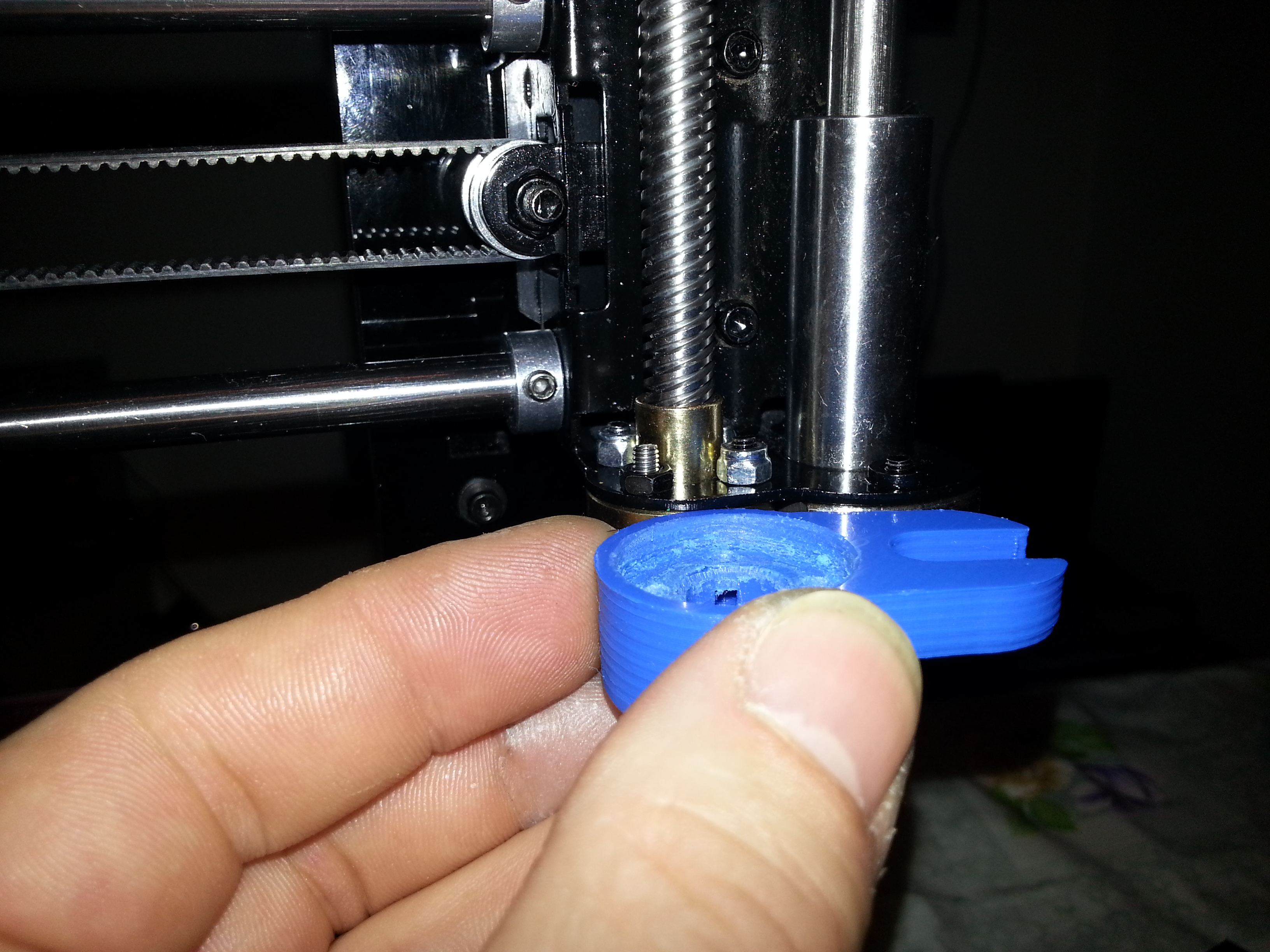

gpau Inviato 25 Gennaio 2017 Inviato 25 Gennaio 2017 lunghezza 3 cm, larghezza 3,3 cm altezza spessore 2,2 cm Cita
roberto76milano Inviato 25 Gennaio 2017 Autore Inviato 25 Gennaio 2017 adryzz??? sei sparito? mi lasci senza stampante tutta la notte??? Cita

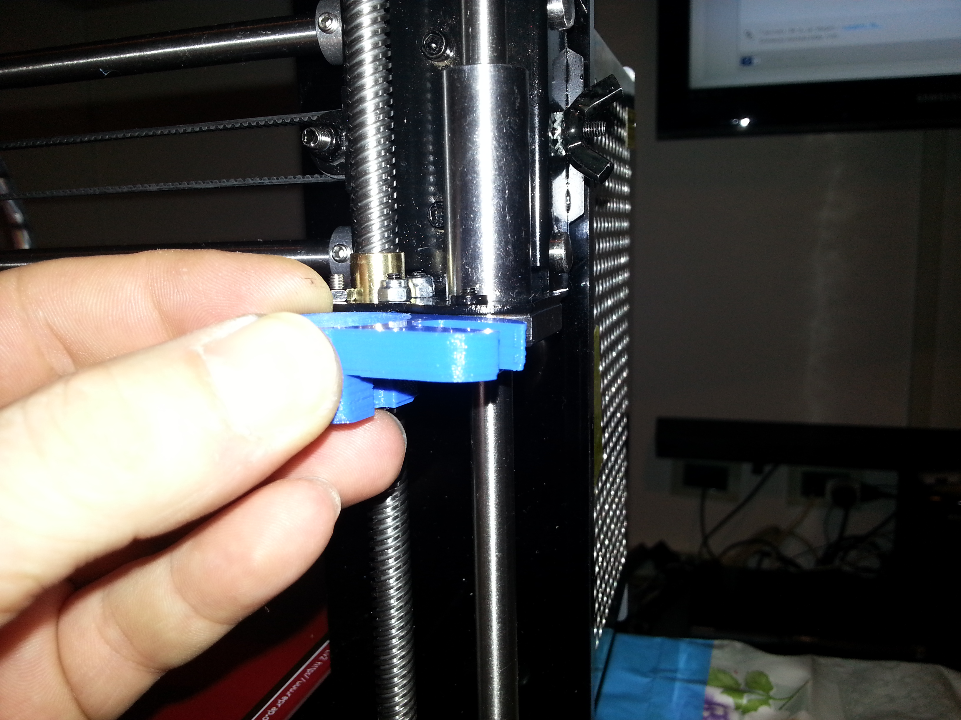

gpau Inviato 25 Gennaio 2017 Inviato 25 Gennaio 2017 Vanno come da foto 2 e 3. Io ho provato a stamparli quelli mi sono usciti uno schifo Scusa ma la barra nel foro entra giusta o ha un po gioco? Quella cho ho stampato mi balla nella barra filettata invece nella barra lisca fa fatica ad entrare, anche a te? Cita

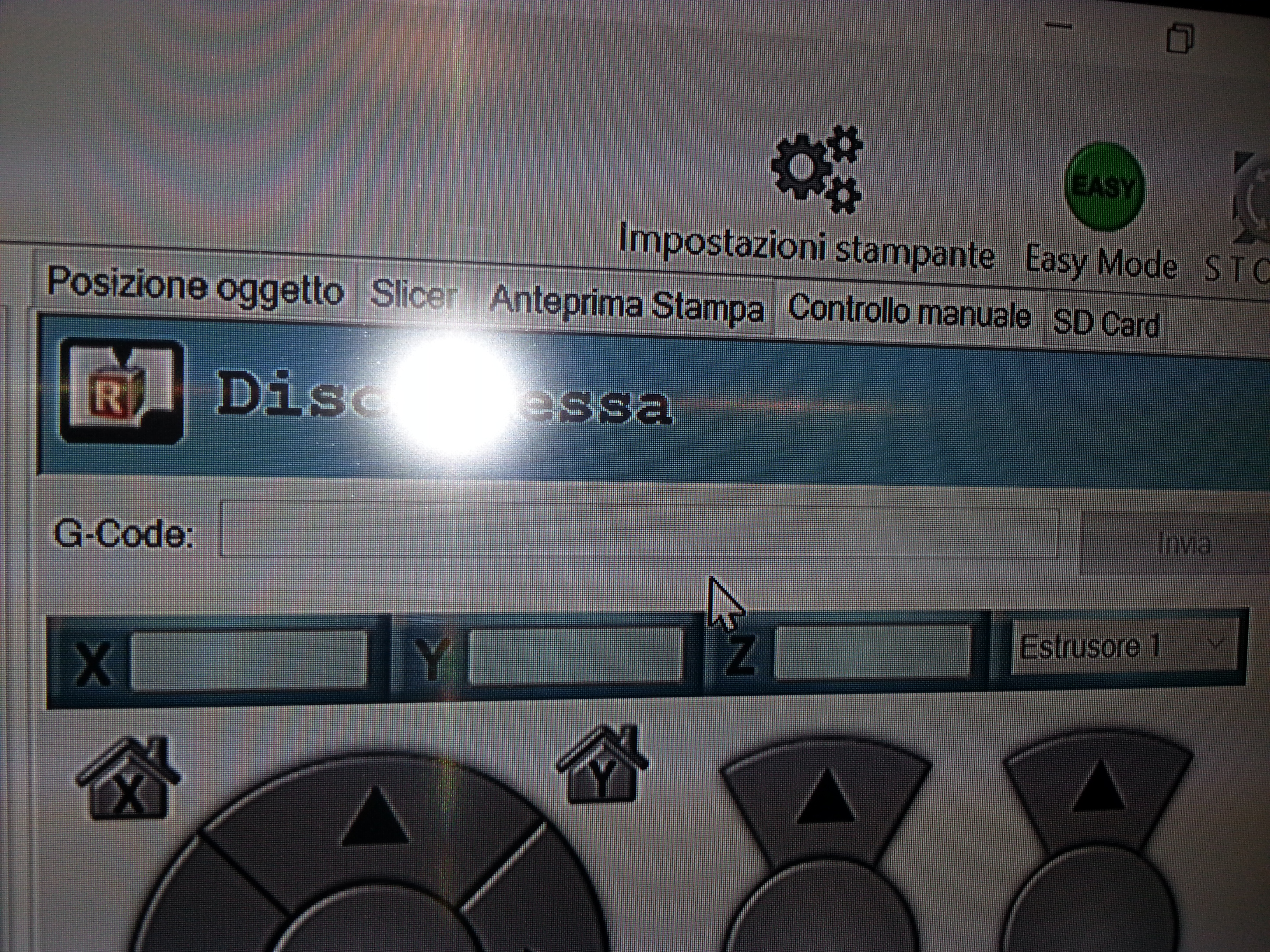

Alep Inviato 25 Gennaio 2017 Inviato 25 Gennaio 2017 Alep in soccorso, tieni presente che io non ho mai fatto questa operazione comunque questa dovrebbe essere la procedura corretta da Repetier strumenti calcolatrice barra filettata ti calcoli nuovi step (passi per mm) dopo di che carichi il Marlin e vai nel file configuration.h e cerchi questa sezione // default settings #define DEFAULT_AXIS_STEPS_PER_UNIT {78.74,78.74,2560,95} // MXL, Z M8=1.25, MK8 #define DEFAULT_MAX_FEEDRATE {400, 400, 2, 45} // (mm/sec) #define DEFAULT_MAX_ACCELERATION {5000,5000,50,5000} // X, Y, Z, E maximum start speed for accelerated moves. E default values are good for Skeinforge 40+, for older versions raise them a lot. Il nuovo numero dei passi lo devi mettere in questa riga al posto delle XXXX #define DEFAULT_AXIS_STEPS_PER_UNIT {78.74,78.74,XXXX,95} // MXL, Z M8=1.25, MK8 compili e invii il Marlin alla stampante ed hai finito. Ps in qualche piccolo dettaglio le righe potrebbere essere leggermente differenti , tu modifica solo il parametro indicato, Cita
Adryzz Inviato 25 Gennaio 2017 Inviato 25 Gennaio 2017 Eccomi, il bimbo fa le bizze e non vuole dormire, quindi sono a singhiozzo. Alep non credo che Roberto sappia compilare il firmware, io glielo facevo fare in eeprom Il 25/01/2017 at 21:07, roberto76milano ha scritto: per cominciare il pezzo ha viti svasate cioe' che entrano nel pezzo ma da' problema con i cuscinetti asse z che hanno la staffa che prende dentro, i fori al posto di averli a croce li ho a X. in piu' tra chiocciolina e supporto in plastica ci sono solo 2 millimentri e se stringi bene la vite secondo me si schiaccia e potrebbe rompersi li farei un po' piu' massicci. si regola da qui' cura? Expand No questo non centra nulla, prova a vedere dove hai i comandi manuali per muovere gli assi forse e' li Il 25/01/2017 at 21:55, Alep ha scritto: Alep in soccorso, tieni presente che io non ho mai fatto questa operazione comunque questa dovrebbe essere la procedura corretta da Repetier strumenti calcolatrice barra filettata ti calcoli nuovi step (passi per mm) dopo di che carichi il Marlin e vai nel file configuration.h e cerchi questa sezione // default settings #define DEFAULT_AXIS_STEPS_PER_UNIT {78.74,78.74,2560,95} // MXL, Z M8=1.25, MK8 #define DEFAULT_MAX_FEEDRATE {400, 400, 2, 45} // (mm/sec) #define DEFAULT_MAX_ACCELERATION {5000,5000,50,5000} // X, Y, Z, E maximum start speed for accelerated moves. E default values are good for Skeinforge 40+, for older versions raise them a lot. Il nuovo numero dei passi lo devi mettere in questa riga al posto delle XXXX #define DEFAULT_AXIS_STEPS_PER_UNIT {78.74,78.74,XXXX,95} // MXL, Z M8=1.25, MK8 compili e invii il Marlin alla stampante ed hai finito. Ps in qualche piccolo dettaglio le righe potrebbere essere leggermente differenti , tu modifica solo il parametro indicato, Expand 5000 di accelerazione ?!?!?!?!?!? ma davvero stampi cosi' ? e non esplode la stampante ? Cita
roberto76milano Inviato 25 Gennaio 2017 Autore Inviato 25 Gennaio 2017 ci sono scusate stavo riparando un macbookpro datato... intendi qua'? quest modifica e' perenne?? vorrei modificare in modo che se stacco o cambio pc nella macchina rimane la impostazione Cita
