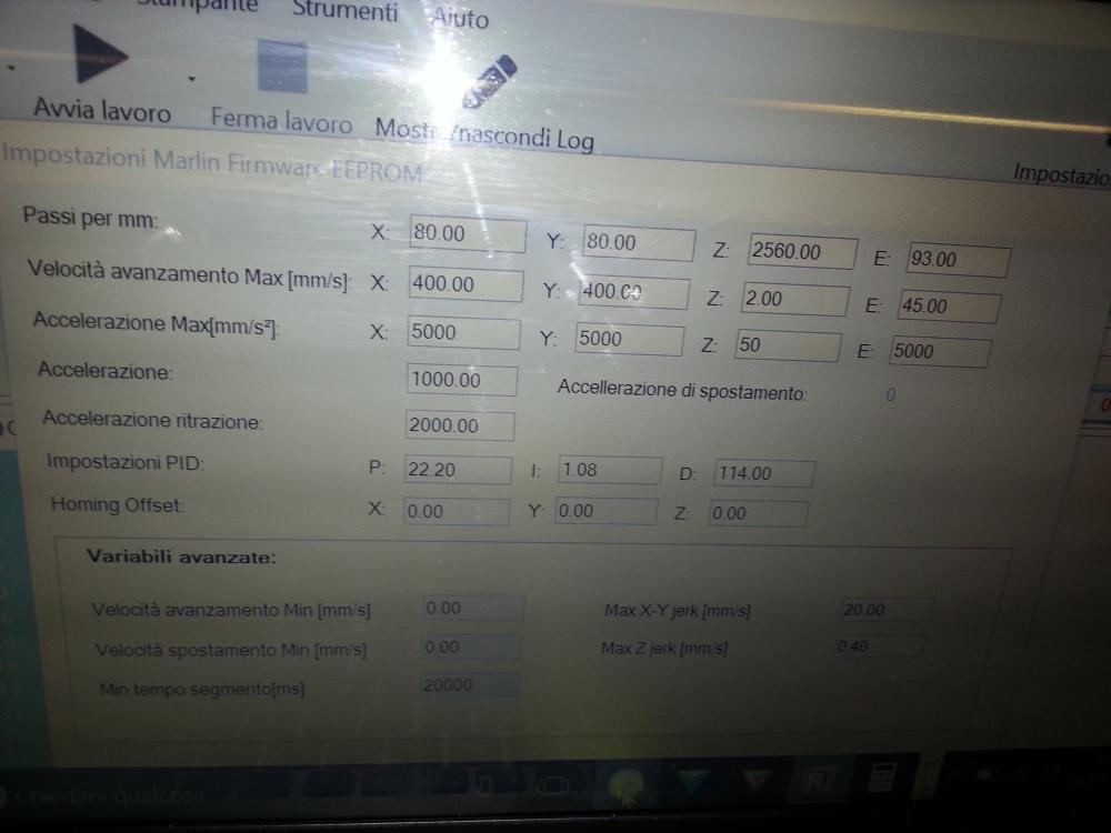

dodoi Inviato 26 Gennaio 2017 Inviato 26 Gennaio 2017 ciao a tutti...anche io ho finito di montare una stampante come quella di roberto. sono ancora una capra su queste stampanti..comunque se apri repetier in alto sulla barra degli strumenti vai su configurazione si apre un menu a tendina dove trovi configurazione eeprom da li metti i vari valori poi lo salvi. la stampante deve essere connessa... Cita
roberto76milano Inviato 26 Gennaio 2017 Autore Inviato 26 Gennaio 2017 da qua' si regola????? come???? Cita

dodoi Inviato 26 Gennaio 2017 Inviato 26 Gennaio 2017 la scheda dell eeprom e quella giusta e i valori impostati sono uguali a quelli che ha la mia... io ho fatto qualche stampa di prova senza tarare nulla e stampa discretamente a parte asse z che viene fuori ondulato.. Cita
Adryzz Inviato 26 Gennaio 2017 Inviato 26 Gennaio 2017 7 ore fa, roberto76milano dice: da qua' si regola????? come???? UUUUUU bellissimo, vedi a conoscere i programmi cosa scopri, io non ho mai usato repetier, e' davvero comodo. Dunque, a parte che mi chiedo come stampate con questi valori, ma se stampate bene chissenefrega lasciamoli cosi'. Dai valori dei passi vedo che avete driver 1/16 quindi in Z metti 400 poi la regolazione fine la faremo con calma. Dai salva e siamo a posto per quel che riguarda le trapezie. Per gli smanettoni : Le accelerazioni le vedo troppo alte, io ho 2000 su X e Y al posto di 5000 Accellerazione ritrazione 10000 cosi' fa meno fili e il Max X-Y Jerk 10, va' un po piu' lento ma evita gli angoli gonfi Cita

tezuya Inviato 26 Gennaio 2017 Inviato 26 Gennaio 2017 50 minuti fa, Adryzz dice: UUUUUU bellissimo, vedi a conoscere i programmi cosa scopri, io non ho mai usato repetier, e' davvero comodo. Dunque, a parte che mi chiedo come stampate con questi valori, ma se stampate bene chissenefrega lasciamoli cosi'. Dai valori dei passi vedo che avete driver 1/16 quindi in Z metti 400 poi la regolazione fine la faremo con calma. Dai salva e siamo a posto per quel che riguarda le trapezie. Per gli smanettoni : Le accelerazioni le vedo troppo alte, io ho 2000 su X e Y al posto di 5000 Accellerazione ritrazione 10000 cosi' fa meno fili e il Max X-Y Jerk 10, va' un po piu' lento ma evita gli angoli gonfi Noi che abbiamo il marlinkimbra non possiamo più usufruire di quel pannello . io anche ho fatto la tua stessa manovra sbassando le accelerazione e la velocità massima. Cita
