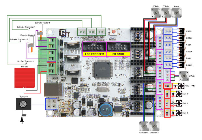

roberto76milano Inviato 26 Gennaio 2017 Autore Inviato 26 Gennaio 2017 cosa e' un trimmer lo so', il fatto e' che non so i driver a quali motori corrispondono partendo da sinistra1234 quale e' il pin del positivo sul driver??? quello con scritto vdd? quindi con stampante accesa vado sui pin e prendo misurazione? Cita
Adryzz Inviato 26 Gennaio 2017 Inviato 26 Gennaio 2017 Allora, quale sia non lo so dovresti avere tu lo schema di montaggio, come hai collegato i motori ? Il positivo va sul metallo centrale del trimmer, stampante accesa ma ferma, misuri, sposti il trimmer conun cacciavite in plastica ( no metalli ) rimisuri fino ad ottenere 0,8 che pare sia il valore giusto per la vostra stampante Gia che stai li controllali tutti Se non riesci ad avere 0,8 ma arrivi da 0,77 a 0,83 poco cambia puoi fermarti Cita
roberto76milano Inviato 26 Gennaio 2017 Autore Inviato 26 Gennaio 2017 da qua' si capisce quale e'? quindi il tester uno a massa e l'altro sul corpo del trimmer ok? Cita
Adryzz Inviato 26 Gennaio 2017 Inviato 26 Gennaio 2017 Il 26/01/2017 at 13:59, roberto76milano ha scritto: da qua' si capisce quale e'? quindi il tester uno a massa e l'altro sul corpo del trimmer ok? Expand Terzo dall'alto , si esatto per il tester, ma ripeto ormai che ci sei controllali tutti male non fa Il 26/01/2017 at 13:13, Giorgio ha scritto: Sulla mia sono tutti a 0,8 V. Expand ma sei sicuro ? vedo che la Z sulla vostra stampante usa un driver per due motori, in teoria dovrebbe assorbire il doppio Cita
tezuya Inviato 26 Gennaio 2017 Inviato 26 Gennaio 2017 Il 26/01/2017 at 14:01, Adryzz ha scritto: Terzo dall'alto , si esatto per il tester, ma ripeto ormai che ci sei controllali tutti male non fa ma sei sicuro ? vedo che la Z sulla vostra stampante usa un driver per due motori, in teoria dovrebbe assorbire il doppio Expand In teoria sulla nostra gt2560 possiamo mettere 2 estrusore con 2 driver separati Cita
roberto76milano Inviato 26 Gennaio 2017 Autore Inviato 26 Gennaio 2017 allora, partendo dall'alto (da sinistra) : 1° 8,37 2° 7,61 3° 8,53 4° 8,48 p.s. tempo fa mi sono accorto che il motore asse y scaldava un po'... Cita
gpau Inviato 26 Gennaio 2017 Inviato 26 Gennaio 2017 Roberto guarda qua http://www.geeetech.com/forum/viewtopic.php?f=17&t=17038 cosi capisci Cita
serpet1 Inviato 26 Gennaio 2017 Inviato 26 Gennaio 2017 Scusa Roberto, ma sull'asse Z hai fatto le modifiche cercando di montare l'anti wobble che hai stampato? Se i motori scaldano mi verrebbe da pensare che è bloccato, ma immagino tu abbia verificato che scorre benissimo... Cita
Giorgio Inviato 26 Gennaio 2017 Inviato 26 Gennaio 2017 Il 26/01/2017 at 14:01, Adryzz ha scritto: Terzo dall'alto , si esatto per il tester, ma ripeto ormai che ci sei controllali tutti male non fa ma sei sicuro ? vedo che la Z sulla vostra stampante usa un driver per due motori, in teoria dovrebbe assorbire il doppio Expand ricontrollato proprio adesso !! Sono tutti a 0,84 circa Cita
