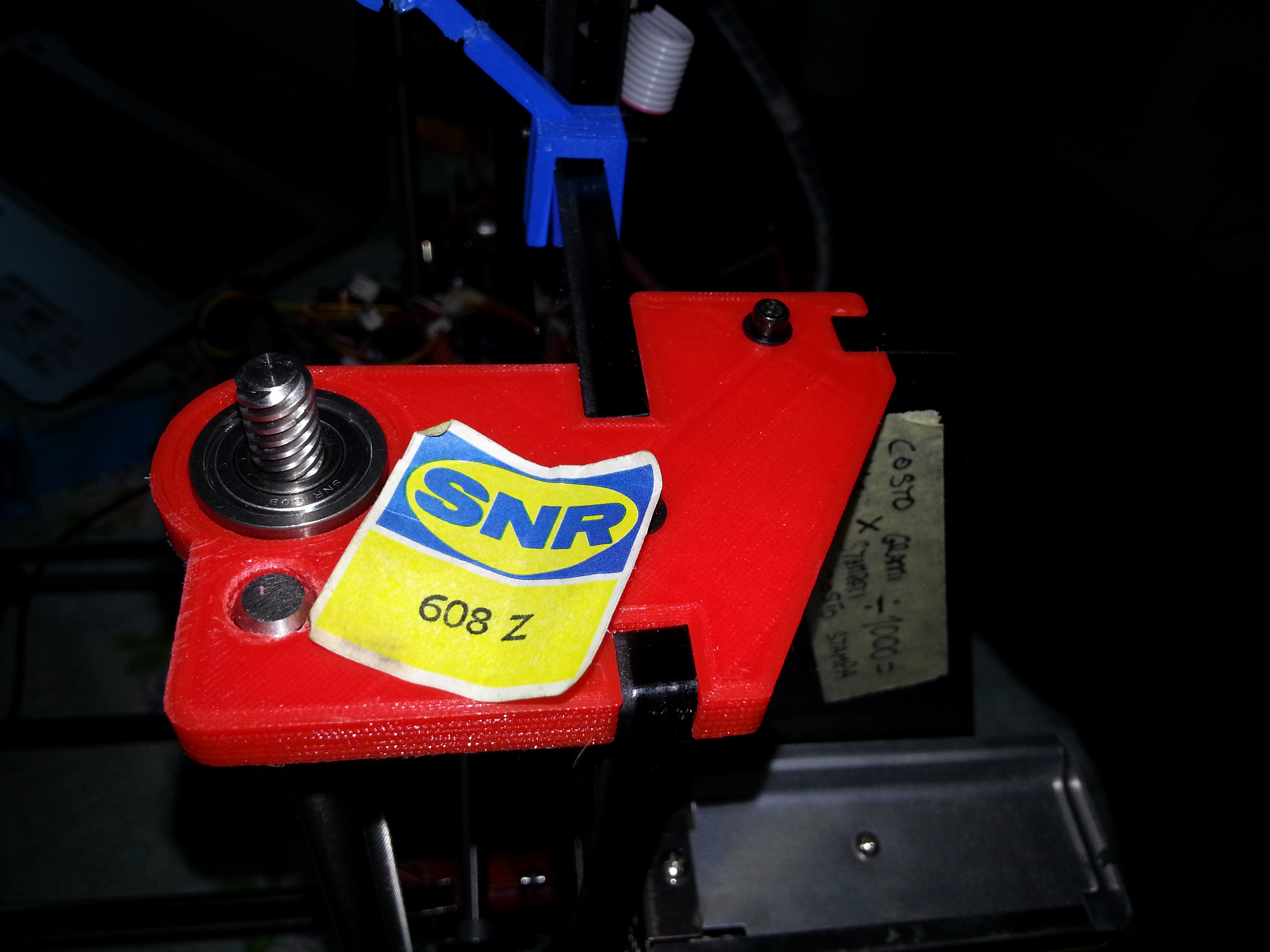

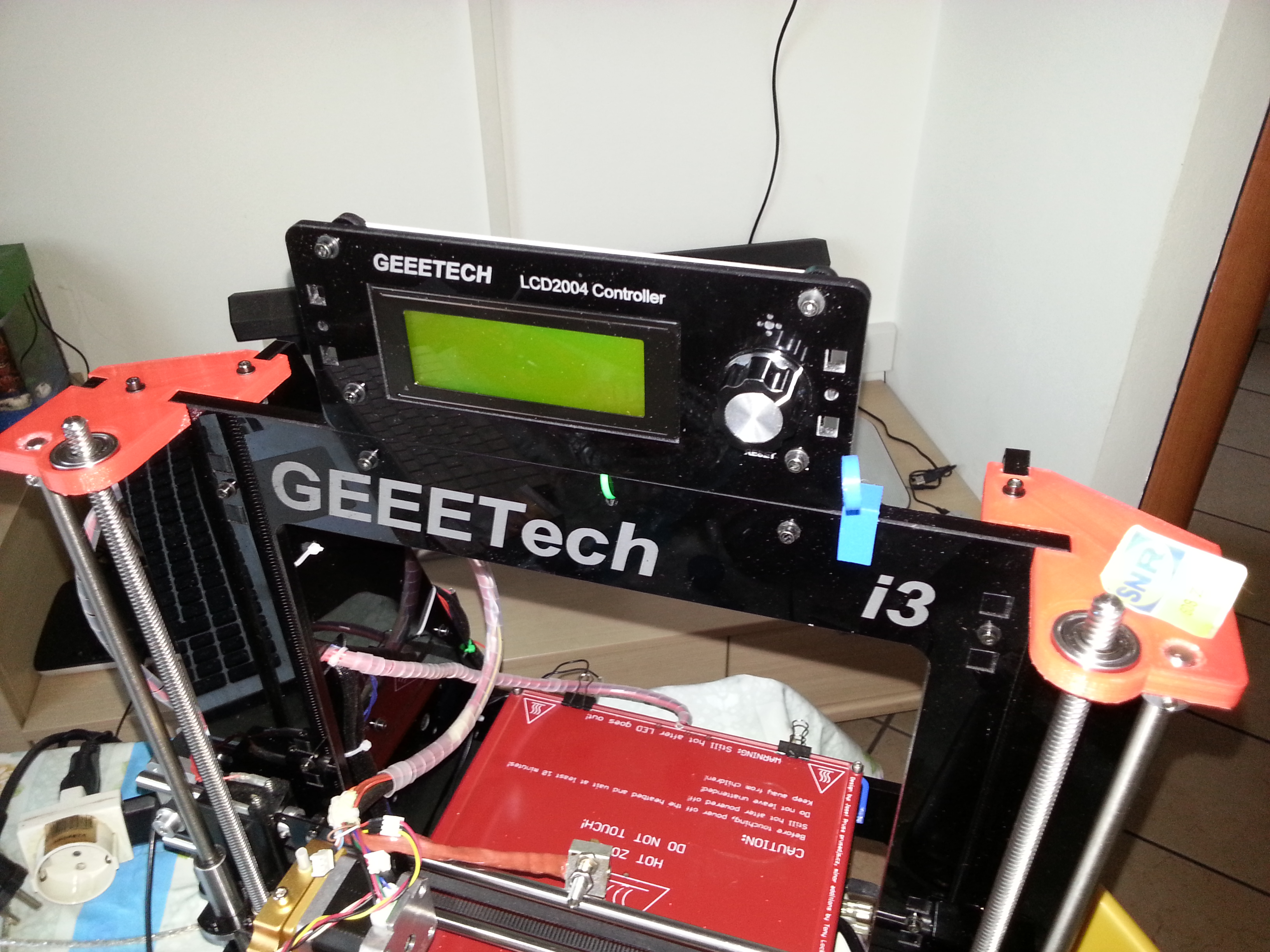

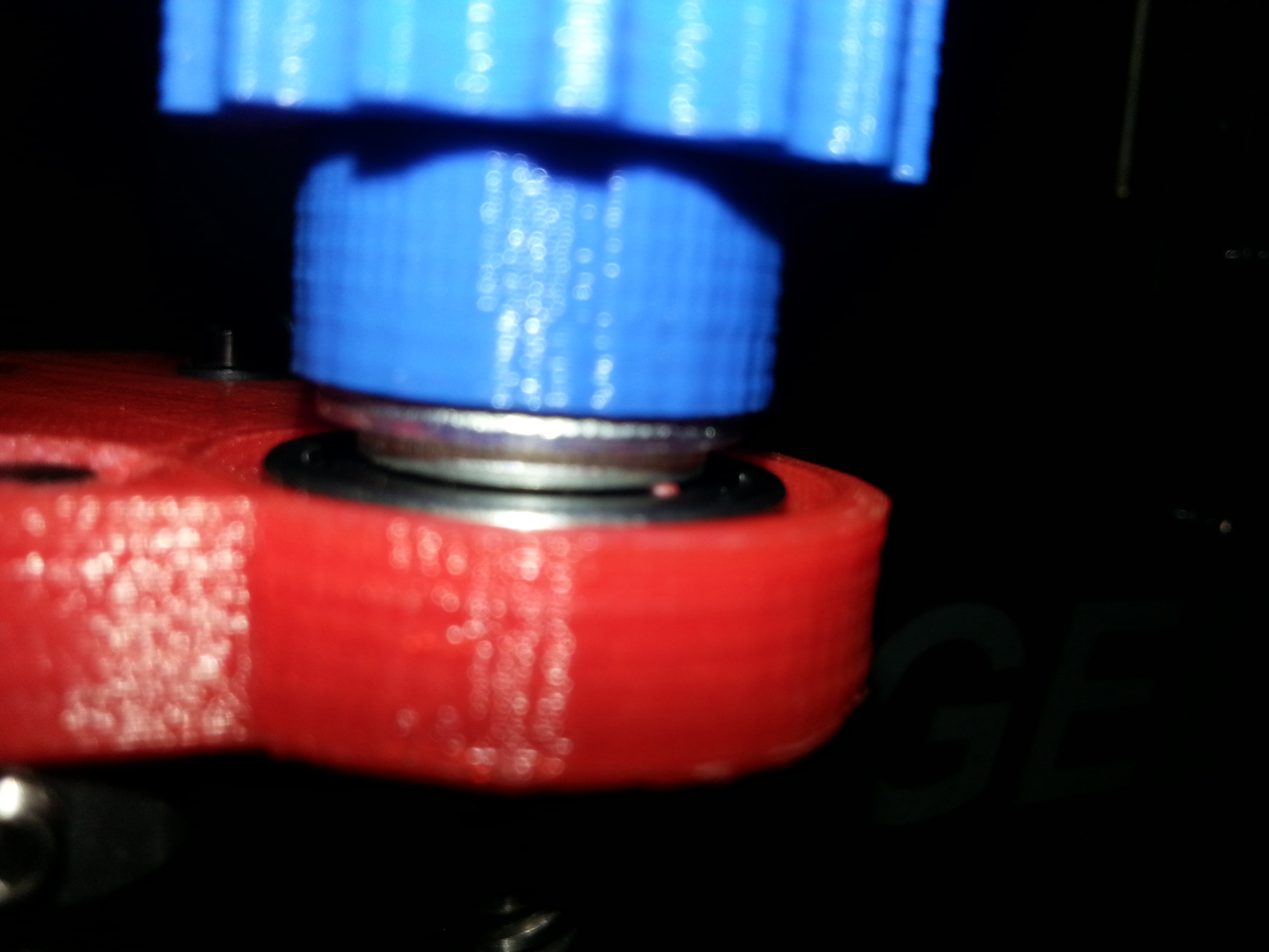

roberto76milano Inviato 26 Gennaio 2017 Autore Inviato 26 Gennaio 2017 Il 26/01/2017 at 15:10, serpet1 ha scritto: Scusa Roberto, ma sull'asse Z hai fatto le modifiche cercando di montare l'anti wobble che hai stampato? Se i motori scaldano mi verrebbe da pensare che è bloccato, ma immagino tu abbia verificato che scorre benissimo... Expand no preche' non e' compatibile con la mia stampante sono andato in ferramenta e ho comprato i cuscinetti (mi hanno rapinato).. Cita
roberto76milano Inviato 26 Gennaio 2017 Autore Inviato 26 Gennaio 2017 cosi' il carico dell'asse x rimane in appoggio sui cuscinetti..comunque pare uguale i motori z non ce la fanno, quello di destra vedo che quasi non si muove rispetto all'altro... Cita
roberto76milano Inviato 26 Gennaio 2017 Autore Inviato 26 Gennaio 2017 niente da fare ho dovuto smontare tutto perche' risulta fuori asse, non e' precisa la staffa (la avevo stampata quando slicer non era calibrato bene). per curiosita' ho provato a dare comando senza le staffe superiori e i motori girano! le barre non sono proprio dritte pero'! un po' ondeggiano...poco ma lo fanno, il motore di sinistra perde passi come se non scorre bene la barra. i cuscinetti sulle barre lisce scorrono perfetti senza alcuno sforzo...quindi il problema penso siano le barre stesse, eppure che a mano le chioccioline si avvitano bene senza sforzi e sono lubrificate bene... Cita
serpet1 Inviato 26 Gennaio 2017 Inviato 26 Gennaio 2017 E' esattamente quello che era successo a me su una barra e ho risolto non fissandola in alto. Non potendo stampare nulla ho tagliato il foro della staffa in alluminio e ad essere sincero non noto particolari problemi di stampa, anzi. Invece leggendo questa discussione ho comprato i cuscinetti DryLin Igus RJ4JP e li ho sostituiti nell'asse Y e... non funziona più Le barre dell'asse sono entrambe un pochino storte. 1 Cita
roberto76milano Inviato 26 Gennaio 2017 Autore Inviato 26 Gennaio 2017 noto anche che i motori sono fissato un po' troppo vicini alle barre liscie, mi sa' che dovro' asolare i fori di fissaggio del motore sul telaio... Cita
Giorgio Inviato 26 Gennaio 2017 Inviato 26 Gennaio 2017 Il 26/01/2017 at 16:55, serpet1 ha scritto: E' esattamente quello che era successo a me su una barra e ho risolto non fissandola in alto. Non potendo stampare nulla ho tagliato il foro della staffa in alluminio e ad essere sincero non noto particolari problemi di stampa, anzi. Invece leggendo questa discussione ho comprato i cuscinetti DryLin Igus RJ4JP e li ho sostituiti nell'asse Y e... non funziona più Le barre dell'asse sono entrambe un pochino storte. Expand Noooooooooo fammi capire ...è peggiorata ??? Il 26/01/2017 at 16:55, serpet1 ha scritto: E' esattamente quello che era successo a me su una barra e ho risolto non fissandola in alto. Non potendo stampare nulla ho tagliato il foro della staffa in alluminio e ad essere sincero non noto particolari problemi di stampa, anzi. Invece leggendo questa discussione ho comprato i cuscinetti DryLin Igus RJ4JP e li ho sostituiti nell'asse Y e... non funziona più Le barre dell'asse sono entrambe un pochino storte. Expand a volte la soluzione è più semplice di quello che sembra !!! http://www.thingiverse.com/thing:1204200 Cita
roberto76milano Inviato 26 Gennaio 2017 Autore Inviato 26 Gennaio 2017 sto asolando i fori (a mano con la limetta tonda) dove si fissano i motori z....secondo me non sono allineati correttamente, poi provo e se vedo che non basta aleso anche la staffa superiore Cita
serpet1 Inviato 26 Gennaio 2017 Inviato 26 Gennaio 2017 @Giorgio: non è peggiorata. Di più! Appena ho provato a stampare si è bloccato il piatto per un po' shiftandomi tutta la stampa. Oramai aspetto un paio di giorni, ho già ordinato una barra nuova. Per vostra informazione: io l'ho comprata su ebay dal solito venditore in Germania e quando gli ho detto che una delle barre era storta mi ha subito risposto per capire esattamente quale e se c'erano altri pezzi difettosi. Dice di avermeli spediti... speriamo bene Cita
