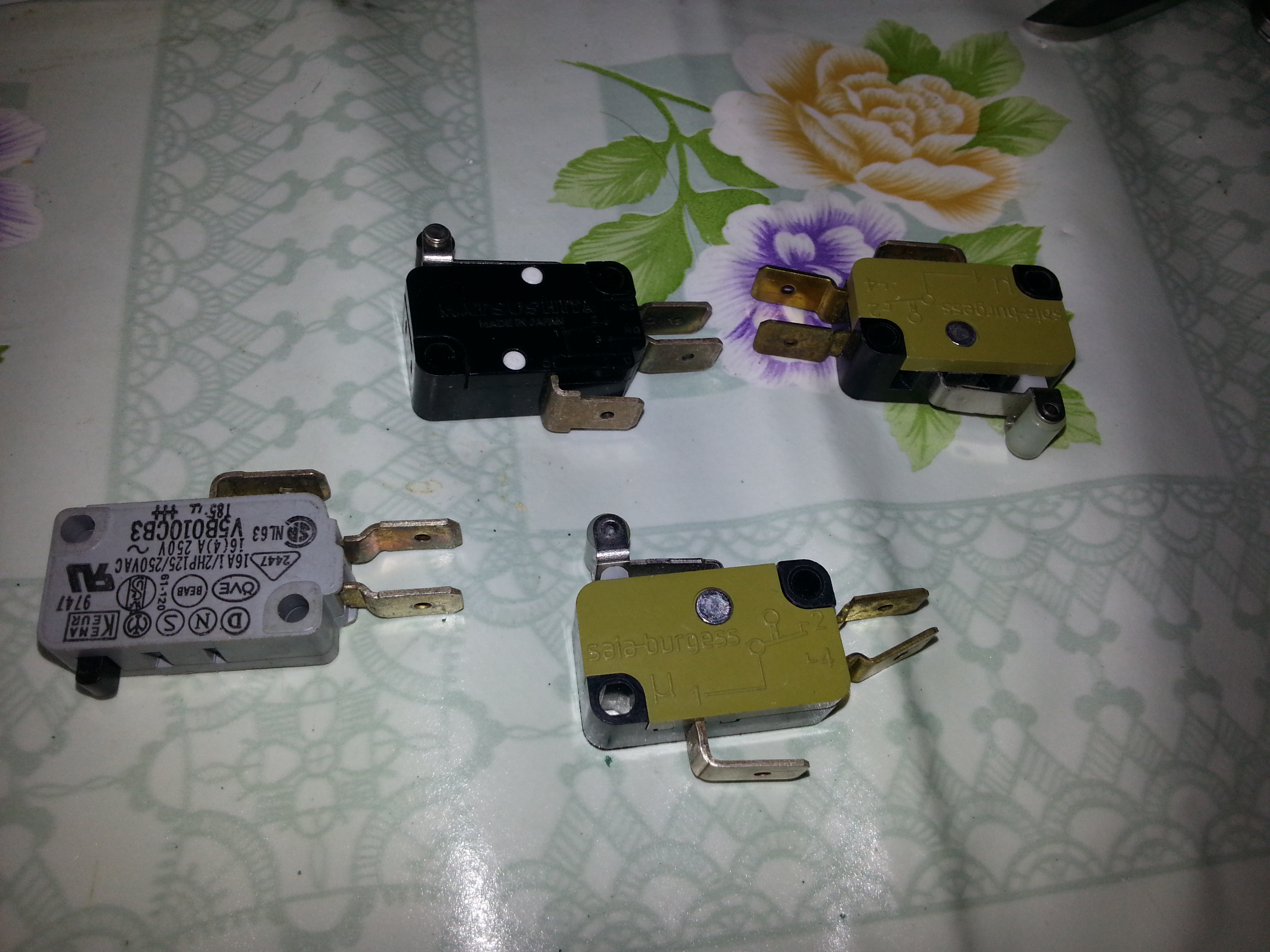

roberto76milano Inviato 27 Gennaio 2017 Autore Inviato 27 Gennaio 2017 guarda guarda cosa ho trovato in mezzo alle cianfrusaglie di elettronica! micro switch dei carrelli elevatori...quasi indistruttibili!!! e precisi! voglio cambiare quello dell'asse Z perche' ho notato che la linguetta si piega facilmente e facilmente la prendi dentro...ecco perche' mi si starava sempre il piano!!!! Cita
