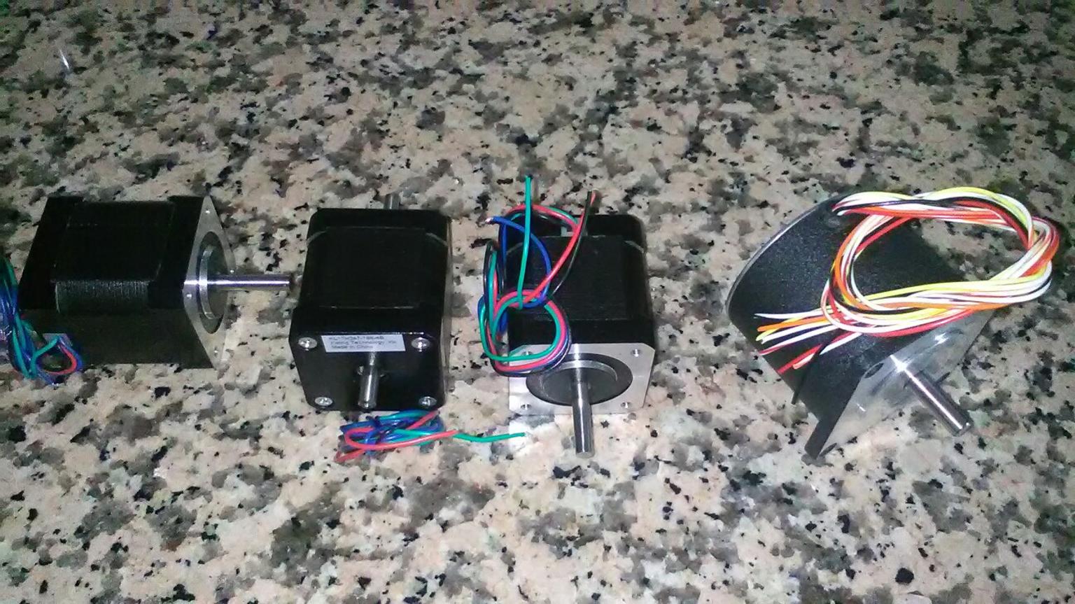

roberto76milano Inviato 27 Gennaio 2017 Autore Condividi Inviato 27 Gennaio 2017 up grade!!!! anzi...super upgrade! mi sono ricordato che a casa dei miei genitori ho questi motori....nuovi!!!! adryzzdice che sono ok! piu' potenti del doppio...domani sono dai miei li prendo su e...poi li collego vediamo se il driver regge!!!! VEXTA KL17H247-168-4B nema 17 Cita Link al commento Condividi su altri siti Altre opzioni di condivisione...
