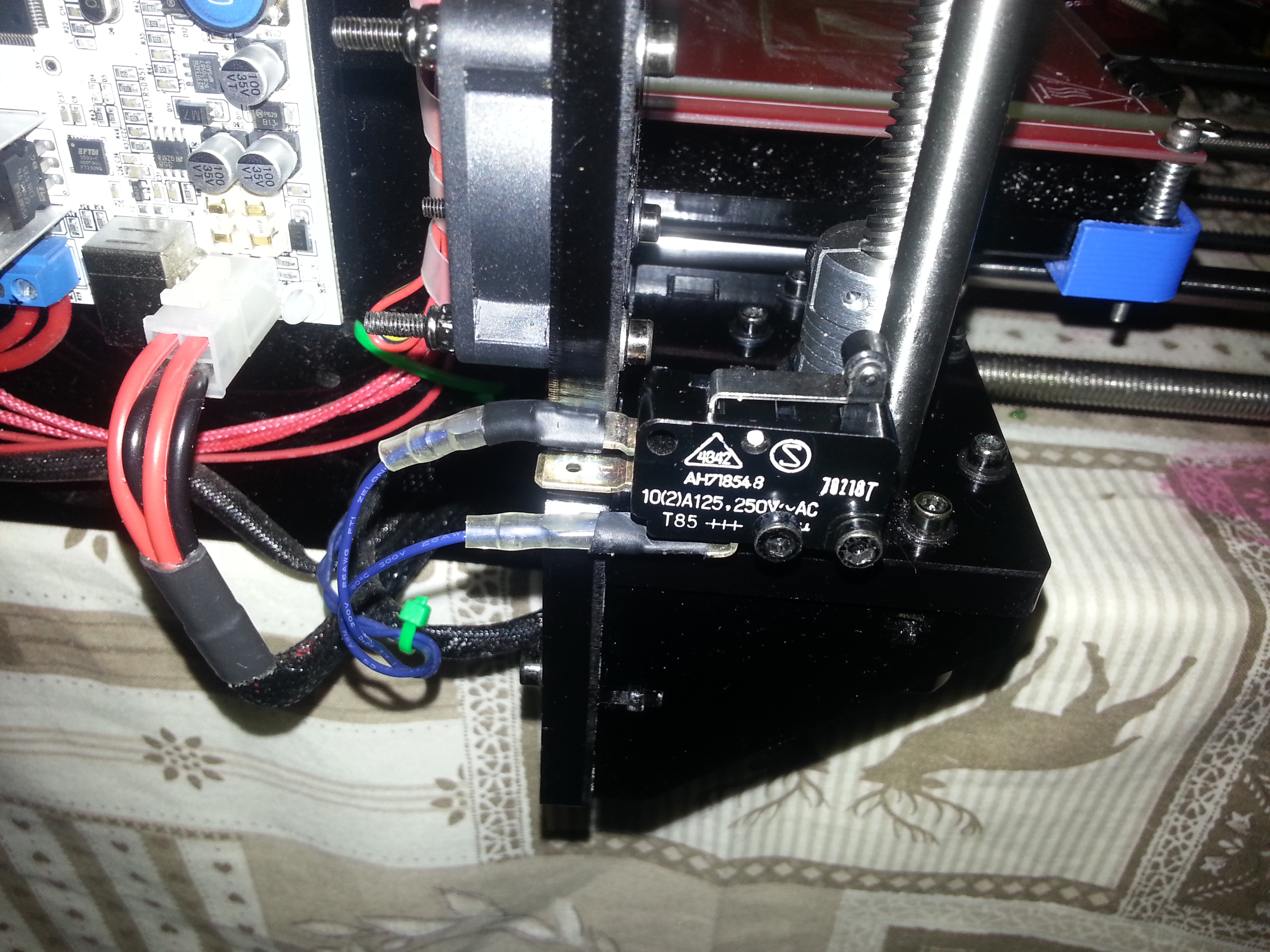

roberto76milano Inviato 28 Gennaio 2017 Autore Inviato 28 Gennaio 2017 modifica fatta...ho dovuto forare il corpo del micro (prima l'ho smontato per vedere se ci stava spazio) per fissarl come se fosse quello originale...ci sta'!!! ora mi manca da fare la camma che va a schiacciarlo ma aspetto ispirazione...ehheh contatti saldati con termo retraibile p.s. regge 10 A!!!!! Cita
