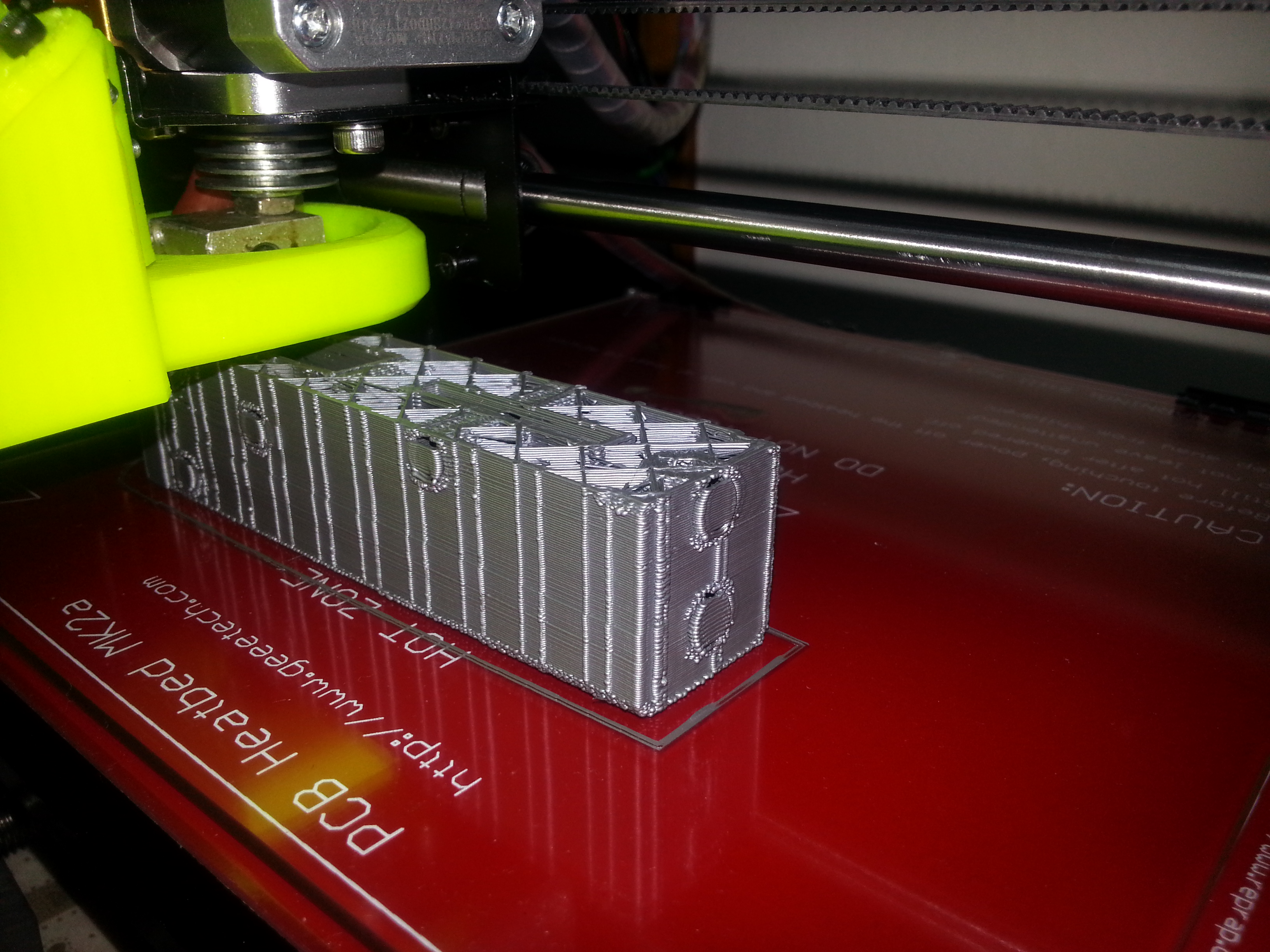

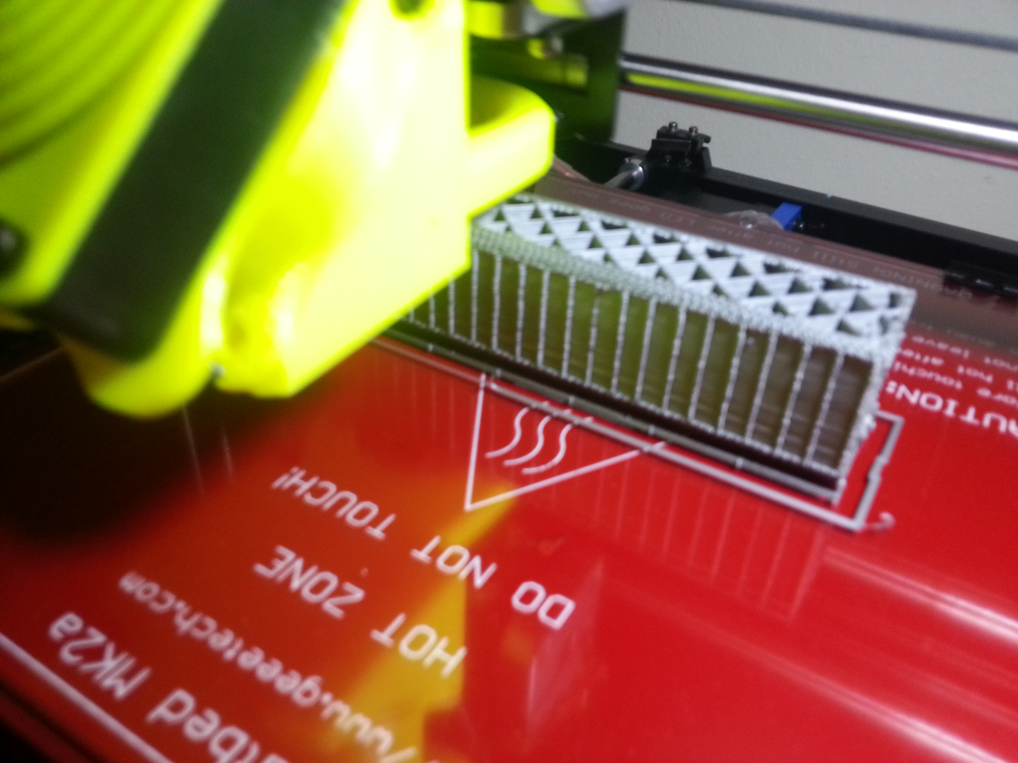

roberto76milano Inviato 2 Febbraio 2017 Autore Condividi Inviato 2 Febbraio 2017 le pareti dovevano essere liscie invece esce di fuori.....cosa puo' essere??? Cita Link al commento Condividi su altri siti Altre opzioni di condivisione...
serpet1 Inviato 2 Febbraio 2017 Condividi Inviato 2 Febbraio 2017 Non vedo bene ma mi sembra che le sporgenze nella parete corrispondono alle rette del riempimento interno, sbaglio? 1 Cita Link al commento Condividi su altri siti Altre opzioni di condivisione...
Adryzz Inviato 2 Febbraio 2017 Condividi Inviato 2 Febbraio 2017 Esattamente, deve aver toccato il settaggio del infill "outline overlap" o come diavolo si chiama negli altri slicer :) 3 ore fa, roberto76milano dice: quelli li con esagonoo grosso??? li ho presi anche io ;) c'e' molta differenza??? ops ma mi sa' che sono diversi i miei sono in ottone e non hanno impresso nulla sopra non c'e' numero...e non li ho pagati cosi' tanto ehehehe adryzzz ma perche' stampi petg? Il petg e' molto piu' resistente meccanicamente e resiste a temperature piu' alte. Cita Link al commento Condividi su altri siti Altre opzioni di condivisione...

roberto76milano Inviato 2 Febbraio 2017 Autore Condividi Inviato 2 Febbraio 2017 6 ore fa, serpet1 dice: Non vedo bene ma mi sembra che le sporgenze nella parete corrispondono alle rette del riempimento interno, sbaglio? si esatto e' l'infil che prosegue fuori dalla parete...cosa puo' essere? 4 ore fa, Adryzz dice: Esattamente, deve aver toccato il settaggio del infill "outline overlap" o come diavolo si chiama negli altri slicer :) Il petg e' molto piu' resistente meccanicamente e resiste a temperature piu' alte. ma non e' piu' morbido? costa di piu'? e' respirabile? 26 minuti fa, pieromenetti dice: Che infill usate per stampare i ricambi delle vostre stampanti? Fate al 100% o sono robusti a sufficienza anche a meno? Per Adryzz : ho postato in Materiali una richiesta di aiuto per il petg, ci puoi dare un occhio? Grazie io ho provato diverse gradazioni secondo me per avere buona resistenza basta 15% ma 30% e' meglio 4 ore fa, Adryzz dice: Esattamente, deve aver toccato il settaggio del infill "outline overlap" o come diavolo si chiama negli altri slicer :) Il petg e' molto piu' resistente meccanicamente e resiste a temperature piu' alte. puo' essere angolo overhang? oppure volume overlap???? e' a zero questo parametro Cita Link al commento Condividi su altri siti Altre opzioni di condivisione...
