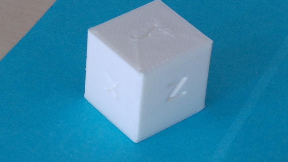

Mi ci sono voluti parecchi giorni ma alla fine ho fatto la modifica: e3d v6 lite + titan, in configurazione bowden.
Molto contento anche se qualcosa deve essere sistemato. La foto non è granché ma con il telefonino non son riuscito a fare di meglio.
Qualche piccolo difettuccio nella parete "X" ma credo sia dovuto alle impostazioni di stampa, avevo impostato una ritrazione enorme (6mm), assolutamente sconsigliabile.
La faccia superiore è difettosa e ancora non sono riuscito a trovare una configurazione di simplify3d che la renda bene, è per me ancora un mistero quel programma ma tanto non credo lo userò.
Sono rimasto sorpreso dalla misurazione: tutti i lati misurano perfettamente 20mm tranne... l'asse Y che misura 21.5! E' strano, perché il numero dei passi del motore è identico a quello dell'asse X, l'unica spiegazione che mi sono dato è che la puleggia ha dimensioni errate.
mah.

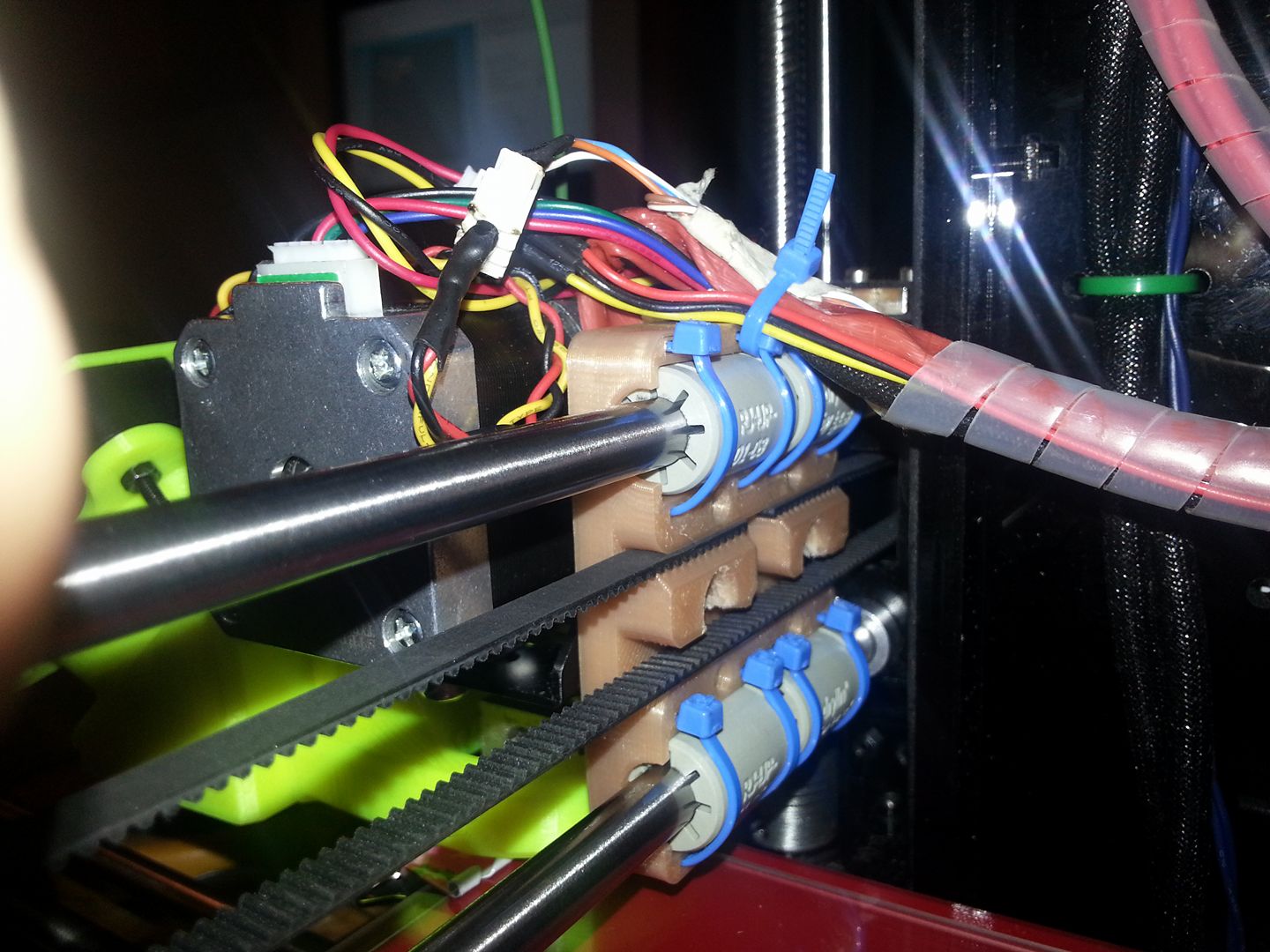

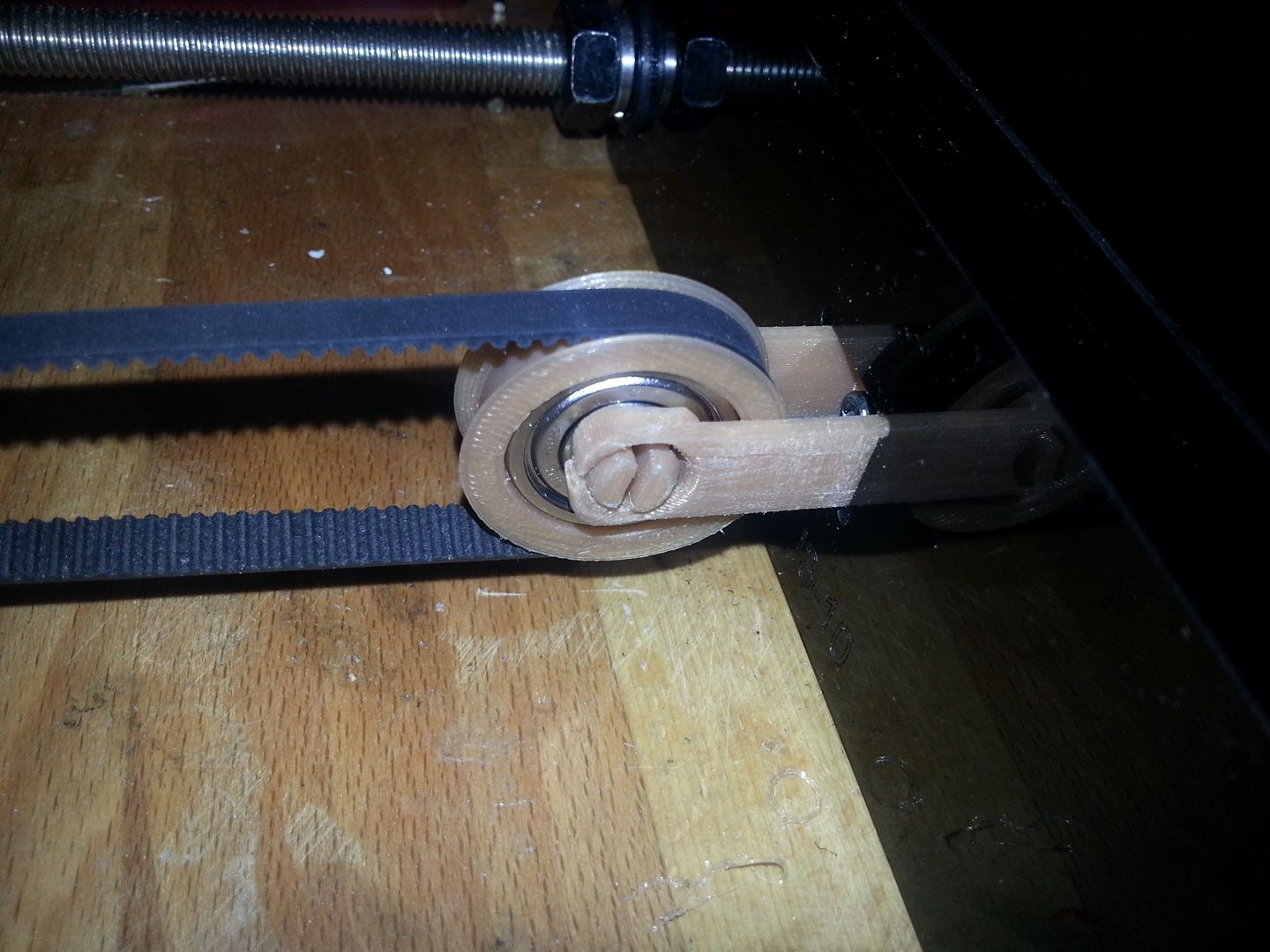

cose a parte ero a volte impegnato a cercare i settaggi migliori e a fare modifiche i cuscinetti originali delle puleggie sono scoppiati e ci ho messo quelli grossi...molto meglio.
ora le stampe sono di qualita' migliore le barre trapezie sono un altro pianeta!!
giorgio vedo che hai anche un po' di piede di elefante alla base del cubo...per quanto riguarda misure sbagliate del cubo,controlla che i carrelli senza puleggie e cinghia scorrano appena toccandoli con un dito...a me era quello il problema.

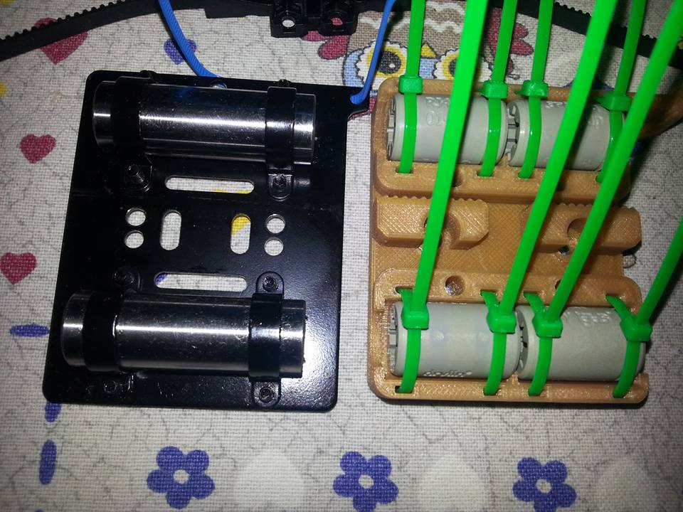

ho rifatto la piastra asse x e ho messo 4 ignus...altra roba! ho dovuto scalarla perche' il disegno di tingiverse non era giusto...

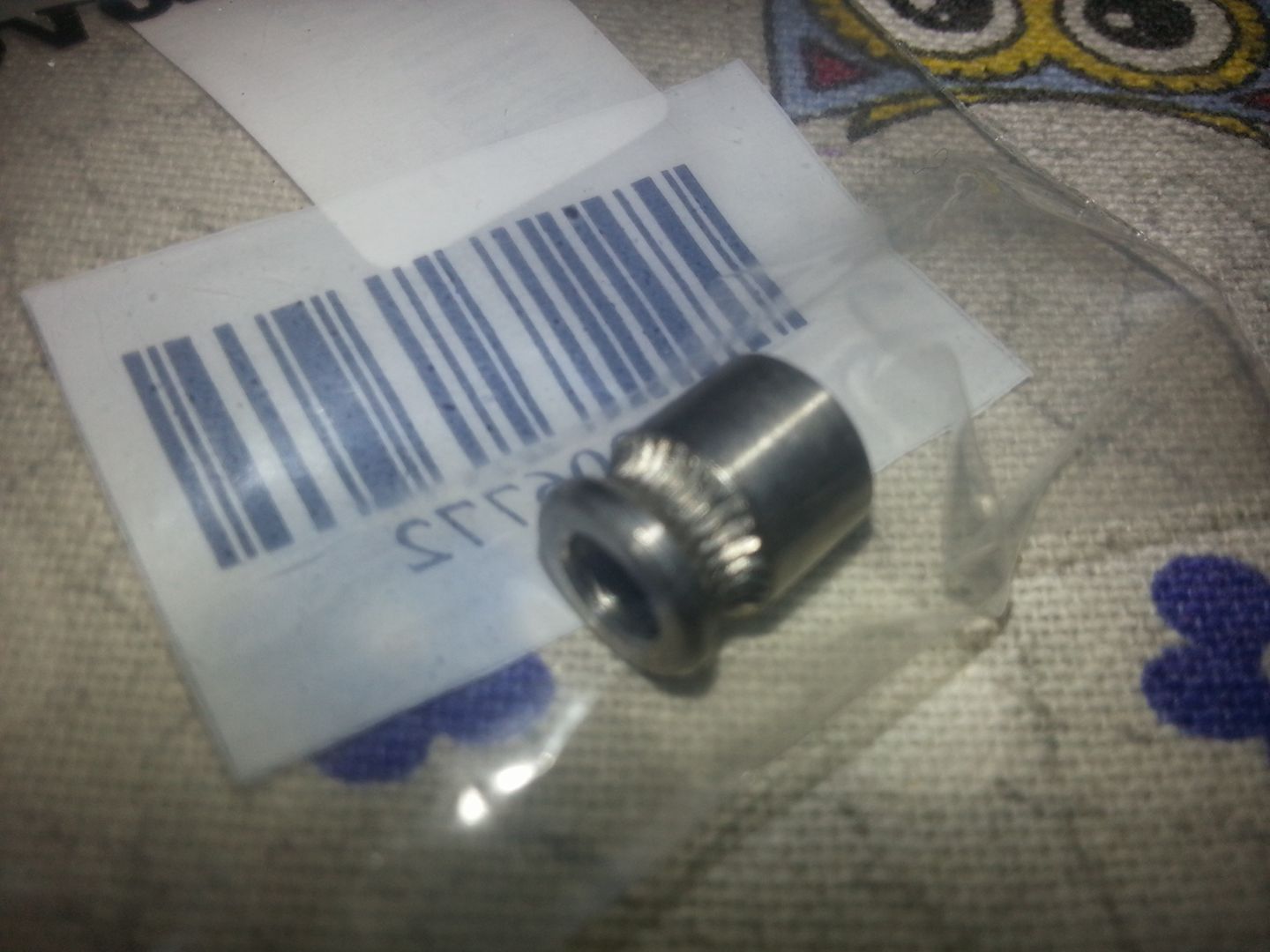

ora smonto e monto ingranaggio estrusore nuovo quello in foto...
piastra asse x fatta io ok!! 0.980.amfFetching info...
