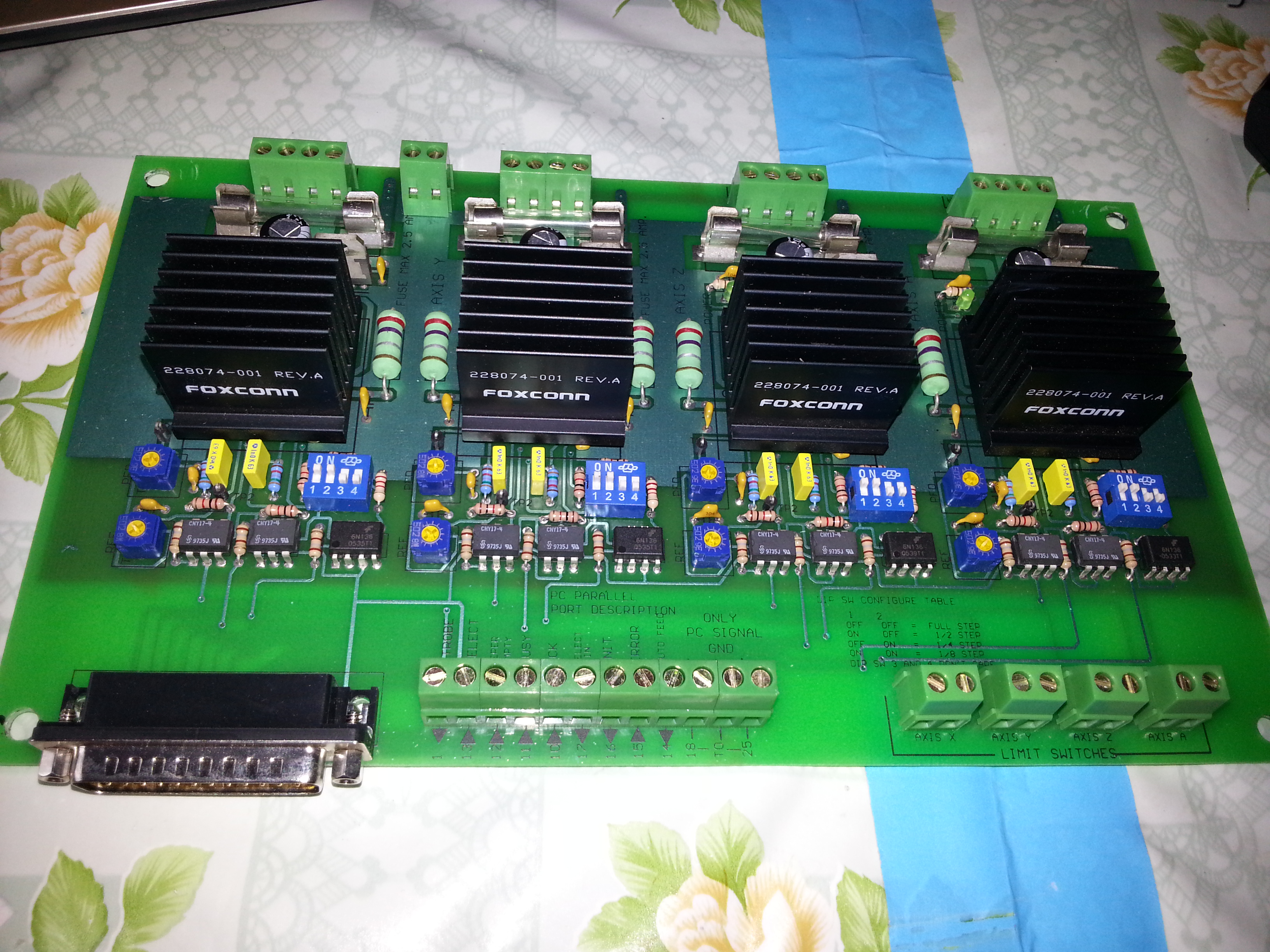

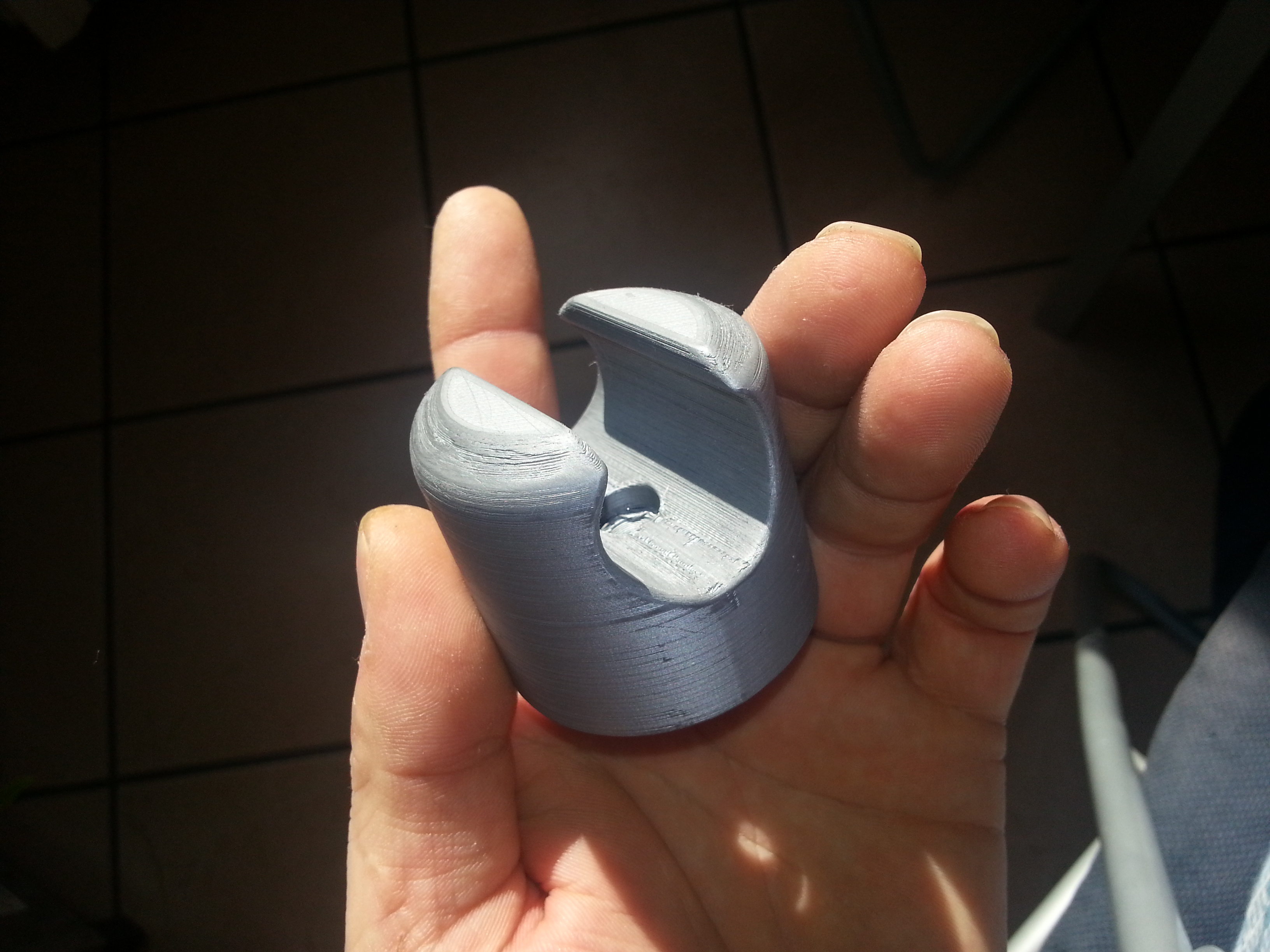

roberto76milano Inviato 20 Febbraio 2017 Autore Inviato 20 Febbraio 2017 volete spendere poco? fate la stampante in cemento...ahhaha robusta!! ghghghg sono passato a simplify...non male, non e' roba per novizi di certo, consiglio a tutti i novizi di farsi le ossa per bene e per mesi con cura engine....poi passare a questo davvero ottimo strumento professionale rispetto a cura... dopo 3/4 giorni di prove ora sto ottenendo cio' che ottenevo con cura, ma anche meglio....e non ho ancora usato neanche il 70% delle potenzialita' di questo software....piano piano ci arrivero'! la stampante dopo l'ultima modifica (vedi post precedenti) va davvero meglio! ho provato a stampare il filtro per il filo per pulire il filo dalla polvere prima che entra nel hotend, venuto mooolto meglio che con cura! ho acquistato un polulo driver da 2,5 ampere per i due motori asse z sto aspettando che arriva (giovedi' in teoria), comprato qua' https://www.amazon.it/gp/product/B01NCP111M/ref=oh_aui_detailpage_o00_s00?ie=UTF8&psc=1 ricordo che io ho cambiato i motori con altri piu' potenti (vedi post pecedenti) Cita

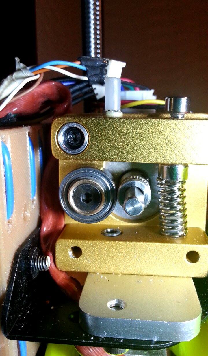

Will Master Inviato 24 Febbraio 2017 Inviato 24 Febbraio 2017 Mi serve un estrusore completo per questa stampante, ho trovato questo su ebay: Update Print Head MK8 extruder for Makerbot Prusa Reprap pareri? Cita

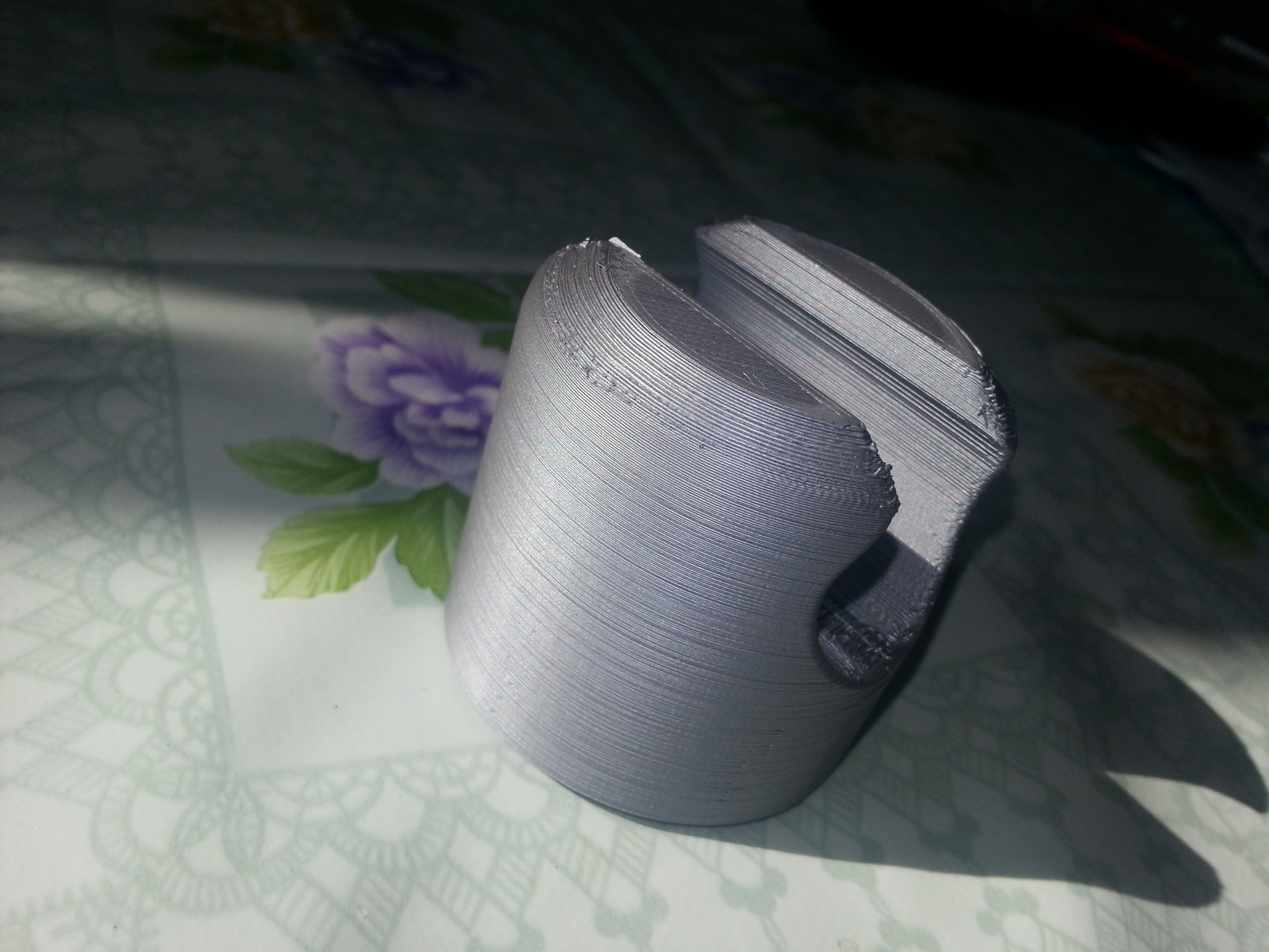

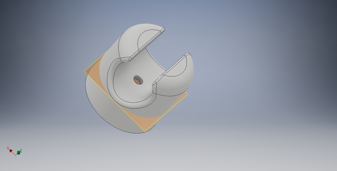

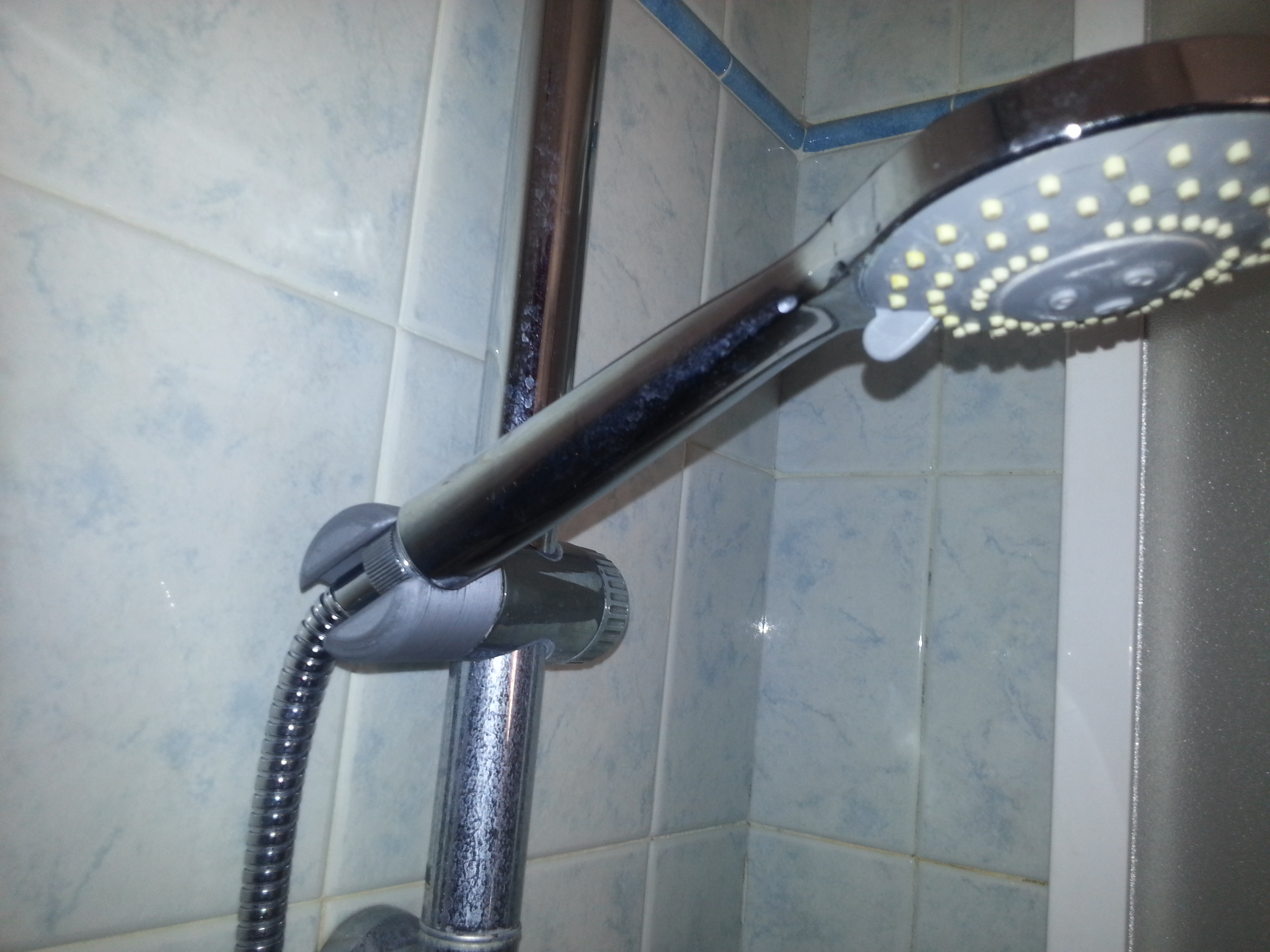

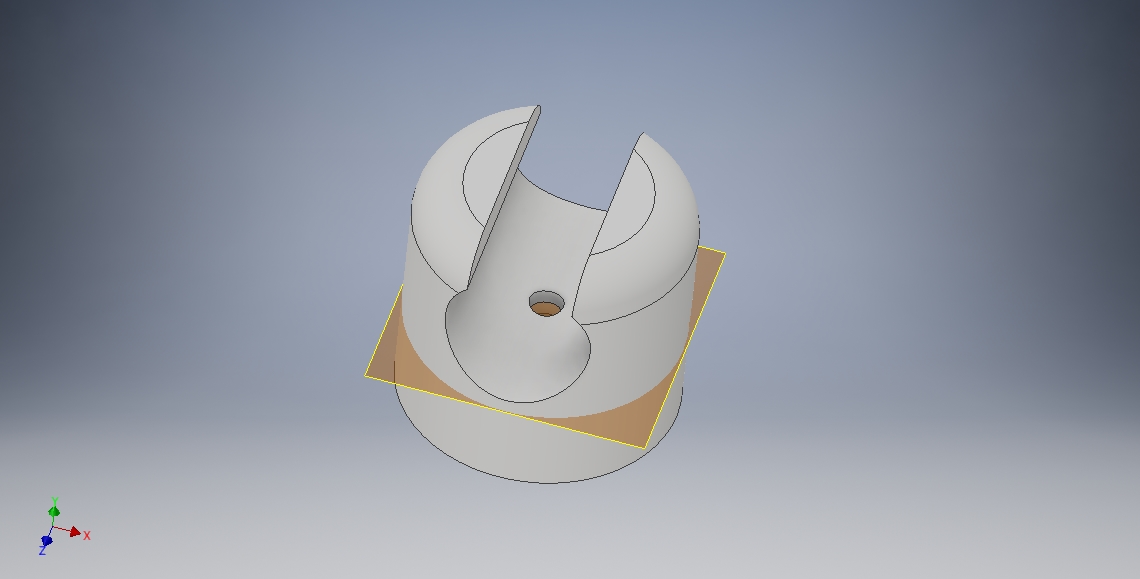

roberto76milano Inviato 25 Febbraio 2017 Autore Inviato 25 Febbraio 2017 22 ore fa, Will Master dice: Mi serve un estrusore completo per questa stampante, ho trovato questo su ebay: Update Print Head MK8 extruder for Makerbot Prusa Reprap pareri? ha la barra filettata lunga come la mia... imparando a disegnare con inventor pro in pla con polveri di alluminio... 1 Cita
Giorgio Inviato 25 Febbraio 2017 Inviato 25 Febbraio 2017 Prossimo progetto, vogliamo il box doccia in Pla !! Robbè sei un mito.....in settimana arrivano le viti trapezie.....poi sò cazzi tuaa !!! ah ah 1 Cita
roberto76milano Inviato 25 Febbraio 2017 Autore Inviato 25 Febbraio 2017 ho cambiato il driver motori asse z con un DRV8825....si vede nel video e dato che scalda un po'.....mega ventola! p.s. fili alimentazione 12volt saldati direttamente sulla scheda madre... per chi vuole farlo trova il supporto su thingiverse.. Cita
Reacher Inviato 3 Aprile 2017 Inviato 3 Aprile 2017 Il 16/2/2017 at 23:03, roberto76milano dice: pietra??? quale pietra? stasera ho fatto il mega upgrade, usando un cuscinetto di grandi dimensioni e una bronzina di un motore disco floppy 3.5"......ora durera' parecchio, ho dovuto farlo perche' la ruotina del kit toccava sull'ingranaggio che tira il filo e non lo pressava p.s. il cuscinetto e' di un motore da bugghy radiocomandata 16x4 foro 8mm non è il classico 608? Cita
