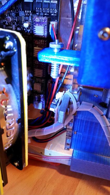

Adryzz Inviato 29 Dicembre 2016 Inviato 29 Dicembre 2016 5 minuti fa, roberto76milano dice: direi che ci siamo, ora rimane il problema che quando faccio l'home da repetier mi perde la calibrazione del finecorsa e la testina dell'estrusore mi capita al disotto del vetro del piatto....come ovviare? ma perche' perde la calibrazione ? riesci a fare una foto del finecorsa e la vite che lo preme ? Cita
roberto76milano Inviato 29 Dicembre 2016 Autore Inviato 29 Dicembre 2016 non so perche' ma il forum non mi carica le foto Cita
Adryzz Inviato 29 Dicembre 2016 Inviato 29 Dicembre 2016 Troppo grandi ? Questa e' la foto del mio finecorsa Z magari ti puo' dare uno spunto anche se e' un altra stampante ... la meccanica di base e' la stessa Cita
