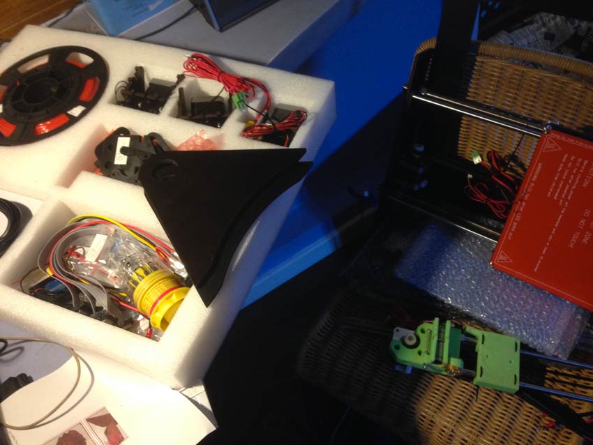

vasenti Inviato 14 Gennaio 2017 Inviato 14 Gennaio 2017 scusate chiedo AIUTOOOOO ho appena ricevuto una stampante 3D prusa i3 pro B pagata solo 175 euro ma completamente senza istruzioni ...e non trovo neanche le istruzioni online... pensavo di averle trovate ma la foto della confezione é diversa, quindi ho paura che sia diverso anche il modello Non so da dove incominciare anche solo per montarla....... un piccolo incoraggiamento ???? O lascio subito perdere........?? Cita
Alep Inviato 14 Gennaio 2017 Inviato 14 Gennaio 2017 Non hai pensato che la cosa più semplice sia contattare il venditore? Da qui se non ci fai capire esattamente che stampante hai posso al massimo consigliarti un mio amico che si occupa di predire il futuro coi tarocchi, lui dovrebbe poterti aiutare certamente. Cita
Giorgio Inviato 14 Gennaio 2017 Autore Inviato 14 Gennaio 2017 se sei sicuro del modello.... @roberto76milano ha la stessa stampante...prova a chiedere di mandarti i files....io ho la serie X ciauzz Cita
Alep Inviato 14 Gennaio 2017 Inviato 14 Gennaio 2017 se è una Geeetech prusa pro b le istruzioni dovrebbero essere a questo link, www.youtube.com/playlist?list=PLODCkot3GrihpeeOG9GRRM53yLrUDpCZC dalla foto non si evince il marchio e non si vedono abbastanza bene i dettagli per capire se è davvero Geeetech e poi il porta rullo che da la Geeetech in genere è diverso da quello che si vede in foto Cita
Bubariko Inviato 15 Gennaio 2017 Inviato 15 Gennaio 2017 Qualche foto degli elementi strutturali più grandi aiuterebbe, comunque dal poco che si vede se è una Geeetech sembrerebbe una Acrilyc Prusa Mendel i3 Cita
vasenti Inviato 18 Gennaio 2017 Inviato 18 Gennaio 2017 GRAZIE per avermi risposto...e grazie per il link.... Sono stata 4 giorni senza internet ...ora vado a vedere se la mia é quella...... Cita
