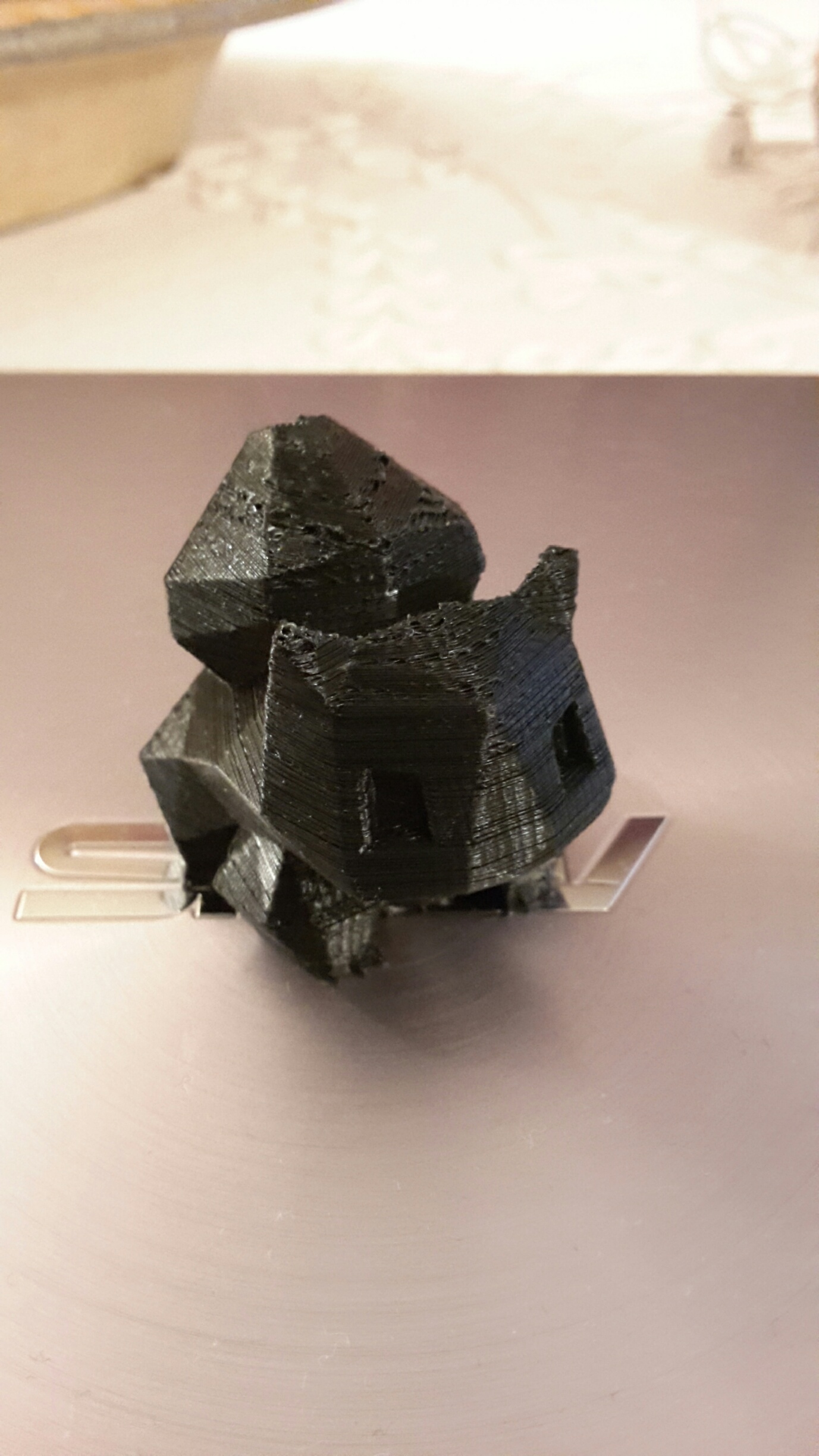

Giorgio Inviato 30 Gennaio 2017 Autore Inviato 30 Gennaio 2017 Ciao Ieri preso dalla impazienza, ho riassemblato la mia cinese ....e dopo un paio di stampe ...è uscito : Pareri, info, insulti....ogni commento è ben accetto. Giorgio Cita

Giorgio Inviato 30 Gennaio 2017 Autore Inviato 30 Gennaio 2017 Intanto che vi scusate a vicenda....potreste (per cortesia) dare un occhio alla mia stampa ??? ah ah Grazie Giorgio Cita
Alep Inviato 30 Gennaio 2017 Inviato 30 Gennaio 2017 Bè per essere una delle prime stampe non sembra affatto male, gli oggetti neri sono sempre complicati da valutare, io ho la sensazione che la temperatura sia un leggermente troppo alta per un oggetto così piccolo. Mentre i movimenti degli assi x e y mi sembrano ok a vedere gli spigoli. Ma cosa è la scritta che c'è sotto? Messo così sembra che sia in esposizione. Cita
Giorgio Inviato 30 Gennaio 2017 Autore Inviato 30 Gennaio 2017 7 minuti fa, Alep dice: Bè per essere una delle prime stampe non sembra affatto male, gli oggetti neri sono sempre complicati da valutare, io ho la sensazione che la temperatura sia un leggermente troppo alta per un oggetto così piccolo. Mentre i movimenti degli assi x e y mi sembrano ok a vedere gli spigoli. Ma cosa è la scritta che c'è sotto? Messo così sembra che sia in esposizione. Ciao Alep Grazie della risposta....sto già facendo nuove prove....sto stampando il cubo per controllare gli step. La scritta sotto al Pokemon.....è il portatile !!! mi serviva una superficie omogenea..... Giorgio Cita
Giorgio Inviato 30 Gennaio 2017 Autore Inviato 30 Gennaio 2017 54 minuti fa, Alep dice: Bè per essere una delle prime stampe non sembra affatto male, gli oggetti neri sono sempre complicati da valutare, io ho la sensazione che la temperatura sia un leggermente troppo alta per un oggetto così piccolo. Mentre i movimenti degli assi x e y mi sembrano ok a vedere gli spigoli. Ma cosa è la scritta che c'è sotto? Messo così sembra che sia in esposizione. Aggiornamento cubo: x : 19.65 y : 19.65 z : 19.8 Devo aggiornare gli step.... Un altro piccolo difetto....si vede sul lato dx quel segno piuttosto marcato che percorre tutta la superficie..... Come lo risolvo ?? Grazie Cita
Alep Inviato 30 Gennaio 2017 Inviato 30 Gennaio 2017 li ha smesso di estrudere per un pò, succede ! Se non hai ancora letto niente sui problemi di trascinamento ti incollo qui due punti da un altro recente post utili nel caso avessi un gruppo di trascinamento in acrilico. 1: Se hai una stampante con gruppo di trascinamento estrusore in acrilico i cinesini non so perchè amano stringere a morte l'unica vite che c'è con la testa a croce che è la vite su cui fa perno il leveraggio che preme il filamento sull'ingranaggio, In questo modo il leveraggio non ruota libero ma frenato e di conseguenza preme poco sul filo. Mollala appena appena in modo che la leva ruoti liberamente, 2. Come pure la relativa molla è di base un filino corta, vedi se riesci forzandola ad allungarla di qualche millimetro (bastano 1 o 2 mm). In alternativa ad allungare la molla c'è la possibilità, dopo che hai premuto la leva verso il basso per inserire il filo, forzarla leggermente verso l'alto e poi rilasciarla, Se l'estrusore è in acrilico valutate con calma di sostiturlo con uno in alluminio, costa pochi euro ed è un altro pianeta,(solo la parte trascinamento non tutto l'estrusore). Cita
Giorgio Inviato 30 Gennaio 2017 Autore Inviato 30 Gennaio 2017 43 minuti fa, Alep dice: li ha smesso di estrudere per un pò, succede ! Se non hai ancora letto niente sui problemi di trascinamento ti incollo qui due punti da un altro recente post utili nel caso avessi un gruppo di trascinamento in acrilico. 1: Se hai una stampante con gruppo di trascinamento estrusore in acrilico i cinesini non so perchè amano stringere a morte l'unica vite che c'è con la testa a croce che è la vite su cui fa perno il leveraggio che preme il filamento sull'ingranaggio, In questo modo il leveraggio non ruota libero ma frenato e di conseguenza preme poco sul filo. Mollala appena appena in modo che la leva ruoti liberamente, 2. Come pure la relativa molla è di base un filino corta, vedi se riesci forzandola ad allungarla di qualche millimetro (bastano 1 o 2 mm). In alternativa ad allungare la molla c'è la possibilità, dopo che hai premuto la leva verso il basso per inserire il filo, forzarla leggermente verso l'alto e poi rilasciarla, Se l'estrusore è in acrilico valutate con calma di sostiturlo con uno in alluminio, costa pochi euro ed è un altro pianeta,(solo la parte trascinamento non tutto l'estrusore). Grazie Alep I due punti li avevo già letti...infatti ho ordinato il trascinamento in metallo......arriverà !! Ho tarato gli step degli assi, ho dovuto farlo dalla stampante poiche' con simplify3d non sono riuscito.....e le misure del cubo sono perfette !! Mi manca da tarare gli step dell'estrusore, è più complicato lo farò. Nel frattempo ho stampato altri 2 cubi e puntualmente trovo quel difetto....vedrò il da farsi. Ciao Cita
Alep Inviato 30 Gennaio 2017 Inviato 30 Gennaio 2017 Se il difetto è sempre nello stesso identico punto non è estrusione ma potrebbe essere il motivo per cui si usano le barre trapezie adesso sono al tel ed è lungo il discorso. Se il problema è quello dovrebbe ripetersi ciclicamente se sali di più come altezza Cita
