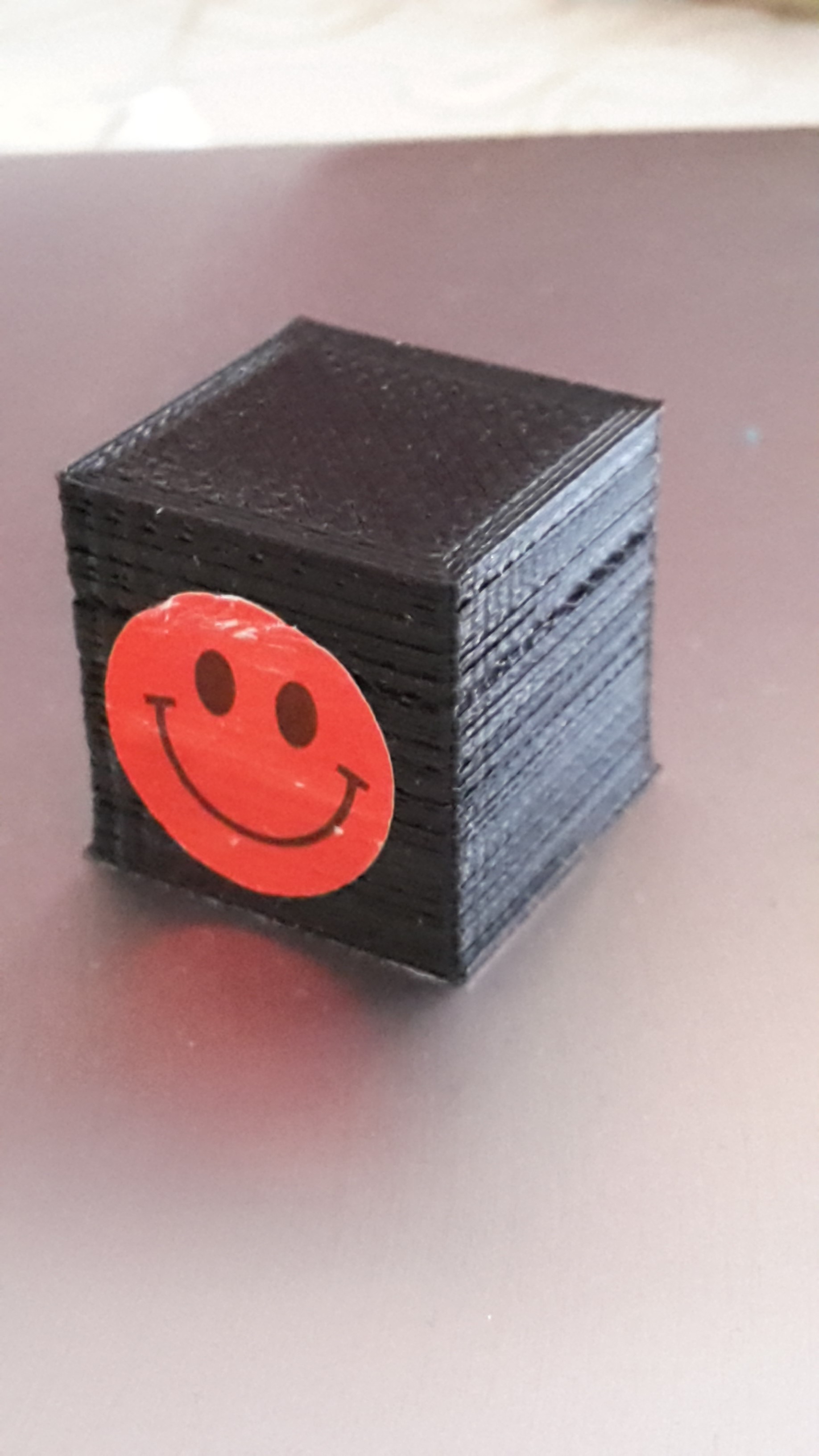

Adryzz Inviato 30 Gennaio 2017 Inviato 30 Gennaio 2017 Il 30/01/2017 at 14:32, Giorgio ha scritto: Aggiornamento cubo: x : 19.65 y : 19.65 z : 19.8 Devo aggiornare gli step.... Un altro piccolo difetto....si vede sul lato dx quel segno piuttosto marcato che percorre tutta la superficie..... Come lo risolvo ?? Grazie Expand C'e' una grossa sottoestrusione su tutto il cubo, controlla di aver settato bene il diametro del filamento e il moltiplicatore del flusso, altrimenti potrebbe essere il trascinamento del filo che perde passi Cita
Giorgio Inviato 31 Gennaio 2017 Autore Inviato 31 Gennaio 2017 quel trascinamento ...è ignobile è risaputo ! Ho ordinato quello in metallo + la corona godronata...ma per poter usufruire delle spedizioni gratuite....tocca aspettare. Avevo intuito una sottoestrusione ed il moltiplicatore lo avevo alzato del 5%, ed è migliorato. Vado avanti a testare, vi terrò aggiornati sugli sviluppi. Giorgio Cita
Giorgio Inviato 31 Gennaio 2017 Autore Inviato 31 Gennaio 2017 Aggiornamento : Nel tentativo di settare al top la stampante, e dopo aver sentito scricchiolare l' asse X......fermo la stampa e: Faccio andare a mano il carrello X avanti e indietro e .......AZZO !!! ESCONO DELLE SFERE....E NOTO CHE UNA BARRA HA UN SOLCO !! ( imprecazioni varie) ( imprecazioni varie) ( imprecazioni varie) ....vabbè appena arrivano le boccole Igus, si rismonta tutto....cheppalle !! Si riparte da ZERO.... Stay tuned Cita
Adryzz Inviato 31 Gennaio 2017 Inviato 31 Gennaio 2017 Il 31/01/2017 at 14:27, Giorgio ha scritto: Aggiornamento : Nel tentativo di settare al top la stampante, e dopo aver sentito scricchiolare l' asse X......fermo la stampa e: Faccio andare a mano il carrello X avanti e indietro e .......AZZO !!! ESCONO DELLE SFERE....E NOTO CHE UNA BARRA HA UN SOLCO !! ( imprecazioni varie) ( imprecazioni varie) ( imprecazioni varie) ....vabbè appena arrivano le boccole Igus, si rismonta tutto....cheppalle !! Si riparte da ZERO.... Stay tuned Expand E' esattamente quello che e' successo a me e che mi ha spinto a stamparmi in cuscinetti in petg Cita
