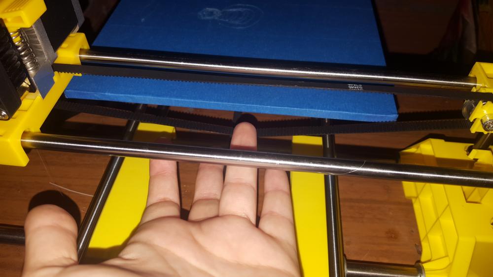

Sonia Inviato 30 Dicembre 2016 Autore Inviato 30 Dicembre 2016 Sono riuscita a stringere la cinghia allontanando i due bracci con due bulloni molto sottili. Adesso la stampa è migliorata tantissimo, è quasi perfetta. Magari questi giorni faccio pratica con le varie impostazioni di stampa e cerco di capire quali sono le migliori. La ringrazio ancora tantissimo per le sue risposte, purtroppo online si trova ancora molto poco sulle stampanti 3D ed essendo il mio modello economico, non ho trovato granché. Cita

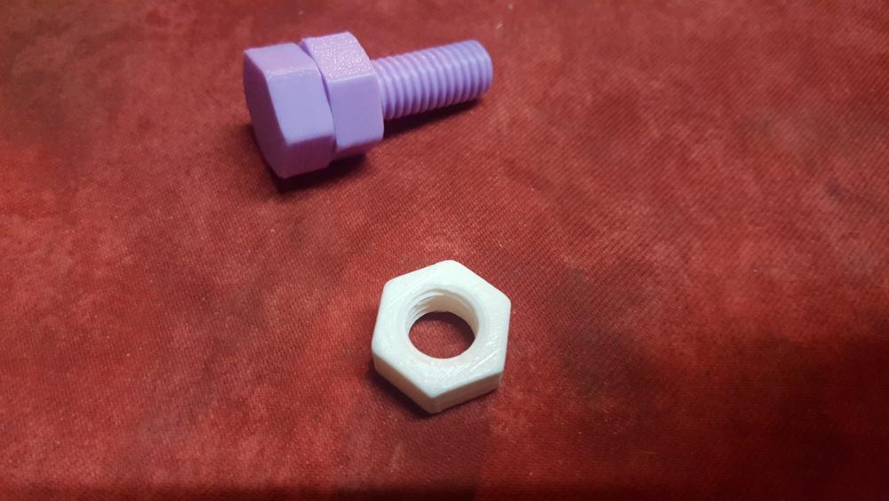

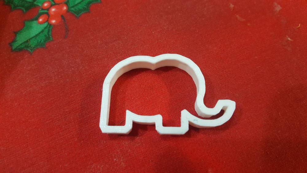

Sonia Inviato 31 Dicembre 2016 Autore Inviato 31 Dicembre 2016 Buongiorno, ieri sono riuscita a stampare degli oggetti quasi perfetti che lascio in foto. Per entrambi gli oggetti il tempo di stampa è stato breve (20-25min). Oggi ho provato a stampare qualcosa di più grande (1h e 8m circa), ma dopo aver avviato la stampa è rimasto tutto fermo. Dopo circa 30 min ho bloccato tutto, nonostante l'estrusione sia restato sempre a temperatura e la ventola in funzione. Mi chiedo se il mio file avesse problemi, oppure se devo aspettare più a lungo. O se devo aumentare la velocità di comunicazione (ora è 115200). Cita
Alep Inviato 31 Dicembre 2016 Inviato 31 Dicembre 2016 Gli oggetti sono usciti molto bene, poi nella stampa da un oretta non ho capito se la la stampante non ha estruso o se non si è mossa per niente. Mi sembra di capire che non si sia mossa per niente. La stampante stampa usando i file Gcode o Gco che sono file che possono essere anche aperti con blocco notes e sono comprensibili agli umani. Vedrai che sono una serie di comandi elementari e la stampante li riceve ed esegue uno per uno per cui la stampante quando inizia a stampare non si rende conto di quanto è grande la stampa. Di conseguenza (se il file ' sano) per la stampante poco cambia che sia una stampa di 3 minuti o di dodici ore. Questo per dirti che il tempo di avvio per una stampa piccola o grande è identico, non dipende dalla dimensione del file. La velocità di connessione va benissimo ed il modo migliore per vedere se un file ha problemi e ristampare uno degli oggetti precedenti e vedere sa va tutto liscio. Se il file è marcio mi farebbe piacere sapere da dove lo hai tirato fuori. Cita
