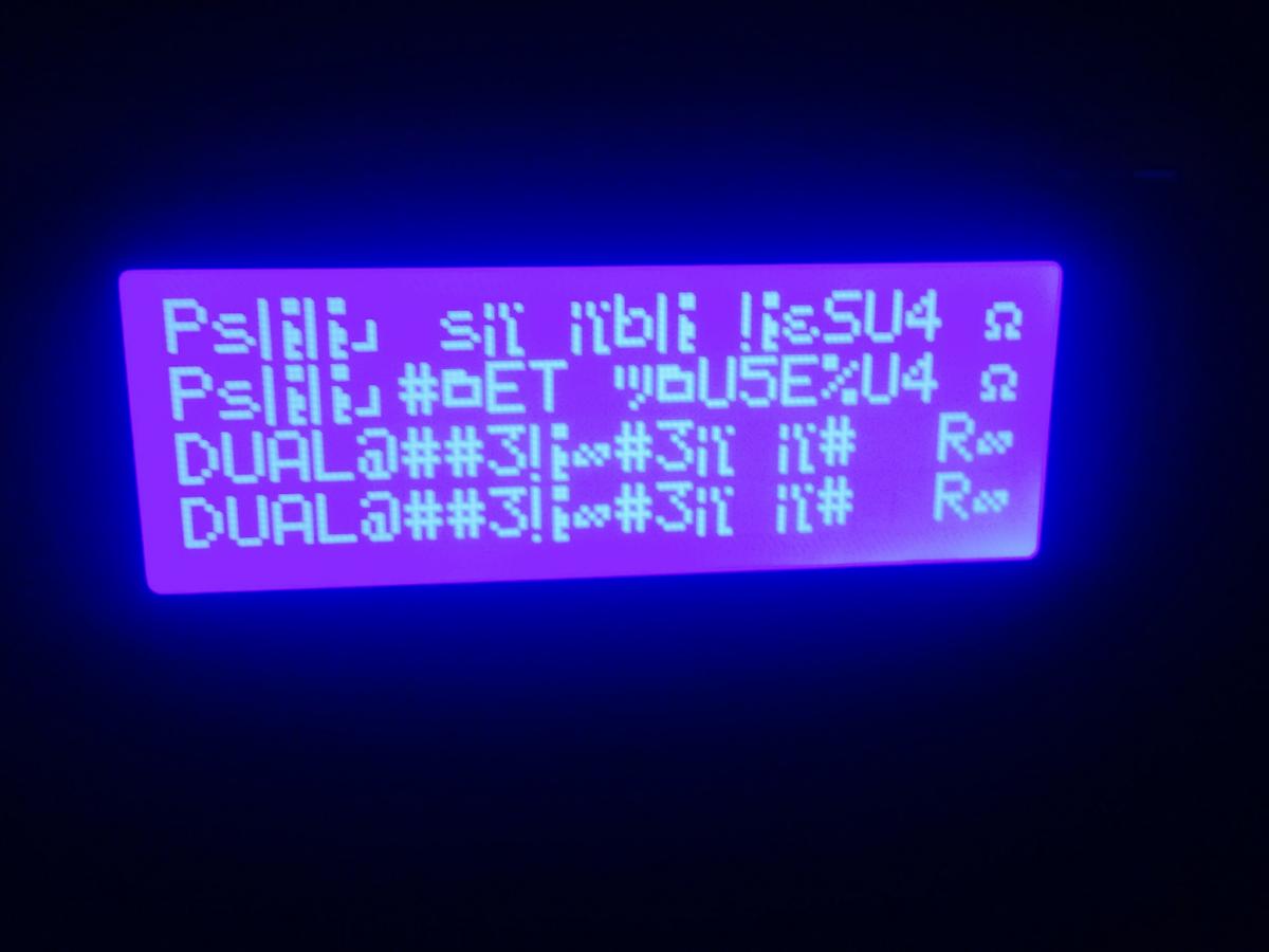

Help3d Inviato 9 Novembre 2014 Condividi Inviato 9 Novembre 2014 ho capito il problema, me lo ha rifatto anche a me in fiera ieri. Succede quando togli la SD dal pc senza averla espulsa correttamente.Sono però ruuscito a far ripartire la stampa senza problemi facendo così:dalla posizione in cui si trova mando il comando di PAUSA dal menùTolgo la SD, la rimetto e poi do il comando riprendi stampa. Tutto ok 1 Cita Link al commento Condividi su altri siti Altre opzioni di condivisione...

Help3d Inviato 10 Novembre 2014 Condividi Inviato 10 Novembre 2014 ah ma i geroglifici a screen me li faceva anche la vecchia PRO (che montava la stessa scheda delle makerbot)... ogni tanto quando si inserisce impazzisce tutto! Cita Link al commento Condividi su altri siti Altre opzioni di condivisione...
