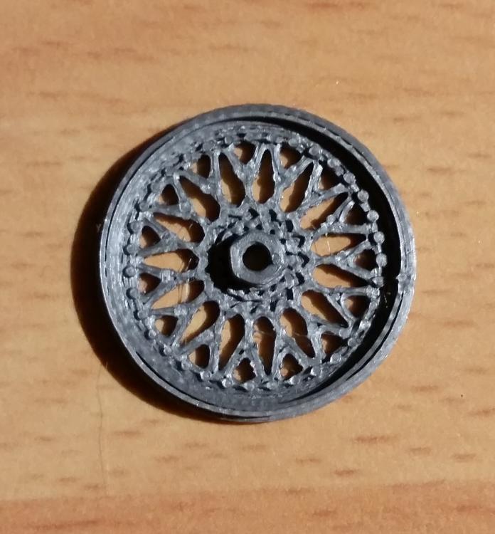

3Dmoskcustoms Inviato 9 Gennaio 2017 Inviato 9 Gennaio 2017 con 0.2 e la maty sono riuscito a fare un piccolo cerchio di un modellino. Ma le ore sono tante.. diametro 2cm. materiale ABS Cita

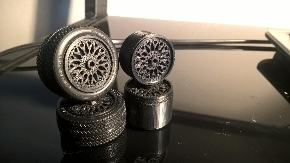

immaginaecrea Inviato 10 Gennaio 2017 Inviato 10 Gennaio 2017 ma.... sai... non so le dimensioni di quei cerchi... ma questi li ho fatti l'altro giorno con lo 0.4........ e me ne ha fatti 4 in poco più di un'orahttp://forums.reprap.org/file.php?353,file=88366 mi correggo.... ho visto ora i 2 Cm.... stessa identica dimensione.... Dimenticavo..... fai caso però al modello..... nel mio cerchio i raggi sono inclinati...... il tuo cerchio è sicuramente più facile essendo "in piano" https://pinshape.com/3d-printed-object/4446-american-sports-car se poi andiamo a vedere i particolari...... nel cinquino fai caso agli sportelli, alle levette dei vetri e alla messa in moto e l'aria..... tutti particolari abbondantemente sotto il mm di dimensionihttps://pinshape.com/3d-printed-object/4393-italian-sixties-car-model E il tutto è stampato con ugello 0.4 mm con risoluzioni che vanno da 0.125 a 0.25 di layer E se pubblichi il file ti stampo anche i tuoi.... così possiamo davvero apprezzare differenze e tempi......... 1 Cita
Alep Inviato 10 Gennaio 2017 Autore Inviato 10 Gennaio 2017 Be che i tempi lunghi siano di serie è logico, la quantità di materiale che esce se ragioniamo in sezione è quadratica (4,9,16) rispetto all'ugello senza tenere conto degli attriti e probabilmente anche la portata viene ridotta anche in velocità. La curiosità mia era orientata al fatto che 'fosse effettivamente possibile' anche per la taratura dell'altezza dell'ugello sul piatto. che suppongo diventi molto acrobatica con ugelli molto piccoli, cosi come di conseguenza non deve essere facile far aderire il pezzo al piatto. Comunque immaginaecrea non me ne abbia a male ma, nonostante i suoi capolavori. la differenza della qualità tra il lavoro fatto con lo 0.2 da 3Dmoskcustoms e con lo 0.4 direi che è evidente. Comunque questo non toglie che sono tutte e due opere d'arte. Cita
immaginaecrea Inviato 11 Gennaio 2017 Inviato 11 Gennaio 2017 Apri l'stl con un programma e vedi che forse non hai notato il fatto che i cerchi della Shelby hanno i raggi inclinati e un livello di difficoltà decisamente superiore... non puoi fare paragoni... solo un rapporto dimensionale..... se mi pubblica quelli che ha fatto lui poi ne discutiamo su quali vengono meglio.... Sarà che sono diventato "difficile" nel tempo ma fai caso che hanno delle belle imperfezioni anche quelli.... anzi... e non sono nulla di che... Questo per dire che quelle dimensioni non servono proprio a nulla con queste macchine..... e ho anche modo di dimostrarlo..... se poi pubblica il file tagliamo la testa al toro..... ;) Cita
