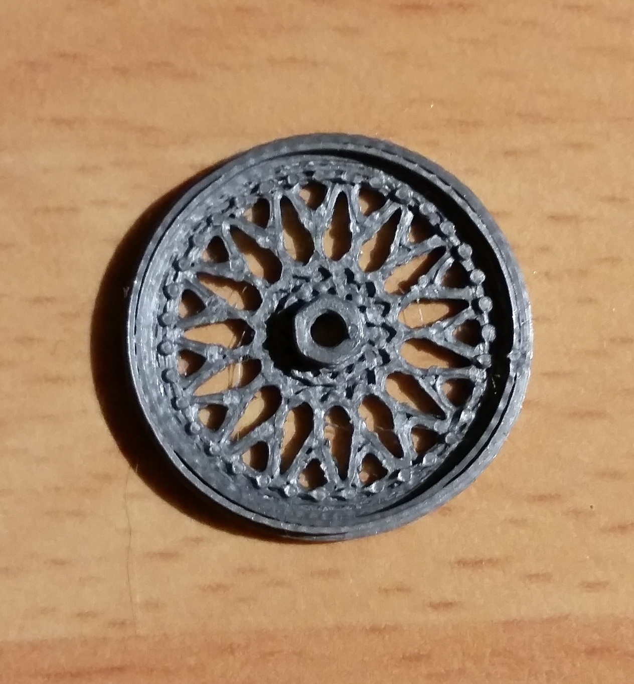

3Dmoskcustoms Inviato 11 Gennaio 2017 Condividi Inviato 11 Gennaio 2017 allego stl del cerchietto. ad esempio simplify non vede il disegno centrale con 0.4 e 0.2 si.. ma simplify e un altra storia cerchiopost2.STL Cita Link al commento Condividi su altri siti Altre opzioni di condivisione...
immaginaecrea Inviato 11 Gennaio 2017 Condividi Inviato 11 Gennaio 2017 Perfetto.... da buon testardo ero già partito per la tangente e ho già in stampa 4 di questi ridimensionati a 2 Cm, che sono quasi uguali ai tuoi.... http://www.thingiverse.com/thing:1001256/#files Tra un'oretta poco più pubblico i risultati... poi vado in stampa con quello che hai pubblicato tu...... :) Cita Link al commento Condividi su altri siti Altre opzioni di condivisione...
3Dmoskcustoms Inviato 11 Gennaio 2017 Condividi Inviato 11 Gennaio 2017 bhe si, alla fine piu meno e quello. vediamo come viene)) che slicer usi? Cita Link al commento Condividi su altri siti Altre opzioni di condivisione...
immaginaecrea Inviato 11 Gennaio 2017 Condividi Inviato 11 Gennaio 2017 Cura engine su Repetier... ho un tempo di quasi 2 ore per 4 cerchi perchè ho voluto fare lo slicing a 0.15 mm e con il materiale di supporto... visto che è "vuoto"... Cita Link al commento Condividi su altri siti Altre opzioni di condivisione...
immaginaecrea Inviato 11 Gennaio 2017 Condividi Inviato 11 Gennaio 2017 eccoci qua.... ma è un "copricerchio" in effetti il tuo stl......... :) Comunque, col tuo file i risultati sono questi.... https://www.dropbox.com/s/pgk9fa6gudplkls/foto cerchi neri.JPG?dl=0https://www.dropbox.com/s/9isflalacevf59o/foto cerchi neri - macro.JPG?dl=0https://www.dropbox.com/s/zugmn541d9exr11/foto cerchi tempo.JPG?dl=0 Nozzle 0.4, 0.2 di layer, Cura engine..... 45 minuti.... nessuna pulizia.... infatti ad occhio col cavolo che avevo visto quelle palline infinitesimali che si vedono... :) Dimenticavo.... l'altro file è decisamente più "ostico" dovendo utilizzare il supporto.... ed ho abortito la stampa visto che non avevo un "supporto adeguato" nel setup..... :) Dimenticavo anche un giusto "confronto" con più o meno lo stesso ingrandimento.... giusto per constatare cosa tira fuori la fotografia di "indistinguibile ad occhio" https://www.dropbox.com/s/poaelbywt0tmvjy/foto cerchi neri - confronto.JPG?dl=0 Portateli al 100%.... poi mi dite cosa ne pensate...... Cita Link al commento Condividi su altri siti Altre opzioni di condivisione...
Adryzz Inviato 11 Gennaio 2017 Condividi Inviato 11 Gennaio 2017 Penso che Davide sa' il fatto suo, la stampa e' molto piu' pulita e il materiale meglio agglomerato, piu' che l'uggello credo faccia la differenza la macchina e la bravura a settare lo slicer, e ovviamente primo tra tutti il materiale usato per stampare. Domani provo a stamparla io con ugello da 0.4 su prusa cinesissima ridisegnata e dopata da me ... son curioso Cita Link al commento Condividi su altri siti Altre opzioni di condivisione...
Adryzz Inviato 12 Gennaio 2017 Condividi Inviato 12 Gennaio 2017 Fatta al volo ero troppo curioso per aspettare domani ....... senza infamia ne lode non mi pare male, simplify3d, 2cm di diametro, 50mm/s velocita' , 0,16 layer 12 min stampa Cita Link al commento Condividi su altri siti Altre opzioni di condivisione...
immaginaecrea Inviato 12 Gennaio 2017 Condividi Inviato 12 Gennaio 2017 La stampante che uso per questi giochini è una vecchia BFB 3000 del 2011.... e come vedi non c'è nessuna difficoltà a stampare particolari così minuti anche senza avere uno 0.2..... e senza neppure andare a risoluzioni allucinanti... anzi..... ma è una "lotta continua" per far capire "quali" sono i fattori "veramente importanti" per la resa finale Cita Link al commento Condividi su altri siti Altre opzioni di condivisione...
3Dmoskcustoms Inviato 12 Gennaio 2017 Condividi Inviato 12 Gennaio 2017 e un cerchio tagliato a metà)). quindi tu lo stampi portando impostazioni del estrusione e larghezza del ugello nello slicer? nel senso che ugello 0.4 ma larghezza di estrusione da 0.2 e diminuisci la quantità di materiale estruso? alla fine si, tutto identico, devo provare con ugello da 0.5..) Cita Link al commento Condividi su altri siti Altre opzioni di condivisione...
immaginaecrea Inviato 12 Gennaio 2017 Condividi Inviato 12 Gennaio 2017 no, ho lasciato le shell verticali a 0.4... 0.2 è il layer "grossolano".... con 0.5 di nozzle te lo dico già che avresti qualche difficoltà in più.... Correzione.... le shell le ho ridotte a 0.35... non 0.4... altrimenti sparivano alcuni particolari... ;) E non è "tutto identico".... con lo 0.4 di nozzle il materiale è sicuramente più compatto che con lo 0.2... e si traduce anche in "resistenza fisica" del componente stampato Ma volendo si può anche diminuire il valore delle shell lasciando sempre il nozzle a 0.4.... per esempio http://www.thingiverse.com/thing:1842711 nel cavallino, se tu riduci al 50/60% le mesh, lasciando il valore 0.4 di shell "spariscono" dei particolari..... portandolo a 0.3 e limitando quindi il flusso alla ricerca di uno spessore "inferiore... ecco che ricompaiono i particolari del cavallino Cita Link al commento Condividi su altri siti Altre opzioni di condivisione...
