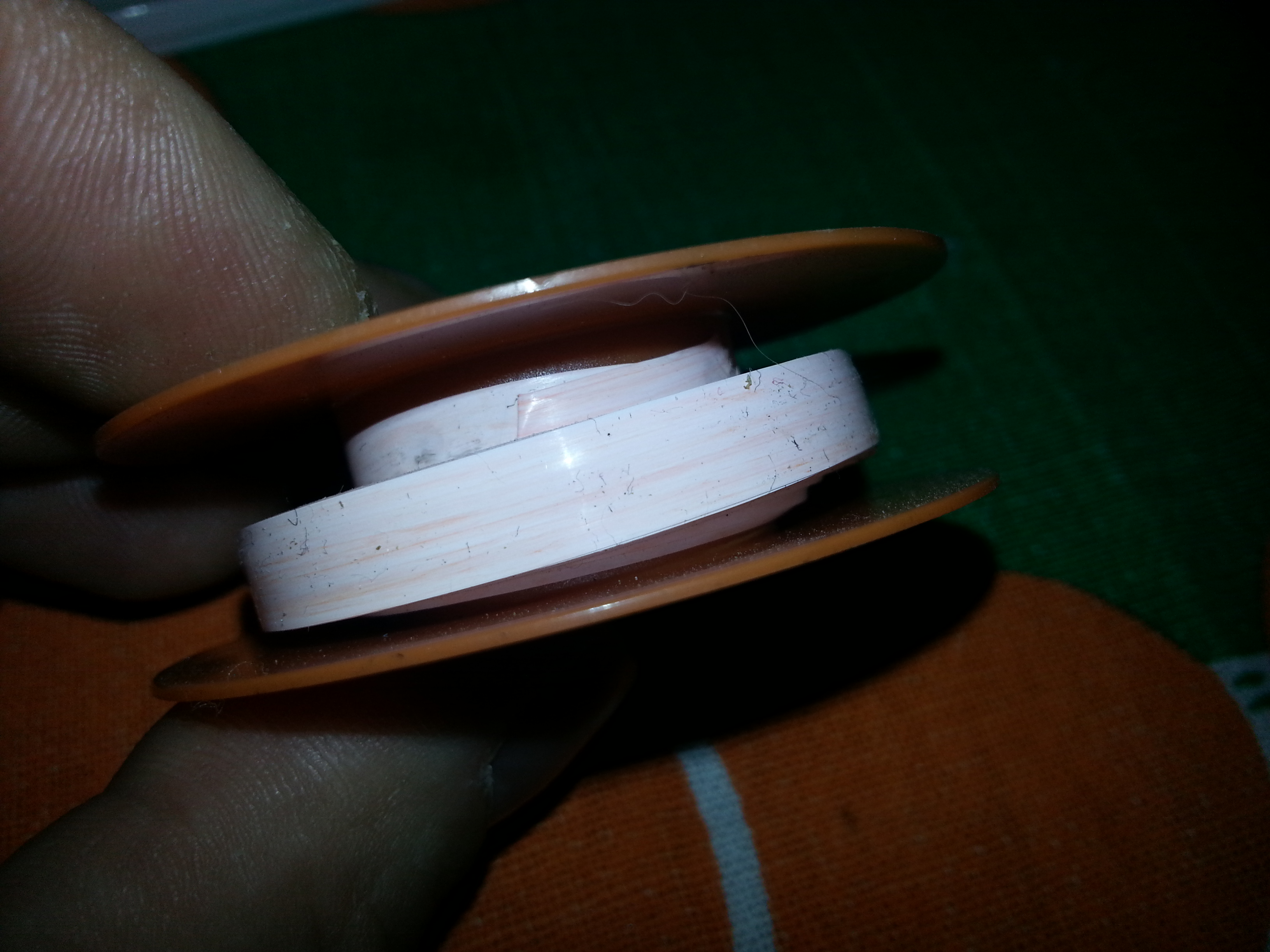

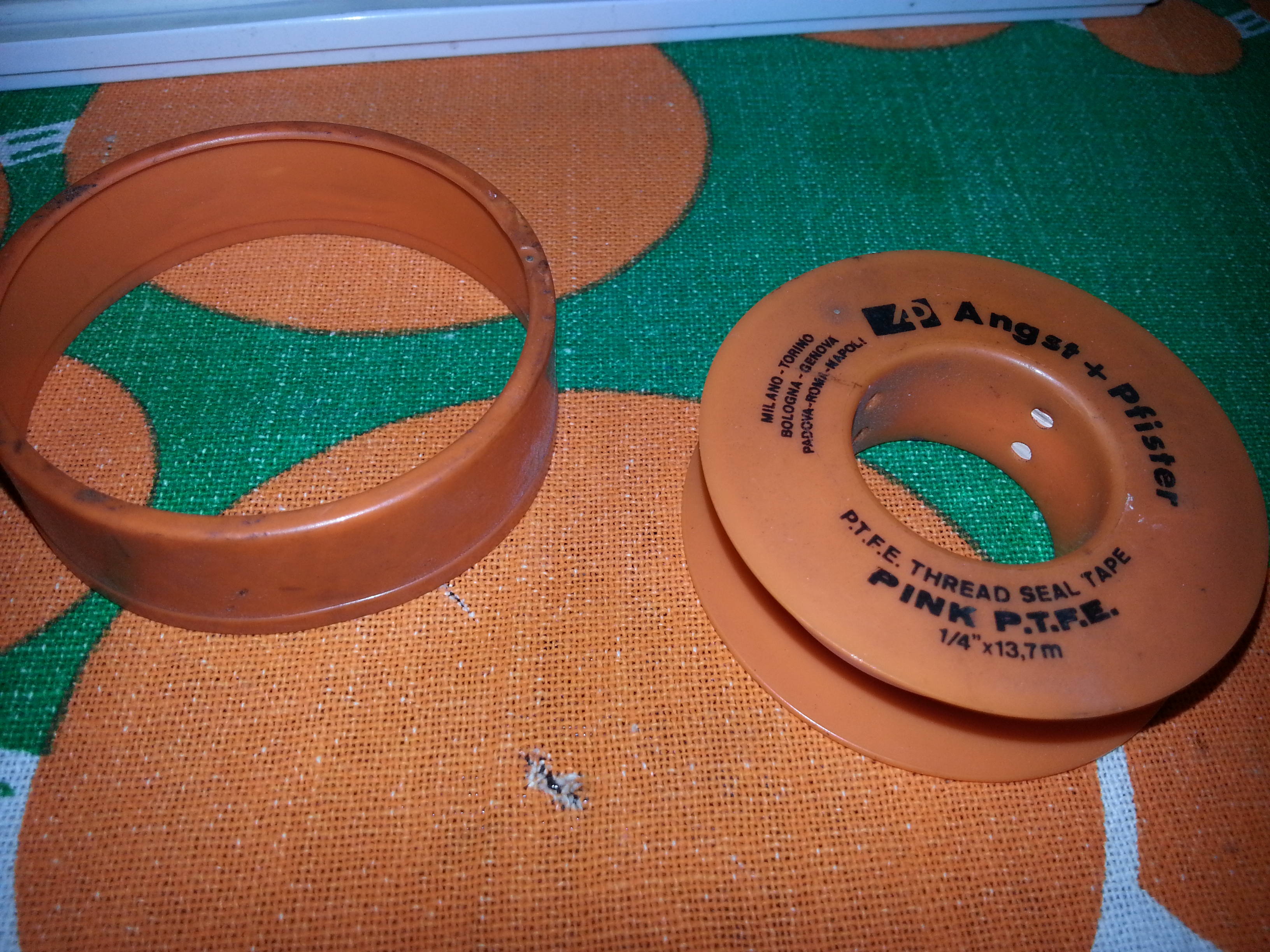

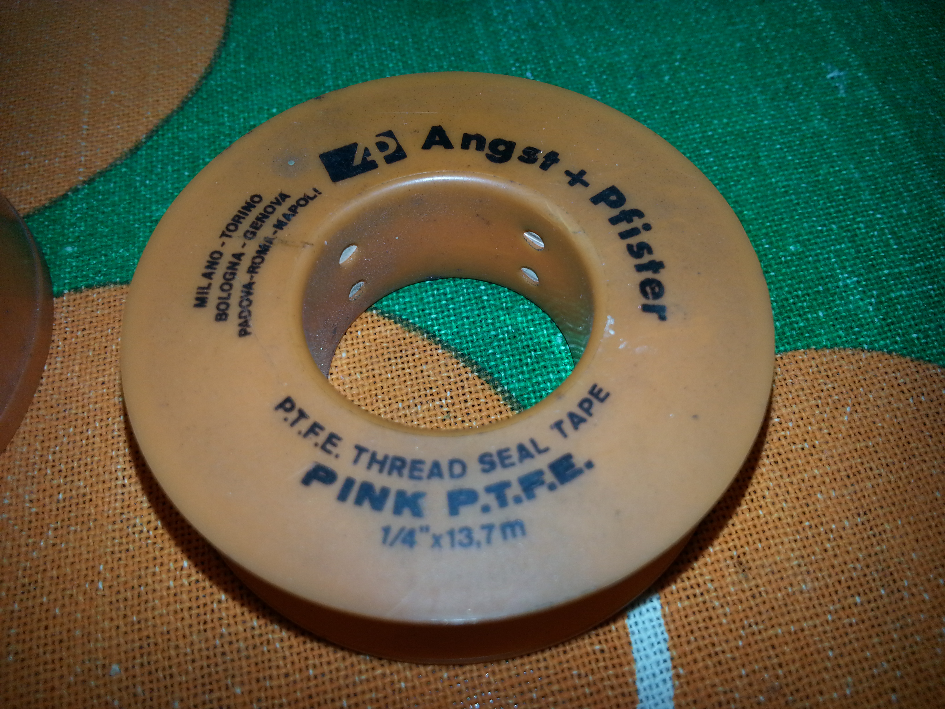

Alep Inviato 13 Gennaio 2017 Inviato 13 Gennaio 2017 Be dovresti provare a metter nelle filettature teflon per alta temperatura (quello rosso) Cita
mrpasquale970 Inviato 14 Gennaio 2017 Autore Inviato 14 Gennaio 2017 Perfetto mi recherò in ferramenta e vi farò sapere. Grazie Cita
mrpasquale970 Inviato 14 Gennaio 2017 Autore Inviato 14 Gennaio 2017 In ferramenta non ne hanno e nemmeno online..non sono sicuro di aver capito a quale materiale ti riferisci. Di teflon così mi hanno detto che non esiste, forse ne sono probvisti negozi che vendono parti perstampanti? Cita
Alep Inviato 14 Gennaio 2017 Inviato 14 Gennaio 2017 per esempio https://www.bricoman.it/n/teflon-alte-tempfacot-sp-007-h12x12m/10056301/ poi non so se hai un bricoman a portata di mano chiedi a @roberto76milano che lo ha appena usato dove lo si reperisce. Cita
roberto76milano Inviato 14 Gennaio 2017 Inviato 14 Gennaio 2017 ciao io ho usato il teflon rosso ad alta temperatura lo trovi nelle ferramente grandi, ma anche il teflon normale va bene, lo metti sia sull'ugello sia sulla barrra filettata fai 3/4 giri antiorari e assembli tutto poi non perde piu', ricordati di avvitare prima l'ugello in fondo corsa e poi la barra filettata anche lei a fine corsa ciao Cita

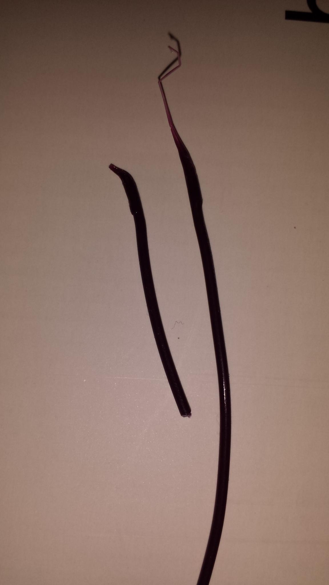

mrpasquale970 Inviato 19 Gennaio 2017 Autore Inviato 19 Gennaio 2017 Per il Teflon ho risolto l'ugello e la gola non perdono più ma il PLA continua ad incastrarsi ..altri utenti con la stessa marca colore ed uno mi dice anche lo stesso lotto non hanno questi tipo di problemi..mi succede anche a 200° non vorrei che possa essere un problema di slicing del programma, stampo a 60 mm/s e mi si incastra non dopo un tot di minuti ma arrivato ad un certo livello di qualsiasi stampa Cita
Alep Inviato 19 Gennaio 2017 Inviato 19 Gennaio 2017 Come ti ha detto @roberto76milano ricordati di avvitare prima l'ugello in fondo corsa e poi la barra filettata anche lei a fine corsa Se cosi continui ad avere problemi verifica che il tubetto di teflon dentro la gola sia sano, Poi cosa intendi esattamente per 'mi si incastra' non avanza a caldo? non riesci a toglierlo? Cita
roberto76milano Inviato 19 Gennaio 2017 Inviato 19 Gennaio 2017 se non avviti fino in fondo sia ugello che la barra filettata si forma una camera uno spazio in cui il filamento crea un tappo, in questo caso devi smontare tutto da capo, portarlo a 200° gradi o poco piu' e stando attento a non scottarti pulisci l'interno del filetto del blocchetto di riscaldamento, io ho usato uno stuzzicadenti e della carta assorbente una volta pulito bene tutto rimonti...controlla come giustamente dice alep che il tubetto in teflon sia pulito e sano e che vada anche lui in finecorsa, se si muove incollalo con attack, ciao Cita
