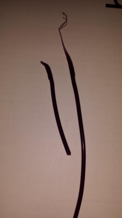

mrpasquale970 Inviato 19 Gennaio 2017 Autore Inviato 19 Gennaio 2017 1 ora fa, Alep dice: Poi cosa intendi esattamente per 'mi si incastra' non avanza a caldo? non riesci a toglierlo? Esatto, proprio questo non mi avanza a caldo e se provo a staccarlo a freddo il tubetto presente sul motore (non quello della gola) viene via anch'esso tanto che la parte avanti è deformata. La gola è a posto..è tutto nuovo 1 ora fa, roberto76milano dice: se non avviti fino in fondo sia ugello che la barra filettata si forma una camera uno spazio in cui il filamento crea un tappo, in questo caso devi smontare tutto da capo, portarlo a 200° gradi o poco piu' e stando attento a non scottarti pulisci l'interno del filetto del blocchetto di riscaldamento, io ho usato uno stuzzicadenti e della carta assorbente una volta pulito bene tutto rimonti...controlla come giustamente dice alep che il tubetto in teflon sia pulito e sano e che vada anche lui in finecorsa, se si muove incollalo con attack, ciao è tutto avvitato a fine corsa, non si crea nessun tappo. Questo è il problema che avevo in passato, lo escludo perchè capito dov'era il problema faccio molta attenzione. Non ti dico il casino per pulire tutto Cita

Alep Inviato 20 Gennaio 2017 Inviato 20 Gennaio 2017 Parti da zero, senza ugello a freddo il filamento passa libero? Dici che all'inizio parte bene e poi dopo un pò si blocca, Hai quasi la sensazione che non sia a tempo ma ad altezza, questa è la descrizione che fai, Il questo caso secondo me ci sono solo tre possibilità, la prima è che nel tempo il riscaldamento del gruppo salga troppo, ossia la ventola dell'estrusore non sta raffreddando decentemente la gola, Oppure la portata è eccessiva e tende ad intasare il tutto In ultimo non resterebbe che l'ugello che abbia problemi a caldo Cita
mrpasquale970 Inviato 20 Gennaio 2017 Autore Inviato 20 Gennaio 2017 6 ore fa, Alep dice: Parti da zero, senza ugello a freddo il filamento passa libero? si, dopo aver iniziato la stampa ed aver composto egregiamente i primi layer il motore mi gira a vuoto e la stampante continua a stampare senza materiale 6 ore fa, Alep dice: la prima è che nel tempo il riscaldamento del gruppo salga troppo, ossia la ventola dell'estrusore non sta raffreddando decentemente la gola, Oppure la portata è eccessiva e tende ad intasare il tutto In ultimo non resterebbe che l'ugello che abbia problemi a caldo La gola non è esattamente in contatto con la ventolina, mi spiego meglio: Quella nuova è leggermente più corta ma il problema si verifica ora tanto quanto prima con quella vecchia. La ventolina ha qualche parte mancante a causa di una piccola leggerezza da parte mia, pensavo fosse impercettibile la differenza dato che al lato l'aria esce comunque, provvederò a trovarne una in qualche negozio di materiale elettrico da adattare in modo da risolvere al più presto questa situazione. L'ugello potrebbe avere problemi a caldo ma questo è il terzo ugello che mi da gli stessi problemi, il primo era da 0,3 il secondo anche, ora quello montato attualmente è lo 0,4. Cita
roberto76milano Inviato 20 Gennaio 2017 Inviato 20 Gennaio 2017 ugello 04 risolve molti problemi che anche io avevo con lo 0.3, secondo me hai problemi sia di settaggio sia al caricatore del filo. smonta tutto prova a mano a 240° come dice alep se esce sempre bene allora probabilmente e' la molla che e' spompa, la vite che tiene la levetta di caricamento tienila leggermente svitata, controlla bene la fusione dello stampo della levetta a volte hanno delle bave che non fanno andare bene in finecorsa la levetta e non premi bene sul filo (mio caso), poi con due pinze tira la molla e ricaricala. setta slicer in configurazione correttamente il diametro ugello, il flusso a 95%/100% prendi un calibro e misura il filo in 2 metri in piu' punti, fai la media e metti il diametro del filamento corretto. anche io avevo questi problemi li ho risolti cosi'. in dotazione hai una asticella a stantuffo usala per fare uno spurgo dell'ugello prima di fare i test vari. 2 Cita
