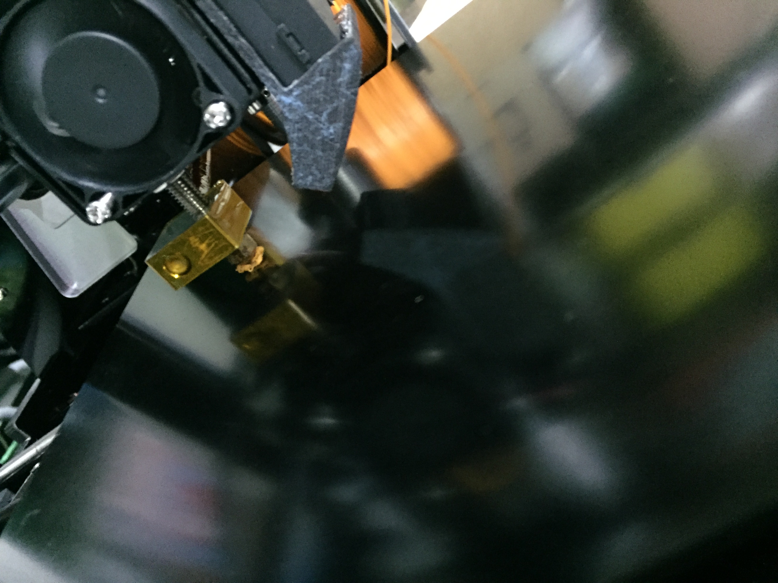

rainito Inviato 14 Gennaio 2017 Inviato 14 Gennaio 2017 ciao a tutti ragazzi ed eccomi qui con il mio primo post. ho assemblato una (credo) presa i3. perché credo? perché la stampante è una tronxy p802 ma nelle istruzioni e nel video mandatomi dal venditore,parla della pausa i3 e,onestamente, devo dire che sembrano uguali e seguendo quelle istruzioni sono di fatto riuscito ad assemblarla. leggendo in giro,da neofita, ho riassunto che se devo stampare oggetti da usare all'esterno e quindi a contatto con gli agenti atmosferici o che comunque volevo un oggetto resistente agli stress meccanici,bisogna usare l'abs. viceversa il pla. preso dalla scimmia assassina che diceva "compra,compra,compra!!!"ho preso una bobina di 1 kg di abs da 1,75mm. inizio a calibrare il tutto, piatto a 110° ed estrusore a 250°(come consigliato dal fornitore della bobina) regolo l'altezza del piatto e la distanza dell'estrusione dal piatto con il foglio a4 smanettando con lo zoffset per settarlo al meglio ma............niente! la prima prova ha iniziato a stampare decentemente ma ad un certo punto l'estrusore ha iniziato a trascinarsi tutto il pezzo in stampa facendo quindi un papocchio. inizio a regolare il piatto e la distanza dell'estrusore nuovamente ma stavolta l'abs non si attacca proprio al piatto e quindi inizia a sbavare e ad espandersi lateralmente come se la punta dell'estrusione fosse troppo vicina al piatto. allontano la punta e niente,stesso risultato fino ad allontanarla talmente tanto che l'abs si vedeva filare tra l'estrusero ed il piatto senza,ovviamente, incollarsi al piatto. vi allego una foto per farvi capire. grazie mille. ps: io utilizzo repetier-host per mac. Cita
3Dmoskcustoms Inviato 14 Gennaio 2017 Inviato 14 Gennaio 2017 prova a usare colla stick che abs si attacca gia con il piatto a 80 gradi. . poi per calibrare usa il pezzo di carta, che deve passare tra ugello e il piatto con leggero attrito sul ugello. per pezzo di carta ok.. saltato una riga e non ho visto 1 Cita
Alep Inviato 14 Gennaio 2017 Inviato 14 Gennaio 2017 Altro consiglio inserisci nello slicer lo skirt, sono due o tre giri di stampa che vengono fatti intorno all'oggetto, oltre che consentire all'estrusore di essere a regime all'inizio della stampa vera e propria ti permettono anche con poca esperienza di capire se il pezzo si attacca o no al piatto, se sei troppo vicino o troppo lontano con l'ugello ed infine sopratutto sugli oggetti grandi capisci subito se il piatto è sufficientemente a livello. Per far attaccare il pezzo al piatto va bene anche la comune lacca per capelli forte. Ne basta una spruzzata leggera e dura 3 o 4 stampe prima di aver bisogno di un'altra spruzzata. Consolati io ci ho messo un giorno per riuscire a far attaccare bene il mio primo pezzo , poi quando prendi la mano non è più un problema. 1 Cita
rainito Inviato 16 Gennaio 2017 Autore Inviato 16 Gennaio 2017 ciao a tutti ragazzi e grazie per le risposte molto utili. vedendo un video su YouTube della calibrazione dello z-offset, vedevo che il tizio mette il foglio a4 ma lo mantiene sul piatto mentre muove l'estrusore nei vari angoli senza spostare il foglio. ma quindi:devo abbassarlo fino a sentire la resistenza dell'estrusione sul foglio o devo abbassarlo fino a sfiorare il foglio in modo che spostando l'estrusore, il foglio resta fermo? Cita
Alep Inviato 16 Gennaio 2017 Inviato 16 Gennaio 2017 Io voto per la prima ossia fino a sentire la resistenza dell estrusore sul foglio Cita

rainito Inviato 20 Gennaio 2017 Autore Inviato 20 Gennaio 2017 ok ragazzi,sto riuscendo a stampare adesso ma arrivati a circa metà stampa,l'oggetto si stacca dal piatto. premetto che do qualche spruzzata di lacca prima della stampa e il piato mi sembra regolato bene. non è perfetto ma quasi. può incidere? Cita
3Dmoskcustoms Inviato 20 Gennaio 2017 Inviato 20 Gennaio 2017 materiale?? temp. piatto? usa la colla stick e non avrai piu problemi.. Cita
