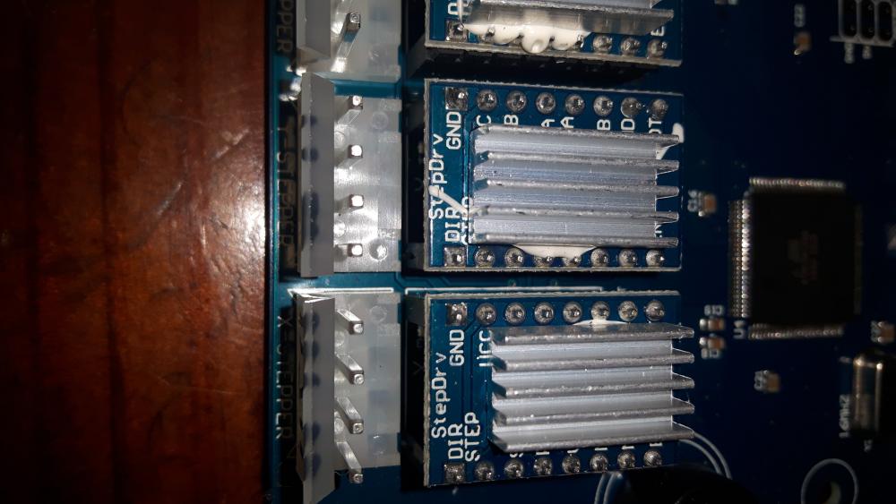

ciao a tutti. oggi volevo tarare la Vref della mia CTC, leggo varie cose e mi accingo a trovare il trimmer per la vref.... e non c'è! non c'è un trimmer sui driver. come faccio??

La tua stampante ha la regolazione delle vref digitale Esiste il comando M907 che può essere aggiunto al Gcode per fare questa regolazione
non so piuttosto se la tua stampante lo supporti, dovresti chiedere a chi la conosce meglio di me, comunque il comando funziona cosi (con numeri di esempio, non è la regolazione per la tua stampante che dipende dai motori)
M907 X1100 Y1100 Z1100 E1250
M907 è il codice per la corrente in ampere millisecondi a ciascuno dei motori dove X Y Z sono i motori degli assi ed E per i motori dell'estrusore.
se il comando M907 non dovesse funzionare allora credo non resti altro che ricompilare il Marlin tenendo presente che la regolazione è da fare nel  Configuration_adv.h e il parametro di chiama DIGIPOT_MOTOR_CURRENT
dal Marlin
// Motor Current setting (Only functional when motor driver current ref pins are connected to a digital trimpot on supported boards)
#define DIGIPOT_MOTOR_CURRENT {135,135,135,135,135} // Values 0-255 (RAMBO 135 = ~0.75A, 185 = ~1A)
Per la precisione queste info non derivano da una mia conoscenza diretta ma sono il frutto di una ricerca di oltre due ore sul web della quale ho effettuato i riscontri sul Marlin.
Tanto per curiosità dal codice Marlin si evincerebbe che la Y la mettano solo per estetica
