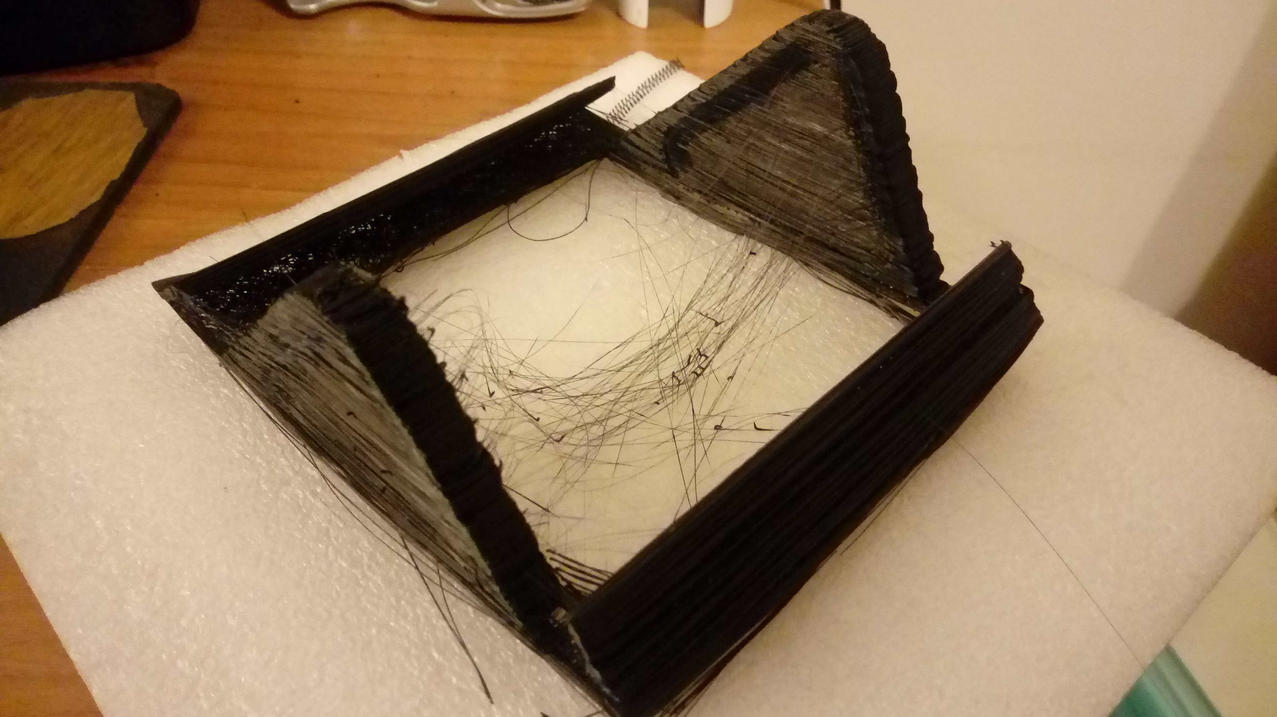

hello everyone I'm Vitofrancesco,
I am a beginner with 3d printer: you can advise me?
I have some questions to ask:
1) The two nozzles are clogged, how should I clean them?
2) The thread to print has diametro1.75 but the nozzle is 0.4: is not too small?
3) I use the Repetier-Host program and the motherboard is Arduino?
if you can recommend a suitable program to design and print.
Thanks, I hope to receive soon your answers.

Il tuo inglese non è affatto male,
Per la prima domanda serve sapere che materiale utilizzi
Per la seconda no va benissimo, pensa che con 0.4 potresti usare anche il filamento da 3 millimetri
Per la terza domanda lo dovresti sapere tu se usi repetier comunque repetier va bene e la scheda della stampante in genere è Arduino Mega 2560 compatibile
Per la quarta per consigliarti un programma bisogna sapere che tipo di stampe pensi di fare anche se dal Nick si sospetta qualcosa
Ciao,
grazie per avermi risposto.
io uso il PLA 1.75 che mi è stato consegnato insieme alla stampante 3d.

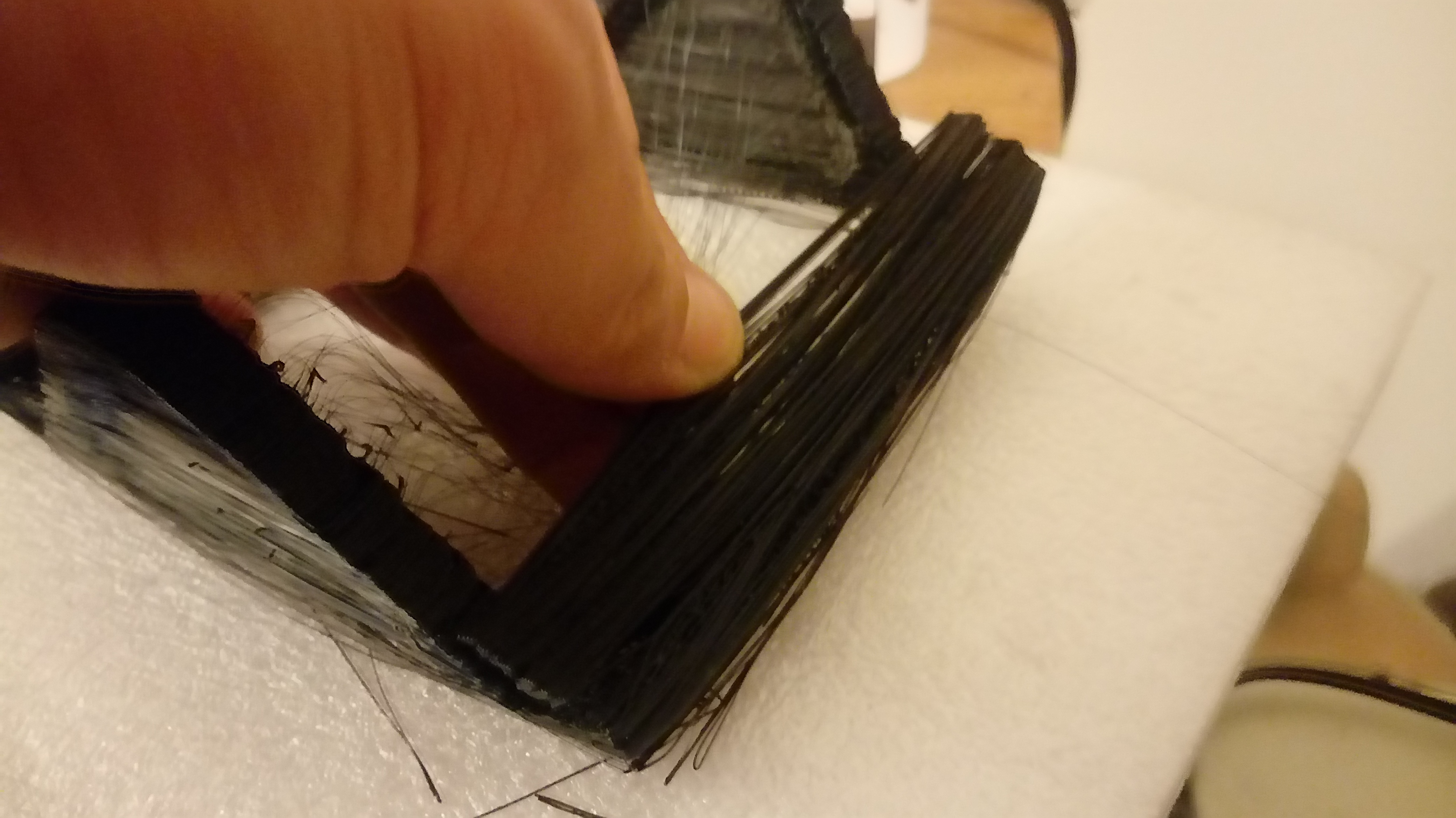

sono riuscito a stampare un modello di base del programma, ho dovuto spruzzare la lacca per capelli sul piano riscaldante per fare aderire il PLA 1.75, per essere la prima volta non posso lamentarmi anche se la stampa è venuta con fili e non come un corpo solido
Scusa per il ritardo  ma mi ero perso il post, avrai già risolto nel frattempo
I fili tipo capelli sono perchè estrudi troppo poco, probabilmente nello slicer non hai impostato bene diametro ugello e filamento, assicurati tra l'altro di scriverli col punto decimale  e non con la virgola.
