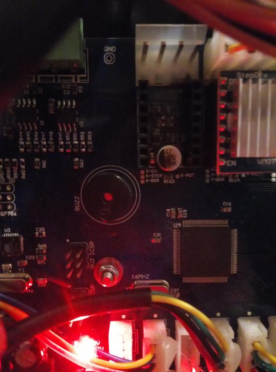

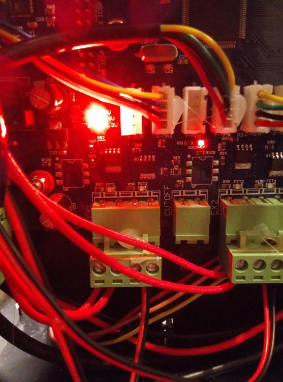

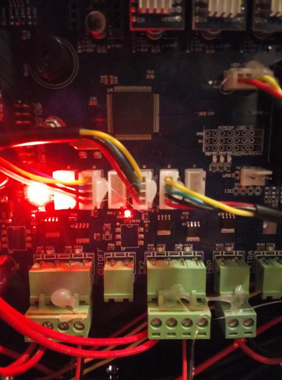

ieri, tra un setting e l'altro ad un certo punto puzza fortissima di bruciato da sotto la scheda madre, fischio di allarme e display impazzito (tutto bianco).

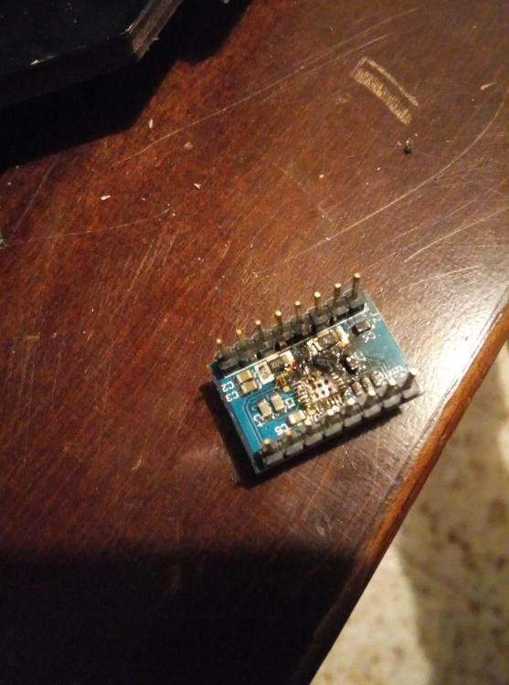

spengo al volo, giro sotto e vedo una scintilla proprio sotto il driver dell'asse X. Stacco il cavo dell'alimentazione e vado a vedere. Stacco il driver ed il potenziometro che sta sotto è annerito e mezzo bruciato. provo a riaccendere e parte un fischio continuo di allarme e restano accesi i led della scheda di overheating (tutti quelli rossi).
Provo a sostituir quel driver con uno degli altri e sempre stessa solfa.
Insomma mi sa che ho bruciato la scheda madre, non credo che me la sono cavata solo col driver.
Come faccio adesso? ricambi dove?

Il grosso problema è che il fumo è conduttivo, e la tua scheda adesso è piena di fumo.
Può essere sia che sia bruciata inesorabilmente sia che no ma un tentativo vale la pena di farlo.
Per rimuovere il fumo il sistema migliore è alcol con un pennello. Meglio ancora sarebbe usare quelle spazzoline da scarpe scamosciate, quelle che hanno all'esterno setole morbide ed all'interno setole metalliche morbide color ottone.
La puoi anche immergere in una vaschettina piena di alcol, rimuovi i driver sani prima.
Mi raccomando non fumare sigarette mentre maneggi l'alcol.
Devi rimuoverlo tutto tutto tutto controllando che non ne rimanga tra i piedini dei componenti con una lente di ingrandimento.(puoi usare anche il telefonino con un sotf gratuito lente ingrandimento)
Siccome l'alcol casalingo contiene una piccola percentuale di acqua poi devi aspettare che si asciughi tutto molto bene (l'alcol evapora subito l'acqua no), anche aspettando mezza giornata in più. Puoi eventualmente dargli una passata di fon per capelli (non caldo al massimo) o metterlo sotto un condizionatore per velocizzare la cosa
e poi riprovi e vedi se sei fortunato.

fatta la prova della pulizia, niente da fare. Nel frattempo mi ha risposto il venditore (WIn-Tinten) "I am so sorry for this, if so, would you like a motherboard replacement ? Hope for your reply. Nice day.".
