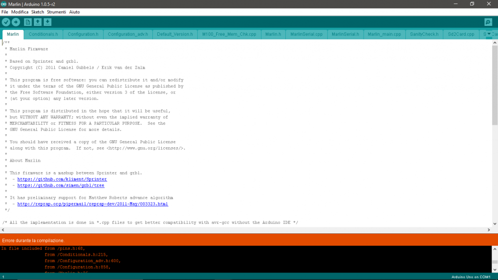

Gemini Inviato 30 Gennaio 2017 Inviato 30 Gennaio 2017 buona sera a tutti! salve ,sono nuovo e ho appena comprato una stampante geeetech prusa i3x . http://www.ebay.it/itm/181806721901?_trksid=p2060353.m2749.l2649&ssPageName=STRK%3AMEBIDX%3AIT Volevo chiedere se qualche buon anima mi aiuterebbe per la messa in moto della stampante,da cui sto riscontrando un sacco di problemi e ci tengo a sottolineare che sono un neofita in questo ambito. La stampante l ho gia montata grazie alle guide trovate on-line (il venditore non mi ha fornito la sd col manuale esoftware), ho scaricato Repetier-Host v1.6, Cura v2.3.1 e la stampante monta un firmware beh vedete voi. il firmware che si puo scaricare sul sito della geeetech, mi da un errore nel caricamento e quindi non posso neanche metterlo e non sono un esperto di arduino, a malapena faccio blinkare 3 led XD. Quindi la mia richiesta è se qualcuno può passarmi un firmware giusto, con magari i settaggi per la eeprom. e tutti gli aiuti possibili sono ben graditi. grazie e buona serata. Cita
Alep Inviato 30 Gennaio 2017 Inviato 30 Gennaio 2017 Per compilare il Marlin devi assolutamente utilizzare un Arduino 1.0.6 o precedente , che puoi trovare nel sito di Arduino sezione download adesso stai usando la versione 1.8.1 1 Cita
Gemini Inviato 30 Gennaio 2017 Autore Inviato 30 Gennaio 2017 ciao alep, grazie per la tempestiva risposta. ok, l ho scaricato e ho provato a compilare ma mi da piu errori ora. Cita
Gemini Inviato 30 Gennaio 2017 Autore Inviato 30 Gennaio 2017 ok , son riuscito a caricare il firmware. grazie mille alep, non sai quanto tempo ci ho perso adesso vediamo se riesco a stampare qualcosa Cita

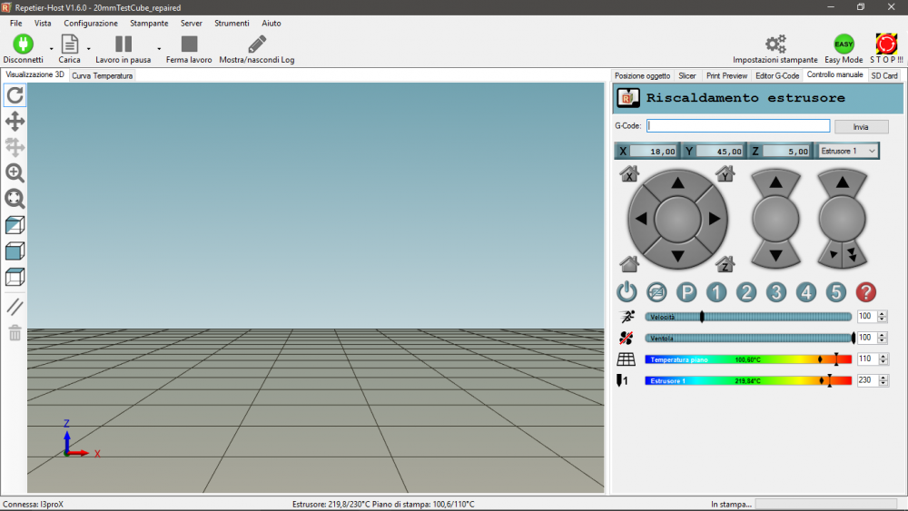

Gemini Inviato 30 Gennaio 2017 Autore Inviato 30 Gennaio 2017 sera, son riuscito a collegare la stampante ed a importare un test( un cubo 2x2 e ho impostato i parametri, almeno credo , perche non capisco il motivo per cui il mio estrusore non va oltre i 220 c° mentre dovrebbe andare a 230c°. opinioni? Cita
Alep Inviato 30 Gennaio 2017 Inviato 30 Gennaio 2017 Tanto per curiosità io ho una stampante identica alla tua ed arrivo senza problemi a 265 gradi, oltre no perchè il Marlin a 270 marca errore per motivi di sicurezza (parametro, come tutti per altro, modificabile) é abbastanza strano che non arrivi alla giusta temperatura anche perchè dalla foto vedo che col piatto arrivi benissimo ai 100 gradi il che fa escludere problemi di alimentazione. Le possibilità sono resistenza di riscaldamento difettosa o sensore di temperatura (un termistore) difettoso, C'è un altra possibilità ed è che il Marlin non sia regolato per il sensore di temperatua che monta la tua stampante, Ma questa mi sembra la possibilità più remota visto che utilizzi marlin Geeetech con stampante Geeetech. Suppongo che tu non abbia un termometro in grado di misurare temperature elevate (sui 100 gradi non serve di più) per vedere se è la resistenza che non scalda o il termistore che legge male Verifica che i fili di riscaldamento dell'estrusore siano spellati bene e facciano bene contatto nel connettore 1 Cita
