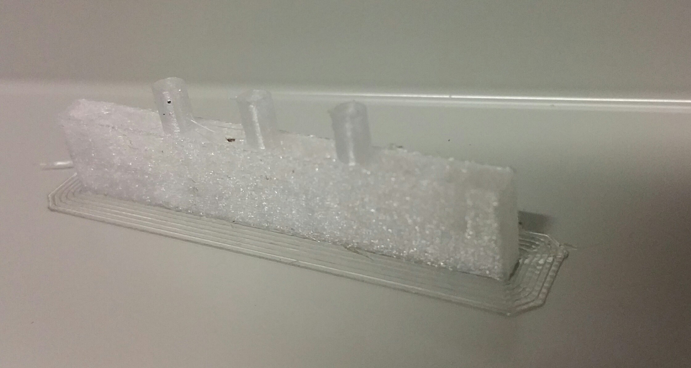

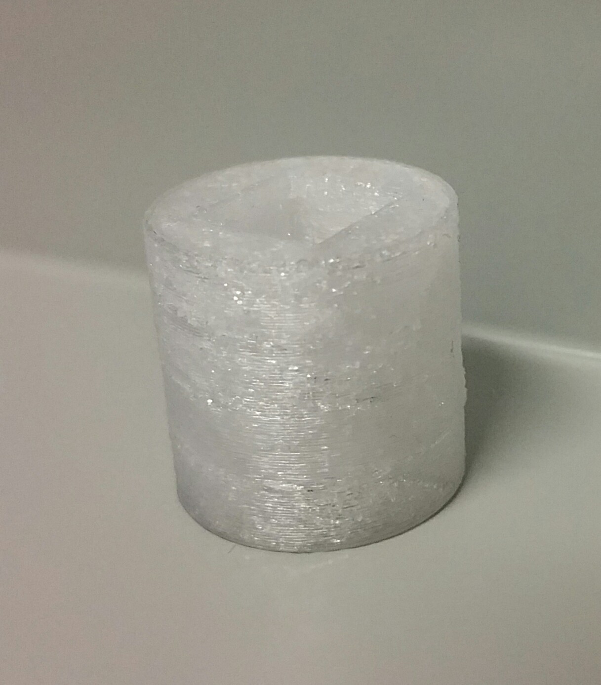

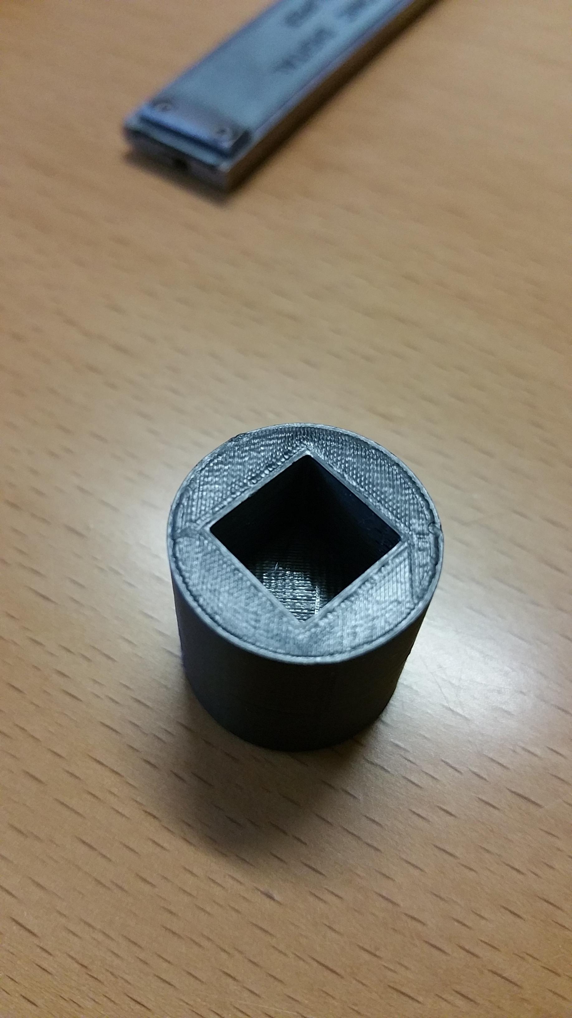

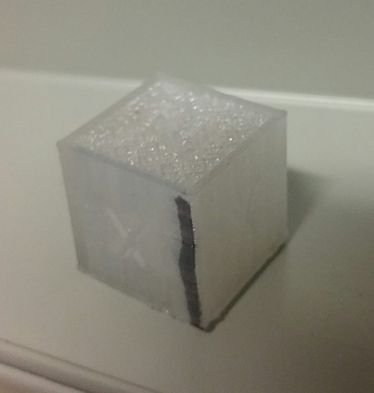

pieromenetti Inviato 2 Febbraio 2017 Inviato 2 Febbraio 2017 Ciao con lo stimolo di Adryzz sto provando a stampare il petg, ma dopo un inizio incoraggiante mi sono piantato ( premetto materiale filoalfa ) ho stampato un cubo di 20 a 240 ° ed è venuto bene , poi dopo altri lavori con pla ho riprovato ma niente da fare, mi vengono delle superfici irregolari e sporche ho provato a cambiare temperature ( da 220 a 255) e calare la velocità il.primo strato con il brim è perfetto, lucido e steso bene il cilindro nero è di pla per avere un confronto qualche suggerimento? Cita
Adryzz Inviato 2 Febbraio 2017 Inviato 2 Febbraio 2017 Ma non e' che nel primo strato hai la ventola di raffreddamento spenta e poi al secondo la accendi ? certi petg odiano il raffreddamento Cita
3Dmoskcustoms Inviato 2 Febbraio 2017 Inviato 2 Febbraio 2017 secondo me prova abbassare la temperatura. Se spingi il filo a mano dal estrusore esce normalmente un filo continuo o come grumuli e fa scopiette? Cita
pieromenetti Inviato 3 Febbraio 2017 Autore Inviato 3 Febbraio 2017 no ventola sempre spenta e quando carico la bobina metto l'ugello a 220 ed esce dritto come un fuso, ma a quella temp non riesco a stampare Cita
Adryzz Inviato 3 Febbraio 2017 Inviato 3 Febbraio 2017 Anche secondo me la temperatura e' troppo alta, sembra un po cristallizzato, ma vedo anche flusso irregolare come se ci fosse aria intrappolata, cosa intendi quando dici a 220 non riesco a stampare, che ti succede ? Cita

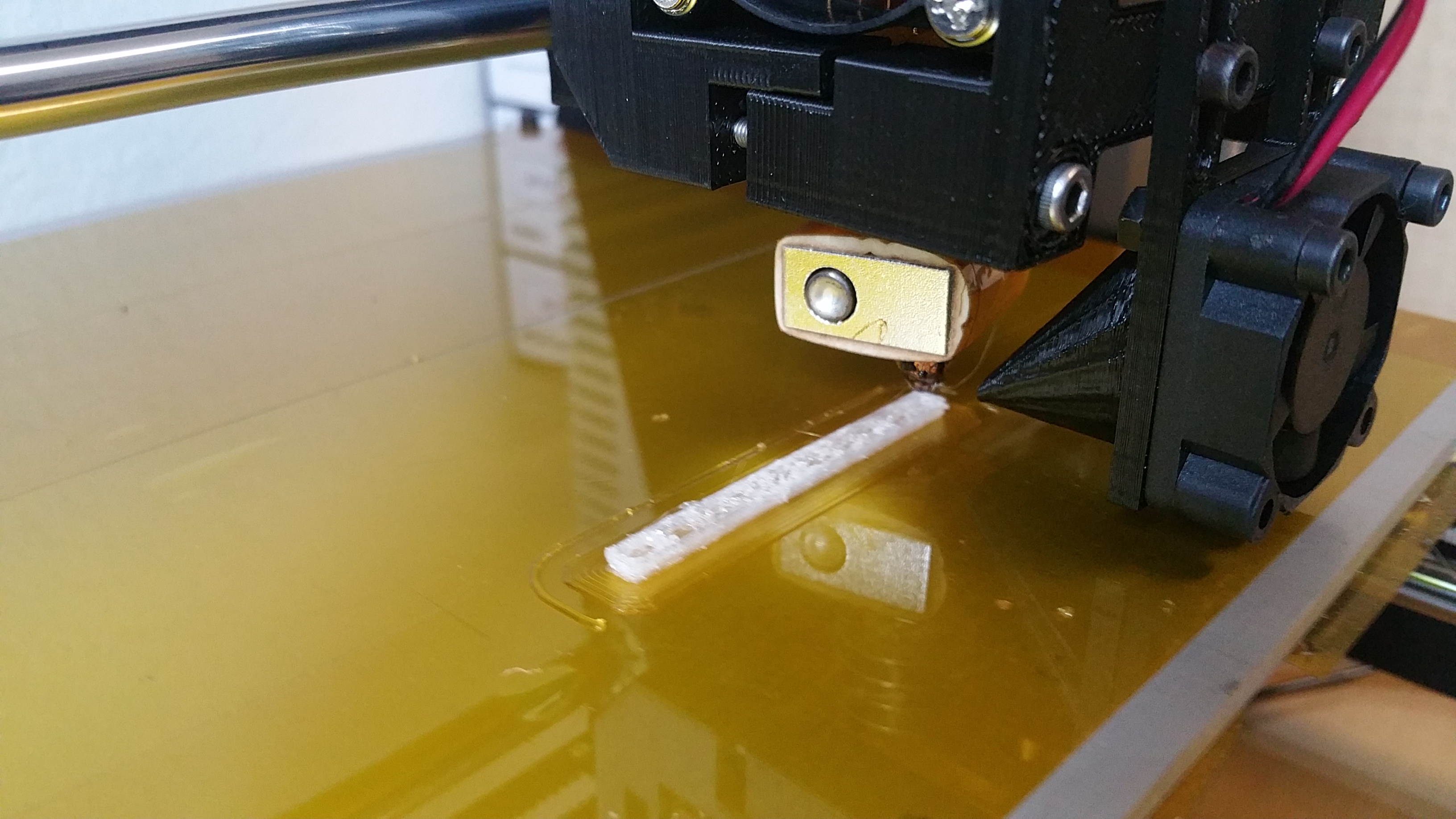

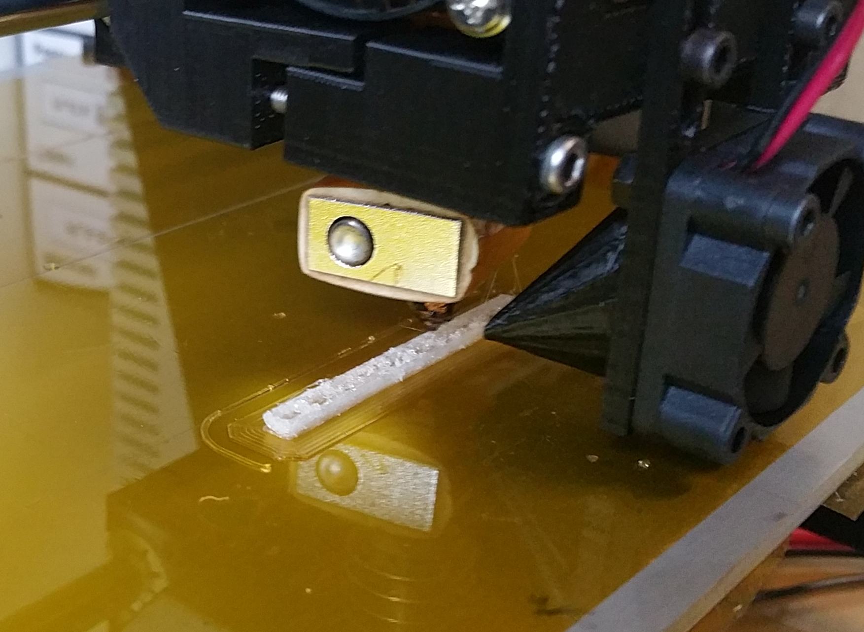

pieromenetti Inviato 3 Febbraio 2017 Autore Inviato 3 Febbraio 2017 A 220 fa un sacco di fili e quando deposita un layer tende a portarsi dietro pezzi di quello sotto e a creare dei grumi Ho alzato a 230 e va un po meglio ma esteticamente è un disastro. Cita
3Dmoskcustoms Inviato 3 Febbraio 2017 Inviato 3 Febbraio 2017 e il PETG,è fa un sacco di fili!.. allora devi mettere qualcos'altro per tenerlo fermo sul piatto. perche secondo me ti crea quel casino perche hai la temp troppo alta. Cita
pieromenetti Inviato 3 Febbraio 2017 Autore Inviato 3 Febbraio 2017 dici temperatura del piatto o dell'ugello? Cita
Adryzz Inviato 3 Febbraio 2017 Inviato 3 Febbraio 2017 Eppure il primo strato sembra perfetto e trasparente, quanto metti di layer ? Temperatura piatto io lo tengo a 60 gradi con due belle mani di lacca Splendor, mai avuto distacchi. Per assurdo puoi provare ad accendere la ventola di raffreddamento al 50%, su alcuni aiuta, tanto provare non costa nulla danni non puoi farne. Io uso sempre il petg della real , filoalfa non ho mai provato ma dovrebbero essere simili, per i fili ... con il petg sono una costante, se usi un estrusore diretto io metterei 1,5mm di ritrazione a 30mm/sec e un po migliora, se usi simplify3d mettigli anche uno 0.5 di coast at end Cita
