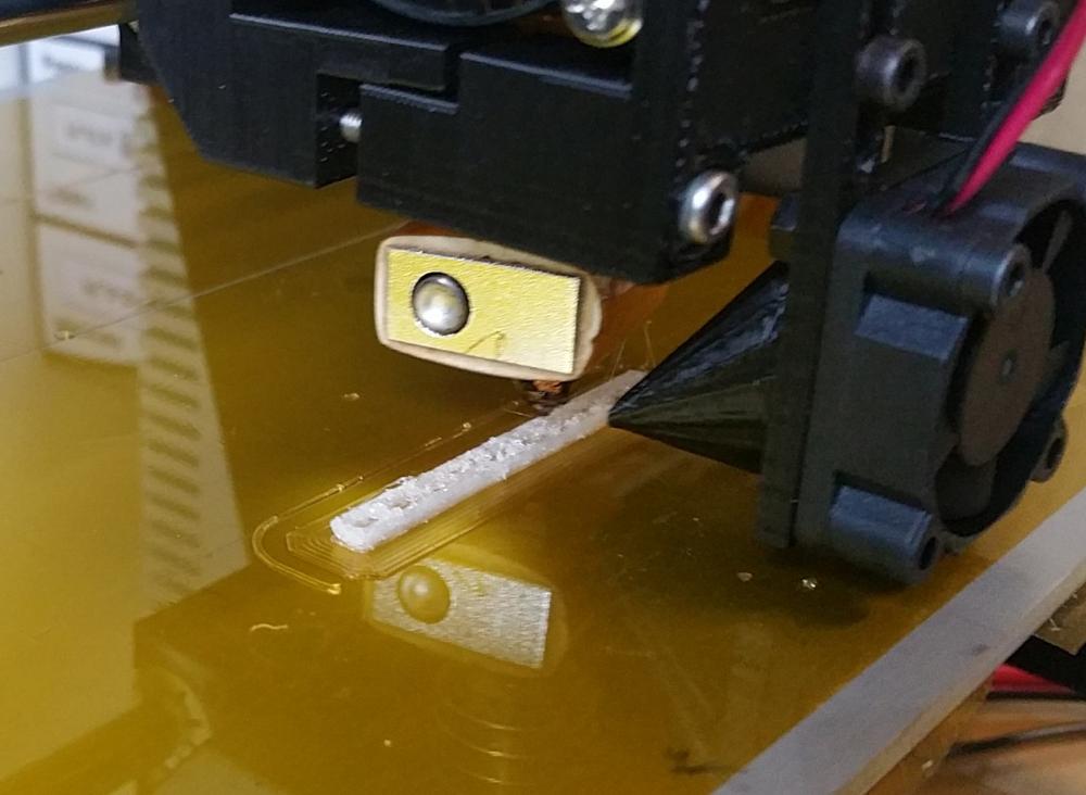

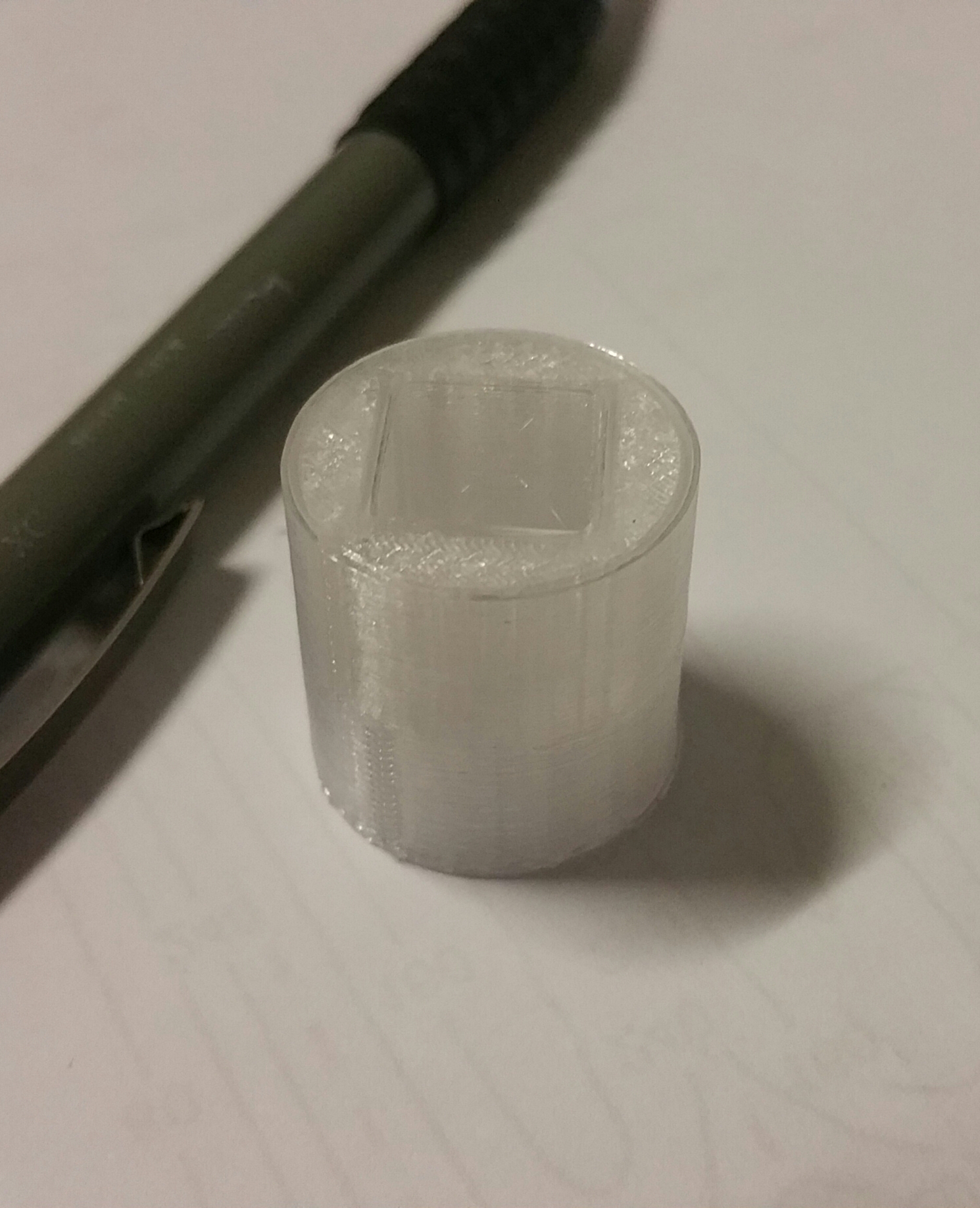

pieromenetti Inviato 3 Febbraio 2017 Autore Inviato 3 Febbraio 2017 ok grazie intanto per l'aiuto. Il layer è 0.2, il primo layer sul piano è 0.3 Proverò con la ventola e a calare la temperatura del piano, poi magari provo a prendere il filamento della Real per curiosità, ho visto su RepRap che c'è anche il mezzo chilo. Quello che mi fa rabbia è il brim bellissimo e che avevo stamparo il cubo moooolto meglio di ora. Adesso ho calato anche le accelerazioni del firmware e sono sparite un po di vibrazioni, vediamo se con tutte queste cose migliora. Cita
Adryzz Inviato 3 Febbraio 2017 Inviato 3 Febbraio 2017 prova ad attivare la ventola al 50%, se non basta aumenta lo strato a 0.24, velocita' di stampa ? io lo tengo sui 60mm/sec e' un altro assurdo eppure se abbasso la velocita' viene uno schifo Cita
pieromenetti Inviato 3 Febbraio 2017 Autore Inviato 3 Febbraio 2017 c'è l'abbiamo fatta! la svolta è stata la ventola, basta anche al 40% e sembra tutto ok. Ho tenuto la velocità a 70mm/s , il piatto a 50 60 e 70 e non da problemi, mentre l'ugello va almeno a 235 perché sotto i layer si sfaldano. zero fili a 1.5 di ritrazione! avevo provato anche il particolare a parallelepipedo da 50x4 ed era perfetto, il materiale ha una bella resistenza. ho qualche perdita di adesione ma ho il piatto che fa pietà, lunedì appena arrivo in ufficio se riesco ad avere un secondo lo pulisco per bene e lancio una stampa da 2 ore per vedere grazie a tutti! 1 Cita

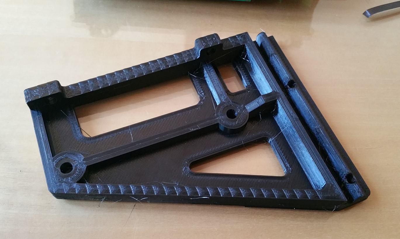

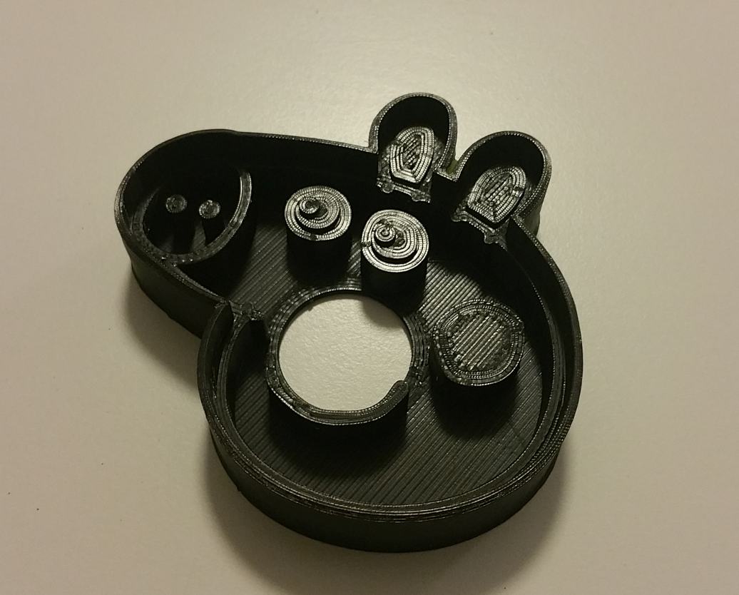

pieromenetti Inviato 8 Marzo 2017 Autore Inviato 8 Marzo 2017 Torno sul PETG perchè ho provato finalmente quello marcato REAL, e mi sembra decisamente tutta un'altra cosa! Stampato a 230, 2mm di ritrazione, fa un po di fili ma niente di che, pezzi perfetti. Il materiale è robusto e flessibile allo stesso tempo ,se il pezzo ti cade a terra rimbalza e non succede nulla, già provato con un giochino per le mie bimbe! Il pezzo 'serio' è circa 150x 120, zero problemi di adesione, solo un po di brim e nastro kapton. Il colore è un noioso nero opaco , tornerò alla carica con i traslucidi che sono fighissimi. Cita
