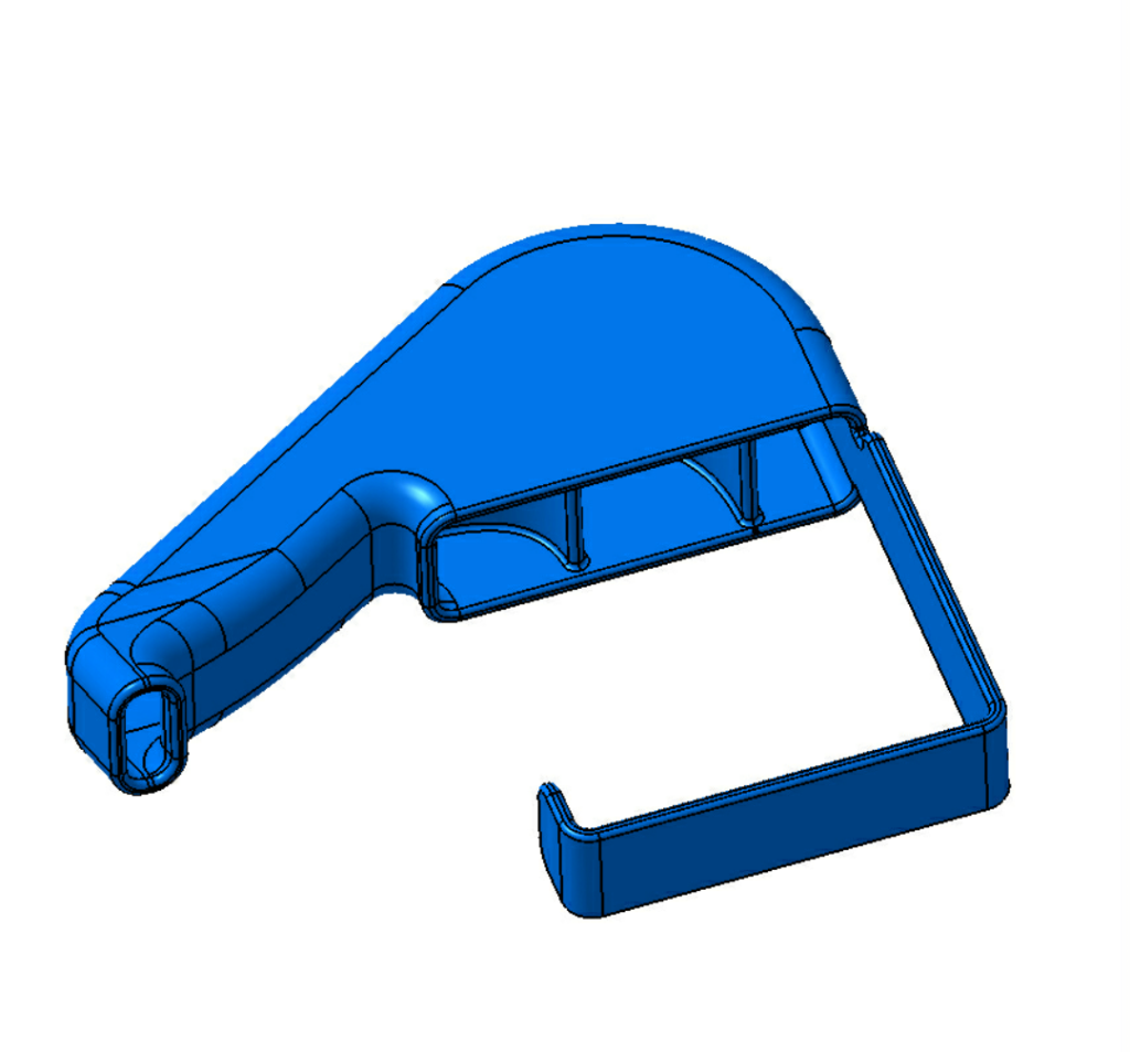

Buongiorno torno a scrivere per un dubbio sulle strutture, vorrei stampare un convogliatore di aria come quello in foto Screenshot_20170207-081346~2.png
Mi viene da pensare viste le cavità, che devo usare le strutture, ma una volta realizzato il tutto, penso siano difficilmente estraibili.
Come sarebbe meglio procedere??

e' al limite ma io un tentativo di stamparla in piedi (ossia ruotata di 90 gradi con l'uscita dell'aria in alto la farei. In questo modo la necessità di supporti dovrebbe crollare drasticamente.
