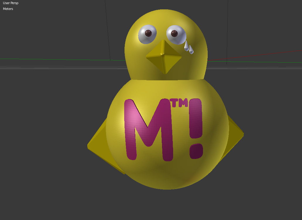

Ciao,
sono andato in un negozio che stampa in 3d.
Ho realizzato un oggetto in Blender e l'ho esportato in .stl

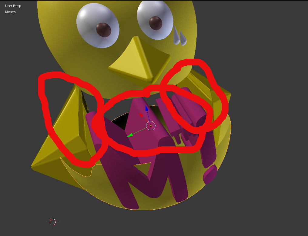

Il proprietario mi ha detto che l'oggetto, all'interno della sfera "pancia" pulcino, ci sono gli oggetti che ho intersecato, tipo le due ali e la scritta M !.
Mi ha detto che la macchina per stampare vede gli oggetti all'interno della sfera e quindi li realizza, mi ha chiesto di realizzare un unico oggetto completamente vuoto all'interno.
Non so come fare!
Vi giro 2 immagini
grazie
Emanuele

ma lo devi stampare "assemblato" e a colori?
Perchè se si, con cosa te lo stampano?
Comunque con Blender dovresti riuscire facilmente con le operazioni boleane a rivedere il tutto.... se ad esempio fai una sfera piena ed una vuota identiche, posizioni la piena esattamente dove è la vuota e, con le operazioni boleane, "sottrai" la sfera piena dalle ali, ecco che dopo le ali aderiscono perfettamente anche alla sfera vuota senza avere parti all'interno della stessa.... e vale anche con la scritta e il resto.... poi le parti piene che ti sono servite per sottrarre puoi tranquillamente eliminarle alla fine
Uso spesso le operazioni boleane di sottrazione proprio per quel motivo, e per stampare a colori, e ribadisco che quel problema è facilmente risolvibile comunque.
