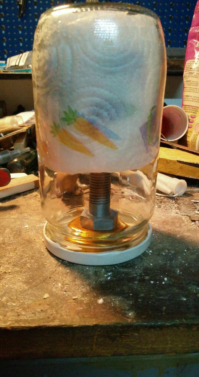

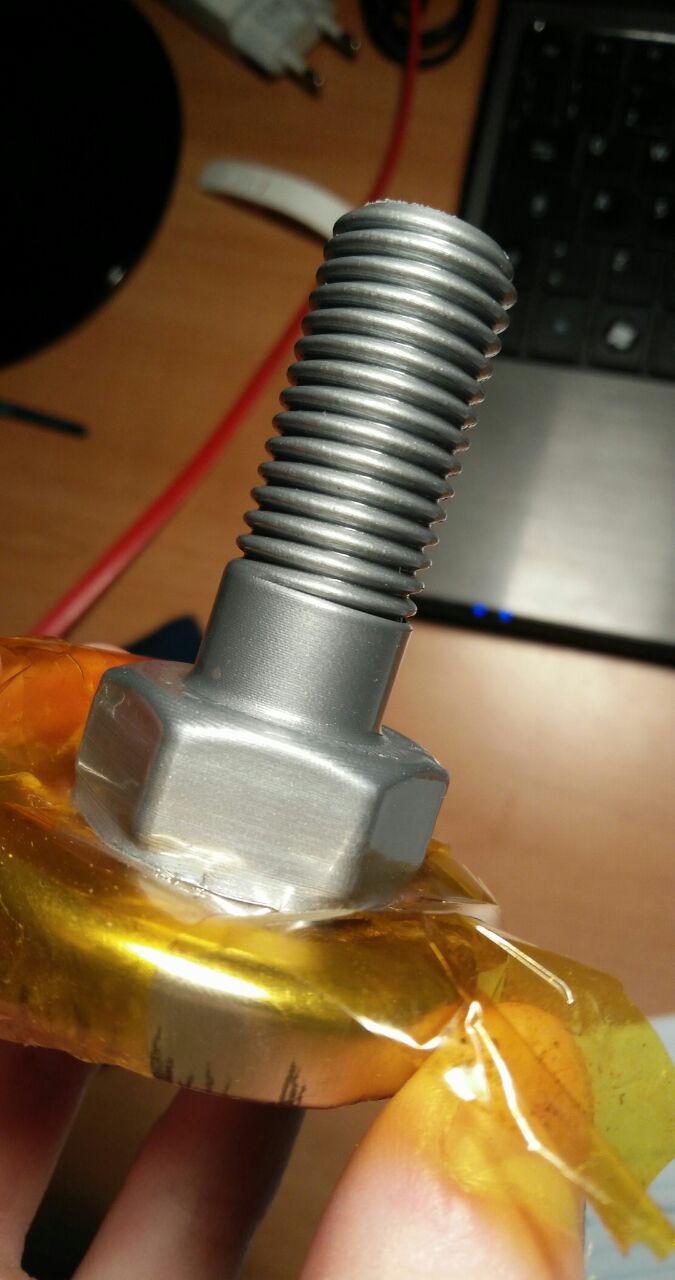

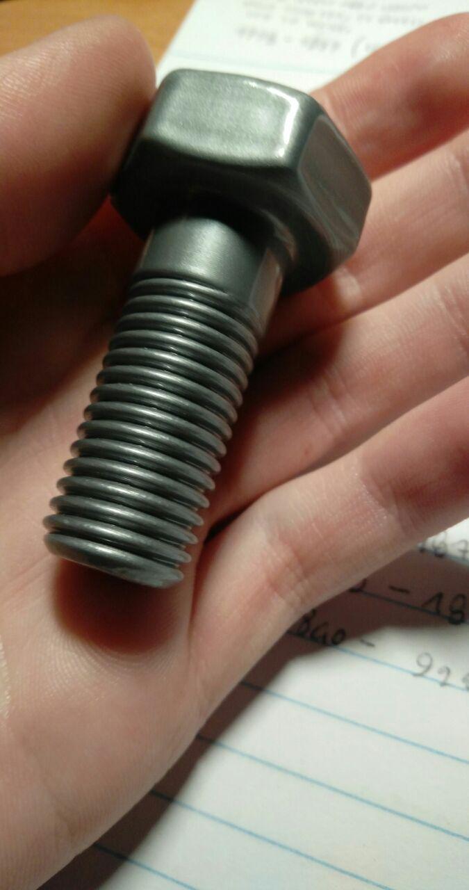

Ciao a tutti, come da titolo vi parlerò di come ho reso fattibile la stampa dell'abs su piatto freddo, precisando che la mia stampante non ne possiede uno. Innanzitutto non pensavo fosse così difficile stampare l'abs ed essendomi poco informato, ho avuto molti problemi soprattutto col far aderire il pezzo sul piano; come soluzione finale ho usato la colla di abs o abs juice e un brim più largo.

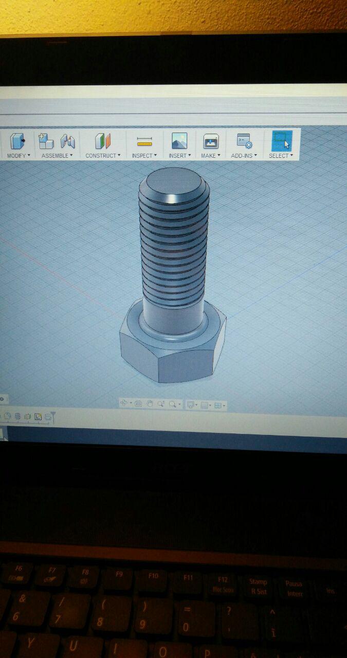

Il primo pezzo è un bullone in abs metallizzato, qualità 2 decimi e ugello 4, fatto con Fusion 360; l'oggetto finito è poi stato sottoposto a vapori di acetone per ottenere una finitura migliore:

Complimenti per l esperimento, pero diciamo che la geometria si presta molto al poco ritiro del pezzo. Mi piacerebbe vedere un test su lati da 10 cm di un box :)
16 ore fa, AMaker dice:
Prossimamente dovrò fare oggetti piu larghi... terrò in aggiornamento la discussione. :)

Ciao, la colla di ABS l'ho fatta sciogliendo pezzi di filamento di ABS in acetone fino ad ottenere un liquido viscoso... le quantità non so dirti, sono andato a occhio.
