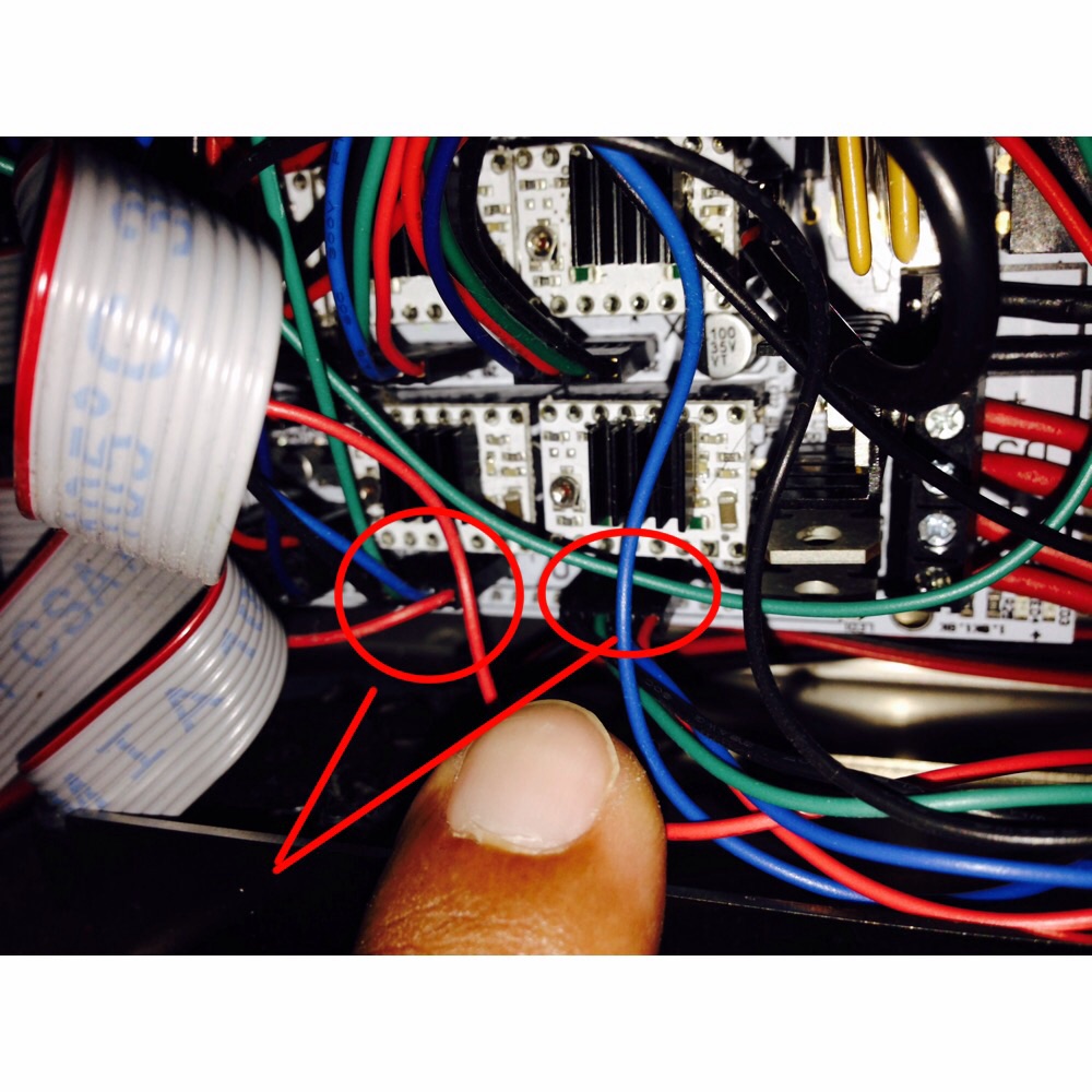

Anjys Inviato 2 Luglio 2015 Inviato 2 Luglio 2015 ho continuato per un po a stampare senza problemi usando solamente il secondo estrusore mantenendo scollegato lo spinotto del motore del primo estrusore.Credo che il problema si presenti proprio collegando questo spinotto.Ho così riprovato a collegarlo e appena ripartita la stampa il problema puntualmente si è ripresentato .Come mi consigliate di procedere? Cita
Help3d Inviato 2 Luglio 2015 Inviato 2 Luglio 2015 per non sbattere la testa ulteriormente... cambia tutto il cablaggio del motore incriminato. Cita
ShareMind Inviato 3 Luglio 2015 Inviato 3 Luglio 2015 Se hai un minimo di dimestichezza con i cablaggi, prova a collegare l'estrusore 2 sul connettore dell'estrusore 1 della scheda. Questo ti dovrebbe permettere di capire se hai un problema di cablaggio (cavo) o di motore, oppure se il problema è la scheda. Comunque, inviare la macchina in assistenza sarebbe in ogni caso la cosa migliore.Tralascio le mie esternazioni sull'affidabilità delle NG. Cita
Anjys Inviato 3 Luglio 2015 Inviato 3 Luglio 2015 Ok procederò così,nn mi sembra complicata come operazione.Anche perché dai prezzi che l'assistenza mi ha dato ( e che ho riportato in questa discussione) ho capito che il problema me lo devo risolvere da solo. Cita

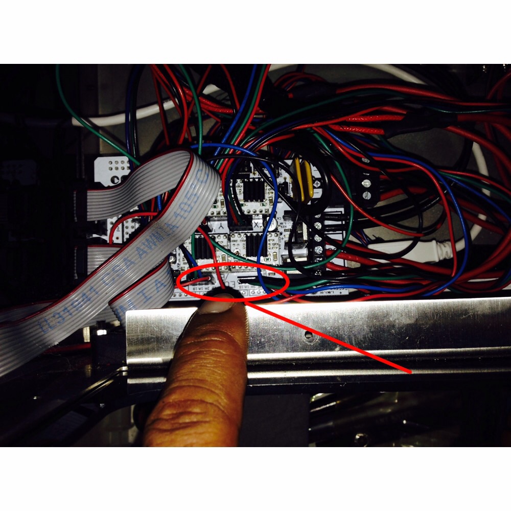

Anjys Inviato 6 Luglio 2015 Inviato 6 Luglio 2015 Dunque, sollevando il pannello sul fondo della stampante c'e la sceda.Seguendo il percorso dei cavi credo di aver individuato gli spinotti corrispondenti dei 2 motori estrusori.Nelle foto li ho cerchiati in rosso .Mi confermate essere quelli?Quindi mi basta scollegare lo spinotto del primo motore e collegarci quello del secondo ( sia sulla scheda sia sui motori)?Oppure devo invertire anche gli altri fili ( tipo ventole ,hot end) Cita
Help3d Inviato 7 Luglio 2015 Inviato 7 Luglio 2015 @Anjys quella che monti tu è una RAMPS e non è la RUMBA degli ultimi modelli. Ti confermo che E0 e E1 (trovi scritto sulla scheda) sono gli estrusori. E' il sinistro mentre E1 il destro. Per sicurezza fai una prova con il multimetro Cita
Anjys Inviato 8 Luglio 2015 Inviato 8 Luglio 2015 Ok grazie per la conferma,Appena posso provo a fare l'inversione degli spinotti sperando di isolare il problema. Cita
