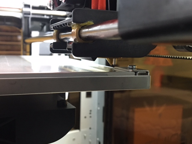

ho appena collegato la mia nuova stampante Da Vinci 1 Pro ed alla prima operazione di allineamento del piatto ho avuto la prima sorpresa negativa.
Durante la tastatura dei 4 punti in acciao laterali della piastra mi sono accorto che il sensore appoggia bene solo sui primi due, mentre quando si sposta in Y verso di me fallisce il contatto sulle piastre in acciaio e sembra tastare sul piano in alluminio...
Cosa posso fare? A me da l'impressione che ruotando leggermente l'estrusore (dove è piantata questa spinetta sensore) si possa recuperare un po di corsa e far si che la stampante vada a toccare correttamente su tutti e quattro i piani...
Avete altre soluzioni oppure mi sfugge qualcosa? Ho parlato con l'assistenza ed addirittura mi vogliono far cambiare l'estrusore... E siamo solo all'inizio! Non promette bene...

Ciao,
forse non mi sono spiegato bene...
Quando la stampante arriva in prossimità dei due angoli verso l'operatore non tasta sugli spigoli correttamente (il piccolo pin in acciaio non tocca sugli angoli in acciaio ma quasi sul piatto in alluminio come mostrato in figura...
E' come se l'asse Y non avesse abbastanza corsa per andare a toccare sopra i due spigoli facendo una tastatura corretta del pianetto.
Spero di essere stato chiaro ora.

Si, mi sono fatto mandare un estrusore nuovo.
In quello precedente la spinetta che va a tastare sui 4 angoli della tavola era montata nella posizione errata.
Fai caso durante la calibrazione se la spinetta di acciaio va a toccare sui pianetti correttamente oppure rimane leggermente fuori facendo un falso contatto.
Se noti che non va a tastare correttamente chiama l'assistenza (credo si trovi in Belgio), parla con Tito (operatore italiano) e fatti mandare un estrusore con pin posizionato correttamente.
