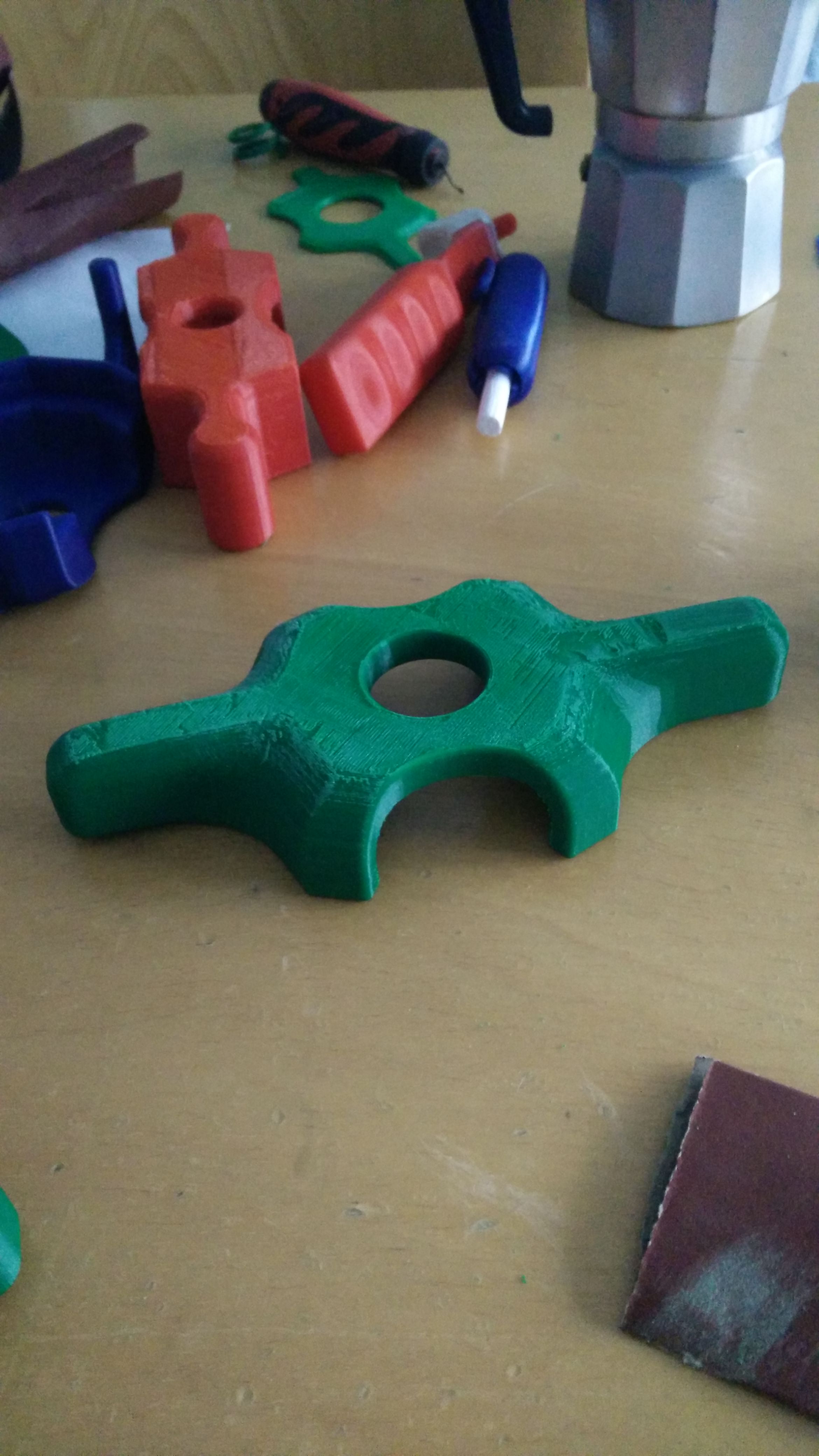

Sono alle prime armi con la stampante 3D e sto affrontando un progetto di Tesi per l università.
Ho a disposizione di una stampante Delta Wasp 2040 e attualmente stampo in XT poiché necessito delle caratteristiche del materiale per la realizzazione di Ausili personalizzati in ambito Medico.
Il problema che ho riscontrato é il seguente:

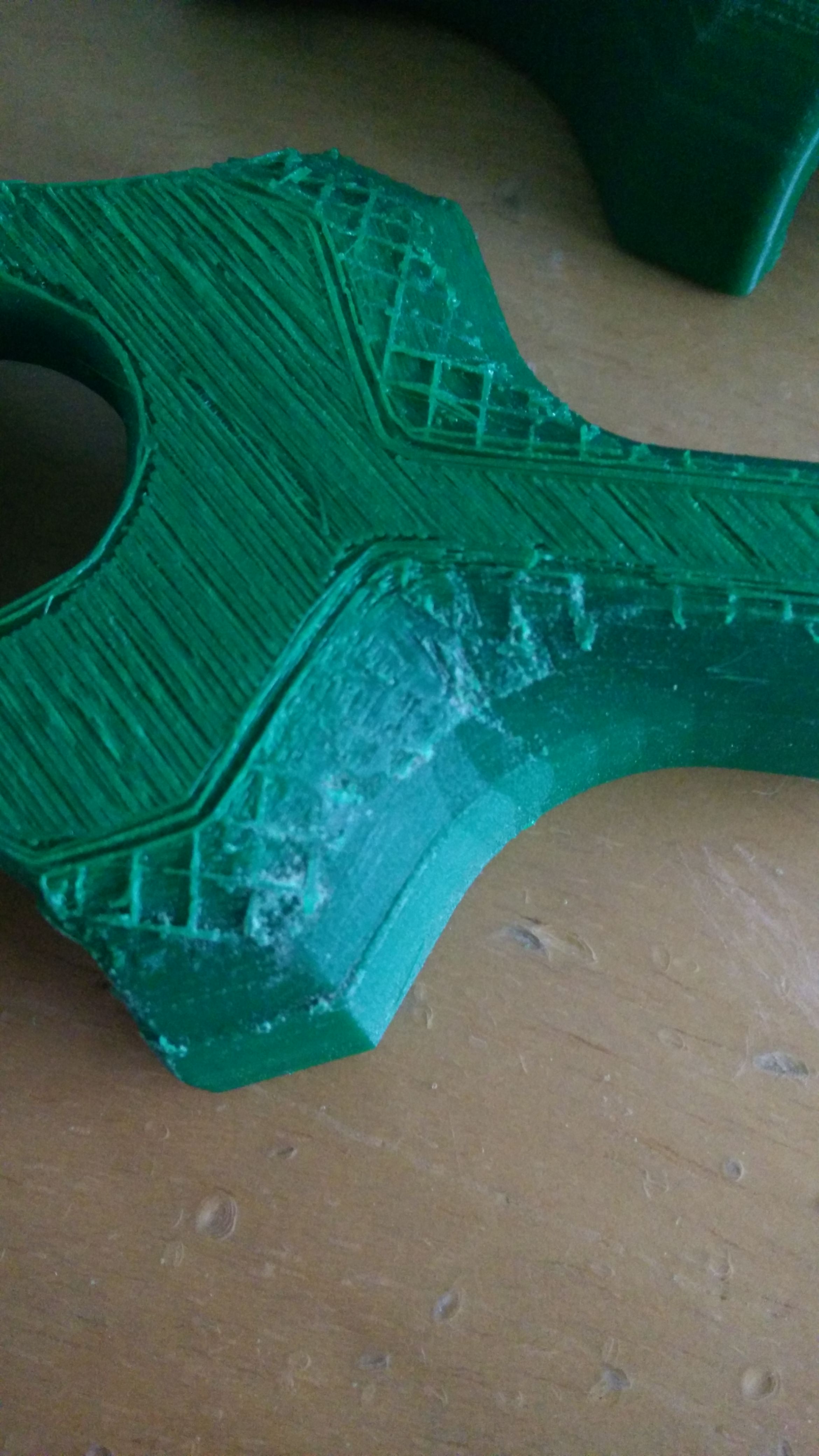

Ho provato a stampare l oggetto utilizzando il Brim e i sostegni ma a fine della stampa (dopo 10 h circa) ho avuto qualche difficoltà nel tirare via le impalcature, nelle stesso momento la base é venuta ruvida e non liscia come mi aspettavo e come desidero. Ho limato le pareti con carta vetrata come mi é stato suggerito ma devo aver usato una filigrana troppo alta perché si é rovinato parecchio.
Questa é la prima versione.

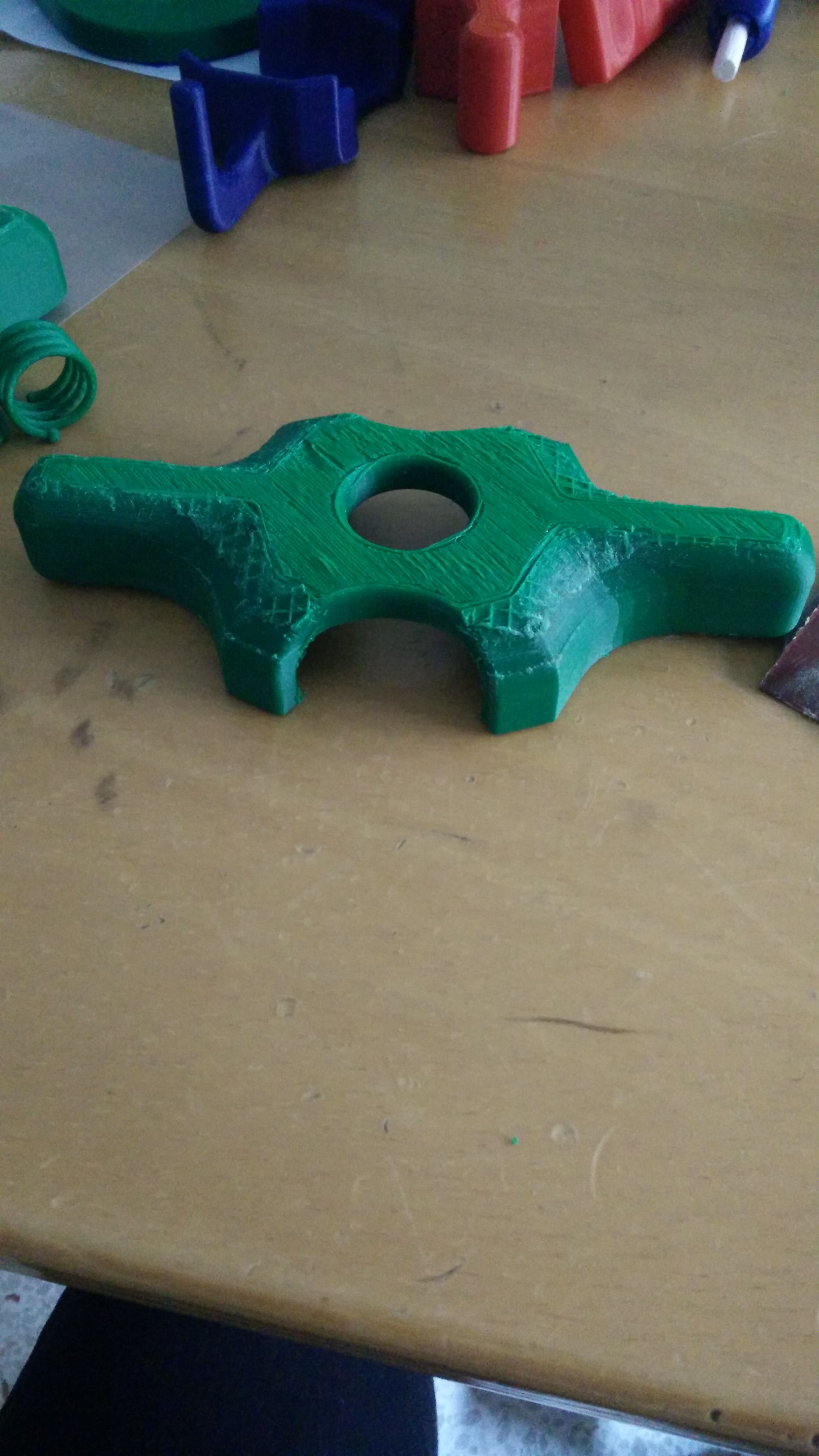

Ho quindi provato a eliminare qualunque tipo di piatto e stampare direttamente su vetro l oggetto aumentando la temperatura sia di estrusione che del piatto perché in una prova intermedia ho fatto un bellissimo piatto di arte moderna in quanto l oggetto durante la stampa si é staccato dal piatto.
Ho quindi portato il piatto a 80 gradi (prima era 70) e estrudo il filamento a 255 (prima a 243). Ho nuovamente inserito le impalcature perché essendo un pó bombato di lato ho visto che la stampa non veniva in maniera ottimale senza. Ora, nonostante queste modifiche i risultati sono stati assai scadenti se non peggiori rispetto alla prima versione.
L impalcatura é molto difficile da rimuovere e anche se a questo giro ho provato ad usare una filigrana più sottili i risultati sono ancora scadenti.
IMG-20170227-WA0000.thumb.jpeg.0be1ad17fddf634e7fc3030f851e7af0.jpegIMG-20170227-WA0006.thumb.jpeg.d81dc819cb9f12428c2603a5d3a4b41b.jpeg
Arrivata a questo punto sono un pó disperata perché non so davvero più che modifiche effettuare per far venire bene l ausilio. Ció che vorrei é una superficie più liscia possibile ma soprattutto uniforme. In entrambi i casi il restante della stampa é uniforme ma il primo layer fa proprio schifo.
Idee? Cosa posso modificare ulteriormente per ottenere i risultati che vorrei?
Grazie in anticipo !

Ciao, in primis che materiale usi, PLA o ABS? In entrambi i casi le temperature mi sembrano decisamente eccessive. Per il Pla non andrei oltre i 200/205 gradi mente per l'ABS starei intorno ai 230. In ogni caso dovresti provare a stampare a temperature più  basse e utilizzando lacca per capelli di tipo forte sul piano in vetro. In questo modo avresti adesione buona e superficie liscia senza dover utilizzare brim o raft. Per i supporti invece, proverei innanzitutto a ruotare l'oggetto in verticale o in qualsiasi altra posizione che consenta un utilizzo minimo degli stessi e se il software te lo consente ne ridurre anche la dimensione. Io uso SIMPLIFY3D che ha la possibilità  di ingrandire o diminuire a piacimento lo spessore dei supporti, facilitandone la rimozione. Se non disponi del SIMPLIFY3D, che é a pagamento, prova con Meshmixer della Autodesk che oltre ad essere gratuito ha un sistema molto intelligente di creazione dei supporti. Se usato bene consente un consistente risparmio di tempo, materiale e una buona pulizia dei pezzi stampati.
Fammi sapere come procede.
Ciao
Ciao, in realtà non stampo ne in PLA ne in ABS ma in XT che ha temperature più elevate del PLA (rimango dentro al range consigliato a parte per il letto che ho provato ad aumentare di 10 gradi arrivando a 80 quando ho visto che in una precedente stampa si era staccato dal piatto )
Purtroppo non mi è possibile ruotare l'oggetto in quanto all'interno è cavo, quella in cui stampo è già la posizione in cui mi va meno materiale e rischio di rottura meccanica in quanto non è un oggetto statico ma un pezzo da utilizzare in torsione.
Io attualmente uso CURA per interfacciarmi con la Delta, hai esperienza con tale software?
Proverò ad ogni modo uno dei programmi che mi hai consigliato!
Grazie intanto!
