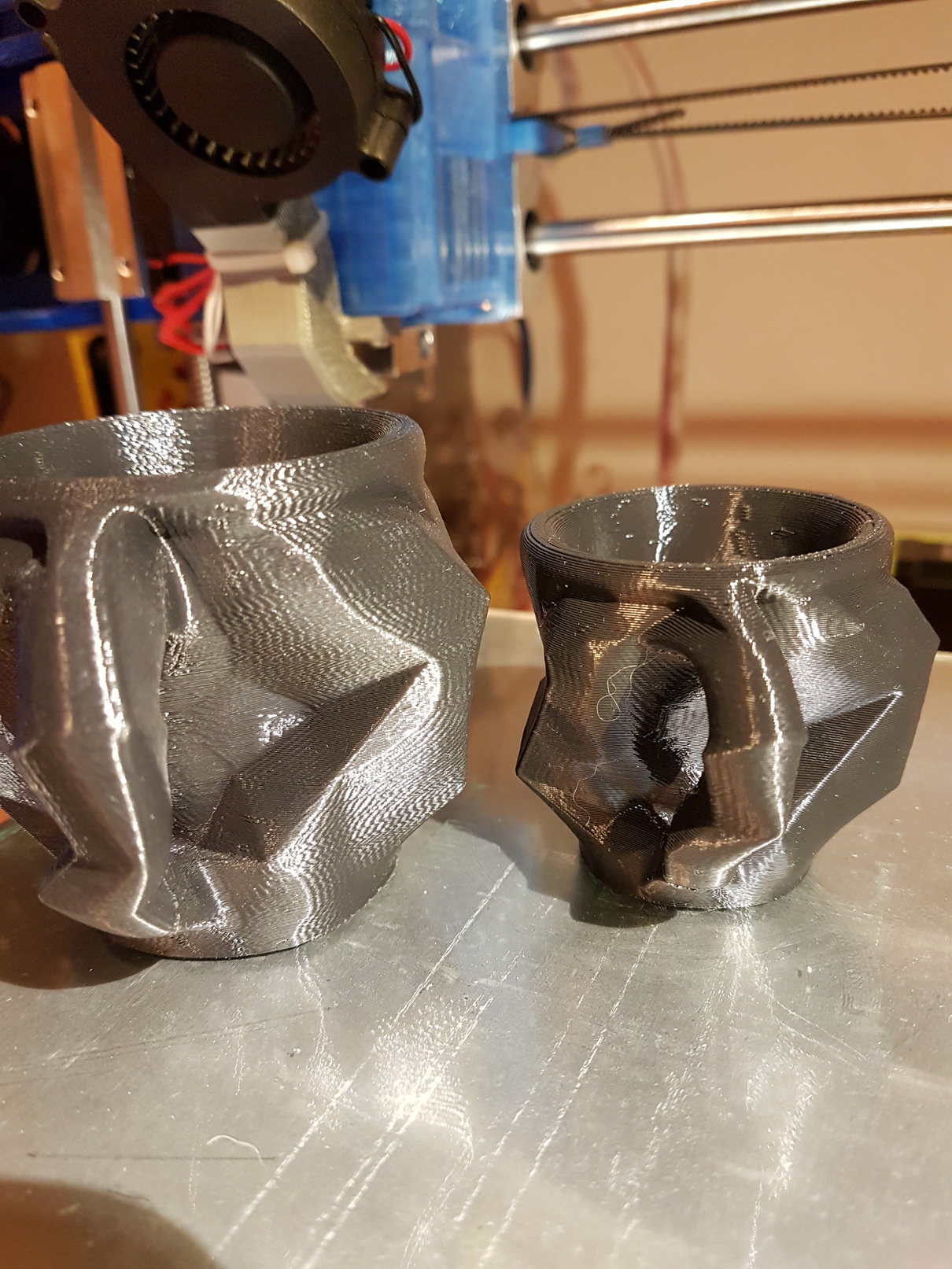

Adryzz Inviato 1 Marzo 2017 Condividi Inviato 1 Marzo 2017 Eccoci qua, come sempre curioso come non mai, ho deciso di provare questa panacea per i nostri poveri nema, sottoposti a segnali generati da stepper cinesi che piu' cinesi non si puo'. Ne ho lette di tutti i colori, gente che gridava al miracolo, gente che gli prendeva fuoco casa, ma insomma .... li montiamo si o no ? servono ?? Ho investito la folle somma di 10 dollaroni 2 mesi fa su Aliexpress e oggi sono arrivati, 2 mesi freschi freschi come da copione, macchina test la mia amata prusa I3 Sunhokey 2015, stepper drv8825, motori nema17 classici, insomma nulla di strano tutto molto standard. Monto i miei bei diodi in 5 secondi netti, gia' forniti di cavetti e guaine termorestringenti, montati su una bella basetta e strano a dirsi tutte le saldature ok, controllo visivo tutto bene niente fili attorcigliati e .... si parte. Ecco i punti criticati in giro e le mie considerazioni: 1) Aumentano in maniera mostruosa il rumore dei motori Falso come i 2,2 euro, riduzione MOSTRUOSA del rumore dei motori nella movimentazione, sia a velocita' molto basse (20mm/s) che a velocita' da stampa normale (70mm/sec), con drastico calo delle vibrazioni generali. 2) Scaldano come l'Etna in eruzione Freddi non sono ma di sicuro meno caldi delle alette degli stepper durante un uso normale, insomma l'elettronica scalda si sa, ma per arrivare all'Etna ce ne vuole .... 3) Nessun miglioramento nella stampa Per questo aggiornero' il post tra un po', sto appunto provando un po di stampe fatte qualche giorno fa per vedere se cambia qualcosa, in ogni caso nella peggiore delle ipotesi con 10 dollari eviterete di svegliare i vicini quando stampate. Stay tuned Dimenticavo ....... Un po di link: https://www.aliexpress.com/item/Trianglelab-4-pieces-pack-TL-Smoother-new-kit-addon-module-for-3D-pinter-motor-drivers-free/32787567456.html?aff_platform=link-c-tool&cpt=1488390505819&sk=URZrvN3&aff_trace_key=112f0e6288984725a68e43427d2ceac0-1488390505819-04352-URZrvN3 https://cabristor.blogspot.it/2015/02/drv8825-missing-steps.html http://www.thingiverse.com/thing:1997411 Cita Link al commento Condividi su altri siti Altre opzioni di condivisione...

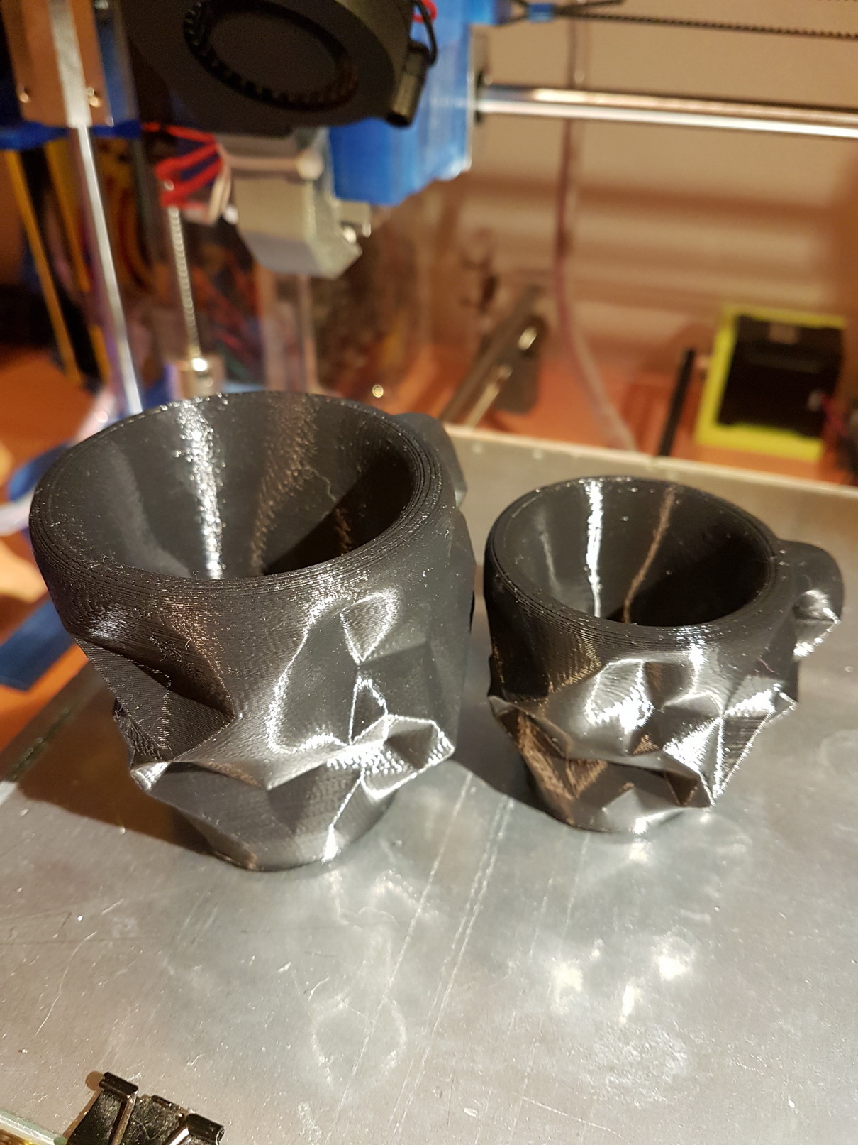

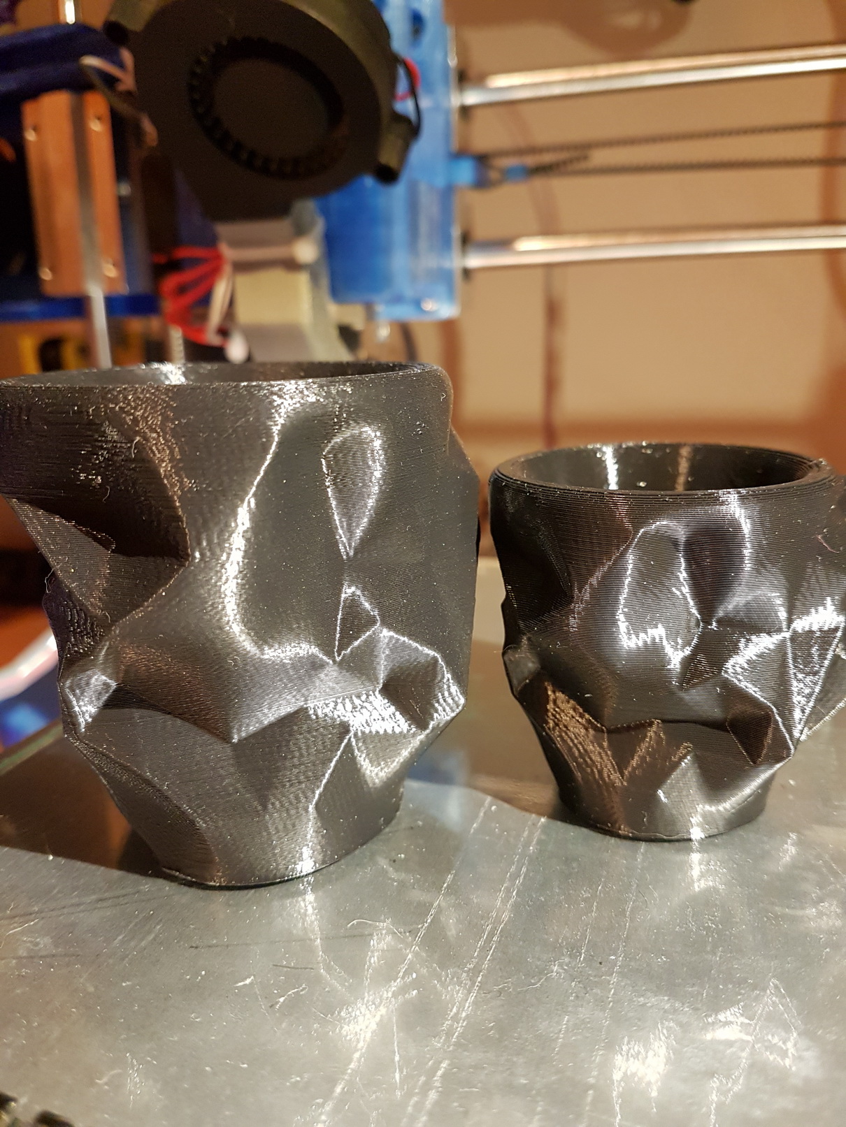

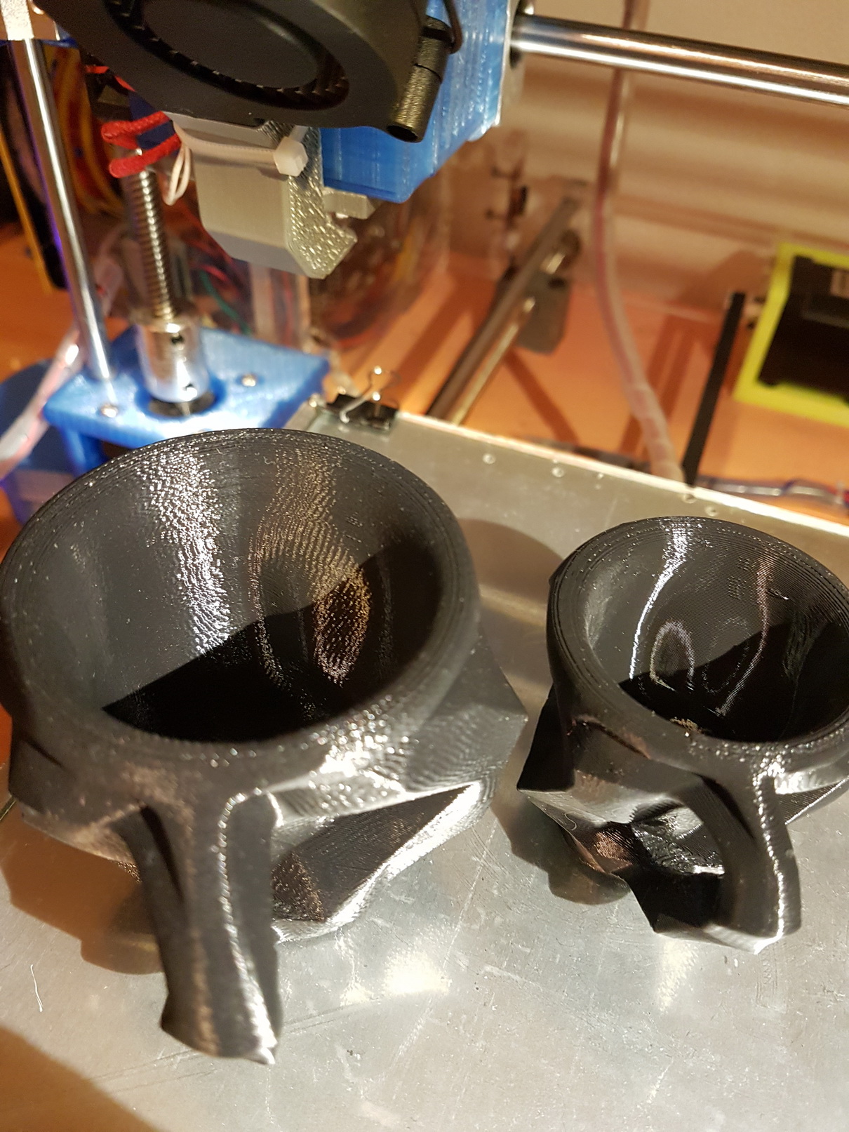

Adryzz Inviato 1 Marzo 2017 Autore Condividi Inviato 1 Marzo 2017 E finalmente il test qualitativo: Tazzina grande 3 giorni fa' senza diodi, tazzina piccola appena finita di stampare con i diodi. A voi il giudizio finale ma per me son 10 dollari ben spesi, ovviamente stesso filamento e stessi IDENTICI setting di stampa proprio per vedere la differenza reale. Cita Link al commento Condividi su altri siti Altre opzioni di condivisione...

Adryzz Inviato 2 Marzo 2017 Autore Condividi Inviato 2 Marzo 2017 Non ho mai detto che facesse miracoli, ho solo detto che vale i 10 dollari spesi ... guarda l'interno delle tazze la grande e' un po tremolante la piccola quasi a specchio, lo vedi bene nell'ultima foto, anche nella penultima si vede che nella grande il perimetro esterno ha delle onde che nella piccola non ci sono. Per frugare ogni dubbio magari relativo alle dimensioni piu' piccole della nuova stampa, siccome volevo fare una versione gigante di quella tazza ad uso portapenne, la sto stampando proprio ora, sta venendo come la piccolina, interno a specchio e pochissime vibrazioni esterne. Cita Link al commento Condividi su altri siti Altre opzioni di condivisione...
Alessandro3d Inviato 2 Marzo 2017 Condividi Inviato 2 Marzo 2017 Si, vero. Pensavo che le differenze che dici tu erano frutto della luce Cita Link al commento Condividi su altri siti Altre opzioni di condivisione...
