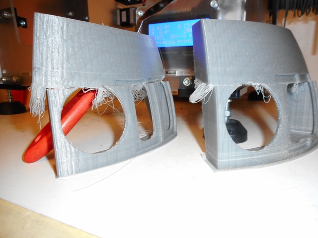

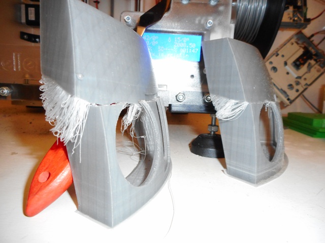

Come da titolo, sto avendo un problema con un modello in stampa, provato 3 volte, con slicer eseguito anche su 2 pc differenti, e mandato in stampa sia da pc che da octoprint, sempre stesso sintomo alla stessa altezza, layer slittato e quindi stampa a monte, posto alcune foto ed il gcode in formato rar, sarebbero circa 10 mb, qualcuno sa darmi una mano!?!
domebase1.rar
  • Risposte 2
ciao, hai per caso il piatto riscaldato? se l'oggetto si sposta dal piatto, vuol dire che non è ben ancorato, e quando sali di quota ci vuole meno forza per staccare l'oggetto. porva a mettere della lacca sul piatto. se hai il piatto riscaldato, io lo imposto a 60° e metto comunque la lacca per migliorare l'attrito. con questo sistema una volta che hai messo in bolla il piatto e verificato con lo spessimentro la quota non ahi più problemi. abbassa la velocità di traslazione quando la stampante fa gli spostamenti a vuoto.
