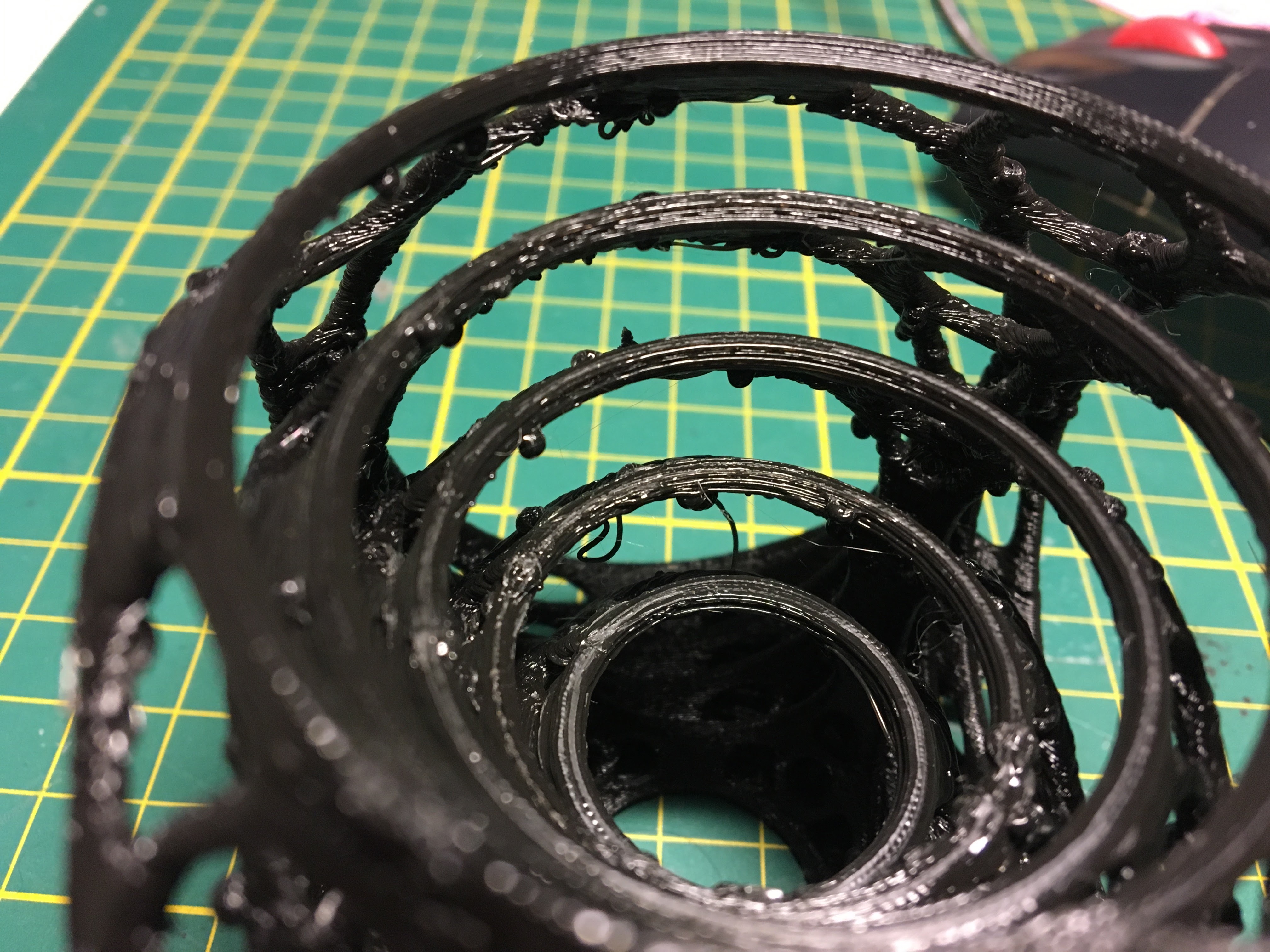

Ciao a tutti! Dunque: stampante Anycubic Delta Kossel, calibrata mi sembra molto bene, ci stampo (solo PLA) da un paio di settimane con grande soddisfazione. Risultati sempre ottimi, modelli ben rifiniti, etc.
Come slicer uso CURA, versione 15.

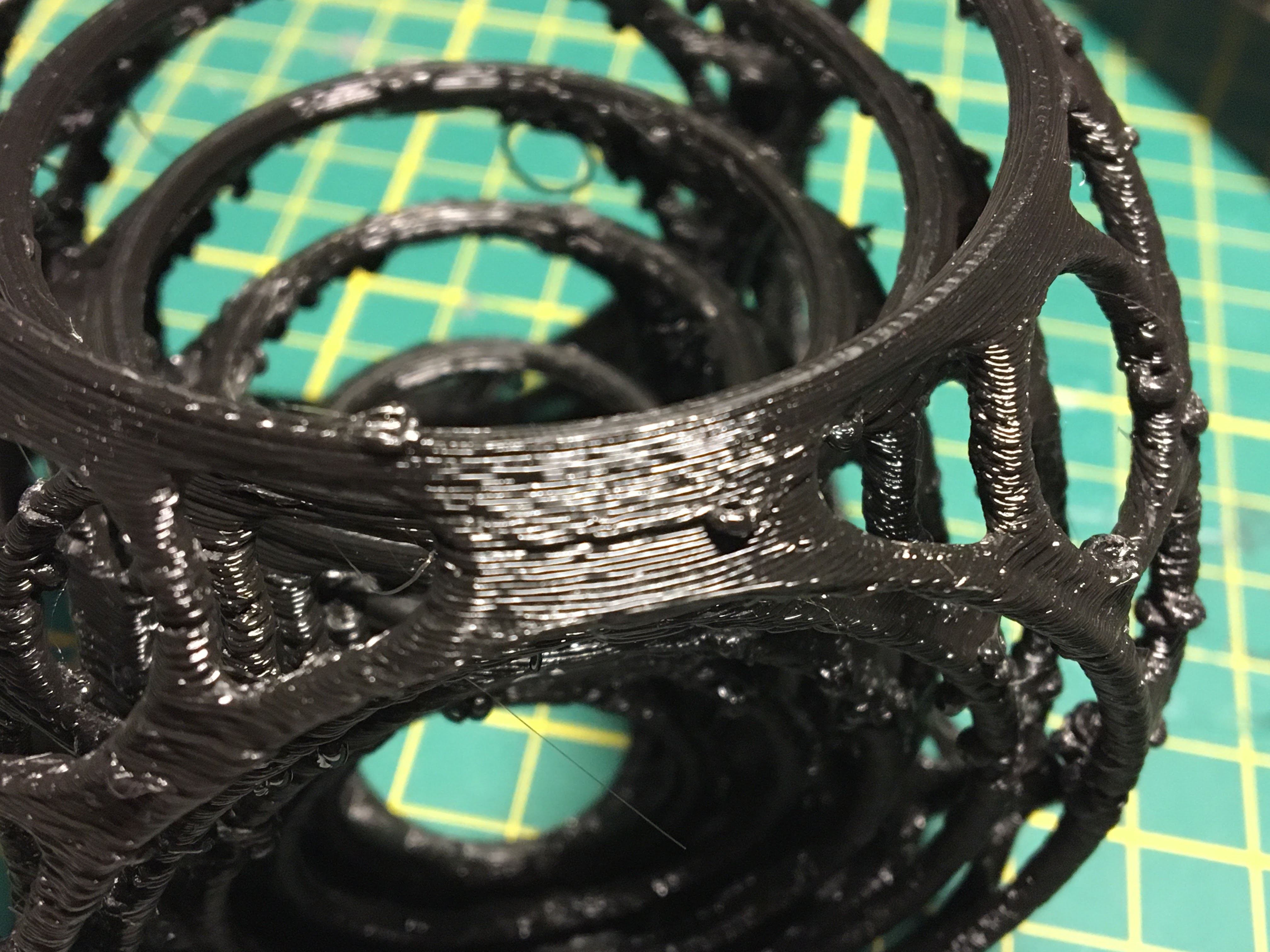

Ieri provo a stampare qualcosa di un po' piu' complesso, uno di quei modelli composti da vari cubi concentrici che ruotano uno nell'altro. Ne avevo gia' stampato uno piccolo, che era riuscito benone... provo a stampare questo più grosso, e ad un certo punto (dopo circa 1/4 di modello stampato molto bene) la stampante comincia a fermarsi, per pochi secondi, ogni 10 o 20 (a volte anche 5) secondi circa. Il problema è che durante questi secondi di pausa, il PLA fuso continua a fuoriescere: risultato, quello che vedete in foto. Modello completato, ma cosparso di questi "blob" orrendi!
Ma che DIAVOLO puo'essere? Stampo a 200°. Mi sono detto "sta a vedere che per qualche motivo l'estrusore sente di non avere piu' materiale, e allora si ferma in attesa che arrivi", ma di materiale ce n'e' eccome, visto che FUORIESCE durante le pause!
Voi direte, guardando il risultato: "questa stampante è in condizioni pietose", ma vi assicuro che i modelli piu' piccoli stampati PRIMA,  ed anche il modello piu'piccolo che ho stampato DOPO, sono perfetti.
Che cavolo puo' essere? :-)
Grazie in anticipo!

potrebbero essere i driver che si scaldano? la mia (prusa) fa così quando in manuale muovo l'asse z per tragitti lunghi, si ferma e dopo qualche secondo riparte. forse qualche asse che per qualche motivo è duro?
Ciao a tutti, aggiornamento: sembra proprio fosse la comunicazione via USB, la causa di questi blocchi. Passando a stampare leggendo dalla SD a bordo, tutti i problemi sono spariti!
(No, i motori non si scaldano, restano tiepidini per tutta la durata del "parto")
